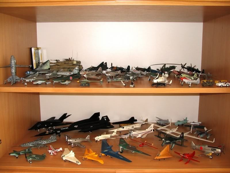

I co Piotr, powstał model ?? Może wrzucisz jakąś fotkę...
Też się przymierzam do F-117..Mam Academy. Fajny model. Niesamowity "samolot".
Musze sobie tylko sprawić blachy w ta kratą na wlotach powietrza do silników.
Re: F-117A Nighthawk 1/48 Revell
Postprzez piotr dmitruk » niedziela, 5 czerwca 2011, 00:42
Powstał, nawet i artykuł w "Air show", ale dziś to już nie ten warsztat modelarski.
Fotkę mam na razie tylko taką:

Piotr, wydaje mi się, czy masz lekko skręcone te motylki ? Tez biore to pod uwage, tylko linia cięcia mnie troche irytuje ,-)).
A co do powierzchni, to radził bym raczej wszelkie techniki "post" -ściereczki, suche pędzle , zróżnicowanie połysku(czy raczej jego braku )itp.
