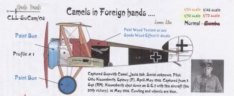

Najpierw to, co proponowała nieistniejąca już firma spada-decals…

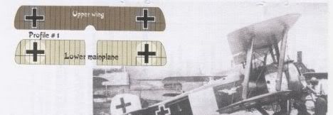

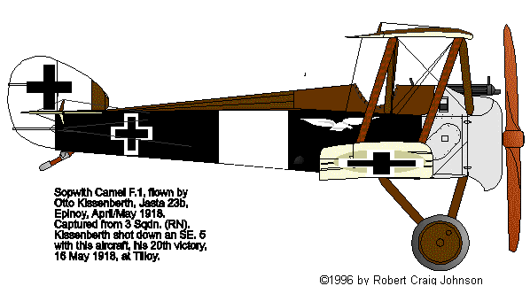

…potem to, co wyszło spod „pędzla” R.C. Johnsona…

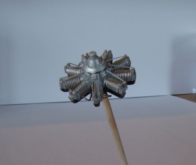

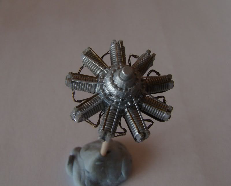

Na razie udało mi się zrobić jedynie silnik. Trochę się jeszcze musiałem nad nim podoktoryzować. Generalnie w SC używano 9-cio cylindrowych Clergetów. W niewielkim stopniu motorów Bentleya, ale także trochę LeRhone’ów, zwłaszcza w późniejszym okresie. Zwłaszcza w 3. Morskiej Eskadrze RNAS. Mogło więc tak być, że w Sopwithu Kissenbertha zamontowany był silnik LeRhone.
Jest na szczęście taka fotka z epoki, która pokazuje choć trochę silnika. Widać na nim ułożone parami popychacze zaworów, a nie widać przewodu doprowadzającego paliwo. I to jak dla mnie definitywnie określa model silnika.
A to Clerget w moim wykonaniu. W 100% zestawowy. Kolory celowo stłumiłem względem tego co proponował Eduard, by wyglądały bardziej patynowo.

Postprzez Corsair » poniedziałek, 25 lipca 2011, 22:09
Spore wątpliwości sprawiają mi przewody wysokiego napięcia do świec zapłonowych. Większość silników rotacyjnych powyższe przewody miało raczej proste jak drut. Jesteś pewien, że Twoje wykonanie jest OK ?
http://www.aeroscale.co.uk/modules.php? ... 294&page=1

Postprzez tomtre » wtorek, 26 lipca 2011, 21:51
Corsair napisał(a):Spore wątpliwości sprawiają mi przewody wysokiego napięcia do świec zapłonowych. Większość silników rotacyjnych powyższe przewody miało raczej proste jak drut. Jesteś pewien, że Twoje wykonanie jest OK ?
Zdecydowanie masz rację. Silnik nie jest jeszcze dokończony i właśnie siedzę i knuję jak te świece zrobić. Nie wiem czy to widać, ale owe druty są jedynie dociśnięte na styk do cylindrów, bezklejowo.
To niestety jest silnik z pudła, a nie Vector, więc ma swoje wady. Jedną z nich jest właśnie ta blacha imitująca świece i ich "druty". Raz, że świec po prostu nie ma (są elementem końcówki blach), dwa, że druty są po prostu za długie. Wyprowadzenie ich na pełnym - nomen-omen, napięciu jest niemożliwe. Albo urżnę je na jakiejś długości, albo zrobię wszystko od nowa. Mam rebus...
Jaho63 napisał(a):
Corsair napisał(a):raczej proste jak drut
I bardzooo cieniutkie!
No ba! Są tak cienkie, że w tej skali w ogóle nie powinny być widoczne :D Może z nich zrezygnuję? Tzn dolepię tylko te świece?
Sam nie wiem. Tak czy śmak świec widać nie będzie...

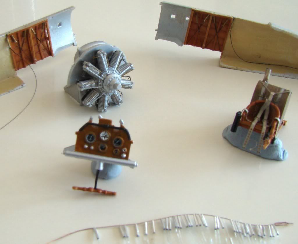

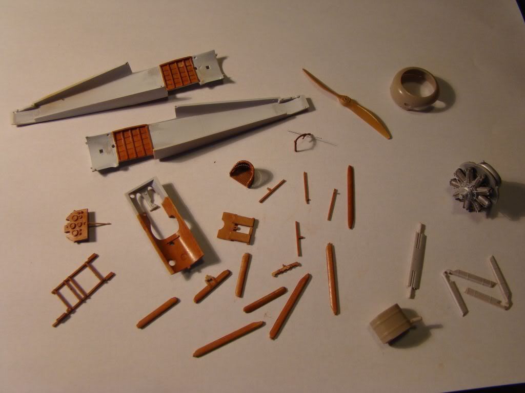

Żeby nie było, że nic nie robię…
Mało tego trochę, ale czasu ostatnio też nie za dużo. Model zresztą nie rozpieszcza. Praktycznie każdy jeden fragment ma albo przesuniętą formę, albo nadlewkę. Najczęściej jedno i drugie. Rzeźba po prostu.
Na ten moment mam więc zrobione drewno (schnie olejna - potem jeszcze ją trochę przetrę) oraz poprawione kable świec na silniku. Do tego parę innych detali dociętych i podszlifowanych.
Drewno tym razem ciemne. Ledwo widać na nim usłojenie. Ale takie bywało używane w SC. Nie jestem dendrologiem, więc nie wiem co to było. W każdym razie na żywo wygląda lepiej niż na zdjęciach. Więcej zdjęć, w tym ze zbliżeniami, gdy już ten cały interior poskładam do kupy. Czyli za parę dni.
Śmigło na razie jednowarstwowe. Clerget wymaga pobrudzenia oraz poprostowania popychaczy, które się przy prostowaniu drutów świec pogięły :/

Postprzez Mecenas » niedziela, 31 lipca 2011, 22:33
Skoro walczysz dalej to Ci od razu podpowiem kilka rzeczy, póki pamiętam.
Bardzo słabo są osadzone w modelu wszystkie możliwe słupki. Dobrze jest je ponawiercać, podobnie gniazda w skrzydłach i kadłubie i zrobić połączenia "na drucik". Tak samo lotki skrzydeł, statecznik pionowy oraz ster kierunku i ster wysokości. Ja wszystko musiałem wzmacniać już po pomalowaniu więc się niepotrzebnie dodatkowo narobiłem.
Trochę za nisko wg. instrukcji osadzona jest rama z fotelem pilota i zbiornikiem paliwa, w tylnej części trzeba ją przykleić ok 1mm wyżej niż zrobił to Eduard.
Dalej, dużej uwagi wymaga równe sklejenie połówek kadłuba, ja sporo szpachlowałem i polerowałem, ale może Tobie pójdzie lepiej. Inaczej niż w instrukcji skleiłbym ścianę ogniową i silnik z kadłubem. Najpierw zmontowałbym cały zespół ściany z boczkami a potem skleił z bokami kadłuba. Dzięki temu wygodnie będzie Ci obrobić połączenia. Dopiero teraz wkleił silnik i nałożył górę kadłuba.

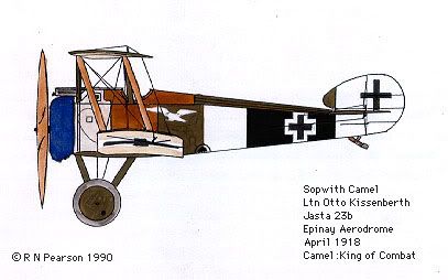

Tropem tym guglałem sobie poszczególne numery maszyn i trafiłem na coś takiego:
Wydaje mi się, że to może być TEN Camel. Wszystko przez orła. Mniemam, że orzeł ten nie był pomysłem i wykonaniem Kissenbertha, a właśnie pozostałością z Camela. Dlaczego?
Ano dlatego, że Kissenberth wcześniej malował sobie zupełnie inną grafikę. Orła tam nie uświadczysz.
Co więcej B7275 posiada niebieski nos. W sumie Kissenberth pomalował na czarno tył kadłuba, przemalował oznaczenia i… wystarczyło.
Ta sama strona podaje zresztą, za „Camel – King of Combat”, takie właśnie malowanie:
I o ile wcześniej najbardziej przemawiało do mnie malowanie podane przez Windsock, tak teraz zmieniam zdanie i podchodzę do wersji jak wyżej.

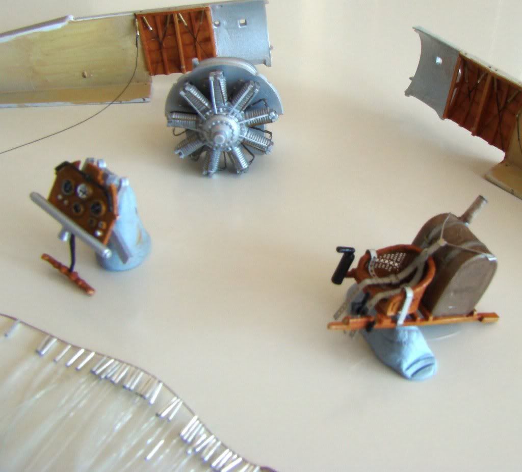

Warsztatowo zaś… mało czasu było ostatnio. Remonty jakieś i w ogóle… Zrobiłem tylko tyle. Wnętrze prawie gotowe. Do tego obwarzanek rzymskich śrubek. Chyba jeszcze dziś zamykam kadłub.

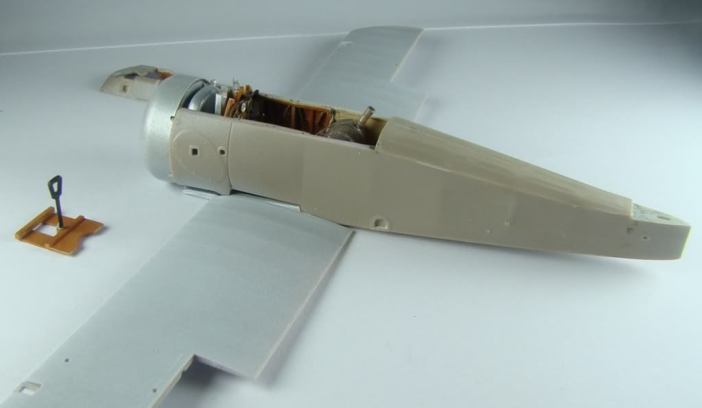

Kadłub zamknąłem częściowo, bo tylko skleiłem oba boki. Reszta jeszcze luzem, albo na wcisk. Sam Edek daje popalić, bo połówki pasowały do siebie jak musztarda do truskawek. Poszło dużo szpachli (głównie od spodu, to nie widać) i pójdzie jeszcze więcej.
Fotka słaba, robiona przed chwilą praktycznie "z biodra". Testowałem na niej nowe żarówy.
Na dniach idę dalej. Trwa walka z uzbrojeniem. Zestawowe plastiki są liche, a blachy parta nieco za duże. I mam dylemat. Prawdopodobnie wyjdzie coś na kształt fuzji obu materiałów.

Jeszcze raz wlepiam, tą razą z bucketa, kamo na które ostatecznie się zdecydowałem. Źródłową stronkę najwyraźniej wetło - na szczęście zrobiłem zrzut na kompa.
Rysunek pochodzi z Camel: King of combat
