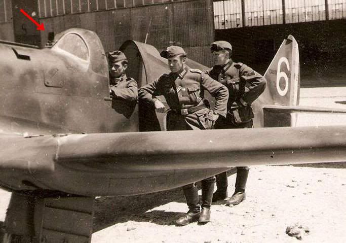

Pierwsze dotyczy celownika refleksyjnego OPL31:
Posiada on przyciemnianą, antyrefleksyjną szybkę, którą można podnosić przysłaniając widok przy zbyt jaskrawym świetle słonecznym. Jak w kontekście tego mam interpretować to zdjęcie:
Czy w wiatrochronie był otwór („okienko”) przez które wystawał celownik? Trochę to dziwne rozwiązanie – czy było standardem?

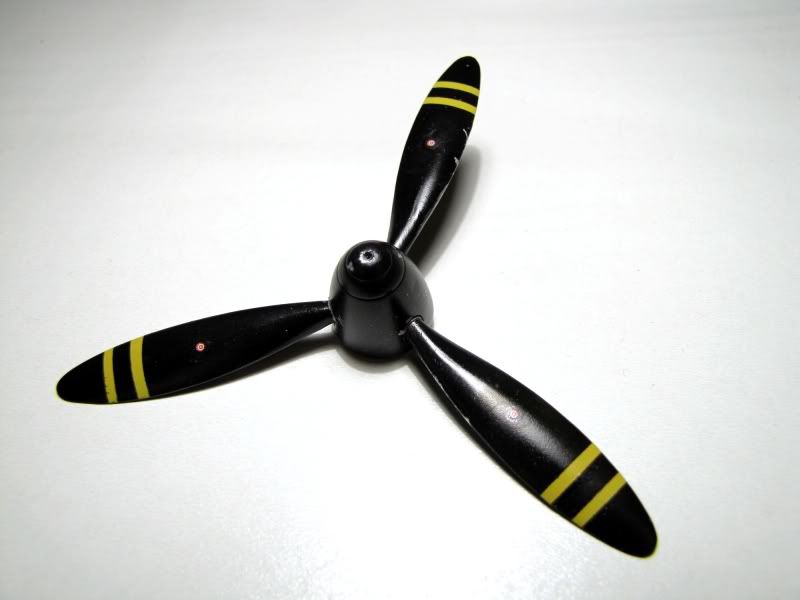

Kolejne pytanie dotyczy malowania śmigła, a dokładniej dwóch cienkich, poprzecznych pasków (mniej więcej w 1/3 długości łopat) – jaki miały kolor: żółty?, srebrny?, biały? Instrukcja sugeruje pomalowanie na żółto końcówek łopat jak w samolotach RAF-u ale na zdjęciach nie znalazłem nic takiego.

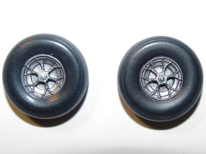

Mam też wątpliwości co do koloru elementów podwozia. Instrukcja sugeruje pomalowania wnęk podwozia i wewnętrznych stron osłon goleni na ten sam kolor co wnętrze kokpitu, a felgi kół i golenie na srebrno. Przyglądałem się kilku modelom tego samolotu i wszędzie kolor tych elementów był zbliżony do koloru spodu. A jak powinno być naprawdę?

Witam.Posiadam ten sam model więc chętnie popatrzę-będzie się na czym wzorować.Co do wnęk podwozia to na 90% były w kolorze spodu.Paski na śmigle na 99 % żółte.Co do celownika to nie wiem ale z czymś takim się nie spotkałem-może było to faktycznie jakieś niestandardowe rozwiązanie.Powodzenia

zenon-król woźnych napisał(a):Co do wnęk podwozia to na 90% były w kolorze spodu.Paski na śmigle na 99 % żółte.
Na egzemplarzach muzealnych paski są białe ale to chyba wersje szwajcarskie więc nie wiem czy można się tym sugerować.
Z tym celownikiem to ciekawa sprawa, przeglądałem zdjęcia Caudronów CR.714 i tam było stosowane to samo rozwiązanie:
<a href="http://s68.photobucket.com/albums/i28/pawelmaj/Morane%20Saulnier%20MS%20406/?action=view&amp;current=skan.jpg" target="_blank"><img src="http://i68.photobucket.com/albums/i28/pawelmaj/Morane%20Saulnier%20MS%20406/skan.jpg" border="0" alt="Photobucket"></a>
Wydaje mi się też że Morany miały 2 rodzaje wiatrochronów:
1. z okienkiem na celownik i dodatkowym poprzecznym wzmocnieniem powyżej
2. jednolita szyba wiatrochronu przy nowszych celownikach nie wystających poza nią (ale to już może w wersji D?)
W modelu jest właśnie ten typ wiatrochronu.

Wiem, że to nie będzie głos o oryginale, tylko o współczesnym "restaurancie" ,ale może nieco pomogę. Zajrzałem do swoich zdjęć z tegorocznego Duxford. Był tam latający Morane w barwach francuskich "z bocianem". Wszystkiego mam dwa zdjęcia, w obu śmigło się obraca ale wyraźnie widać że na łopacie są po dwa wąskie białe paski (ten zewnętrzny nieco oddalony od końcówki śmigła). Sporo jego zdjęć można wygooglać.
EDIT: Choć po obejrzeniu "Polskich skrzydeł" nr 2 wnioski nie są tak jednoznaczne co do koloru- na dwoje babka wróżyła.
Pytanie do zenona: a Ty na czym opierasz swoją prawie całkowitą pewność że końcówki powinny być żołte?

Michał Janik napisał(a):Pytanie do zenona: a Ty na czym opierasz swoją prawie całkowitą pewność że końcówki powinny być żołte?
Tylko na rozmowie z człowiekiem,który przed paru laty dość dokładnie zgłebiał temat.Był tego tak pewien jak swojego nazwiska.Nie wiem skąd miał taką wiedzę.Oczywiście mógł się mylić.Rzeczywiście chyba niepotrzebnie mu tak zaufałem.Ze zdjęć ciężko cokolwiek wywnioskować.

Odnośnie koloru "pasków" to znam zdjęcia tych współczesnych Moranów, ale podchodzę do nich z rezerwą ze względu właśnie na brak zaufania do wierności odtworzenia. Żółty kolor byłby logicznym rozwiązaniem bo najsilniej kontrastuje z czarnym, a chodzi przecież o to żeby końcówki śmigła były widoczne w czasie pracy silnika na ziemi. Nie na darmo znaki ostrzegawcze są właśnie żółto czarne - ale pewności brak.
Odnośnie celownika to odgrzebałem miejsce skąd wziąłem swego czasu to zdjęcie z pierwszego postu:
http://www.master194.com/forum/viewtopic.php?f=4&t=58354&start=75
Może znajdzie się ktoś kto umiałby przetłumaczyć z francuskiego tą dyskusję dotyczącą celownika w wiatrochronie?

Michał Janik napisał(a):Wiem, że to nie będzie głos o oryginale, tylko o współczesnym "restaurancie" ,ale może nieco pomogę. Zajrzałem do swoich zdjęć z tegorocznego Duxford. Był tam latający Morane w barwach francuskich "z bocianem". Wszystkiego mam dwa zdjęcia, w obu śmigło się obraca ale wyraźnie widać że na łopacie są po dwa wąskie białe paski (ten zewnętrzny nieco oddalony od końcówki śmigła). Sporo jego zdjęć można wygooglać.
Ten latający to 100% Szwajcar,ale przechrzczony na Francuza bo podobno tak jest "fajniej". Przejrzyj zdjęcia a na pewno rozpoznasz stałą chłodnicę, eżektorowe rury wydechowe i śmigło Escher-Wyss (stąd te białe paski charakterystyczne dla Szwajcarów) a może nawet tabliczkę znamionową Dornier Werke :)

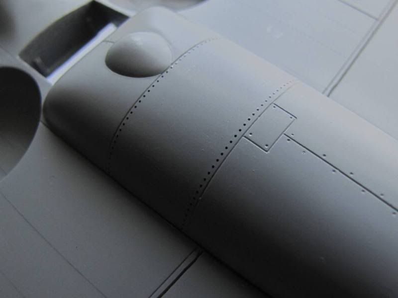

Zacząłem nitowanie modelu wg planów zamieszczonych w zeszycie z serii "Polskie Skrzydła". Zdecydowałem się na naklejane nity HGW - nieco to żmudne, ale jestem zadowolony z efektu.
