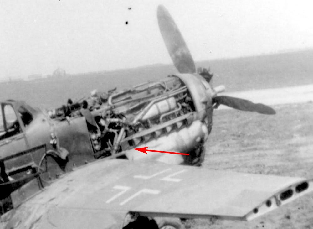

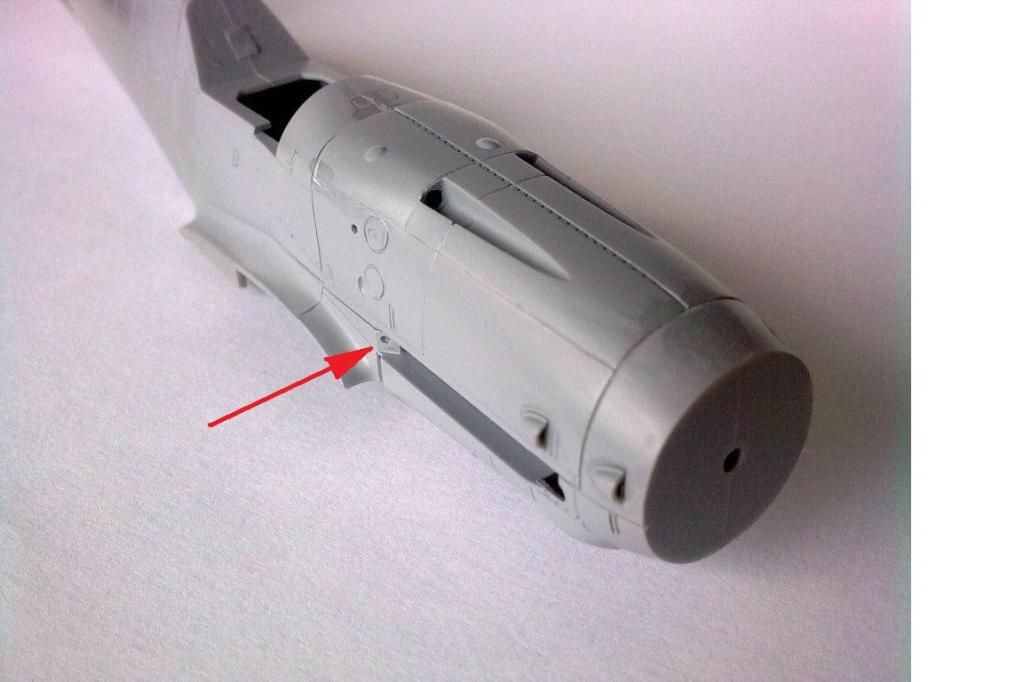

Czy taki wylot gazów z MK 108 za wydechem był w K-4 taki sam jak w G-10/U-4? Myślę, że tak ale te wersje różniły się systemem uzbrojenia więc może tu było inaczej?
W rynienkach MG 131 powinny być prostokątne wycięcia na lufę. Jakiej długości?

posejdon napisał(a):Czy taki wylot gazów z MK 108 za wydechem był w K-4 taki sam jak w G-10/U-4? Myślę, że tak ale te wersje różniły się systemem uzbrojenia więc może tu było inaczej?
W zasadzie to był upust nadmiaru sprężonego powietrza przy przeładowaniu działka, gazy szły innymi szczelinami wentylacyjnymi pod spód. Ale do rzeczy, zastanawiałem się nad tym kiedyś i doszedłem do wniosku, że w K-4 tej rurki o której mówisz nie było w tym samym miejscu, co w G-10/U4. Od razu mówię, że nie wiem gdzie w K-4 wyprowadzili ten przewód, ale za szóstą rurą po prawej stronie jej nie ma. Przeglądałem zdjęcia pod tym kątem. W G-10/U4 rurka jest dość wyraźnie widoczna, na zdjęciach K-4 na ile widzę wyraźnie ten obszar jest pusto.
posejdon napisał(a):W rynienkach MG 131 powinny być prostokątne wycięcia na lufę. Jakiej długości?
To były takie blaszki pod samą lufą, długie mniej więcej do tej linii podziału na osłonie.

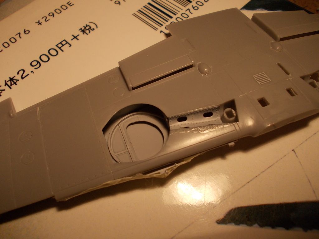

Mały update. Udało mi się zrobić jedną wnękę podwozia (jeszcze nie do końca) . Nie jest idealna ale wygląda chyba troszkę lepiej niż zestawowa. Dzięki za zmotywowanie do wymiany. Jako, że robiłem to pierwszy raz to z drugą powinno być łatwiej (doświadczenie procentuje).

Motyla noga! Co to za wnęka? Jakaś blaszka?

Część wnęki mieszcząca goleń to pozostałość z jakiejś blaszki Eduarda. Reszta to kubek po śmietanie 18% :mrgreen: Gniazdo na goleń to tragedia ale nie miałem koncepcji jak to odtworzyć. Może następnym razem...

Jakbyś zrobił tutorial jakiś fotograficzny i opis jak zrobi taką wnękę z kubka po śmietanie 18% ( jak rozumiem 12 byc nie może ? ;o) ) to byłbym bardzo wdzięczny! Wygląda świetnie, podobny efekt widziałem tylko na blaszkach RB production czy jakoś tak...

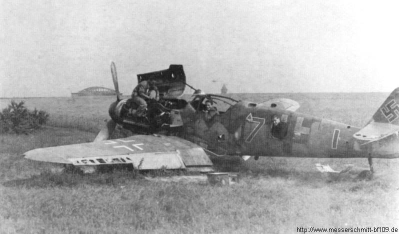

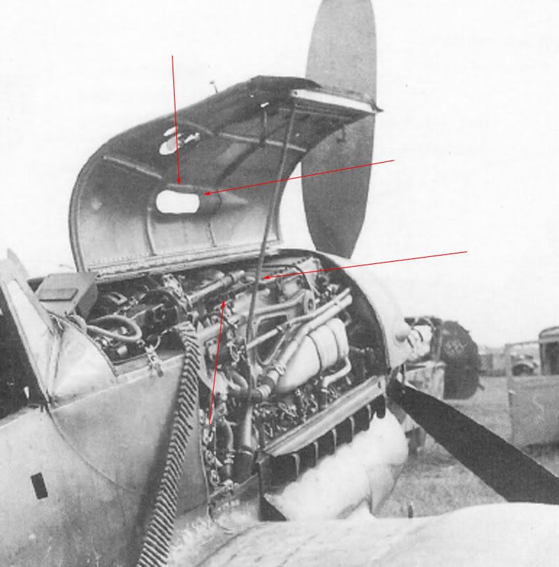

Tu masz fajnego K-4, ma falkę i pokrywę dostępu do MK:
http://messerschmitt-bf109.de/display.p ... ummer=6419
Re: Bf 109 K-4, Hasegawa 1/48
Postprzez posejdon » środa, 31 sierpnia 2011, 17:58
Fajny, fajny. Kadłub wygląda jakby był w jednym kolorze (?). A skąd różnica w falkach? Jedne ostre a inne rozmyte. Na "niebieskiej 7" wygląda jak od szablonu i tak jak gdyby jasny kolor był nakładany na końcu. Czy była jakaś procedura malowania?
