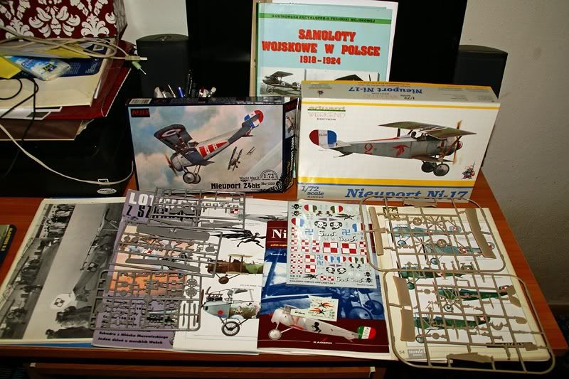

Literatura wygląda tak:

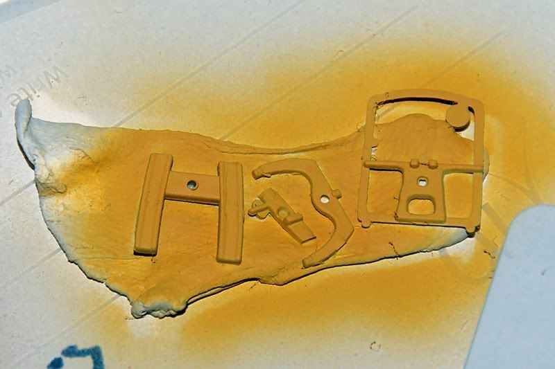

Tak zacząłem.
Potem surfacer

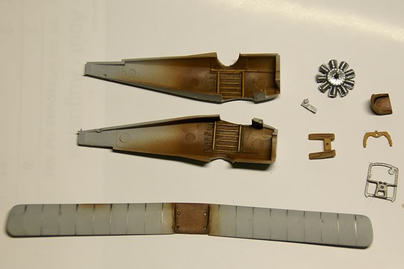

A potem zabrałem się za wnętrze kadłubów.
Na obecna chwilę to tyle choć roboty poszły dalej, ale mój Bryś bardzo chce na spacer. :P

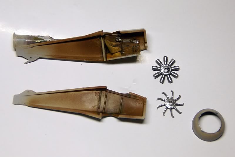

Wczoraj udało mi się przekonać Brysia, że spacer podczas burzy nie jest doby i udało nam się wrócić prawie suchymi :D do domu. A, że nie chciało mi się spać to uwieczniniłem aktualny stan robót.
Nieuport 17 wygląda tak :D
Nieuport 24 wygląda tak :D
Kiedyś dyskutowałem tu na temat modeli Rodena, mój oponent bardzo wybrzydzał na tę firmę. Tu moim zdaniem widać przewagę Rodena nad Eduardem. Edkowy silnik praktycznie nie ma żeberek. Fotel jest zamontowany do podłogi oryginał jej nie posiadał, a fotel był zamontowany do kratownicy co widać tutaj:
http://www.wwi-models.org/Images/Miller ... /0n17b.jpg
Edkowa 17 nie ma żadnych zegarów :(
A powinno być tak jak widać tutaj:
http://www.wwi-models.org/Images/Miller ... t/0n17.jpg
Osłona silnika nie ma otworów :(
Mam mały problem z 24, nie mam żadnych materiałów pokazujących jak były tutaj umieszczone zegary. W moim modelu jest jeden, podobnie jak w 17, na jednym z niewyraźnych zdjęć wygląda jak by była cała tablica.

Adam napisał(a):Obrazek
A z czego są te paseczki na skrzydłach?
Posty: 10518
Re: Nieuporty dwa 17 C1 Eduard i 24 Roden /72
Postprzez Mecenas » wtorek, 6 września 2011, 18:58
piotr dmitruk napisał(a):A z czego są te paseczki na skrzydłach?
Chyba z ołówka...
Postprzez Adam » wtorek, 6 września 2011, 19:39
Ta są namalowane ołówkiem, tak się jeszcze zastanawiam czy by nie nakleić w tym miejscu cienkich pasków, tylko czy ma to sens w tej skali?
Adam.
Posty: 2929
Postprzez piotr dmitruk » wtorek, 6 września 2011, 20:25
To jest efekt przeskalowany, tak jak ryte linie podziałowe, ale jednak naklejenie paseczków i ich zeszlifowanie prawie do zera może dać optycznie ciekawy efekt.
