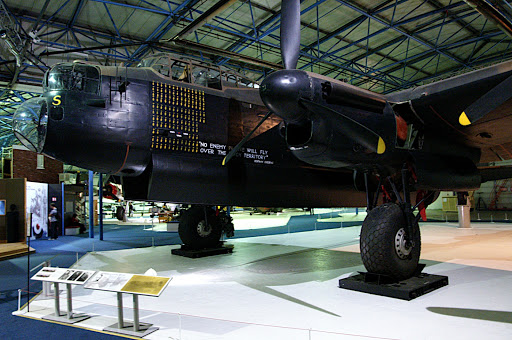

Postprzez malinowski » wtorek, 4 października 2011, 10:27
Mam pytanie: Jak sądzicie jak malowane były Lancastery na mat czy na półmat. Na zdjęciach wojennych czarno-białych widać że był to raczej matowy kolor (zwłaszcza czarny spód) na współczencyh malowaniach czarny błyszczy się niemiłosiernie:
zdjęcia bw:
zdjęcia współczesne:
Matowy spód na pewno miał sens w nocy by lepiej "wtapiać się w mrok". Osobiście skłaniam się ku tezie że samolot był matowy od spodu ew pół matowy od góry. Ale jeśli spojrzeć na latającą "Just Jane":
która jest ewidentnie błyszcząca (zwłaszcza na ogonie) to już sam nie wiem. A trudno angolom zarzucić że nie umieją swojego lancastera poprawnie pomalować ;)
Jak myślicie?

Postprzez piotr dmitruk » wtorek, 4 października 2011, 12:19
RDM 2 Night Black był wybitnie matowy.
