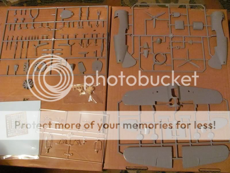

No to i ja zawitałem do ''inkubatora" :mrgreen: , oczywiście tak jak wcześniej deklarowałem przedmiotem moich zmagań będzie F2A-3 Buffalo. Pierwsze zmagania z materią na pewno rozpocznę w tym roku, na razie mały in box no i powtórzenie deklaracji "Panowie jestem z wami" ;o) .
Malowanie najprawdopodobniej pudełkowe:
W zestawie oprócz kupki plastiku, jak to w "Specjal hobby" można znaleźć troszeczkę żywicy oraz kawałek blaszki:

Klamka zapadła model jest w domu. W zestawie jest wszystko żeby zrobić F2A-2, przy czym zewnętrznie to najbardziej odróżniało ja od A-3 oszklenie kabiny. Czy mam rację?
Czarny
Posty: 1000
Re: [MidWay] F2A-3 Buffalo Specjal Hobby 1/48
Postprzez Radek » czwartek, 17 listopada 2011, 09:00
Nie do końca - F2A3 miał znacznie dłuższy przód kadłuba (inny okapotowanie silnika, wydłużona część pomiędzy kadłubem a silnikiem) oraz uzbrojenie bodaj z 4 półcalówek (mogę się mylić, ale wcześniejsze wersje podobno miewały 2x0.303 i 2x 0.5). Generalnie oszklenie to najmniejszy "pikuś" ;o)
Postprzez hacz » czwartek, 17 listopada 2011, 09:37
Niestety ale Radek ma rację z tym oszkleniem to akurat najmniejszy problem, choć równie istotny. Masz tu mały skan Monografii wydawnictwa Kagero -A. Zbigniewskiego.
Postprzez Czarny » czwartek, 17 listopada 2011, 10:37
Fakt, nie zauważyłem tego porównując plany :oops: :oops: :oops:
Jednak dalej uważam, że to pikus, bo wklejka z poliestrowej płytki powinna załatwić sprawę, gorzej będzie z oszkleniem. Jak nie to zrobię latającego holendra ;o)
Czarny
Posty: 1000
Postprzez Radek » czwartek, 17 listopada 2011, 11:24
Dobra wiadomość jest taka, że przesadziłem trochę, bo okapotowanie silnika było takie samo, tylko kadłub dłuższy o 10".
Co do oszklenia - nie wystarczy zeszlifować ram, wypolerować a potem naciąć delikatnie nożykiem w miejscach klejenia kolejnych paneli? A jak się nie uda, to można vaku "naciągnąć" na kopytko z oryginalnej osłony ;o)
Radek
