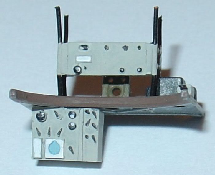

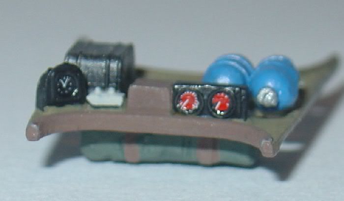

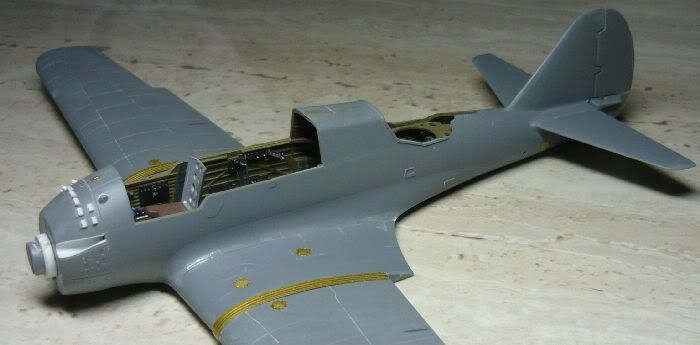

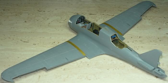

W ramach akcji polska "młodzież" skleja polskie samoloty - warsztatowe fotki w roboczej jakości Karasia sklejanego (prawie z pudełka) od kilku miesięcy dla sympatycznego i cierpliwego klienta:

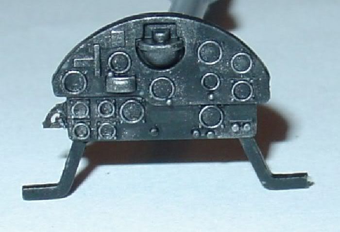

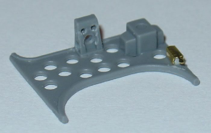

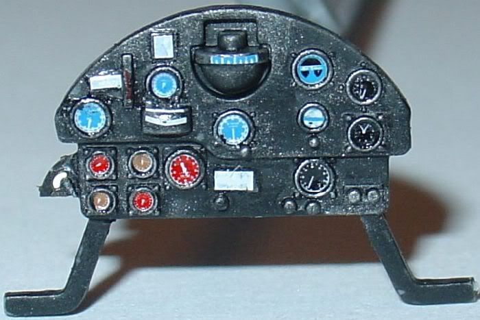

zestawowa tablica po suchym pędzlu:
i z zestawowymi kalkami zegarów:
zestaw grający z imitacja zawieszenia:

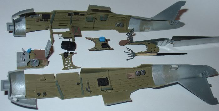

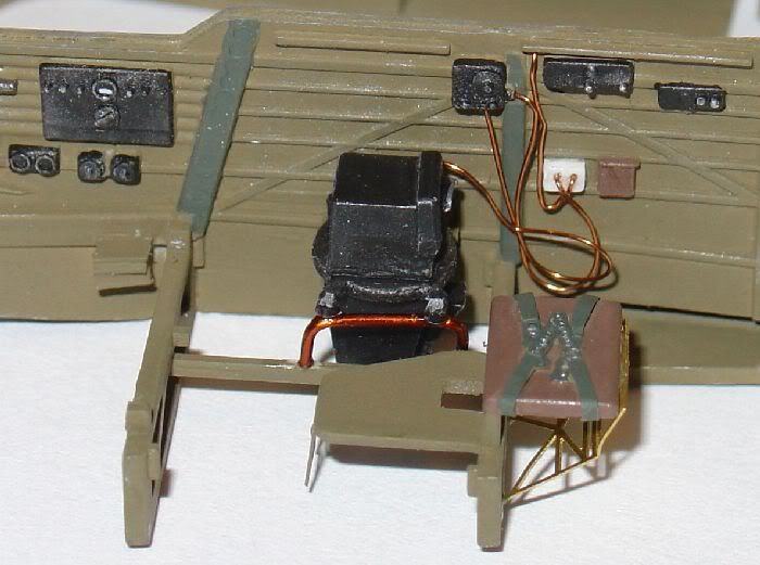

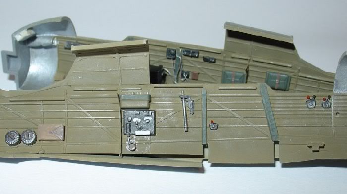

cd:

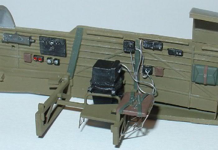

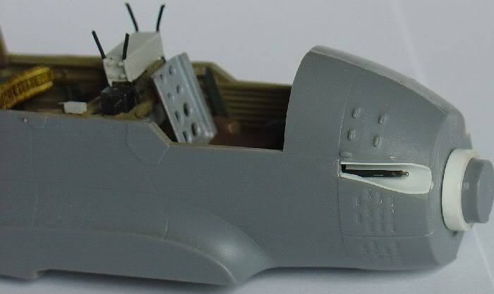

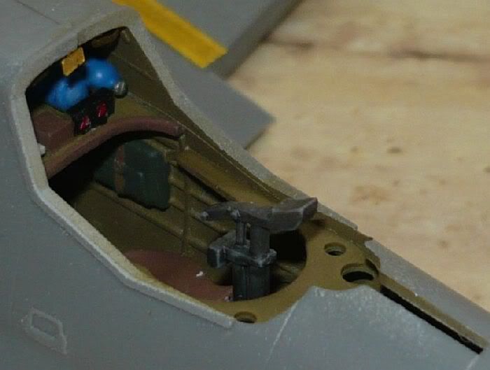

k.m. pilota w obudowanym kanale:
trochę drutów:
za plecami tylnego strzelca:
druty pomalowane:
zestawowe lusterko i uchwyty:

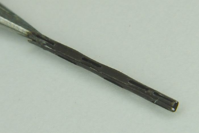

zestawowa blaszkowa chłodnica lufy k.m. pilota po potraktowaniu płynem do oksydowania mosiądzu:

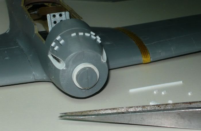

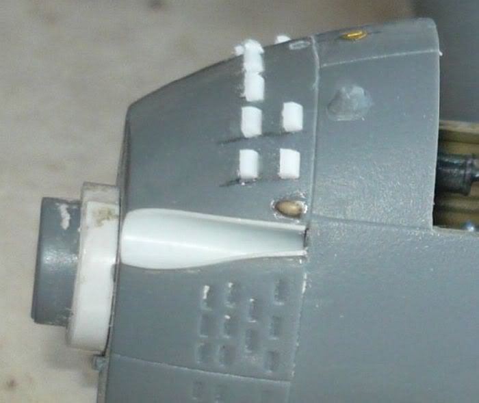

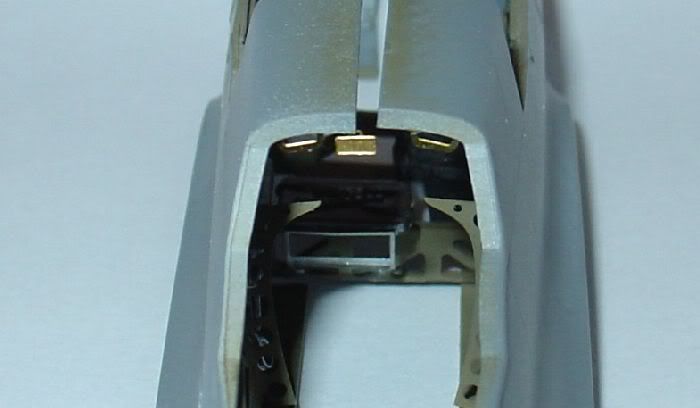

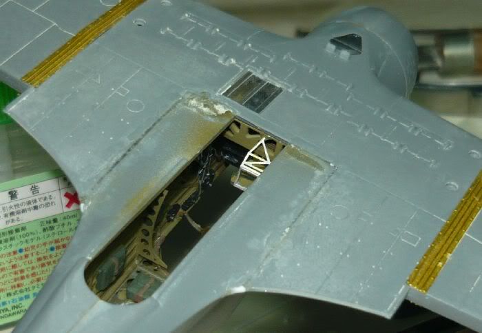

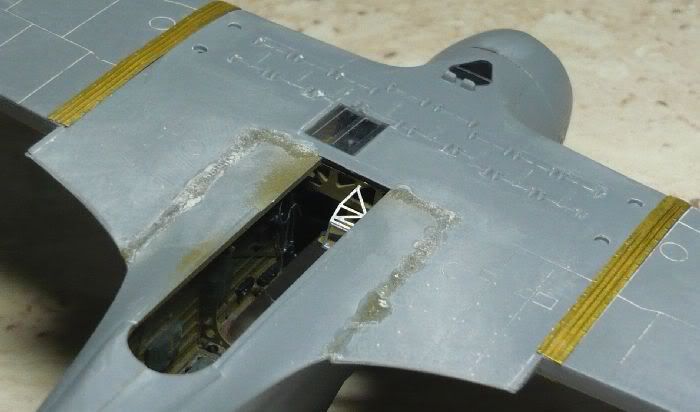

jedno z dwóch miejsc wymagające szpachli - superglue posypany talkiem (drugie miejsce to przód spodu centropłata):

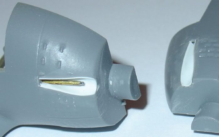

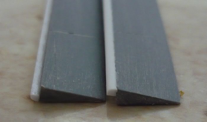

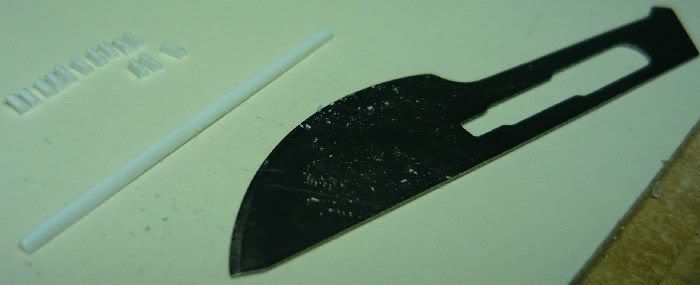

produkcja chwycików powietrza z ćwierćwałka wystruganego z płytki polistyrenowej:

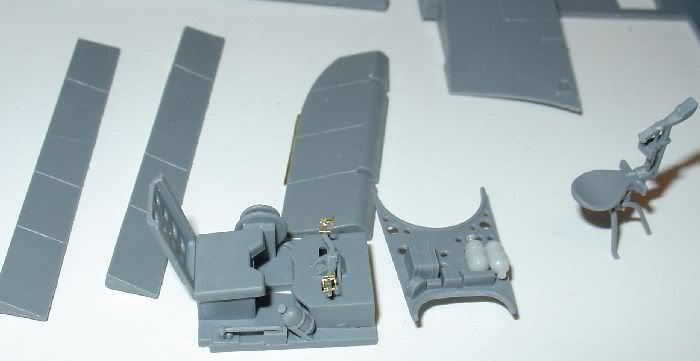

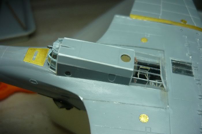

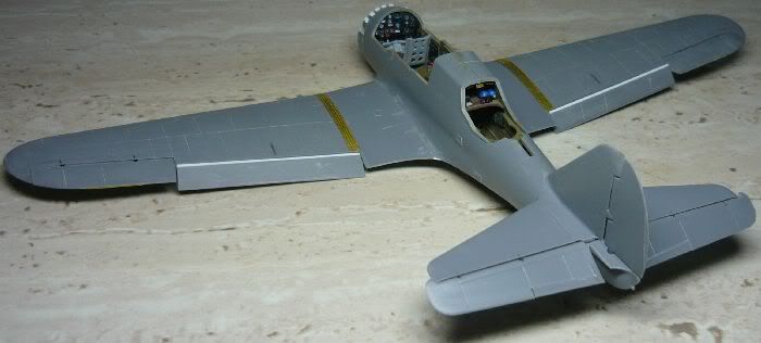

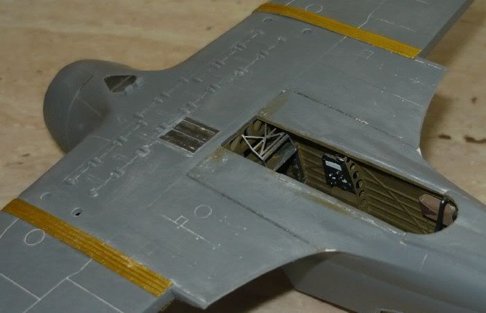

kolejne ćwierćwałki na krawędzi klap skrzydłowych celem przystosowania ich do wychylenia;

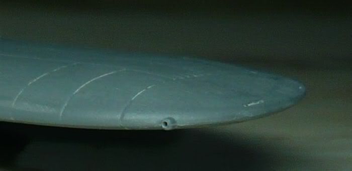

miejsce na światło pozycyjne na końcówce skrzydła:

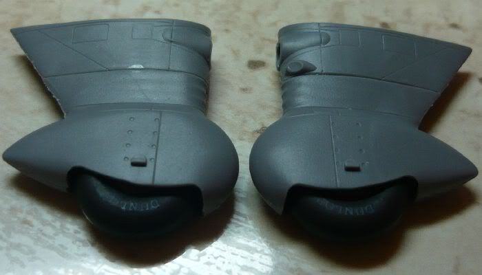

gondola w prawidle:
bąbelek brakujący wycisnięty ze spęczonej termicznie ramki wlewowej:
bąbelek na miejscu:

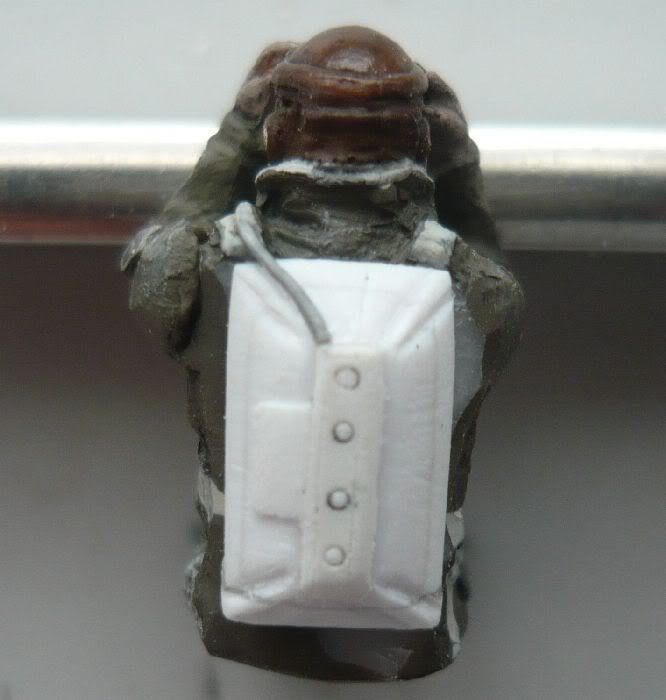

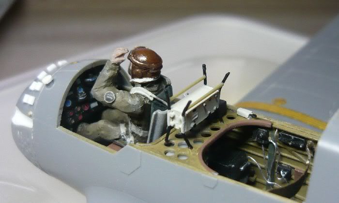

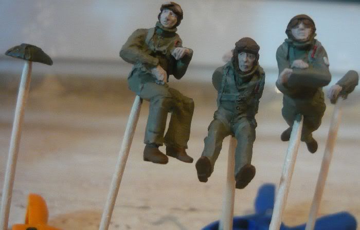

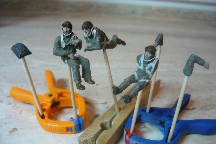

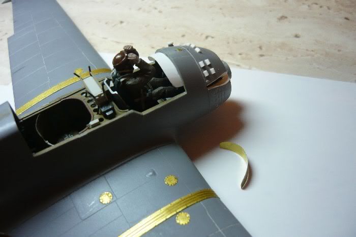

pilot był odlany wraz z oparciem fotela, które usunąłem, więc trzeba było dorobić spadochron:

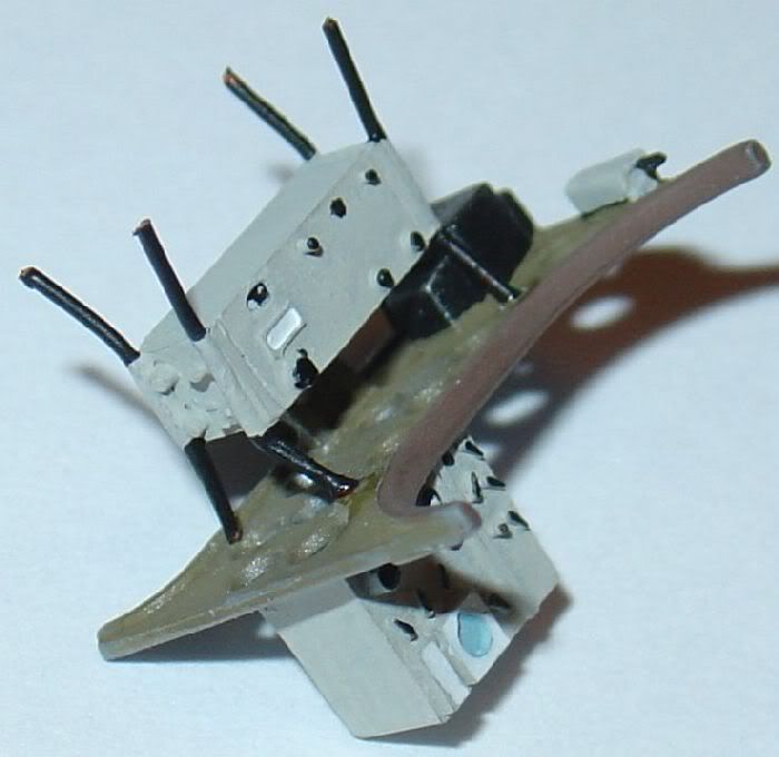

poprzeczki na których "zawiśnie" radiostacja
Model choć pracochłonny i pomimo skomplikowania konstrukcji jest dobrze zaprojektowany pod względem sklejalności. Warto zwęzić o ok. 0,5 mm podłogę pilota; przy swoim poprzednim Karasiu musiałem redukować wysokość imitacji dźwigarów skrzydłowych pod kokpitem - tym razem nie było takiej potrzeby. Jak ktoś wcześniej zauważył burty kabiny warto przykleić do połówek kadłuba a nie wykonywać osobno skorupy kabiny - lepiej się całość dopasuje. Malowałem wnętrze Pactrą - "późne" khaki - na podkładzie z surfacera Gunze.

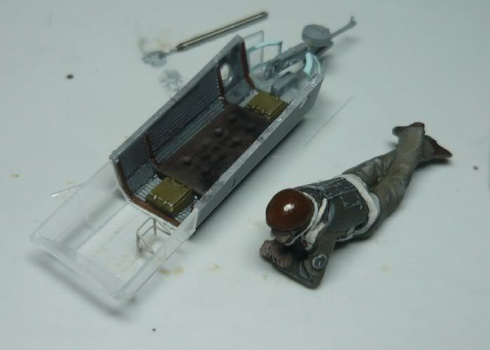

gondola dopasowana po walce; warto odciąć fragment lawety k.m. oby nie odłamać jej w trakcie dalszych robót:
przymiarka zawieszki radia:

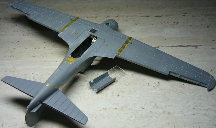

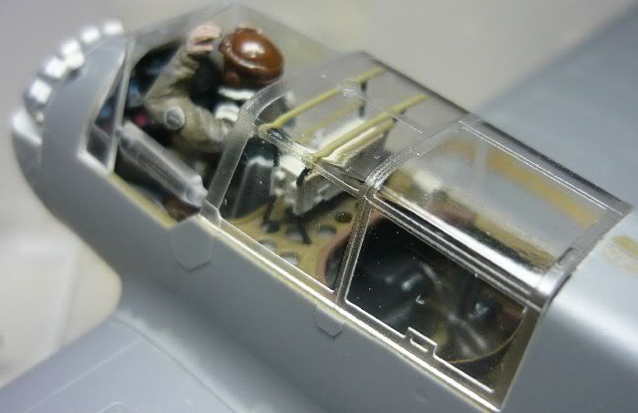

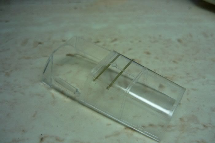

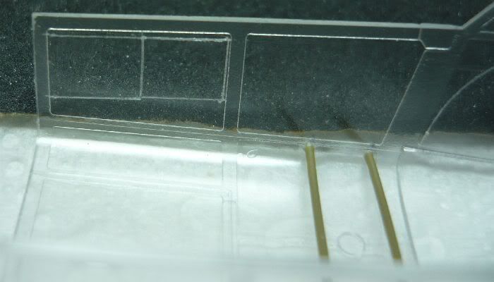

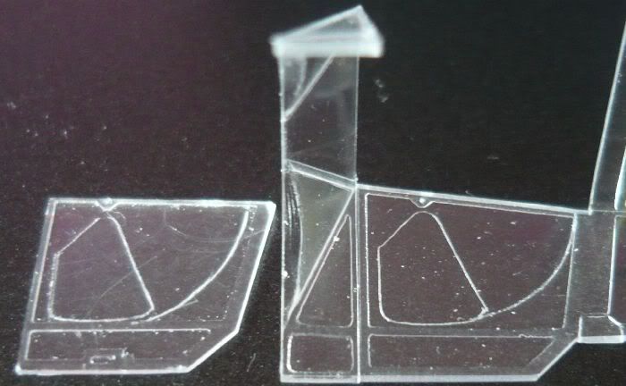

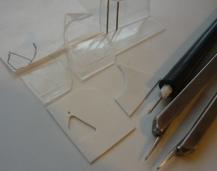

odsuwane szybki wydrapane od szablonów:

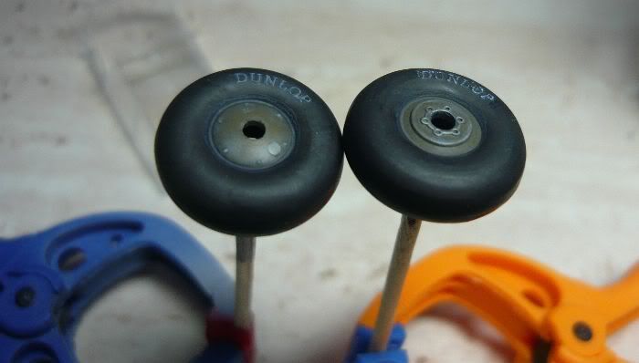

zmontowane podwozie:

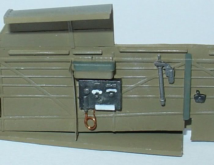

daszek nad tablicą - blaszanego nie udało się zamontować - zbyt wiotki - musiałem wyciąć z cienkiej płytki polistyrenowej:

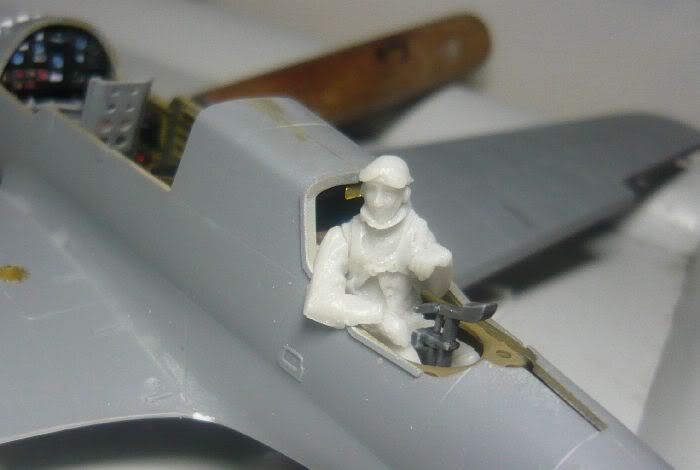

Warto wspomnieć, że jeśli pilota zamierzamy wkleić po zamknięciu kadłuba, to może to wymagać odcięcia orczyka i wsunięcia go na pantofelki awiatora - tak było w moim wypadku. Tylny strzelec wymaga uważnego dobrania rozstawu nóżek tak, aby dało się go nasunąć na siodełko z lawetą k.m. i całość włożyć na przyklejony w kadłubie taborecik (po sklejeniu kadłuba).

Wojtku - dziękuję za tą relację - mam dzięki temu niezłe podpowiedzi jak sobie radzić z poszczególnymi elementami układanki wyposażenia kabiny (bardzo to było dla mnie przestrzennie skomplikowane - dzięki Tobie już mi się trochę wyjaśniło). Powiedz, czy szablon do szyb robiłeś sam, czy jest to jakaś firmowa produkcja? A jeżeli tak, to gdzie ją można nabyć?

Postprzez Wojciech Perkowski » sobota, 19 listopada 2011, 13:35
Wnętrze rzeczywiście wymaga planowania by wszystko prawidłowo zamontować; co gorsza z pewnością większość tricków pójdzie w zapomnienie przy kolejnym karasku i od nowa trzeba będzie łamać głowę.
Szablony do okienek wentylacyjnych pilota - jak widać na jednym ze zdjęć - przerysowane z planów ołówkiem na papierze śniadaniowym , "odkalkowane" na płytkę plastikową 0,5 mm i wydrążone z wydłużającą poprawką na pochylenie bocznych ścianek owiewki. Okienko wydrapane na zewnątrz owiewki, a łukowa prowadnica od wewnątrz.
Kilka być może trywialnych uwag:
Taborecik strzelca wygodniej jest zamontować bez lawety kaemu po sklejeniu połówek kadłuba. Natomiast daszek nad tablicą przyrządów powinienem był dokleić do tablicy przed zamknięciem kadłuba - łatwiej byłoby zamontować lusterko wsteczne pilota (w zestawie jest blaszkowe ale beż rozwiązania sposobu jego montażu - ja dokleję (dorobiony) plastikowy zamiennik narożnikiem lusterka do daszka nad tablicą od spodu) .
Do burt kadłuba warto przykleić mikrowypustki - gniazda paska/oparcia obserwatora/bombardiera - ułatwi to doklejenie oparcia po zamknięciu kadłuba.
