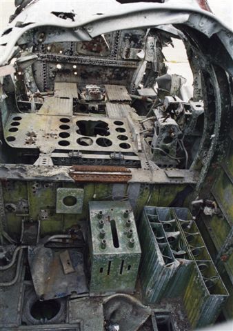

pik napisał(a): Kolorowych zdjęć nie ma i nie będzie zapewne, bo z tego co wiem nie zachował się żaden egzemplarz tej maszyny.
W całości może i nie, ale....
http://www.j-aircraft.com/relics/peter_ ... 02-001.jpg
Musisz pogrzebać bardziej ;o) Co do kolorów to niech każdy sobie zinterpretuje.... Oczywiście ten egzemplarz poleżał pod gołym niebem troszeczkę...
