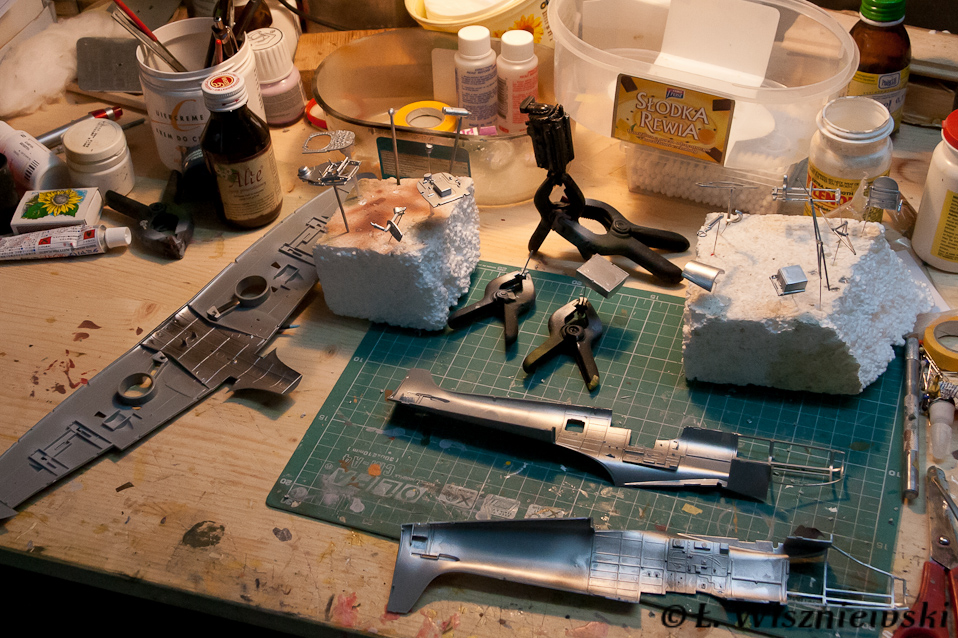

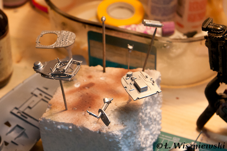

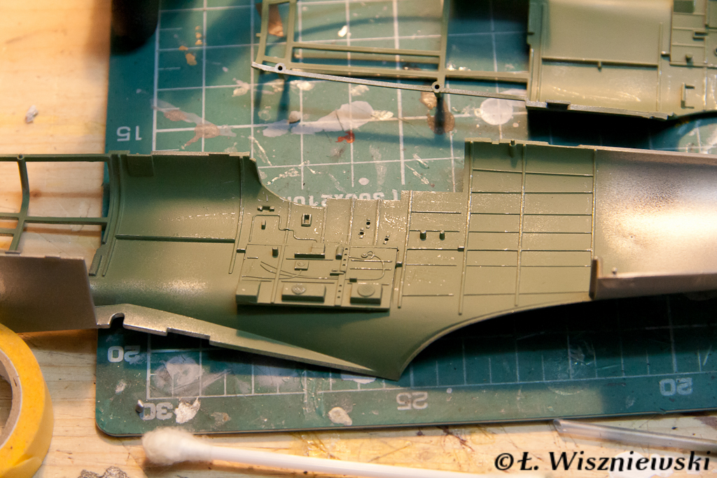

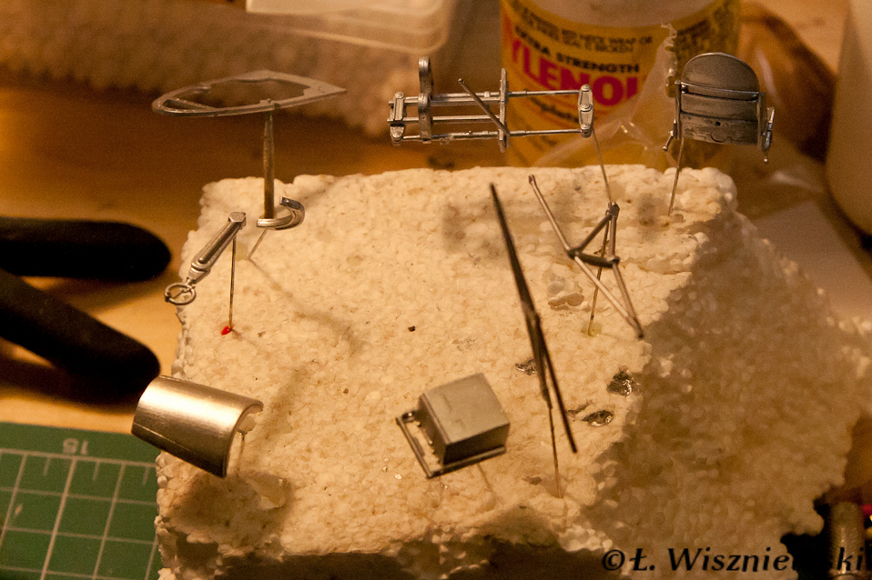

I do pracy. Na początek drobnica z kabiny i przedziału silnika:
Najpierw pomalowałem srebrną. Następnie Interior Green Tamiya i drapanie wykałaczkami ;)
na warsztacie:

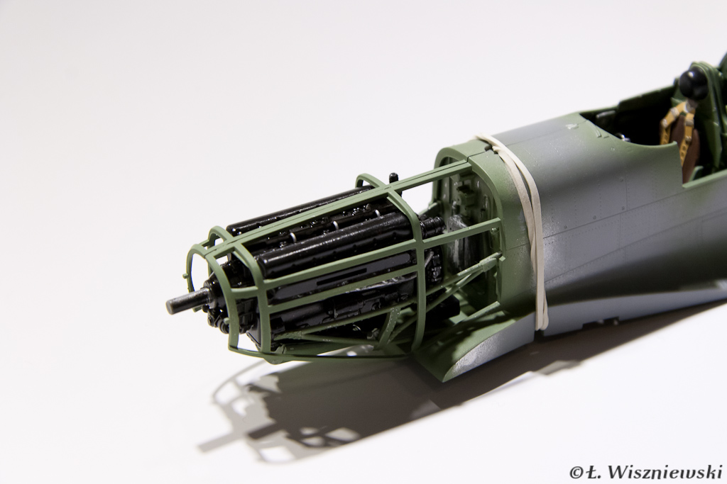

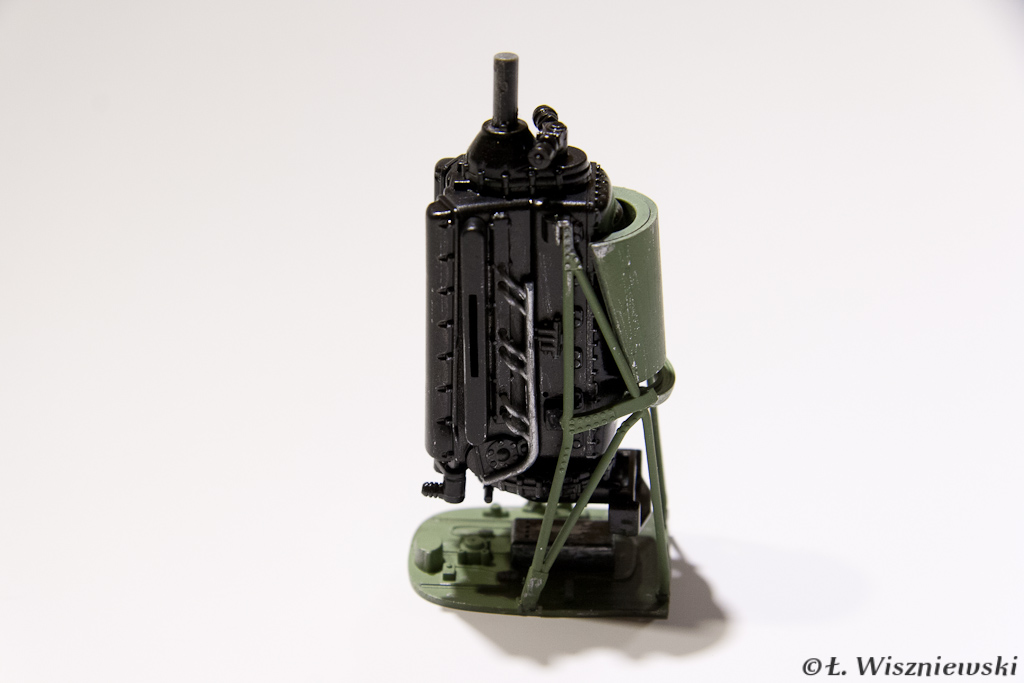

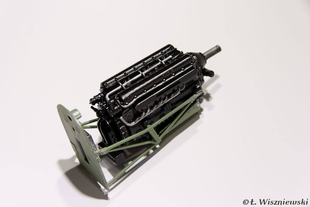

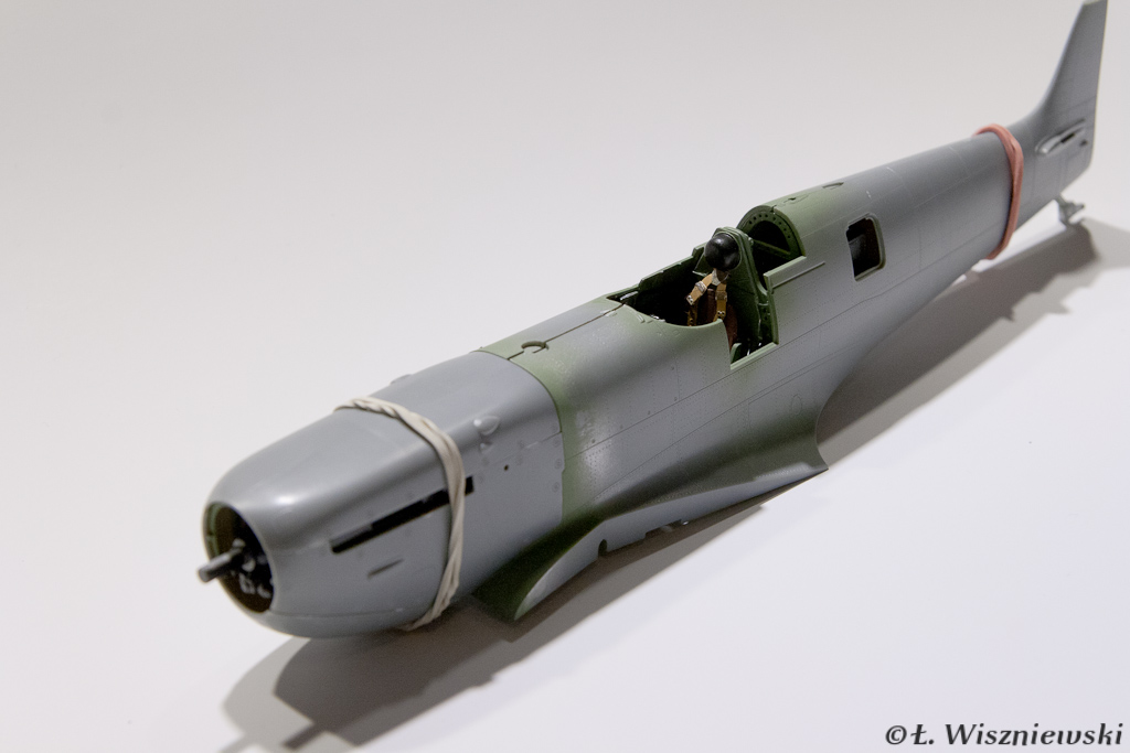

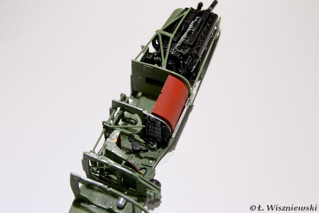

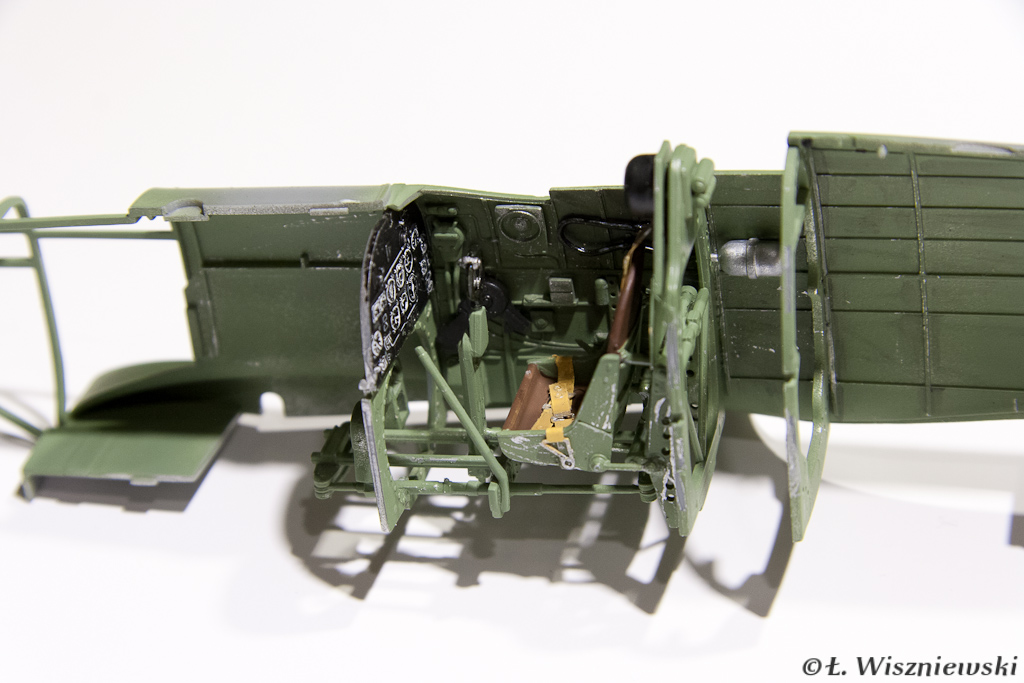

Wczoraj po południu i dzisiaj wieczorem udało się (prawie) skończyć wnętrzności.
Najpierw silnik (brakuje tylko chłodnicy u góry):

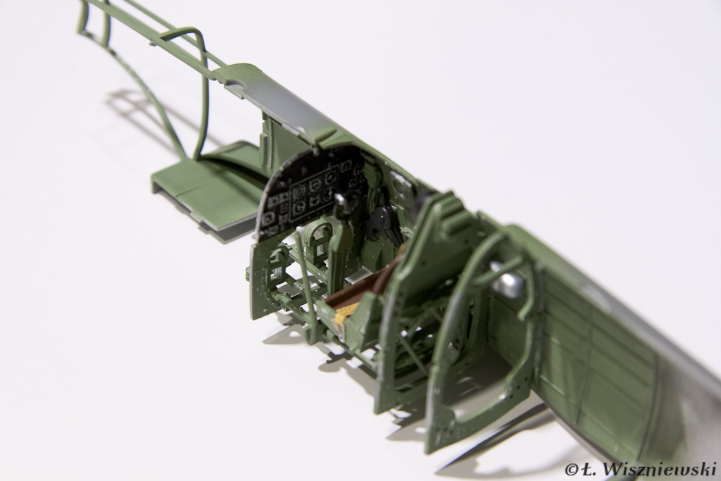

Kabina - tutaj wszystko na swoim miejscu zastanawiam się tylko czy jeszcze nie pobrudzić
Nie mogłem się oprzeć by nie złożyć całości "na gumkę"

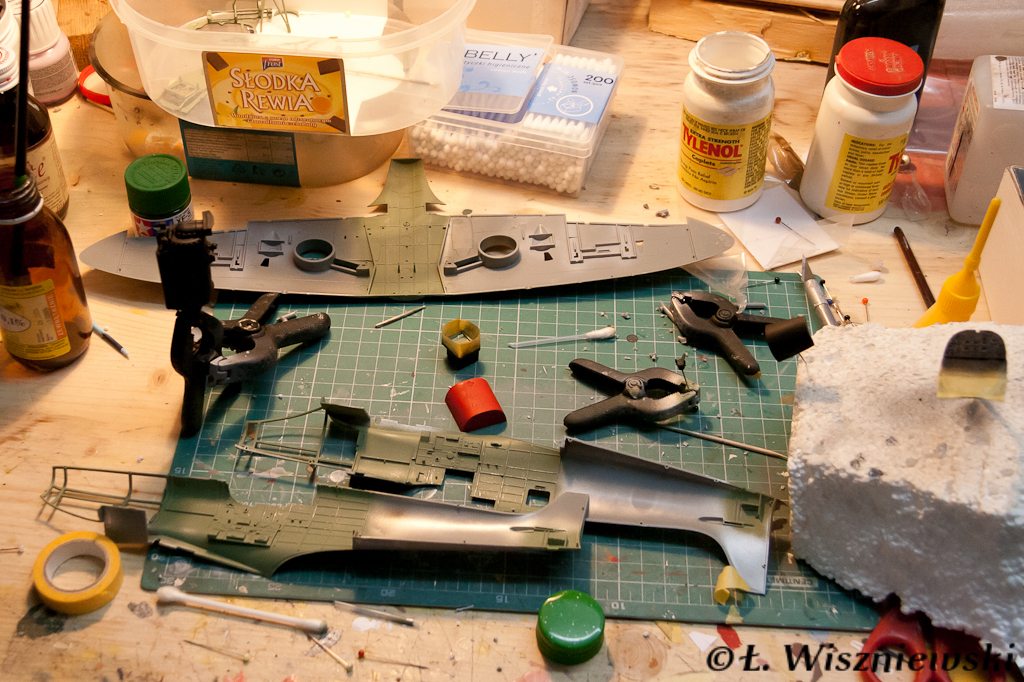

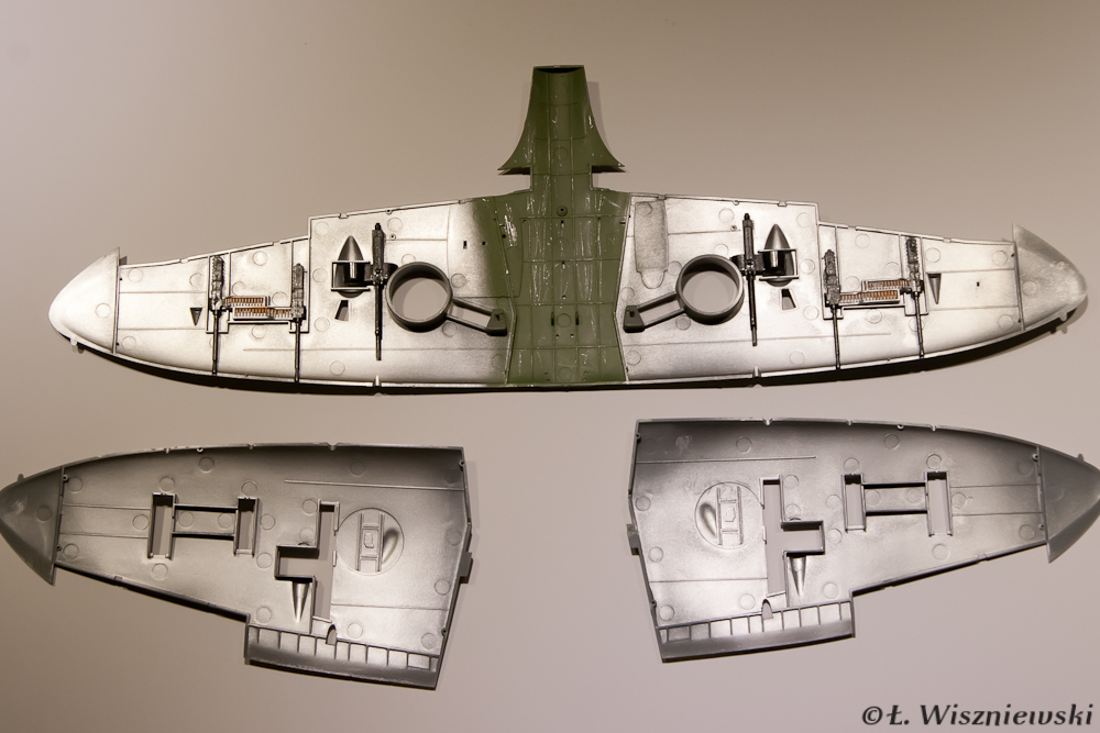

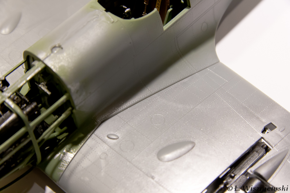

Od poniedziałku miałem chwilę by podłubać. Najpierw zamontowałem karabiny w skrzydle i przygotowałem skrzydła do zamknięcia:
Następnie zamknąłem kadłub i skrzydła i skleiłem całość:
Skrzydło pasuje do kadłuba prawie idealnie. To prawie to szczelina którą trzeba będzie potraktować szpachlówką:
To tyle jeśli chodzi o postęp prac.
Zestaw ma dwa poważne błędy złe śmigło i błędną fakturę górnej powierzchni statecznika poziomego. Na szczęście te błędy eliminuje żywiczny zestaw firmy Exito:
Tutaj naszła mnie wątpliwość czy wkleić żywicę do plastiku? Czy sam CA wystarczy?

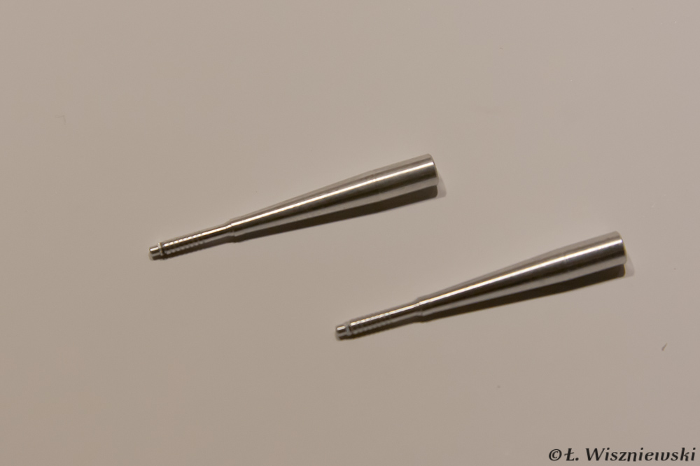

Mój model wyposażę w metalowe działka Browning firmy RB MODEL

Postprzez Aleksander » piątek, 2 marca 2012, 10:36
Wystarczy!

Postprzez Artur Domański » piątek, 2 marca 2012, 11:33
Znalazłem dwa byki
Ściana ogniowa i drążek sterowy do poprawki
Szkoda że tak późno to zauważyłem, silnik też jakiś goły
Artur
Artur Domański
Posty: 1229
Dołączył(a): wtorek, 27 listopada 2007, 19:39
Lokalizacja: Włocławek
Re: Supermarine Spitfire VB - HobbyBoss - 1/32 - standard
Postprzez malinowski » piątek, 2 marca 2012, 11:39
Mógłbyś rozwinąć temat (zwłaszcza drążka)? Silnika i tak nie będzie widać bo planuję (raczej na pewno) zakleić.
Postprzez Artur Domański » piątek, 2 marca 2012, 11:51
Ma nieprawidłowy kształt głowicy, zresztą zobacz ten link
viewtopic.php?f=153&t=18772&start=45
Sam z tym tematem walczyłem, gdybyś potrzebował pomocy i dokumentacji to daj znać
Artur

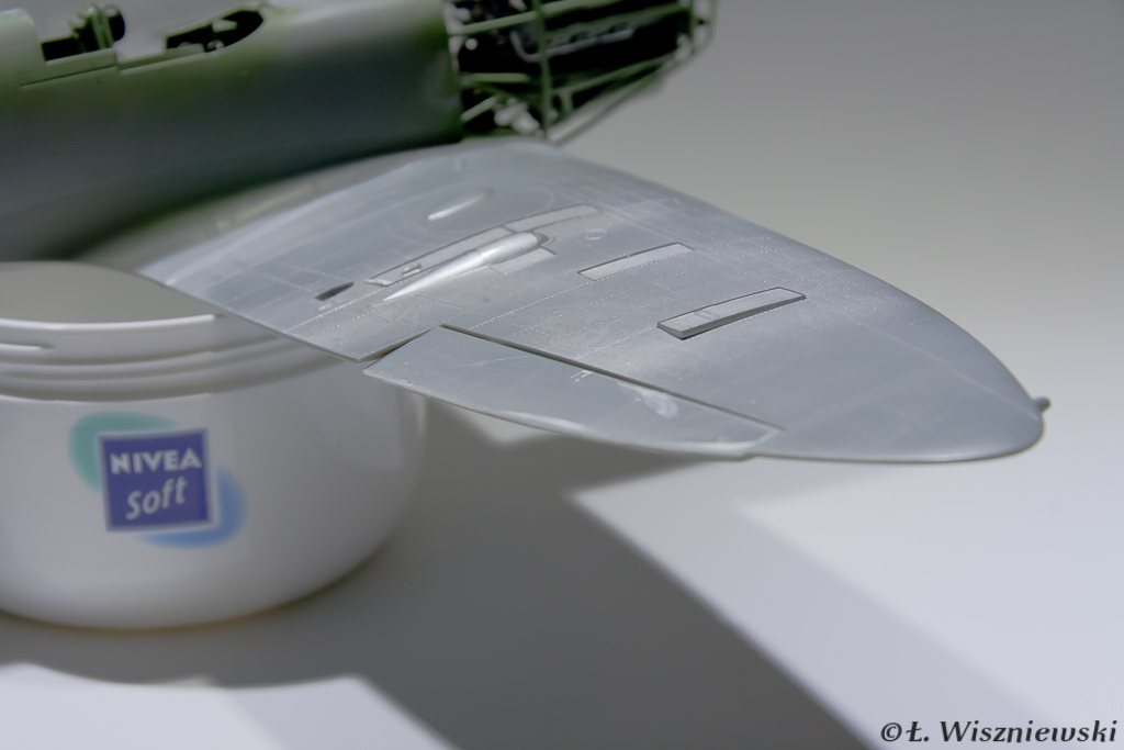

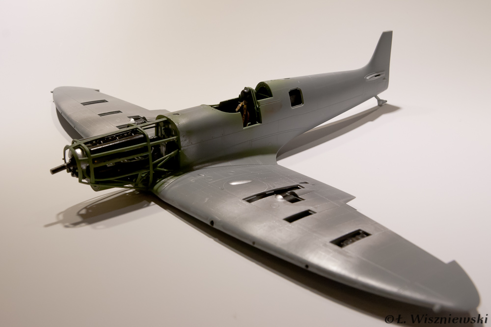

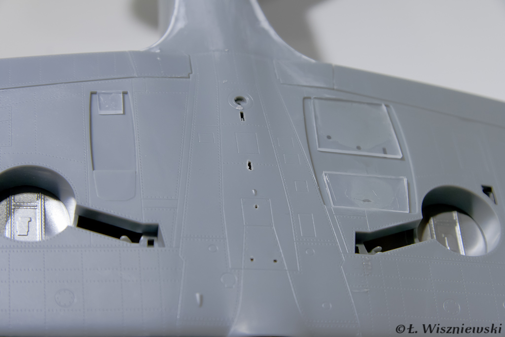

Postprzez malinowski » niedziela, 4 marca 2012, 09:44
Niestety z tym drążkiem za dużo już się nie da zrobić. Za mocno się trzyma zrobiłbym za dużo szkód w kabinie.

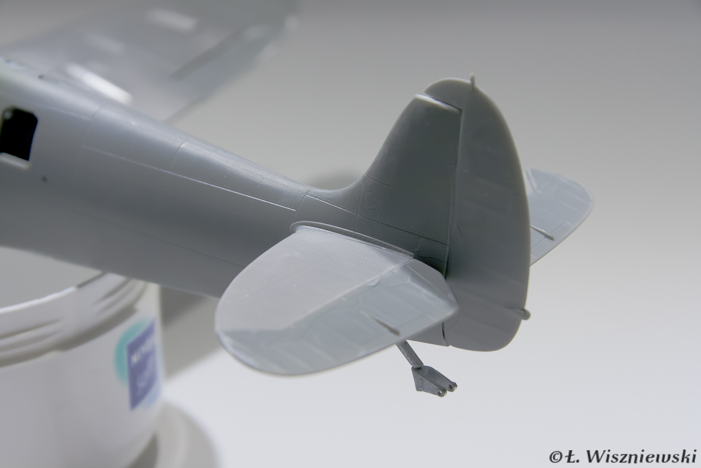

Spitek zyskał usterzenie:
oraz lotki

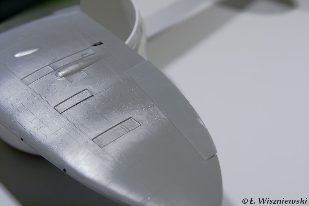

Poprawiłem również te uskoki w płacie które zafundował BH pod chłodnicami:
I tutaj prośba o poradę: Na jaki kolor pomalować wnętrze tychże chłodnic?
na warsztacie:
malinowski
Posty: 2190
Dołączył(a): piątek, 26 października 2007, 13:49
Postprzez jachud3 » niedziela, 4 marca 2012, 13:33
Strzelam, że na kolor spodu?
jachud3
Posty: 191
Dołączył(a): piątek, 2 października 2009, 19:02
Postprzez malinowski » niedziela, 4 marca 2012, 15:01
Tez tak myślę. Pytanie było do Spitologów :D
na warsztacie:
malinowski
Posty: 2190
Postprzez Tomasz Borowski » niedziela, 4 marca 2012, 18:42
malinowski napisał(a):Poprawiłem również te uskoki w płacie które zafundował BH pod chłodnicami:
co do dużej chłodnicy to pogłębiłeś bład HB
malinowski napisał(a):I tutaj prośba o poradę: Na jaki kolor pomalować wnętrze tychże chłodnic?
czy to pytanie należy rozumieć dosłownie ? Jezeli nie to ja też strzelam : kolor spodu
pozdrawiam Tomek
Tomasz Borowski
Posty: 116
Dołączył(a): niedziela, 26 września 2010, 11:09
Lokalizacja: Sanok
Postprzez malinowski » poniedziałek, 5 marca 2012, 09:24
Tomasz Borowski napisał(a):co do dużej chłodnicy to pogłębiłeś bład HB
Sugerowałem się tym postem: viewtopic.php?f=12&t=17706&hilit=spitfire&start=15#p218801
Ale już odkleiłem tą płytkę i jest jak zaproponował HB.
Postprzez Tomasz Borowski » poniedziałek, 5 marca 2012, 12:10
Poszukaj in box Tamiya Spitfire IX , tam wnęka na chłodnicę ma prawidłowy kształt.
Sprawdź pocztę
