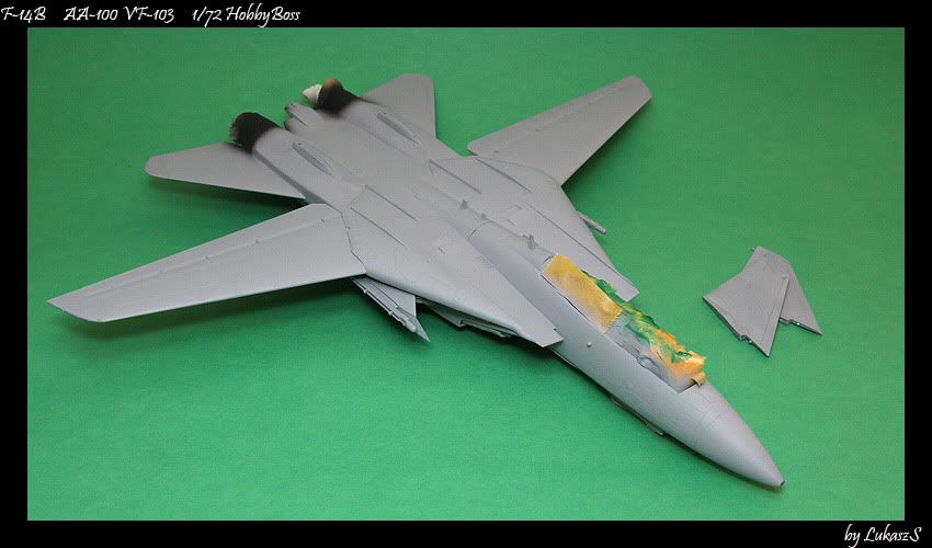

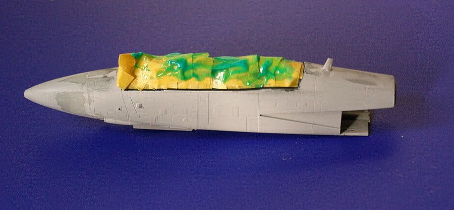

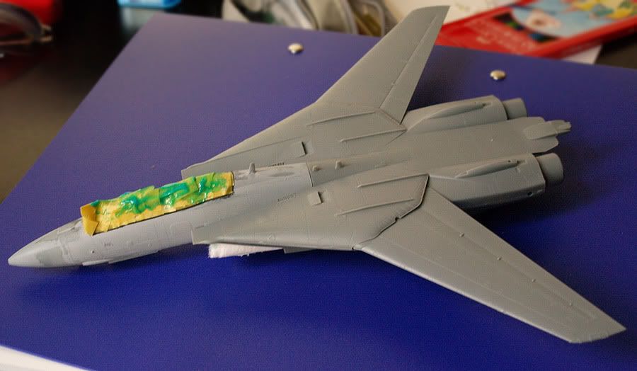

Czesc,

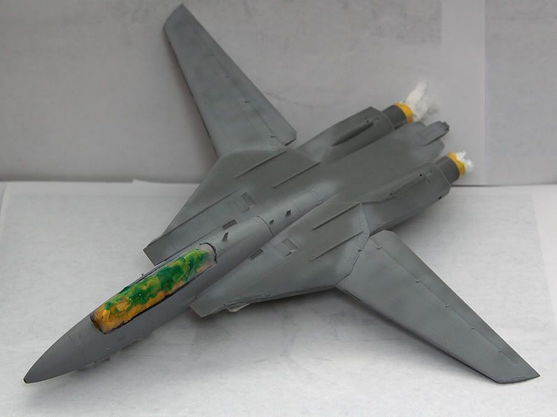

Po krotkiej przerwie wracam do modelarstwa. Skompletowalem podstawowy warsztat i zaczalem skladac w/w model.
Bez zadnych wodotryskow, prosto z pudla, malowanie AA-100 tak aby sobie przypomniec jak sie buduje miniaturowe repliki samolotow.
Dziekuje kolegom za zaproszenie do projektu.
Niestety nie mam innych zdjec z budowy. Nie mam tez zdjec wnetrza kokpitu, ale jest on bardzo ubogi. Tylko pare odlanych detali, zegary tablic to kalkomania. Robie zamknieta kabine.
Fajnie znow sie zajac modelarstwem!

Fajnie, że zdecydowałeś się dołączyć do projektu i oczywiście fajnie, ze postanowiłeś wrócić do modelarstwa.
Prace nad kocurem widzę już dosyć zaawansowane, mam nadzieje, że mimo pzp twój tomkacik będzie wyglądał bardzo efektownie.

Panowie, czy moje pytanie o wnętrze kabiny było niepoprawne polityczne? :shock: :)
To nowy model? Ciekawy jestem jak wyszło wnętrze nawet w wersji simple.

Postprzez LukaszS » poniedziałek, 16 kwietnia 2012, 15:32

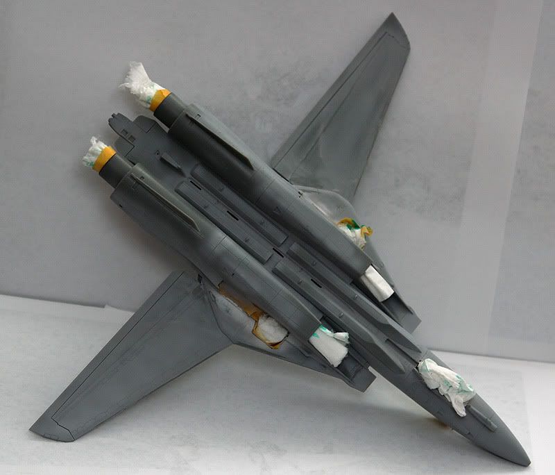

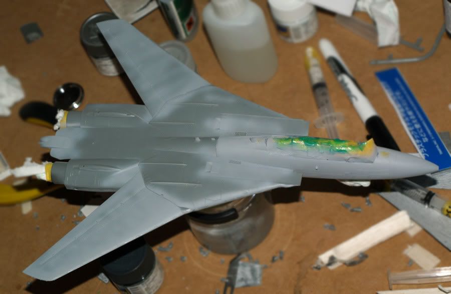

Hej,

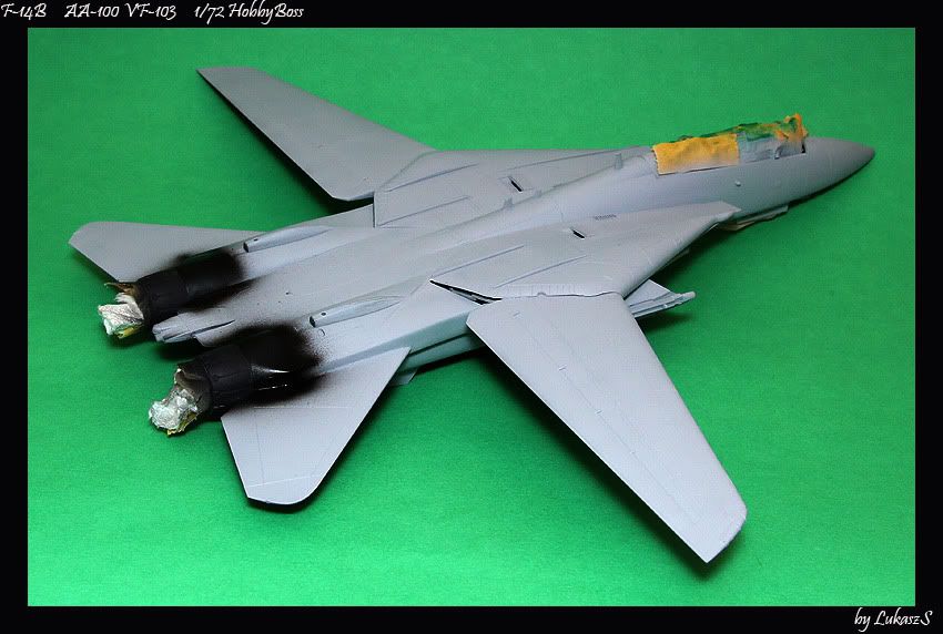

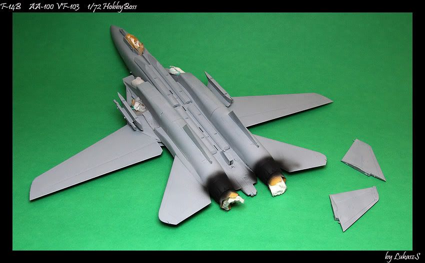

Szpachlowanie, szlifowanie, szpachlowanie, szlifowa....... ale postep jest
Dzis przyszedl do mnie z naprawy gwanacyjnej kanon, wiec i o lepsze zdjecia sie postaralem. Musze kupic brystol. Chyba blekitny ;o)
Model nie bedzie mial ruchomych skrzydel. Zostaly wklejone rozlozone. Mam zamiar umiescic go na mini dioramce lorniskowej.

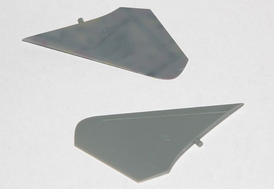

Niedlugo surfacer po calosci i proba cieniowania na statecznikach poziomych. Zobaczymy czy moje kombinacje okaza sie dobre.

Postprzez alphard » poniedziałek, 16 kwietnia 2012, 16:47
LukaszS napisał(a):Dzis przyszedl do mnie z naprawy gwanacyjnej kanon,
Błagam Canon :-/
Ja w swoim również nie mam ruchomych skrzydeł, ale zdecydowałem się na opcje ich złożenia - po prostu nie mam miejsca na niego w innej konfiguracji. Szczerze mówiąc to żal mnie za **** ściskał jak sklejałem skrzydła. Mam wielką ochotę na tmocata w 1/32 może kiedyś zrobię go tak jakbym chciał.
Ciekawe co tam znajdzie się na tej dioramce lotniskowej :))

Postprzez Marcin Witkowski » wtorek, 17 kwietnia 2012, 11:09

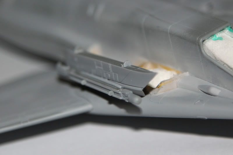

Widzę, że model przygotowany do malowania, ale Kolega zapomniał o szpachlowaniu. Rażące szczeliny do zaszpachlowania są przede wszystkim na klapach (tam nie ma podziału) i na sekcji ogonowej, między silnikami.
Jest też niewielki feler w związku z paletami uzbrojenia. Te umieszczone w tylnej części samolotu są wklejone tlem do przodu. Przód tych elementów jest nieco obły, a tył ścięty prostopadle.

Postprzez LukaszS » wtorek, 17 kwietnia 2012, 14:18
Czesc Marcin,
Dziekuje za cenne uwagi Kolegi eksperta.
Klapy bez problemu poprawie (zaszpachluje). To samo z podzialem miedzy silnikami.
Pokrywe o ktorej wspominasz tez mam nadzieje dam rade oderwac i przykleic odwrotnie.

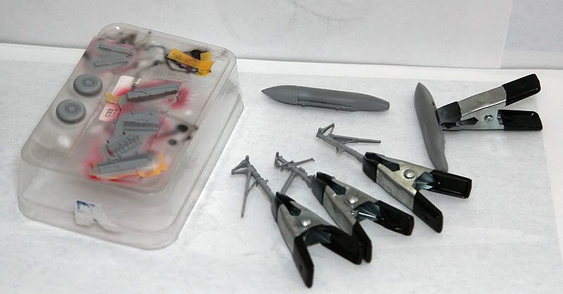

Dzis malowanie detali (elementy podwozia) i proba cieniowania.

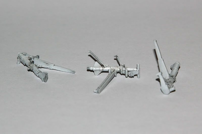

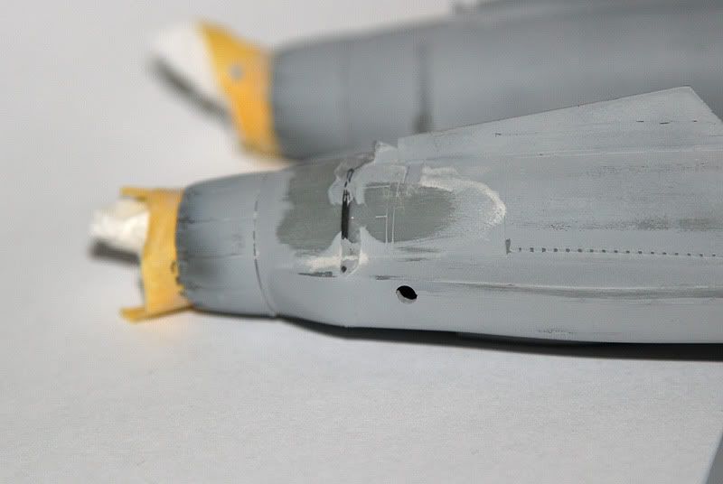

Postprzez LukaszS » sobota, 21 kwietnia 2012, 08:16
Czesc,

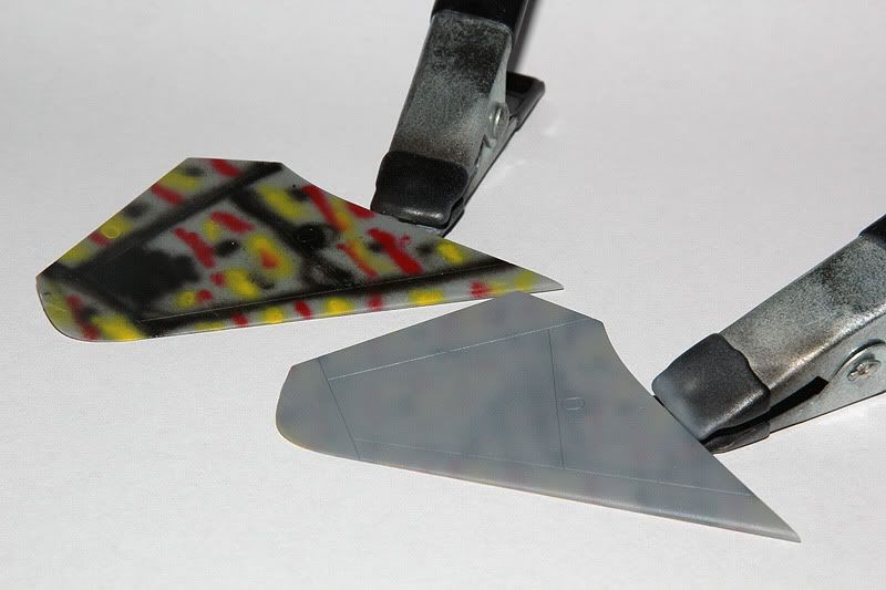

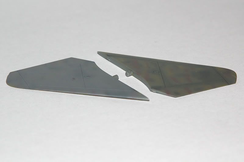

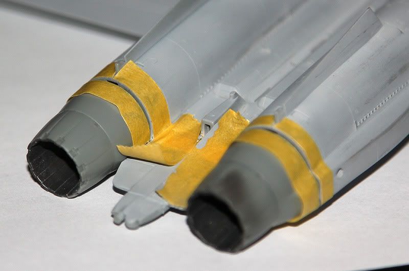

Do dioramki jeszcze troche wody musi uplynac. Na razie koncze robic podwozie i dobrze ze postanowilem teraz przykleic dysze silnikow - makabryczna szpara wyszla podczas w tym miejscu. Szpachlowanie CA jeszcze zajmie mi troche. Poprzednie szpary poszpachlowane szczegolnie na klapach. Znalazlem tez chyba kolory ktorymi bede malowal powierzchnie nosne. Z cieniowania tez jestem zadowolony chociaz jeszcze na tych probnych statecznikach jest za malo ostatecznego koloru.

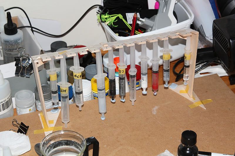

A tutaj zmontowalem sobie w 10min stojaczek na strzykawki z rozrobionymi farbami. Za 'korek' robi patafix. Szybkie i precyzyjne dawkowanie. Polecam

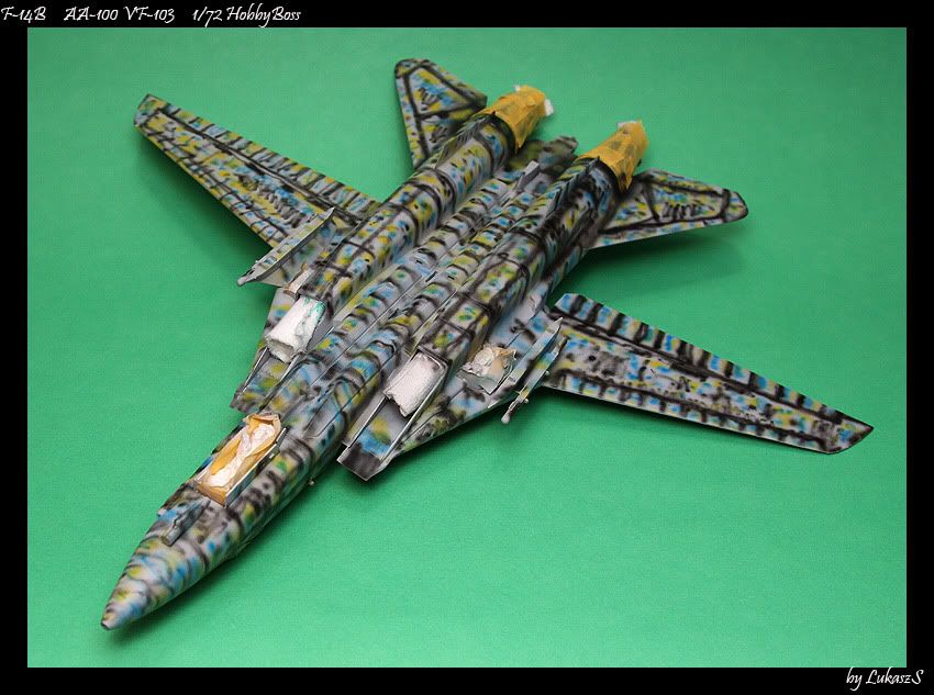

Postprzez LukaszS » poniedziałek, 23 kwietnia 2012, 13:17
Hej,

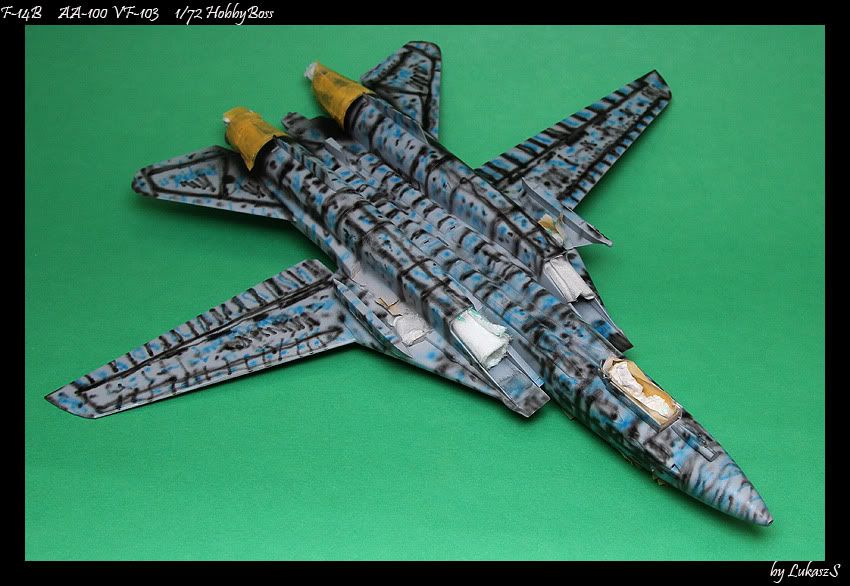

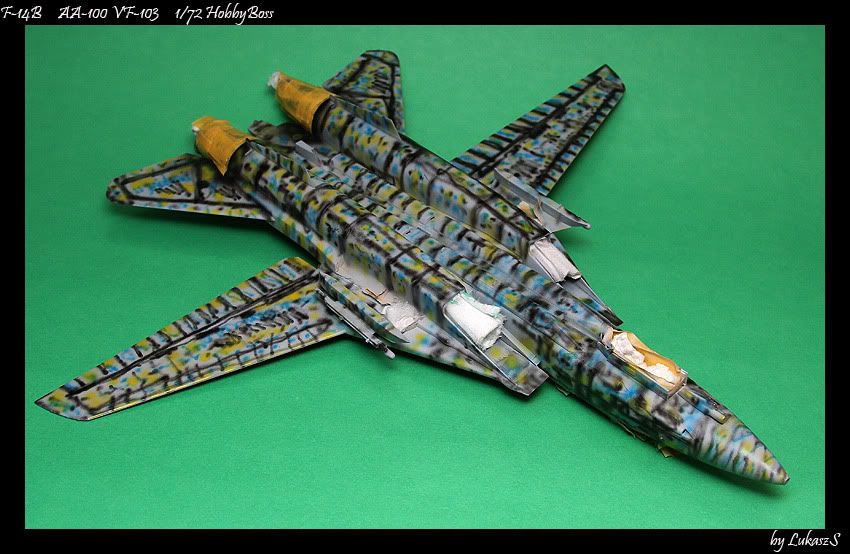

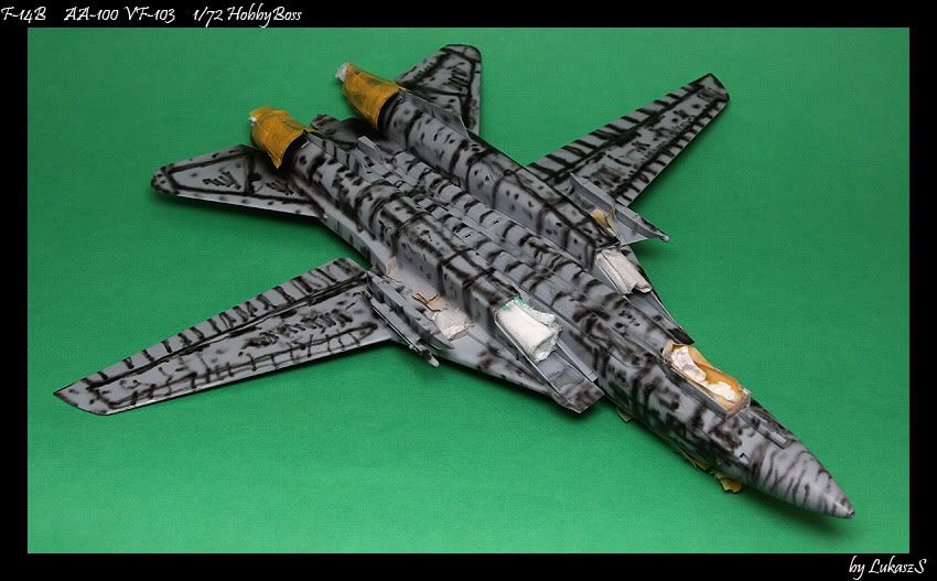

Z okazji swieta narodowego popracowalem dzis nad modelem.
Ciezko jest mi ustawic ekspozycje tak aby ukazac jak przeswituje preshading.
Wzialem do serca uwage o jednolitosci preshadingu i zmienilem technike na gornych powierzchniach modelu. Teraz wyglada jak sweterek z bazarku ale po raz kolejny jestem dobreh mysli :lol:

Postprzez shivadog » poniedziałek, 23 kwietnia 2012, 13:33
Czemu tak go potraktowałeś, robiłeś jakieś próby takiego podkładu?

Postprzez LukaszS » poniedziałek, 23 kwietnia 2012, 13:40
Czesc,
Na jednym ze zdjec w tym watku jest porowanie statecznikow z preshadingiem i po 'zamalowaniu' go.
Czerwony byl za agresywny, ale zolty i niebieski sadze ze dadza rade. Do tego zielen tam gdzie sie lacza.
Chcialem urozmaicic troche monotonie szarosci i uplastycznic powierzchnie samolotu.
Zobaczymy co z tego wyjdzie - jestem dobrej mysli.

Może być ciekawie.
