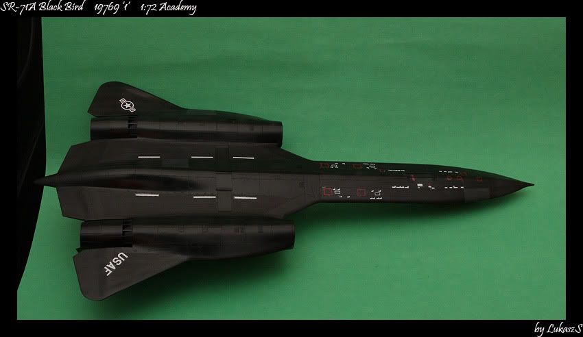

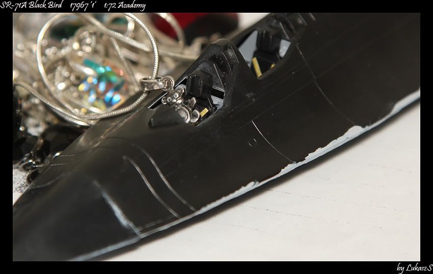

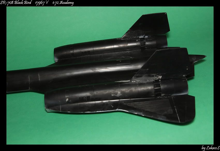

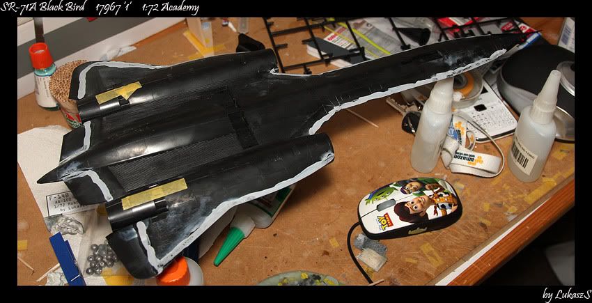

Czesc,

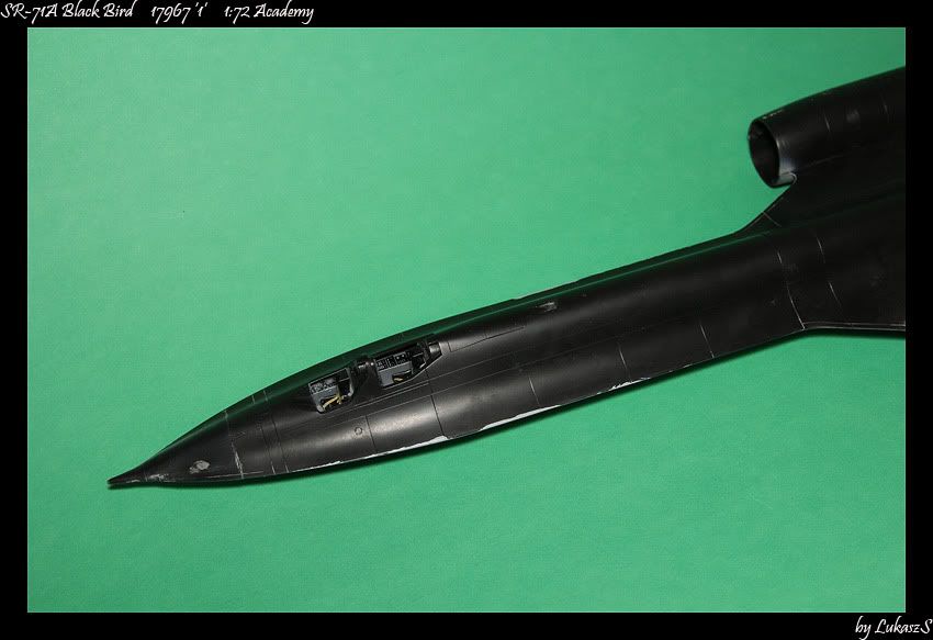

Model ten nie sklada sie z wielu czesci. Jak na swoja skale jest dosc duzy. Duzo szpachlowania w miejscu laczenia gornej z dolna polowek kadluba. CA poradzi sobie z najwiekszymi szczelinami. Jak na razie postep jest, wykonam go chyba w konfiguracji 'w locie' aby nie psuc sylwetki podwoziem. Chce tez pobawic sie cieniowaniem aby urozmaicic nieco monotonie czarnego. Na niektorych fotografich samolot ten jest niezle styrany.
Pozdrowka,
Lukasz

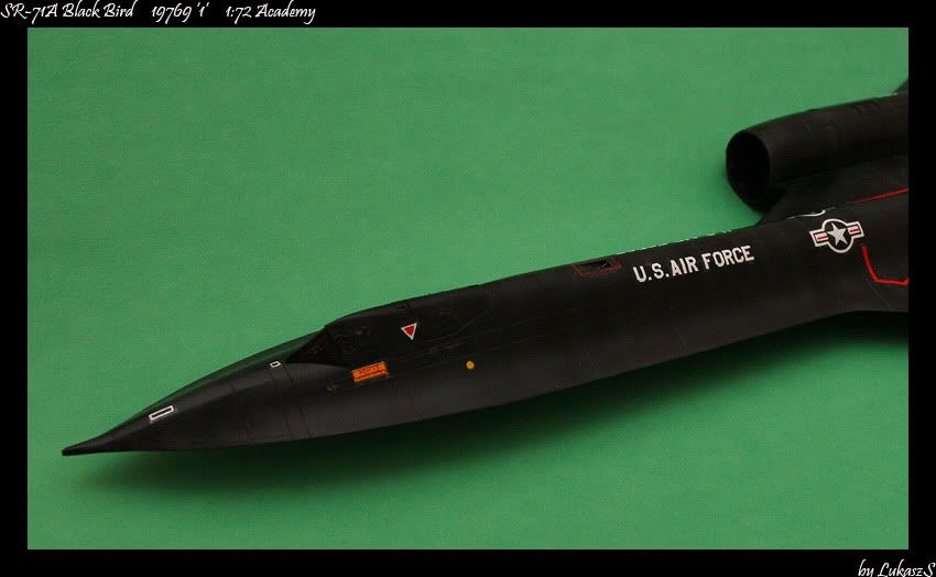

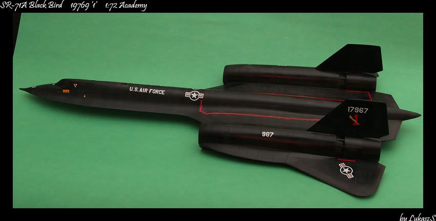

Postprzez LukaszS » środa, 16 maja 2012, 09:43
Czesc Przemek, dzieki za dobre slowo.
Prace posunely sie na przod, zostalo wykonczenie i mozna wstawiac do galerii - no i musze kupic duuuzo wiekszy brystol na tlo
Pozdrowka,
Lukasz

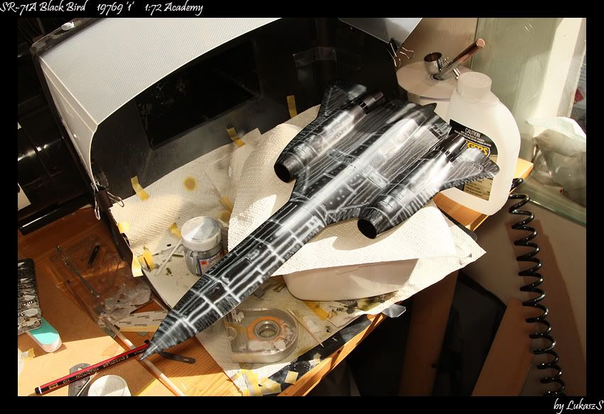

Co tam kombinujesz z tym białym czymś ?

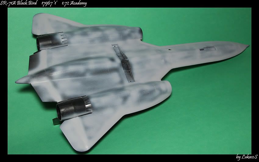

Re: SR-71A Academy 1:72
Postprzez LukaszS » niedziela, 20 maja 2012, 23:16

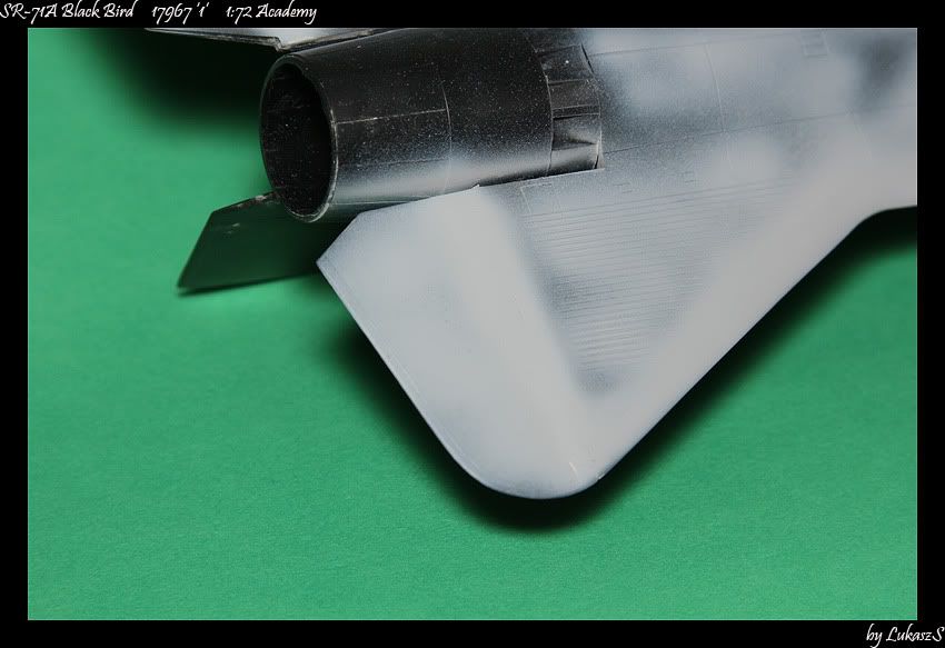

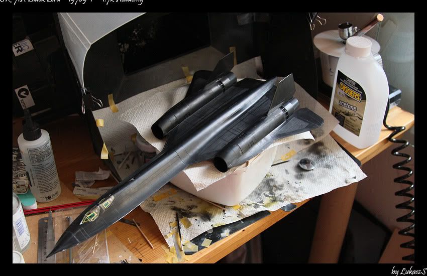

spiton napisał(a):Co tam kombinujesz z tym białym czymś ?
Trzeba bylo jakos pcoieniowac czarny. Jednak ten bialby preshading to niewypal. Czarny cieniowalem tyre black (calkiem fajne polaczenie) i mieszanka bialy:gloss:rozcienczalnik w proporcjach 1:4:5
Model nie bedzie stal na podwoziu a bedzie po pozycji 'lotnej' ze schowanym podwoziem. Nie moglem pozwolic sobie na zepsucie tej znakomitej sylwetki wystajacymi 'patykami' od dolu
Pozdrowka,
Lukasz
LukaszS
Posty: 583
Dołączył(a): niedziela, 7 października 2007, 20:56
Postprzez spiton » niedziela, 20 maja 2012, 23:38
LukaszS napisał(a):Nie moglem pozwolic sobie na zepsucie tej znakomitej sylwetki wystajacymi 'patykami' od dolu
Rozumiem ,-)).
Radzę w przypadku tego pięknego samolotu spróbować technik postszejdingowych. Brakowało mi właśnie takich zagrań na Twoim tomkacie.
