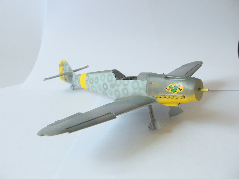

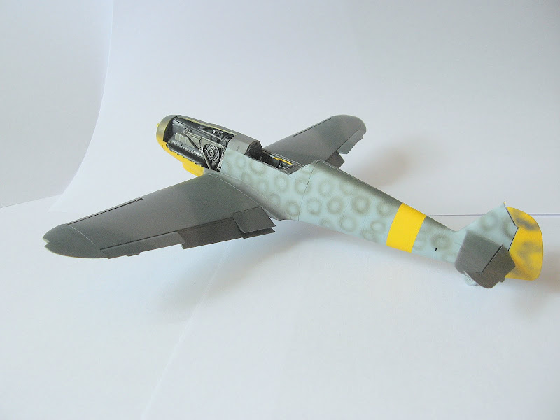

Postprzez Ostach » czwartek, 19 lipca 2012, 23:03
Zdjęcia takie sobie bo nie planowałem ich wrzucać.
Co myślita?

Ostach napisał(a):Co myślita?
Że kółka chyba ciut za duże a w związku z tym za rzadko rozmieszczone ;o)
Ale i tak szacun za wybór malowania...

Ja również mam rozgrzebany ten zestaw, super model. Wydaje mi się że plamy są trochę za grube oraz zdecydowanie za jasne.
W swoim Mietku planuje również takie, ale nie wiem czy nie przemalować najpierw ciemnym i na to nakleić pierścionki z Blutaka.
Nie wiem czym malujesz, ale do takich bajerków ja używam farbek Tamiya, są drobne i ładnie kryją.

Nie pamiętam czy było to w 1/72 czy w 1/48 ,ale Marek Możdżeń sprzedawał te kółka na alledrogo. Wyglądały fajnie, więc może było by to jakieś rozwiązanie tego dość skomplikowanego malowania.

Model z duza iloscią czesci wiec duzo mozna zepsuc- jak narazie wszystko wyglada oki.Tez mam go przed sobą ale malowanie tych kółek mnie zniecheciło i wybrałem Trautlofla. Same kółka powinny byc gesciej malowane ale to juz koledzy o tym pisali.Nie zapomnij wywiercic otworu w kadłubie pod kabel antena-radio.Powodzenia w pracach.

Kółka to maks co byłem w stanie zrobić. Zdjęcie ma skopane kontrasty - kółka są ciemniejsze. Ster kierunku poprawiłem nieco, zamalowałem nieco żółtym te glisty.
Pierścionki z blu-taca (właściwie mam tack-it) to był dla mnie fail. Nie udało mi się zrobić pierścienia z prawdziwego zdarzenia czyli o równej grubości na całym obwodzie. Próbowałem też naklejania clreafixem o-ringów. Pomalowałem boki na zielono i na to o-ringi. To też był fail. Wyglądało beznadziejnie, odkurz źle się układał i nie było widać efektu malowania kółek z pistoletu.
RLM 76 to Pactra. 74 i 75 to Gunze C.
To z allegro to była kalka? Ma ktoś zdjęcie jak to wygląda na modelu?

Ostach napisał(a):To z allegro to była kalka? Ma ktoś zdjęcie jak to wygląda na modelu?
Eagle Cals robi:
http://www.eagle-editions.com/EagleCals ... Am-BGE0Mig

Z drugiej strony Ostachu znając z forum Twoje prace liczyłem w temacie kółek na cos więcej. Jeśli malujesz Gunze spróbuj mieszanki bardzo rozcieńczonej leveling thinerem farby z dodatkiem bezbarwnego lakieru. Naszkicuj kółka a nastepnie popraw je ciut mocniejsza kreską. Maluj szybkimi ruchami podając malo farby. Po kilku ruchach otrzymasz całkiem dobrą plamkę. Teraz zrób analogiczną mieszankę z RLM65 czy czym ten bok jest malowany i delikatnie pojedź w okolicach krawędzi kołek żeby zredukowac odkurz.
Tylko pamietaj, że łatwiej zgubic ciemny odkurz na jasnym tle niż jasny na ciemnym.
