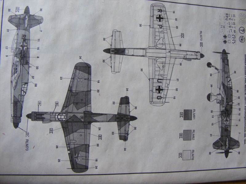

Mój będzie w takim schemacie malowania tyle tylko, że z innymi oznaczeniami.

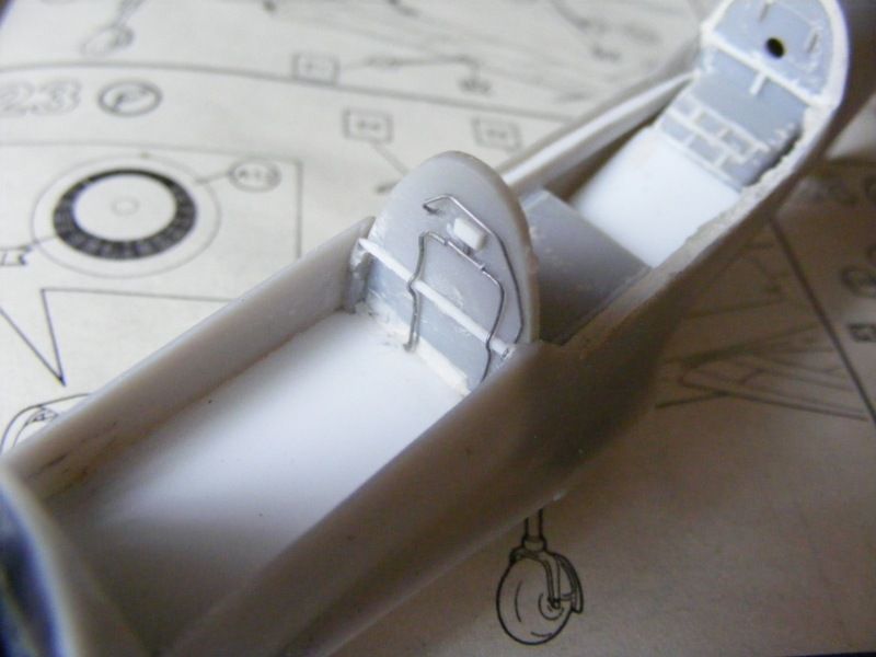

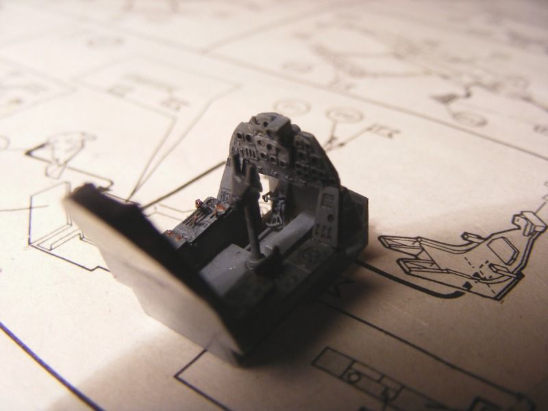

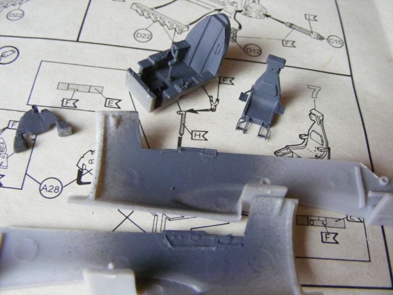

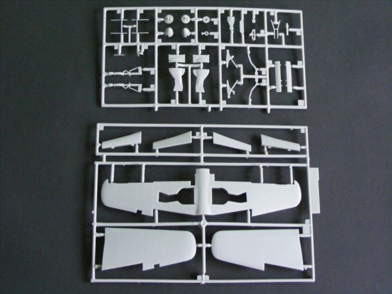

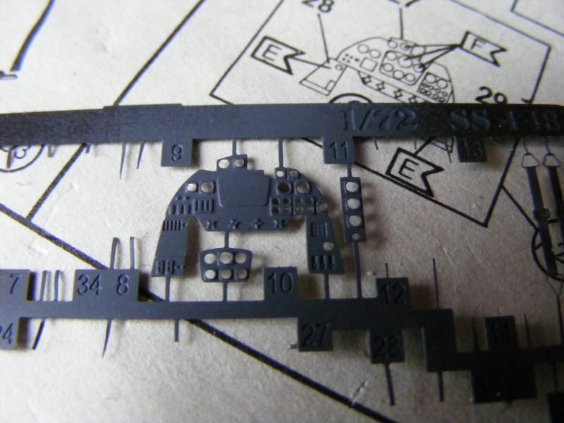

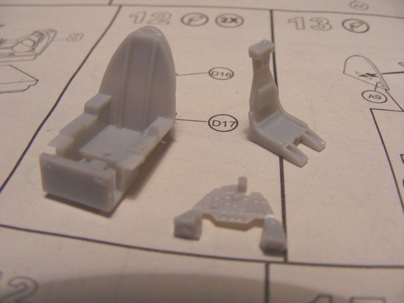

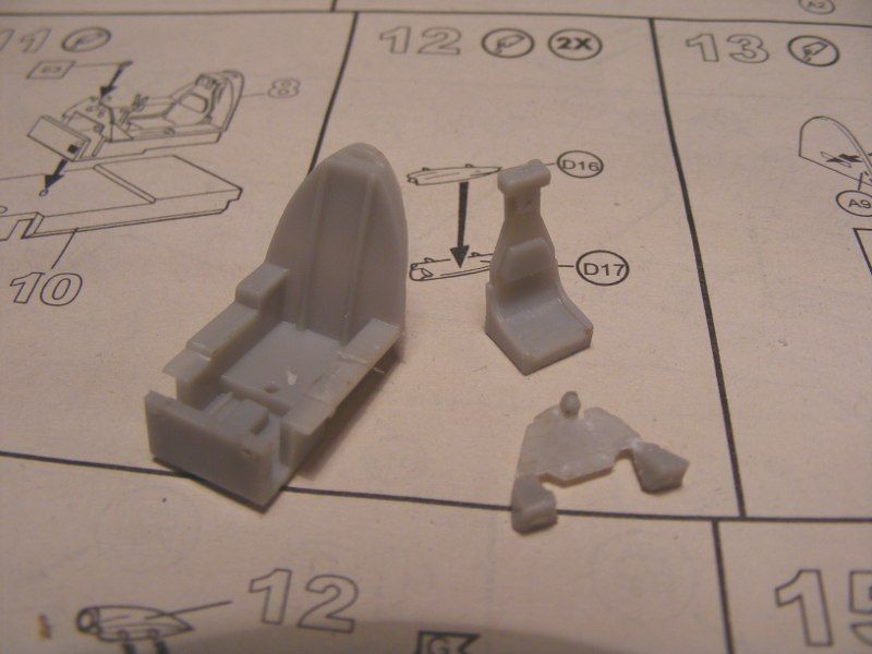

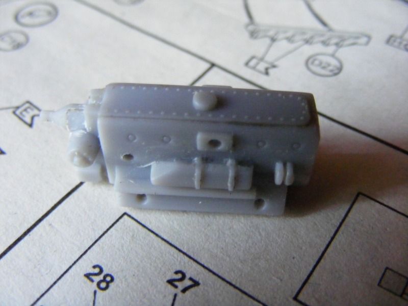

Wieczorkiem posiedziałem nad modelem i dłubałem przy kabinie, najpierw wszystko powycinałem z ramek i oczyściłem:
Następnie odciąłem wszystkie elementy które zastąpię blaszkami:
Gdy już wszystko miałem wyczyszczone, zabrałem się za przyklejanie blaszak:

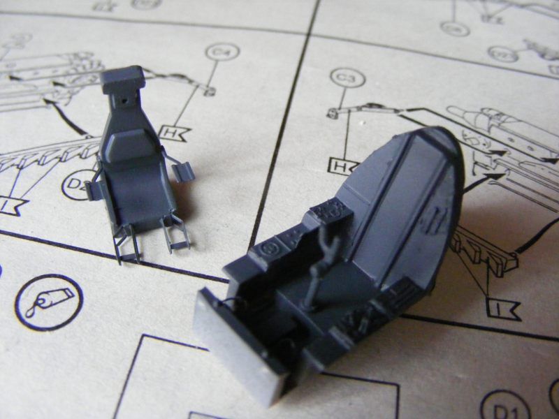

I malowanie kolorem tank grey:
Oraz schemat malowania z instrukcji:
Niedługo kabinę skończę i trzeba się brać za silniki :)

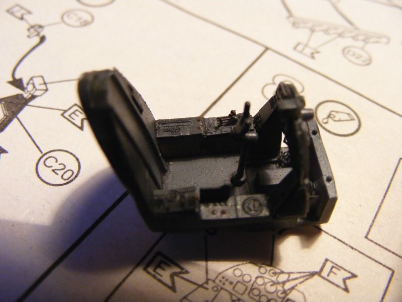

Postprzez Karol_Max » czwartek, 2 sierpnia 2012, 19:31

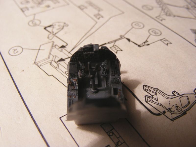

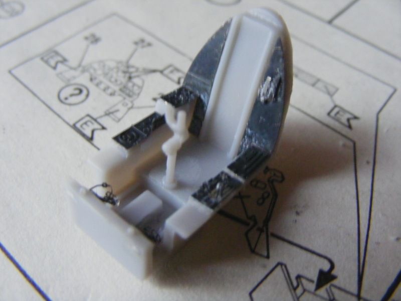

Kabinka już prawie skończona :)
Podmalowałem szczegóły:

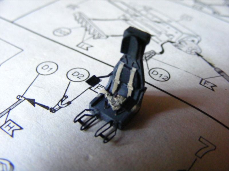

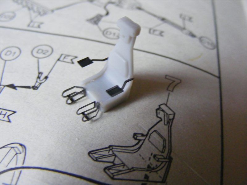

Pomalowałem pasy na fotelu, jeszcze nie są skończone:

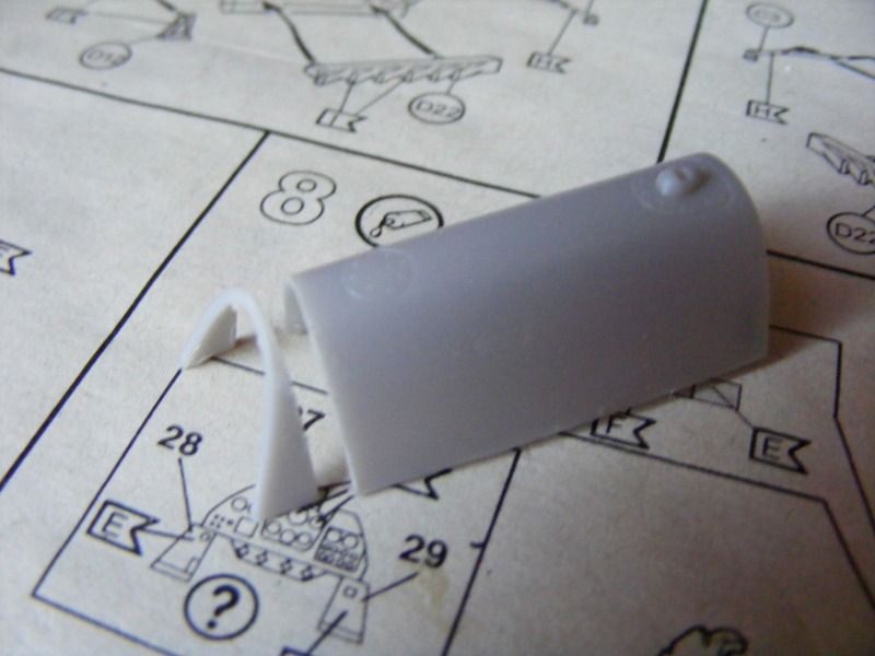

Poodcinałem wszystko co będzie otwarte, zastanawiam się nad otwarciem luki karabinów, ale to się zobaczy:
Rozciąłem osłonę baku od blachy przy kabinie:

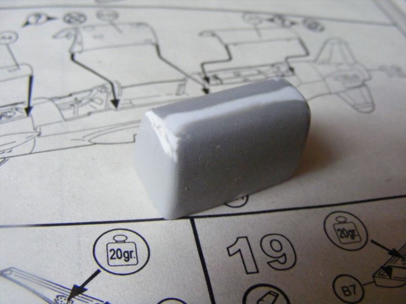

Wymodelowałem również zbiorniki glikolu:
Teraz będzie coraz trudniej...

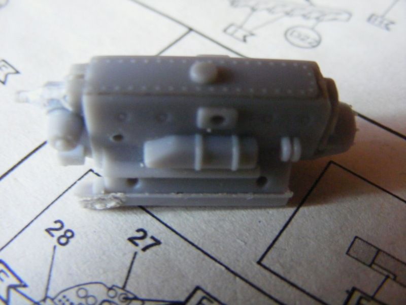

Postprzez Karol_Max » poniedziałek, 13 sierpnia 2012, 20:08
Powoli brniemy do przodu :D
Wnętrze już praktycznie skończone muszę jeszcze tylko podmalować kable od zegarów które właśnie dorobiłem:

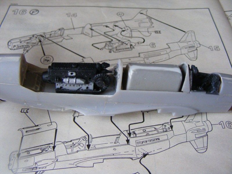

Zacząłem również komorę silnika:
I jakieś tam zaczątki komory zbiornika paliwa:
I komory zawieszenia, można sobie porównać co było i co jest teraz:
I taki mały smaczek od revella :-/
Trzeba zatykać :)
W najbliższych planach mam wykonanie świec oraz kabla od rozdzielacza, wiec możne mi to trochę zająć :P

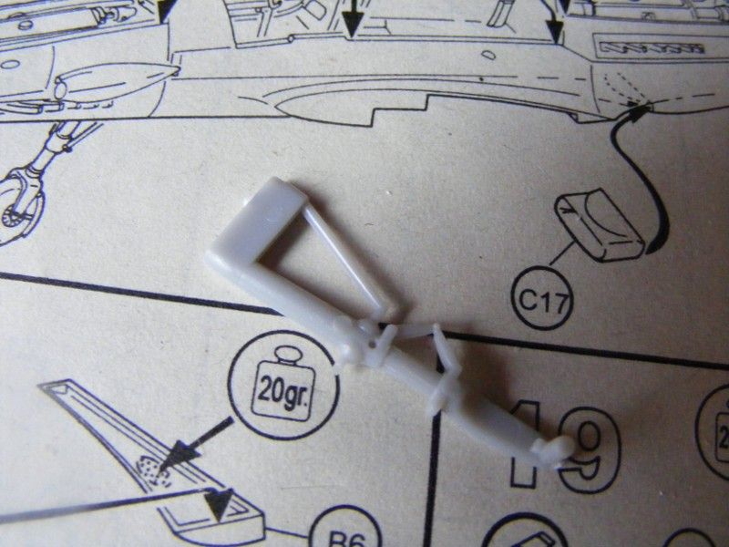

Ten zestaw Revella to przepak Dragona. Model ogólnie źle zaprojektowany i bardzo trudny w prawidłowym złożeniu, także postawiłeś sobie nader ambitne zadanie Karol! Złożenie tego zestawu to spore wyzwanie nawet w wersji "prosto z pudła", a jak widzę wprowadzasz dodatkowo uzupełnienia... Pozostaje życzyć powodzenia!
Ja obciążenia w ogóle nie wykonywałem, dorobiłem sobie stylową drabinkę podpierającą ogon:

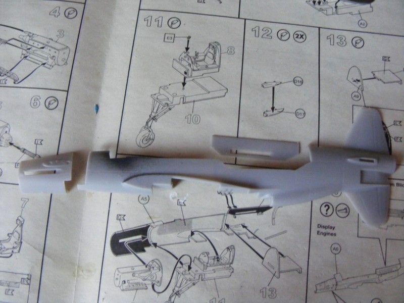

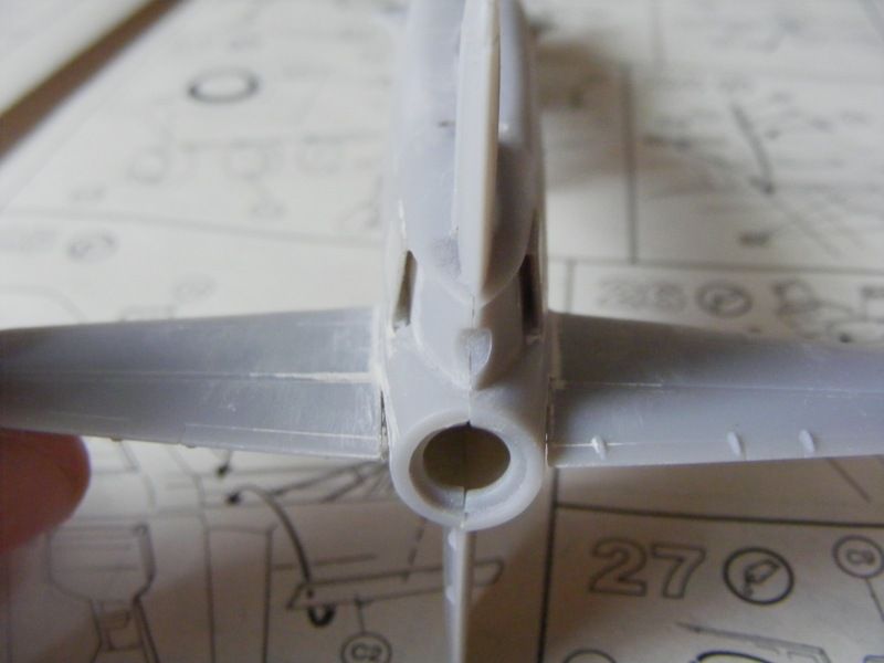

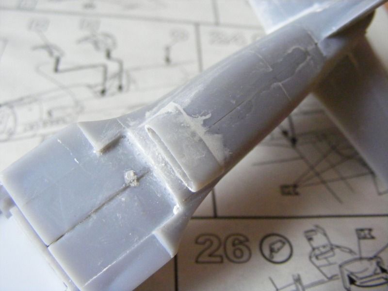

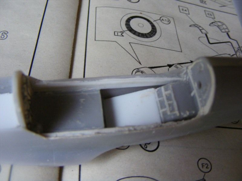

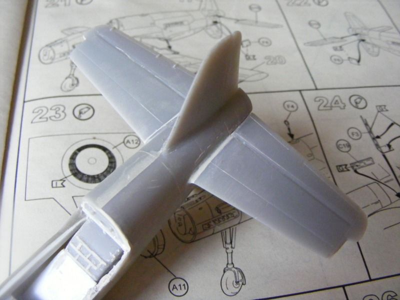

A wiec tak, zamknąłem kadłub, przykleiłem stateczniki i mogłem przejść do mojej naj najulubieńszej czynności czyli szpachlowania i piłowania, ja to po prostu kocham :mrgreen: :

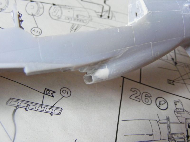

Przykleiłem wlot na dole:

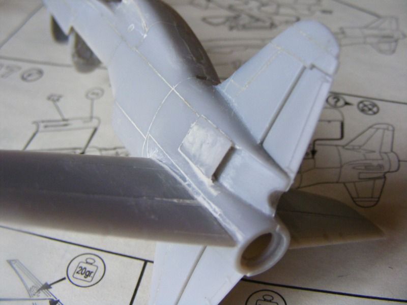

I jeszcze takie małe wlociki pod ogonem ale kompletnie nie wiem do czego one służą :roll:

Postprzez piotr dmitruk » niedziela, 26 sierpnia 2012, 00:11
Karol_Max napisał(a):I jeszcze takie małe wlociki pod ogonem ale kompletnie nie wiem do czego one służą :roll:
To są regulowane wyloty powietrza przepływającego przez tą chłodnicę pod brzuchem.
