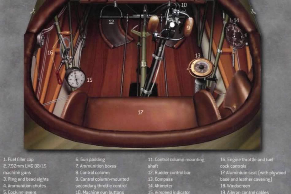

Schemat kabiny ze wspomnianego Ospreya:
2-3 fotki też tam są, ale jak to z fotkami w IWŚ - mało czytelne. Schemat powstał w oparciu o nie, więc jest ok.

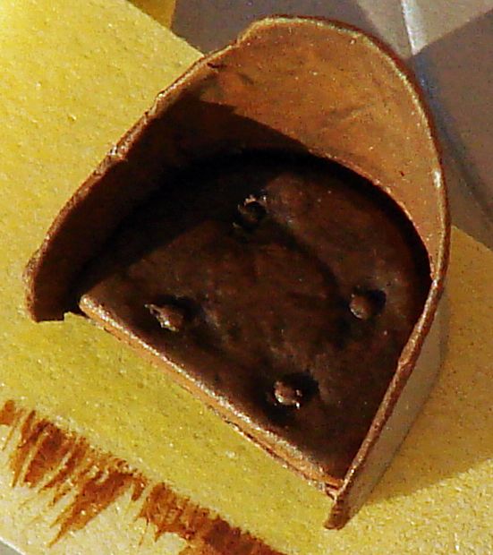

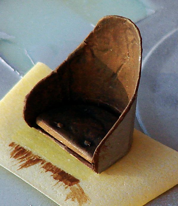

Cały czas dłubię przy duperelach z wnętrza kabiny, ale chciałem się pochwalić fotelem pilota, podejrzałem w internecie jak ktoś zrobił stary styrany fotel. Wiem, że w tych samolotach raczej nie miały czasu się tak zestarzeć, ale tak mi się spodobało, że dla treningu a i sam model traktuję jako treningowy to postanowiłem to zrobić.
oto fotki zrobione tak na szybko.
Obrazek]
Do ideału to mu raczej daleko, ale jest to mój pierwszy taki fotel.
Poduszka jeszcze nie jest przyklejona.

Postprzez xmald » czwartek, 9 sierpnia 2012, 09:06
Widzę Adamie, że nie próżnujesz. Dobrze idzie. Ten fotel mi się podoba, czy to ten z blaszki czy robiłeś całkiem od podstaw?
