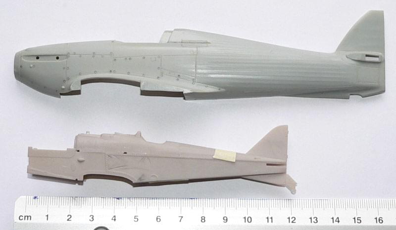

Postprzez iras67 » piątek, 21 marca 2008, 01:05
Na razie na sucho bez kleju widać spasowanie które jest niezłe.
Trudny do klejenia będzie ten kadłubek :P, ale to mi odpowiada, łatwo jest zaplanować wnętrze ,trochę rozczarowuje faktura szczególnie góra przed kabiną,
miejscami blacha przypomina ...odlew żeliwny,trzeba ostrożnie potraktować papierkiem ,ale ogólnie jest to znacznie delikatniejsze niż faktura np.naszej Jedenastki z Mirage.
Jeszcze dla kogoś kto nie miał do czynienia z pierwszymi myśliwcami
porównanie z hurrim od Airfixa w tej samej skali :
Dawid i Goliat :D
Ostatnio edytowano poniedziałek, 24 marca 2008, 10:57 przez iras67, łącznie edytowano 1 raz

Postprzez PrzemoL » piątek, 21 marca 2008, 10:42
Dołączam do pilnych obserwatorów :D
Faktycznie spasowanie elementów jest dobre. Bo w 1/72 to tragedia była - więcej szpachli niż plastiku.
A co do wielkości, to S.E.5a wcale nie był mikrusem. Camel, Snipe, czy Fok. Dr.I to dopiero maleństwa.

Postprzez wojtek_fajga » piątek, 21 marca 2008, 11:03
iras67 napisał(a):...Dawid i Goliat :D
He he, mogłeś go z P-47 porównac, albo jeszcze lepiej z Su-27 :mrgreen:

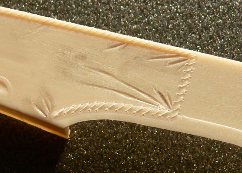

Ciekawy jestem czy planujesz jakoś zwaloryzowac te sznurowania na burtach...

Postprzez iras67 » piątek, 21 marca 2008, 11:16
No miałem tylko taki w tej skali, ale porównanie z dzbankiem już by chyba nie na miejscu było :D

Postprzez Timi » piątek, 21 marca 2008, 12:40
Ja czekam na walkę w kabinie, strasznie mi sie szmaciaki podobają, ale prędko sie za nie nie wezmę. Przerażają mnie te linki, drewno itp
Porównanie z Hurkiem wyszło super, ja kiedyś porównałem T34 z P47 w tej samej skali i faktycznie T-bolt to olbrzym :P

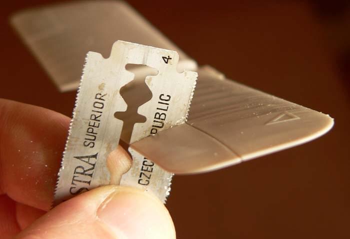

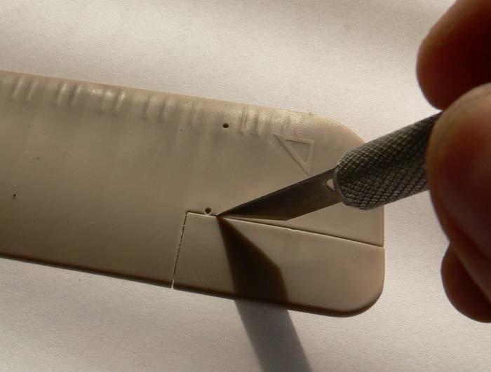

Przyszedł czas na skrzydła
Lotki wycinam czeskim wynalazkiem Astra Superior jest cienki i elastyczny
normalnie używam w oprawce ale tutaj troszkę głębsze cięcie,
od czasu do czasu
jak sie spocę przy takiej ciężkiej harówie przecieram palcem pot z czoła i potem łapie za ostrze żyletki, naturalny smar i łatwięj ciąć ha ha.. :mrgreen: .
Następnie skalpel (ostry spiczasty koniec!) nacinam od góry i dołu
Po kilku delikatnych razach :) łamię w palcach i po sprawie :P ,
ważne żeby nacięcie żyletką było do samego końca bo może zostać w płacie kawałek lotki
potem szlif i skrzydełka rozczłonkowane :D .
Linie podziału lotek zostały w modelu bardzo mocno zaznaczone (głębokie przy niedużej szerokośći) i ta metoda jest chyba najłatwiejsza
Najpierw skalpelem prowadzonym pod kątem nacinam te wystające zgrubienia imitujące węzły.
Potem igłą otworki i gotowe :P.
ps.może można to lepiej zrobić ale szerokość tego szwu to 0,6 mm, a fototrawione próbowałem kiedyś i jakieś takie za grube to było.
