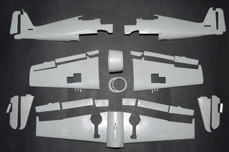

Spróbuje swoich sił w konkursie pierwszy i nie ostatni raz ;o) .
Wybrałem zestaw który leży i trochę się starzeje pewnie z 10 lat
Mam do niego kalki Techmodu ,zestaw Airesa 7035 i blaszki Parta z komorą podwozia

Pierwszy etap : cięcie wszystkiego co ruchome,poza małymi otworami które
utworzę po cieniowaniu ścianek i pewnych korektach bryły

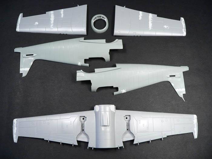

Właśnie wychodzą babole : Luki uzbrojenia ,linie podziału na skrzydłach,za długie lotki (z tym ostatnim w Italieri jest podobnie). Z tym uskokiem nie będzie problemu bo tam idzie blacha Airesa.Wrzucam zdjęcie, sporo żywicy :D ale i dużo do poprawienia :(

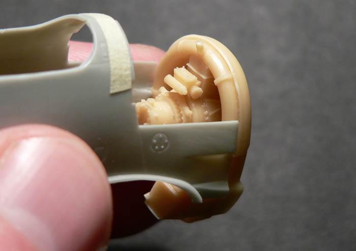

Przy pomocy frezu tzw. różyczki i papierów ściernych 300,600 i 1000
zmniejszyłem od wewnątrz grubość ścianek kadłuba do 0,5 mm
pozwoli to wpasować elementy z żywicy :ścianę ogniową z dźwigarem głównym skrzydeł
Jest to najbardziej newralgiczna część z przodu wyznaczająca symetrię i charakterystyczne dla Hellcata pochylenie w dół zespołu napędowego
Dopasowuje również tylną część silnika i elementy kanałów wlotowych sprężarki.
Usunąłem zbyt toporny element osłony tablicy przyrządów w kabinie.

Postprzez iras67 » niedziela, 27 kwietnia 2008, 13:40
Wykonuję korektę linii podziału, najwięcej niepotrzebnych jest na górze skrzydła Italeri
pewnej korekcie poddaję wloty sprężarki w osłonie silnika, miejsca wylotu rur wydechowych
i niewielkie niepotrzebne przerycia na kadłubie Academy.Szpachluje dwuskładnikową masą Milliput ,ma podobne właściwości do plastiku i co najbardziej lubię nie schnie szybko (3h)
i można przed zaschnięciem wygładzać mokrym narzędziem .
mam zamiar wykonać nowe przerycia , nitowanie i pewne niewielkie korekty na sklejonym
kadłubie
