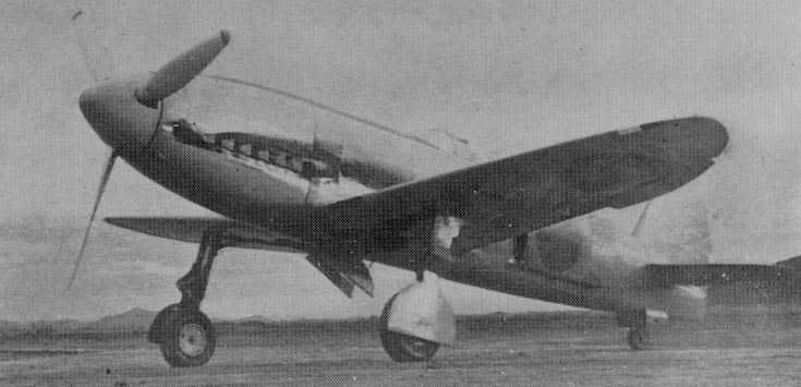

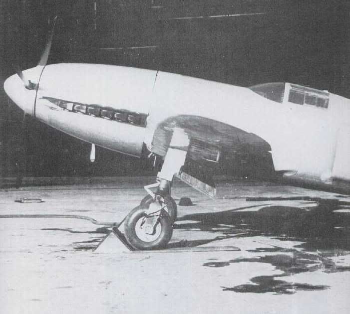

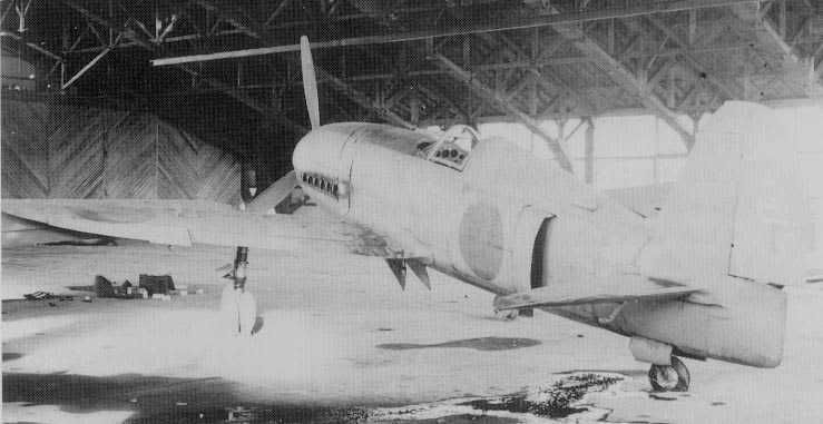

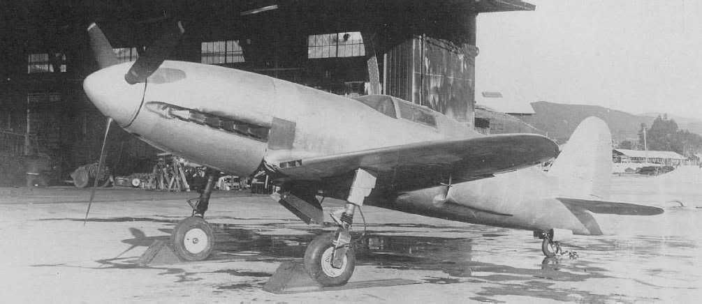

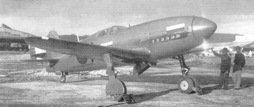

To jest to, co zgromadziłem w internecie
A czy na pewno jest pomarańczowy, tego już nie zgadniemy. Ja przed erą AZ swojego zrobiłem tak:
Posty: 10567
