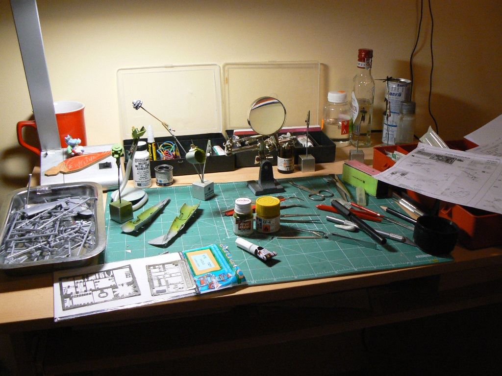

i w końcu powstał mój mały warsztacik:
Postanowiłem podejść do tego "dzbanka" ambitnie, nie wiem, może się przeliczę.. ale mam nadzieje że przebrnę przez ten temat z Waszą pomocą, życzliwością, konstruktywną krytyko i cennymi wskazówkami:)

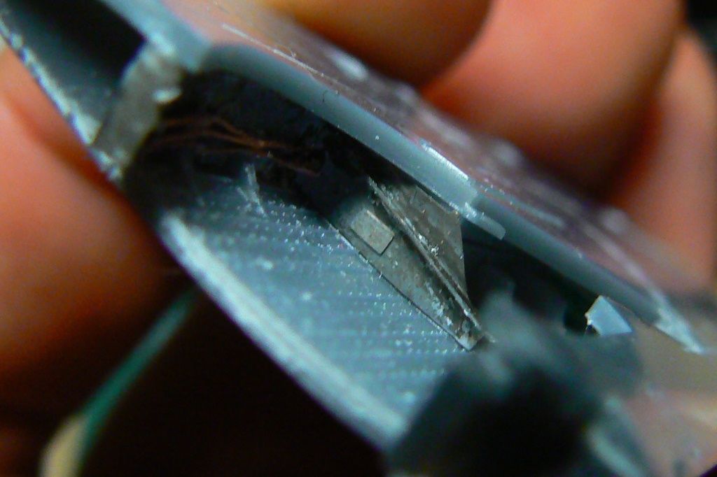

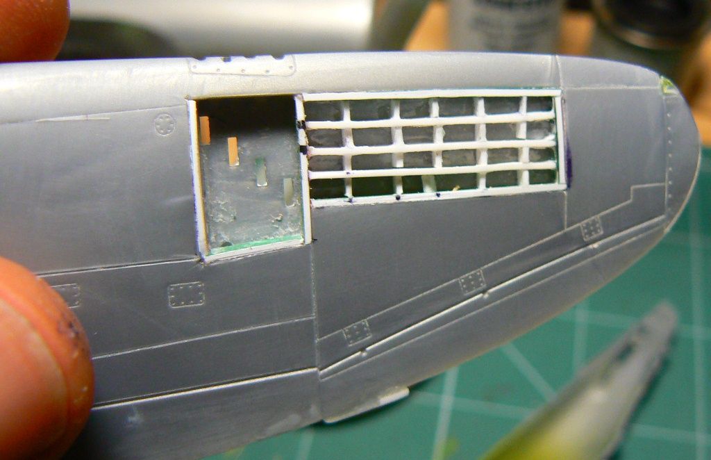

Wnęka uzbrojenia:

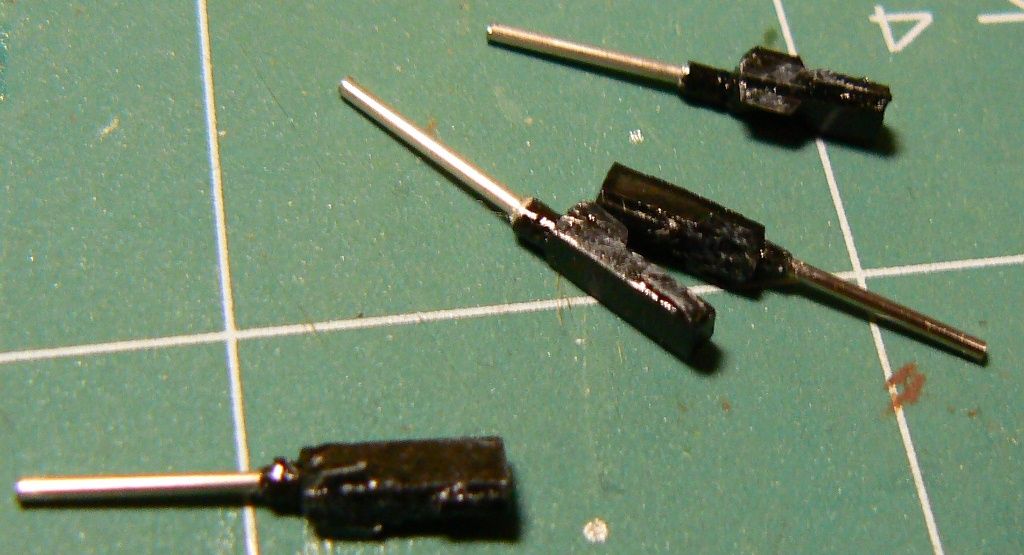

Pukawki Browning'a

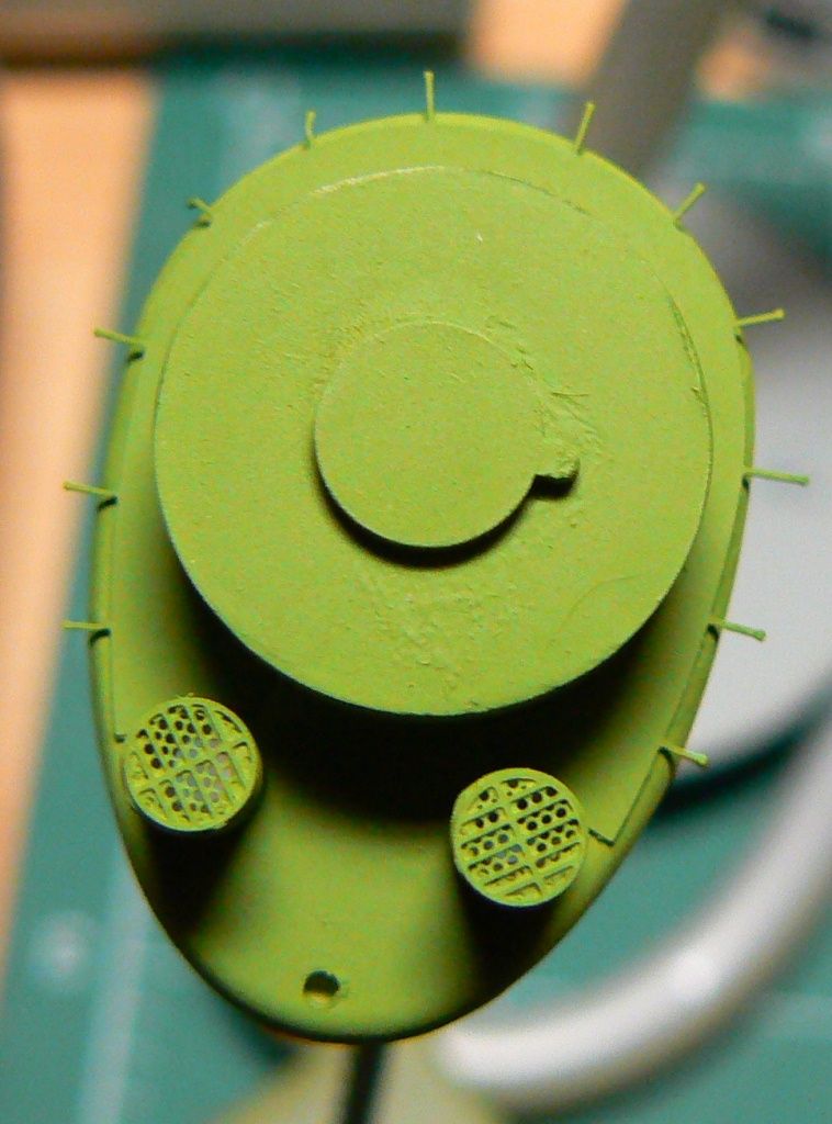

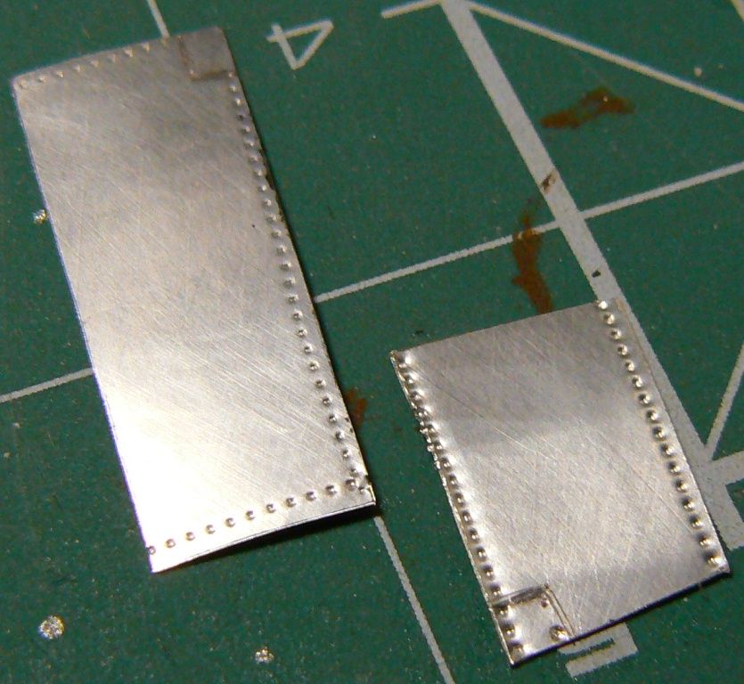

Pokrywy z blaszki - energetyk, nie złoty napój tym razem:)

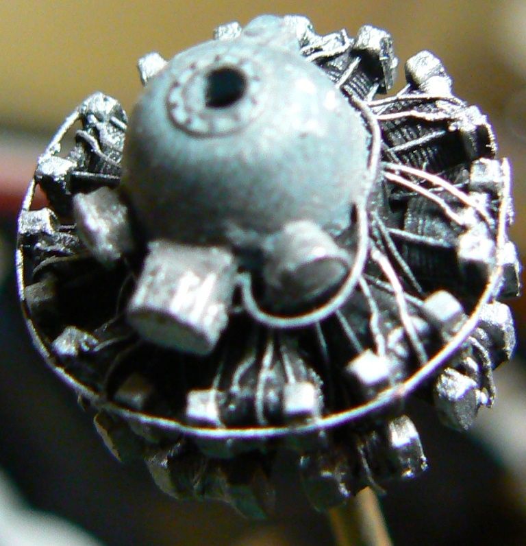

Silnik, tutaj blaszka ułatwiła i przyspieszyła, trochę też własnej drutologii... palce powoli i wzrok przypominają sobie stare nawyki i ruchy:)

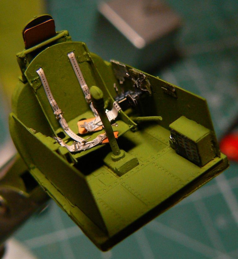

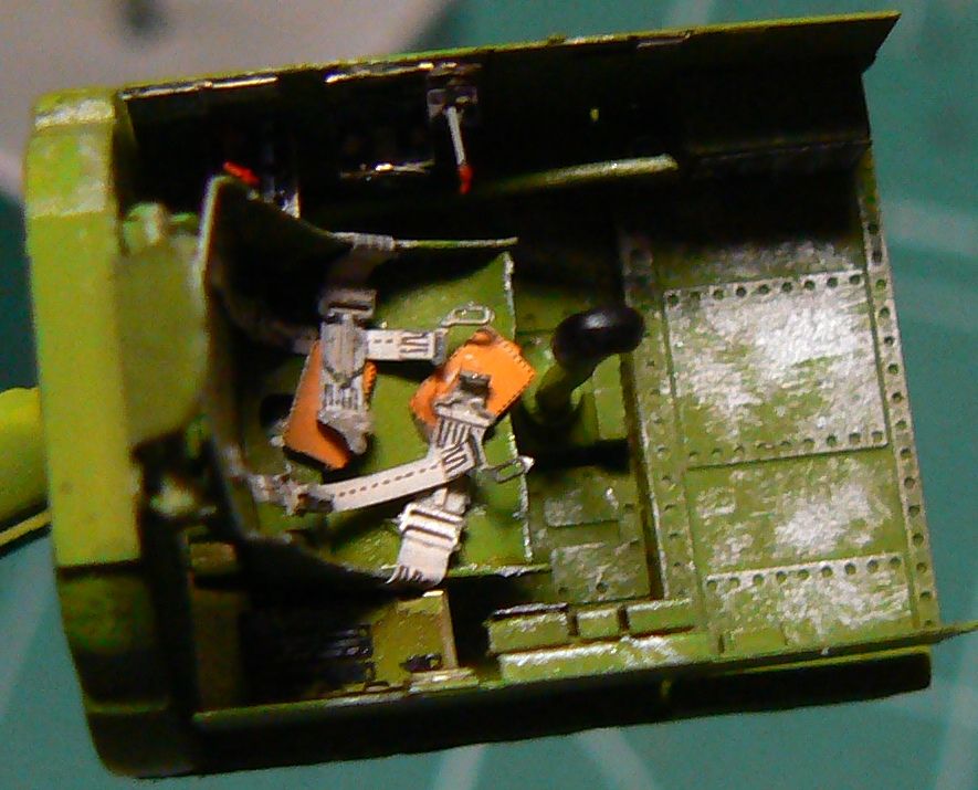

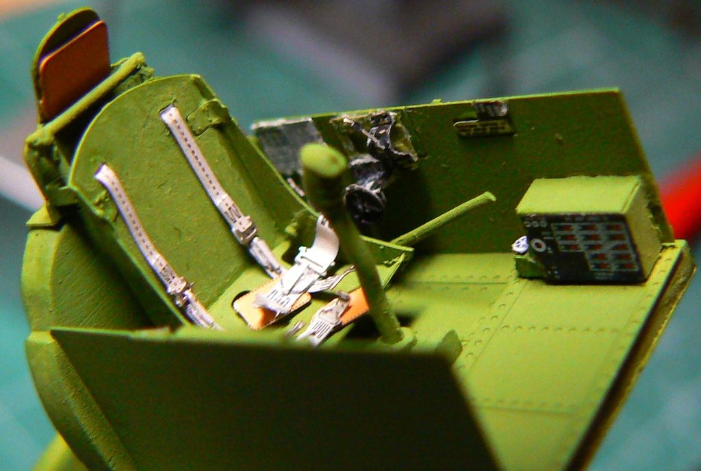

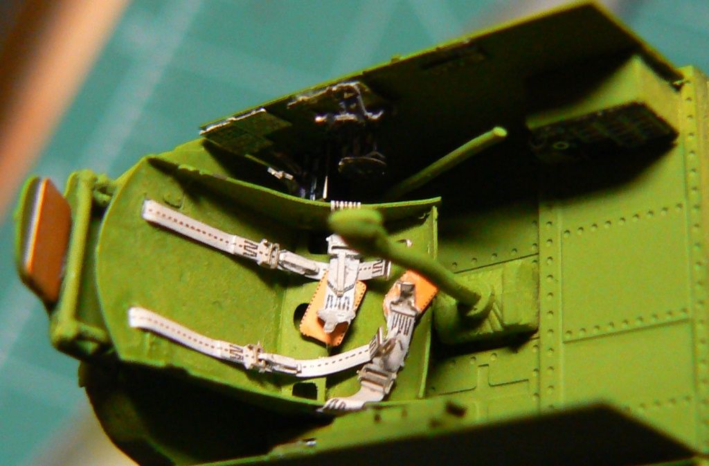

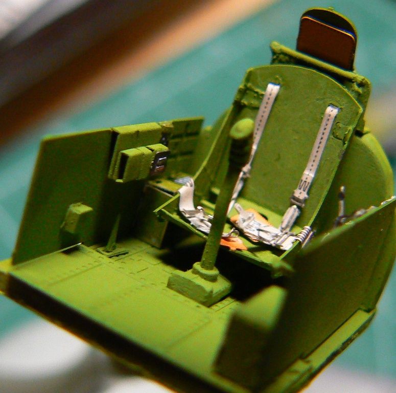

No i wnętrze. Tutaj miałem obawy czy dam radę...
Zostało jeszcze trochę suchego pędzla, jakiś bród czy coś... zobaczymy czy wtedy nie spiernicze...
Tablica przyrządów:

Nie no chłopie - wymiatasz - tablica rewelacja, celownik i kokpit zresztą też. Nie ocenię merytorycznie - nie mój temat - ale wkład pracy na pewno tak! Jak reszta będzie taka, można się spodziewać niezłego modelu!

Szkoda, że przy takim podejściu, startujesz z takiego słabego zestawu. W Revelu z najbrutalniejszych (i które pamiętam) kiksów, to za szerokie skrzydła u nasady (to już bym olał, ewentualnie wyciął klapy), zbyt wysklepiony brzuch (to starczy zaokrąglić i poprawić linie) i zbytnio wysklepiony kadłub przed samą kabiną (pocieńkować, krawędzie przyciąć, dogiąć i skleić. Szpachla, poprawa linii).

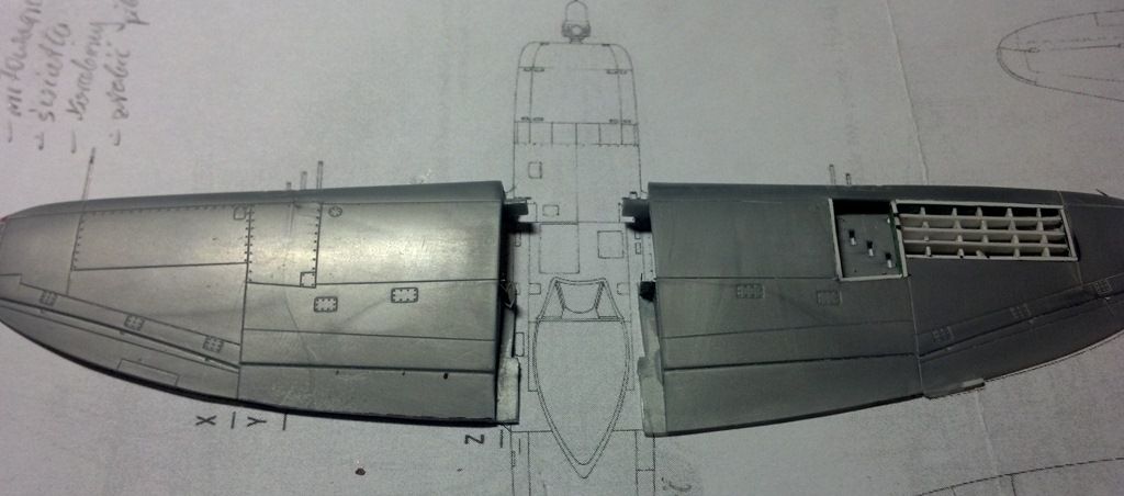

Co nieco przykładałem modelik do planów, i tak, ma kiksy. Osłona też trochę ciasna...

Na skrzydłą mnie jednak namówiliście:)
Jedno poglądowo poprawione z niepoprawionym - faktycznie, jest różnica..

Co do skrzydła - zgłupiałem, teraz to ma kształt jak w planach - klapa węższa, u nasady także ciut "krótszy" profil... i teraZ w planach leży tak jak trzeba.... Co spierdzieliłem?
