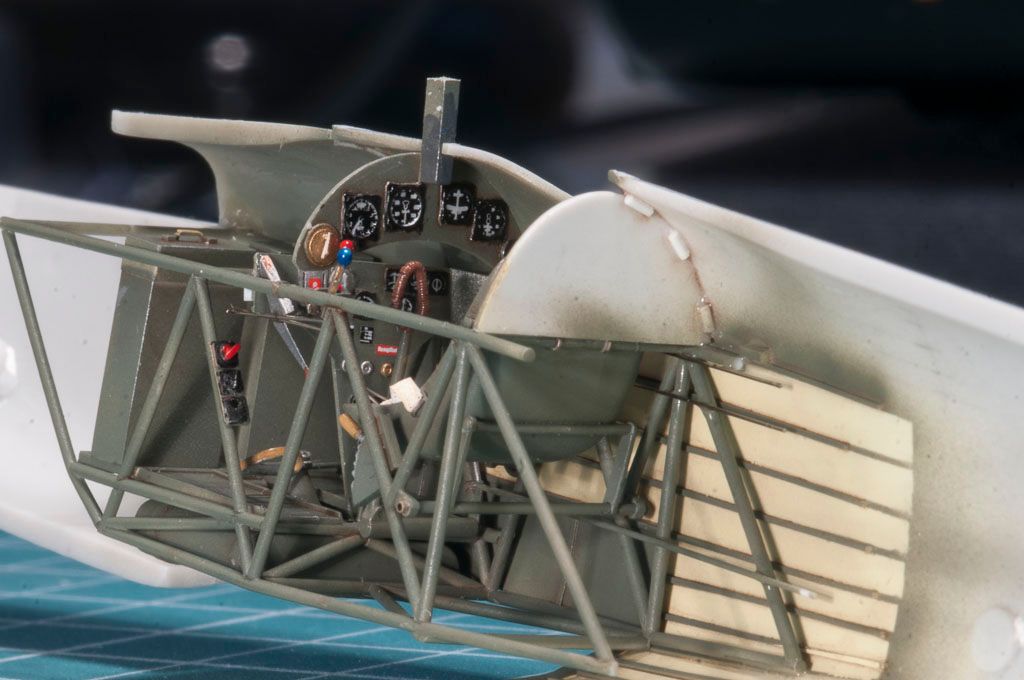

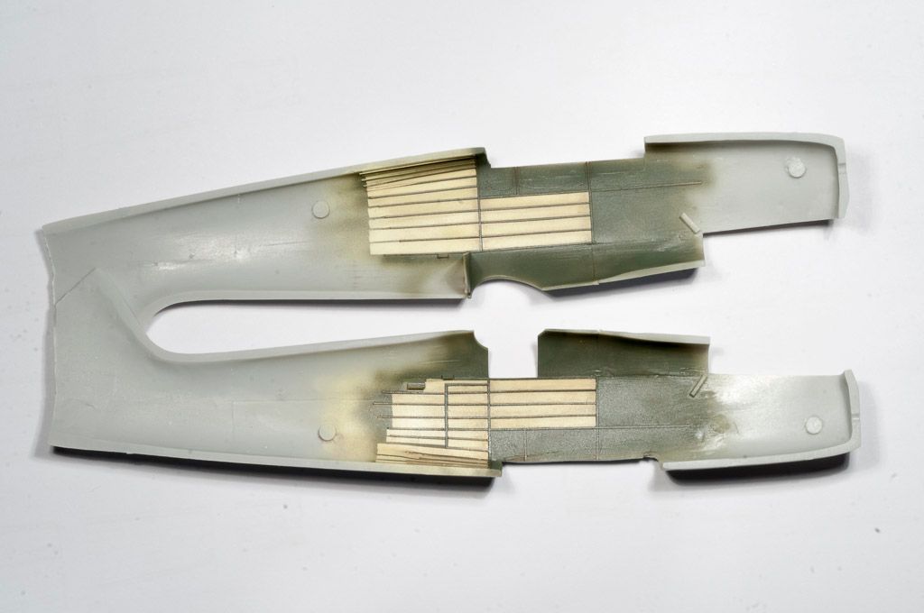

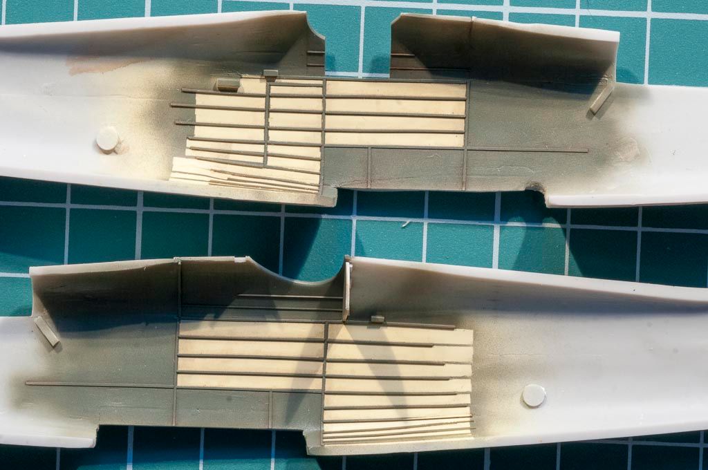

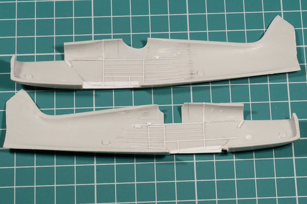

odchudziłem ścianki i zrobiłem strukturę od środka - w pewnym stopniu domyślną, bo materiałów do tego samolotu jak na lekarstwo i trzeba się pewnych rzeczy domyślać....co tylko dobrze robi na czas skończenia modelu 8-)

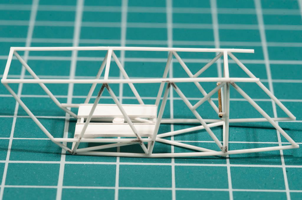

Wczoraj zrobiłem kratownicę, na szybko i na odwal sklejona z pręcików evergreena 0,64mm, to czarne to tusz z laserówki, kleiłem na wydrukach z corela a nie mam zamiaru czyścicić czegoś czego nie widać :P

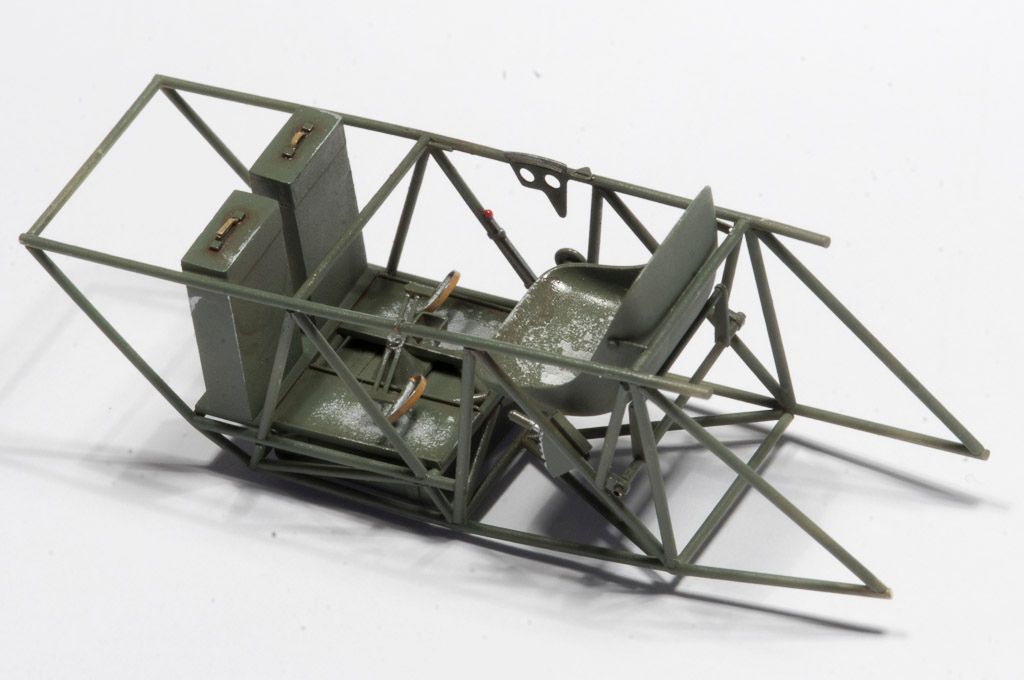

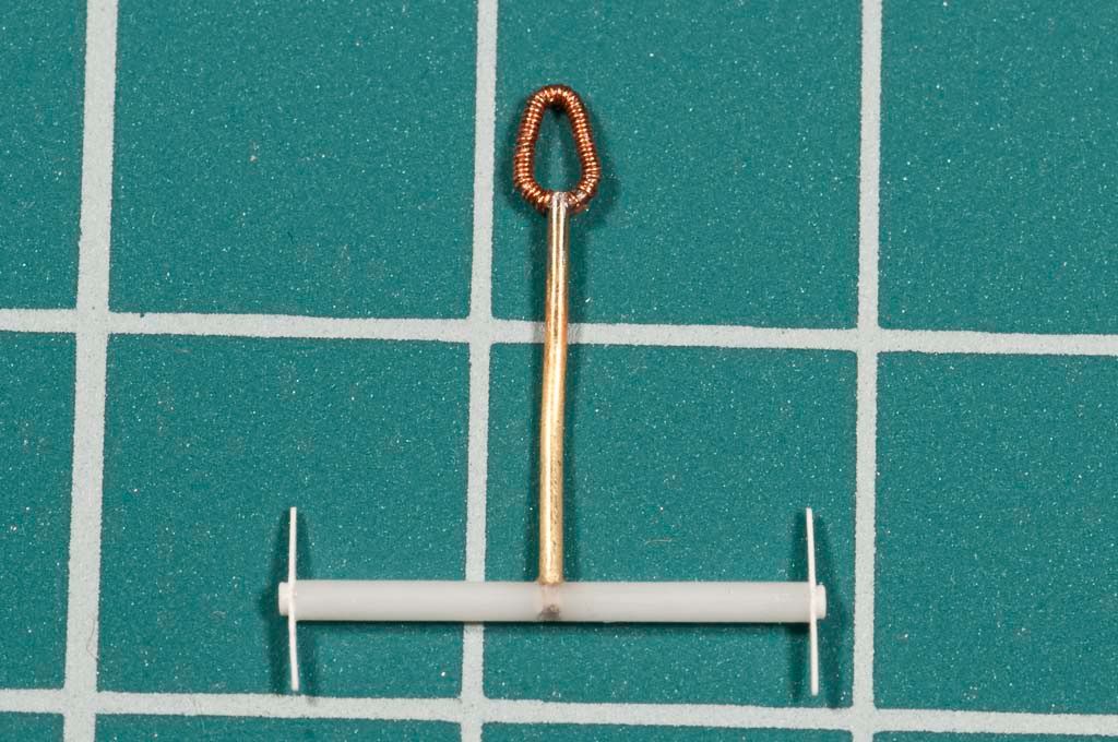

Dzisiaj nie miałem za dużo czasu, ot ze dwie godzinki to na poczatek zrobiłem nowy drążek sterowy - troche polutowałem, trochę pokleiłem:

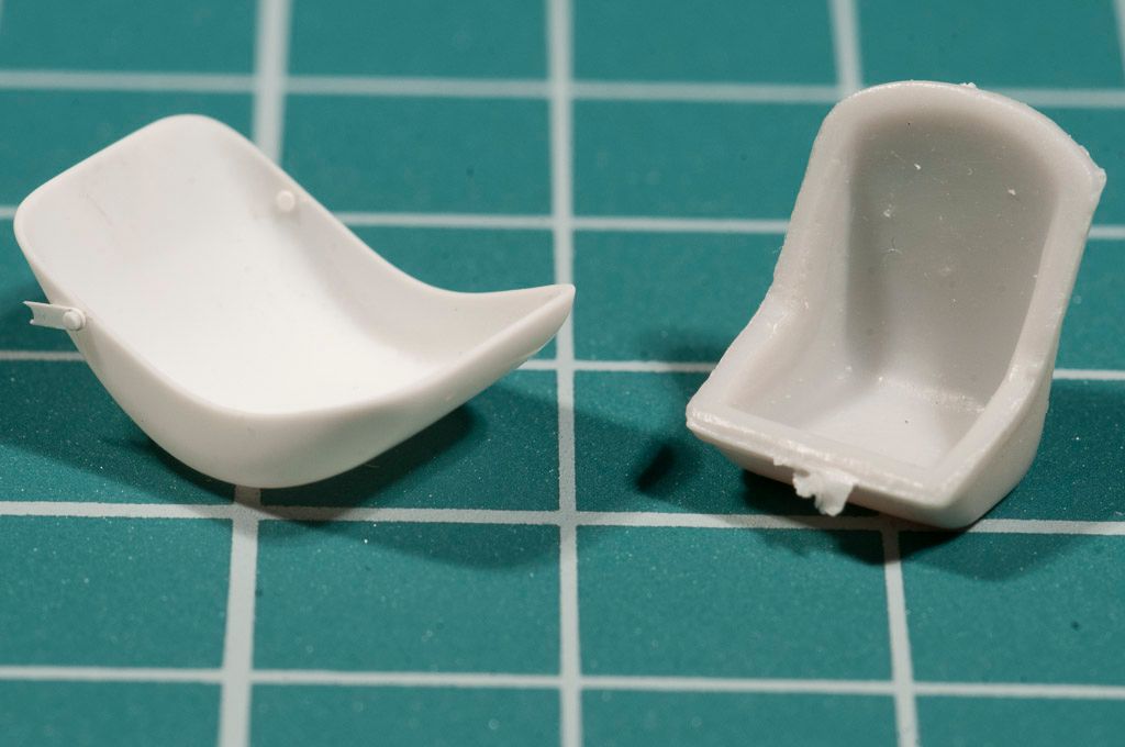

A wieczorkiem zrobiłem fotelik panu pilotowi:

Mógłbyś w skrócie opisać technologię budowy fotela?

shivadog napisał(a):Mógłbyś w skrócie opisać technologię budowy fotela?
w skrócie to kopytko zrobione wg planów W Szewczyka z jakiejs niemieckiej gazetki znalezionej w necie, kawałek płytki polistyrenu 0,5mm, kuchenka elektryczna i dwie pincety do trzymania w trakcie nagrzewania i naciągania. Niestety wyszło za pierwszym razem, więc żadnej epopei z tego nie będzie :cry:
Potem wziąłem nożyk i papier ścierny + gąbeczka 3M microfine i usunąłem wszystko co nie było potrzebne. Powinien być jeszcze taki okrągły pręcik dookoła brzegu miski ale w wersji frajdolarskiej nie przewiduję takiego detalowania 8-)

Postprzez tomtre » poniedziałek, 18 marca 2013, 17:59
Te małe kółeczka z plastiku to jakoś strugasz czy wybijakiem robisz?

Postprzez potez » poniedziałek, 18 marca 2013, 18:10
Waldron sub-miniature punch&die - średnica ~ 0,7mm.

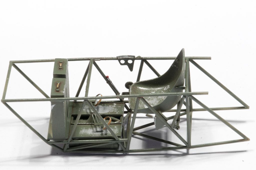

No to dalszy ciąg frajdolarstwa stosowanego:
Dokończyłem strukturę kadłuba i pomalowałem wnętrze. W sumie nie wiem czy powinno być RLM 63 czy RLM 02 ale ponieważ z zewnątrz będzie RLM 63 to żeby było ciekawiej zrobiłem tak:
Płótno podcieniowane do tego delikatny postshading Tamiya Smoke i wash Tamiyowskim brązowym washem.

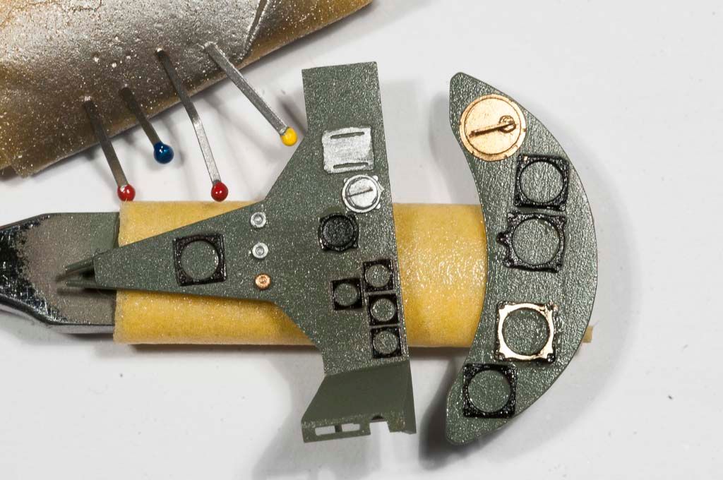

Zrobiłem nowe tablice przyrządów bo te z pudełka były do luftu i mi się w ogóle nie podobały:
Na taśmie leżą dźwignie, które trzeba powsadzać we właściwe miejsca :mrgreen:
No i frajdolarska kratownica:
Pierwszy raz eksperymentowałem z malowaniem na lakier do włosów, troszke chyba za mocno fotel obdarłem ale ma być frajdolarsko więc tak juz zostanie.
Na razie wszystko jest jeszcze pomalowane lakierem błyszczacym bo będę się bawił we wklejanie zegarek z kalek z aeroscale i do tego dojdzie jeszcze trochę paneli do niemiaszków 8-)

Postprzez potez » poniedziałek, 1 kwietnia 2013, 19:09

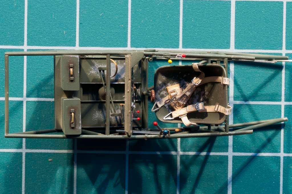

Pare babolków w środku poprawiłem:

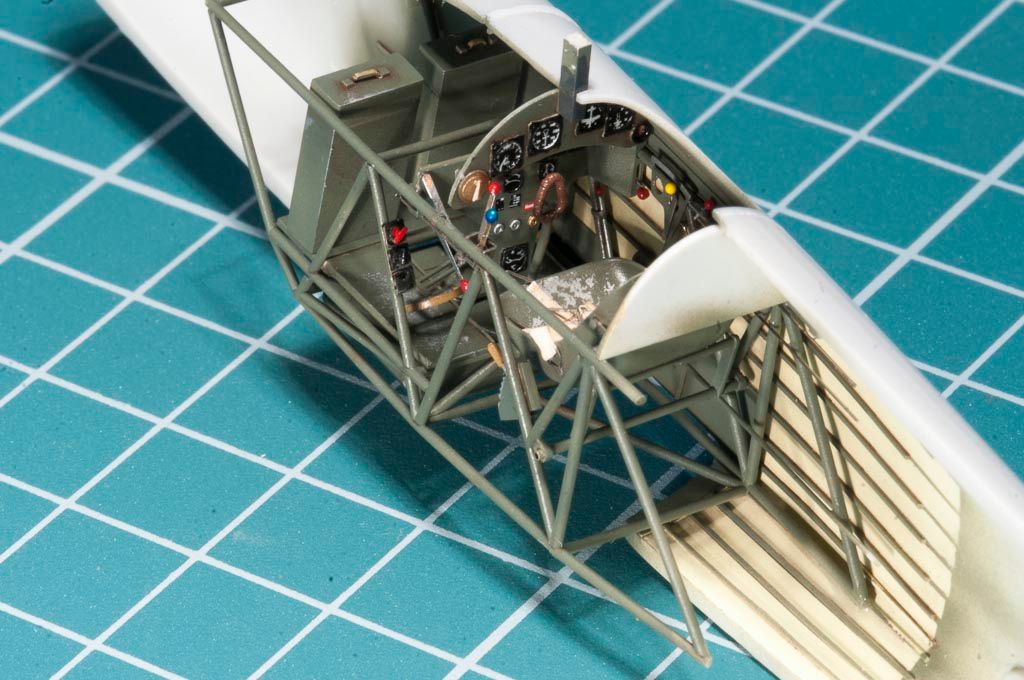

Skończyłem wnętrze, uzupełniłem wszystkie szpeje, dźwigienki i inne tam popychacze...
Pasy z HGW, cięste laserem, myślałem, że kota dostane jak je składałem :roll: sa mega wkurzające w montażu :!:
No i wkleiłem juz na stałe kratowniczkę:
Kadłub zamknąłem i schnie...
Frajdolarskie podejscie pomogło w znalezieniu kompromisu pomiędzy detalem a czasem...no i nie montuję tej butli tlenowej bo dalej nie wiem gdzie ma być a nie chcę jej wpychac na siłę...
