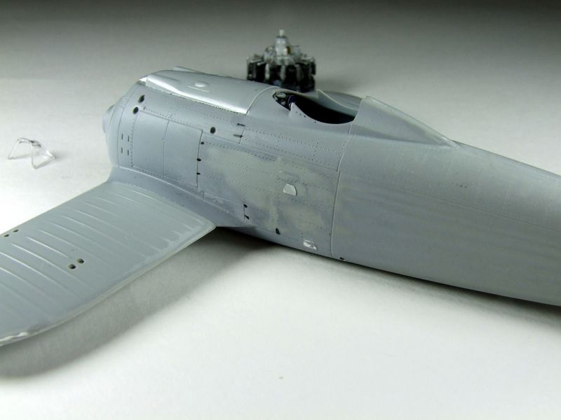

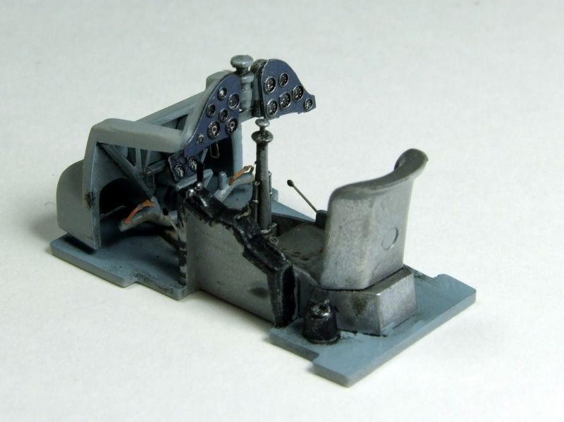

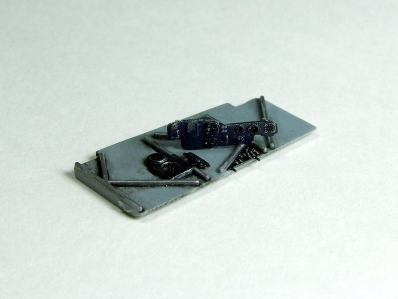

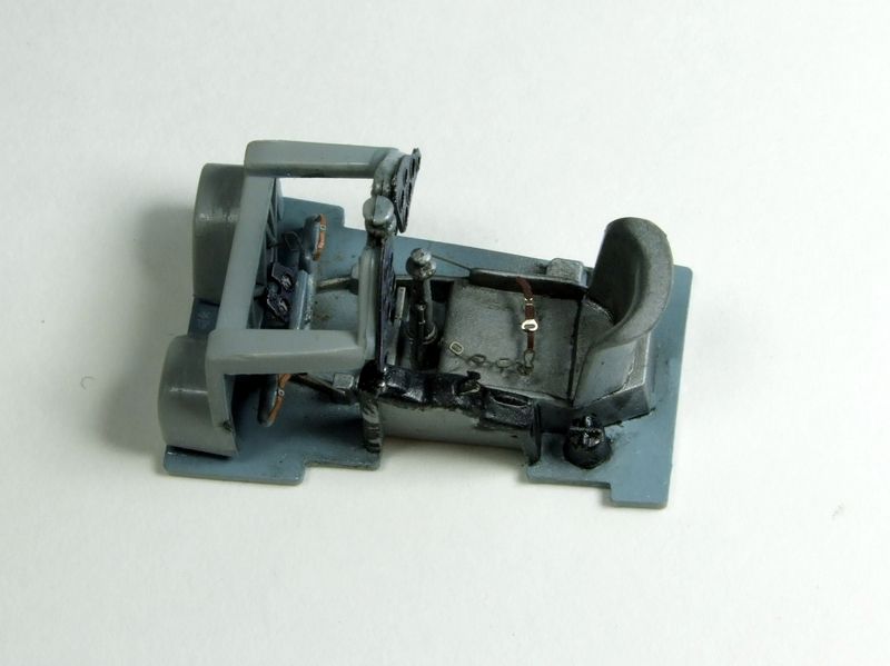

Kokpit potraktowałem po macoszemu, bo i tak przez miniaturowy otwór, pomimo braku wiatrochronu, niewiele widać. Wzbogaciłem go jednak blaszką zoom Eduarda.
ObrazekObrazekObrazek

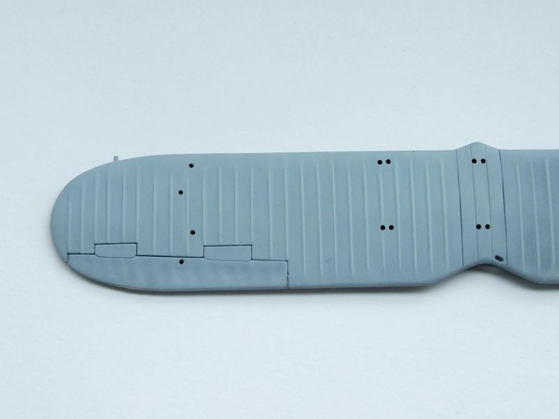

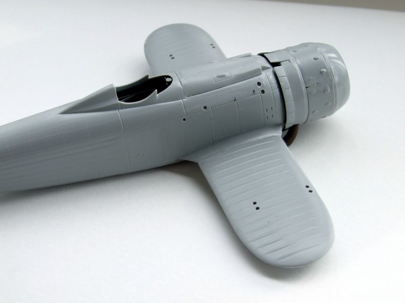

Na tym modelu eksperymentuję po raz pierwszy z nitowaniem, dlatego zamiast szybkiego zamknięcia kadłuba mam szpachlowanie powierzchni na jednej z połówek, bo cała jest do poprawy :)

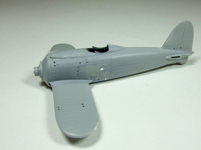

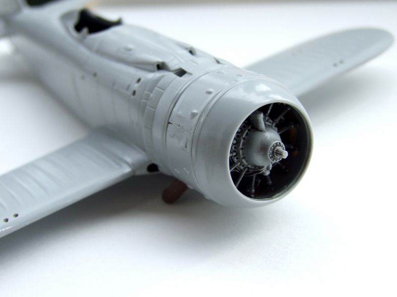

Zaczęła się właściwa walka. Spasowanie części jest kiepskie (np. górne połówki płatów różnią się od dolnych szerokością). Jakoś tam ponitowałem kadłub. Przerobiłem też klapki zakrywające stopnie na prawej burcie.

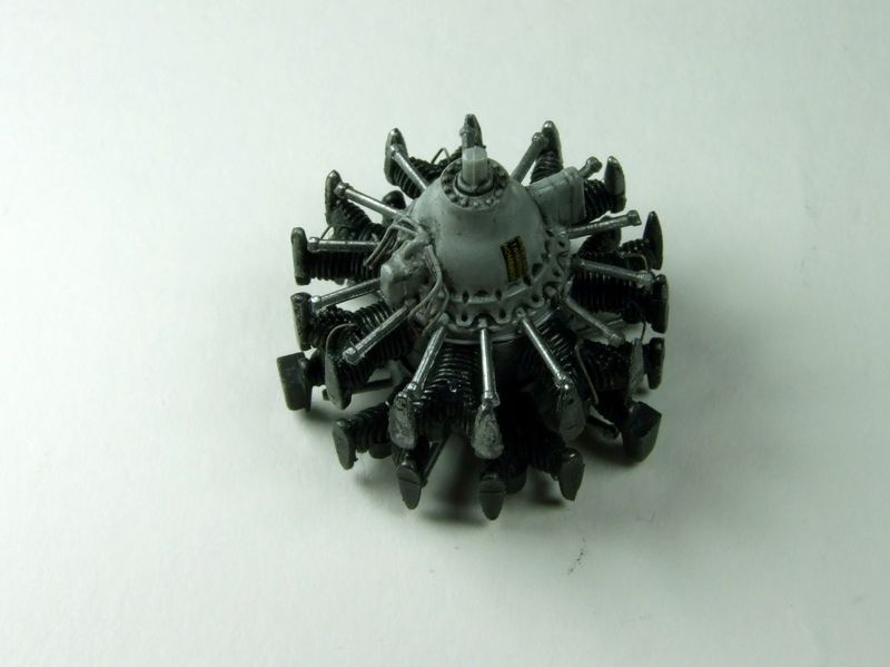

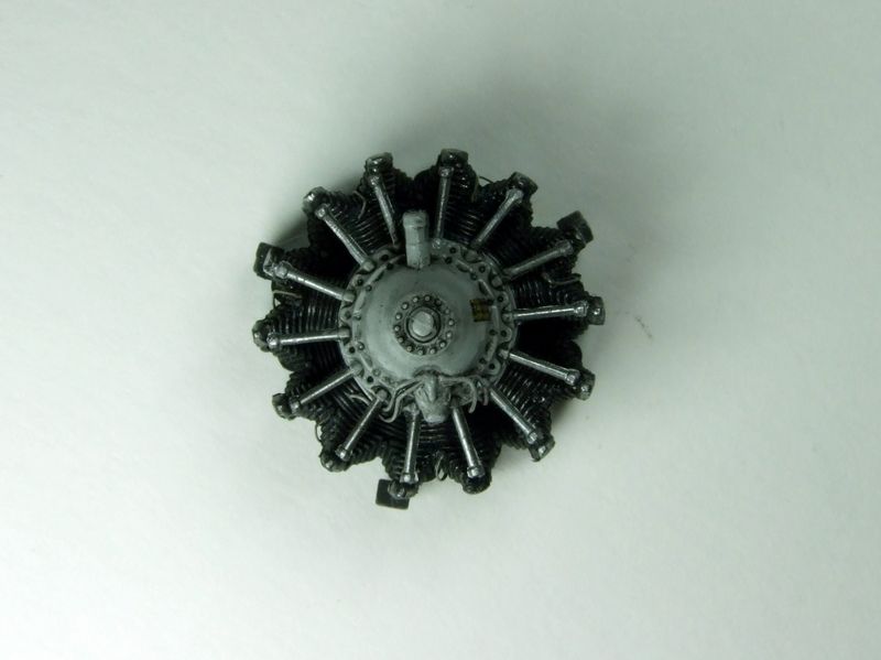

Silnik jest jaśniejszym punktem zestawu - oddzielnie odtworzone obydwie gwiazdy, komplet popychaczy (niestety, za krótkich o jakieś pół mm - ale widać to tylko na zdjęciach; odpuściłem poprawianie), kolektor wydechowy (nie pokazany na zdjęciach). Dodałem kabelki i kalkomanię imitującą tabliczkę znamionową.

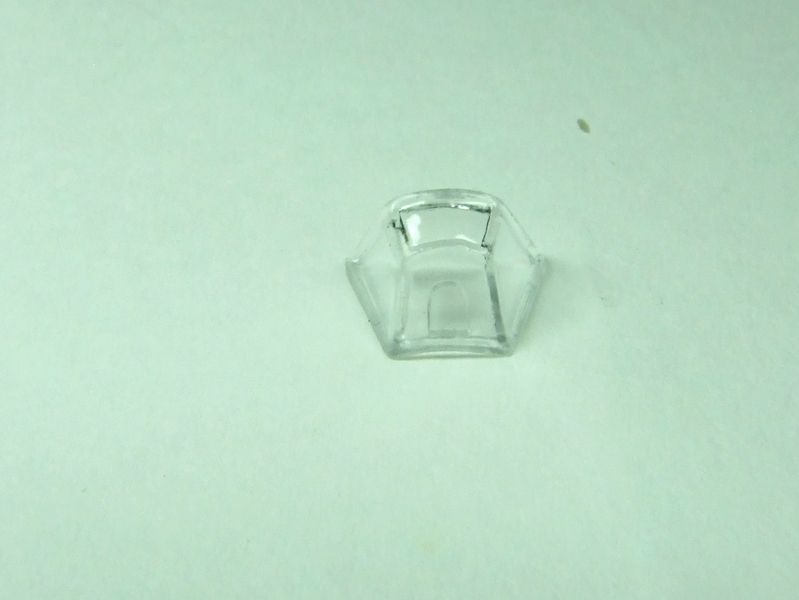

"Genialny" pomysł: szybka celownika odzworowana na wiatrochronie :/

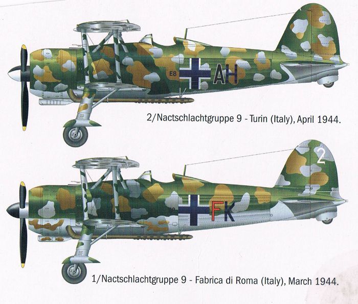

Ja wybrałem malowanie pudełkowy, będzie germański nocny łowca:

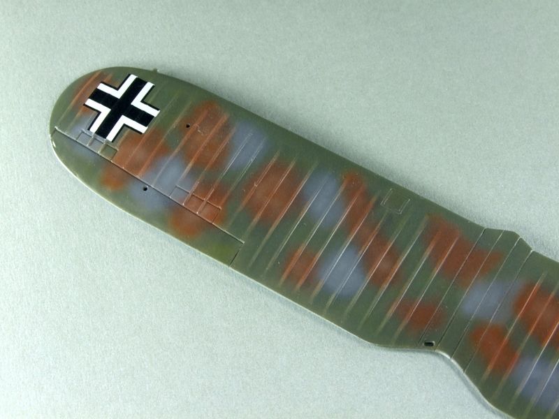

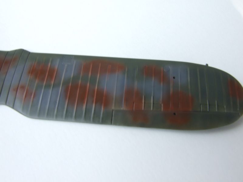

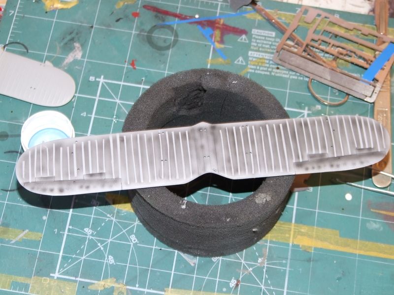

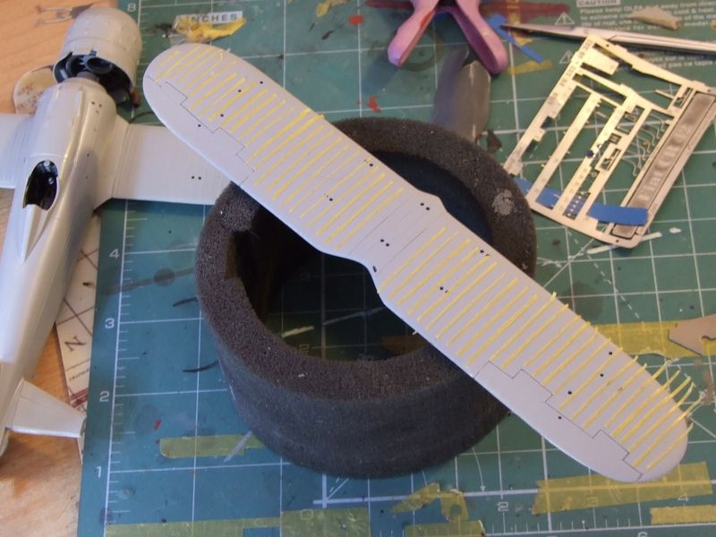

Się zacząłem bawić i postanowiłem zaakcentować żeberka (testowo na spodzie górnego płata):
Wiem, że koślawo...
No i RLM 76; z okresu błędów i wypaczeń został mi Model Air Vallejo... Nie lubię tych farb, ale spróbowałem. Może trochę za mocno zalałem shading, ale na żywo jednak widać, że żeberka są jaśniejsze; poprawi się washem

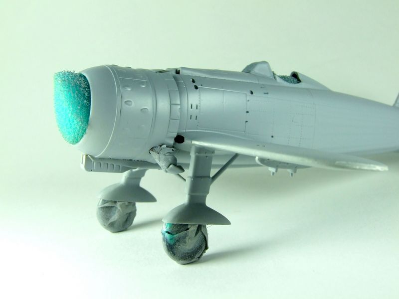

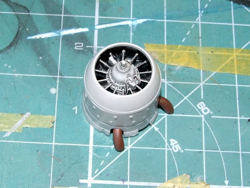

Silnik ładnie wszedł w osłony (4 częściową, więc były pewne obawy)
Silnik zamontowany:
Szparę na osłonach widzę i poprawię

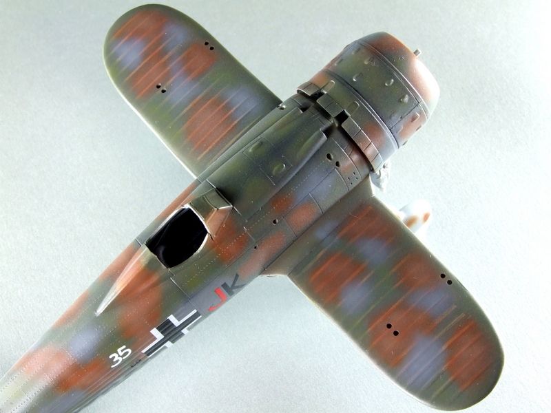

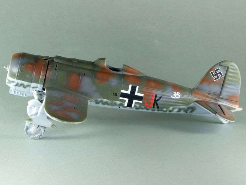

Italiano w Lederhosen:
Pobiezna analiza tematu malowania Fiatów z 9. Nactschlachtgruppe wskazuje jasno, że niewiele na ten temat wiadomo, dlatego postanowiłem zdać się na instrukcję - lepsza taka inspiracja niż żadna. Krótko mówiąc, będzie malowanie artystyczne.

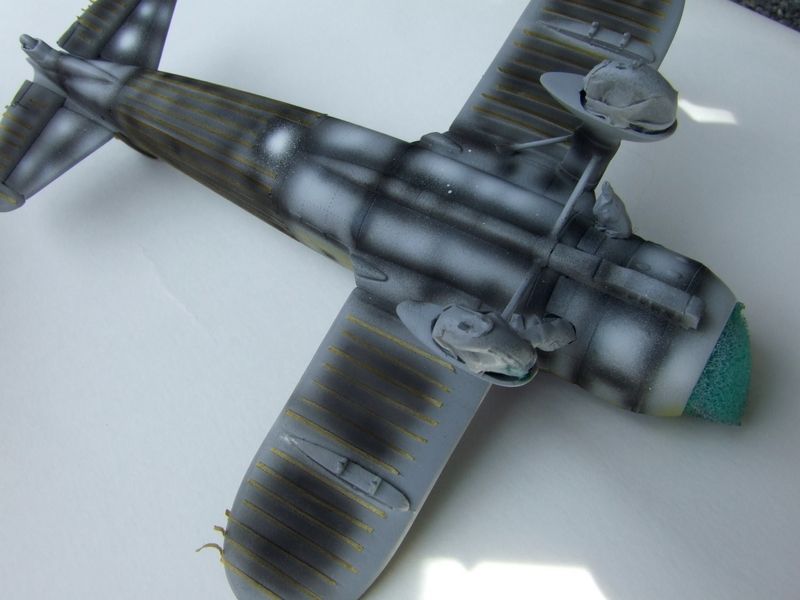

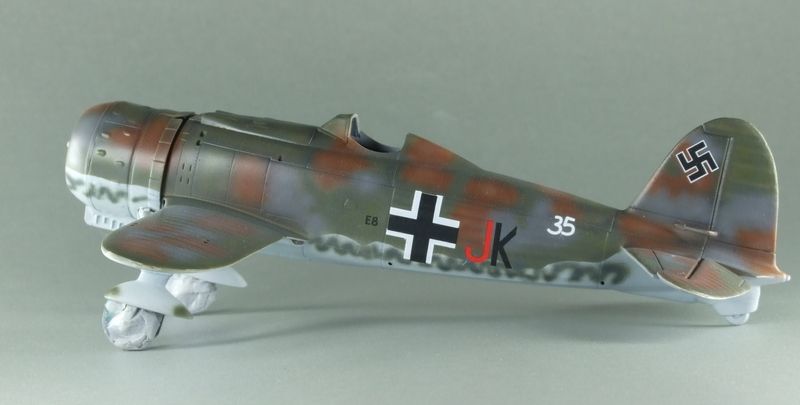

Kadłub po preshadingu i z plamami brązowej; preshading ostry, ale kolorystyka będzie ciemna, więc chyba tak trzeba:
Odciąłem ster wysokości i zamontowałem "oklapnięty", żeby trochę ożywić zabawkę politechniczną:Obrazek

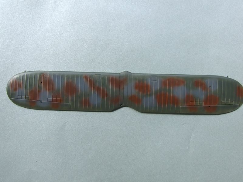

Góra płata już z pełnym kamuflażem, przed cieniowaniem:

Postprzez Arcturus » wtorek, 16 kwietnia 2013, 16:37
Porażka, miałem kilka razy ochotę zaparkować go na ścianie, ale jakoś dokończę i trafi na półkę "Hall of Shame" :) Coś jest do bani z tym malowaniem, nic się kupy nie trzyma, i nawet zły brąz wybrałem. Cudowałem, poprawiałem, nic nie pomaga, a zmywać i malować na nowo nie mam zdrowia. W tej chwili jest po kalkach i pokryty matem, zamierzam potraktować go różnymi filtrami, może to choć trochę pomoże.

Re: Fiat CR.42 - Supermodel 1:48
Postprzez dewertus » wtorek, 16 kwietnia 2013, 21:23
E-tam, marudzisz - wygląda całkiem znośnie (zwłaszcza kadłub) :P

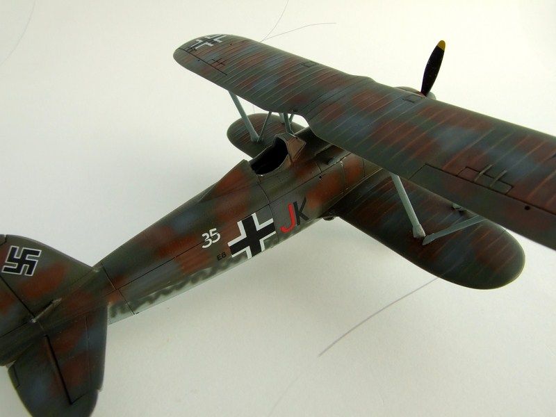

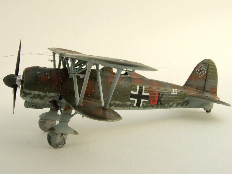

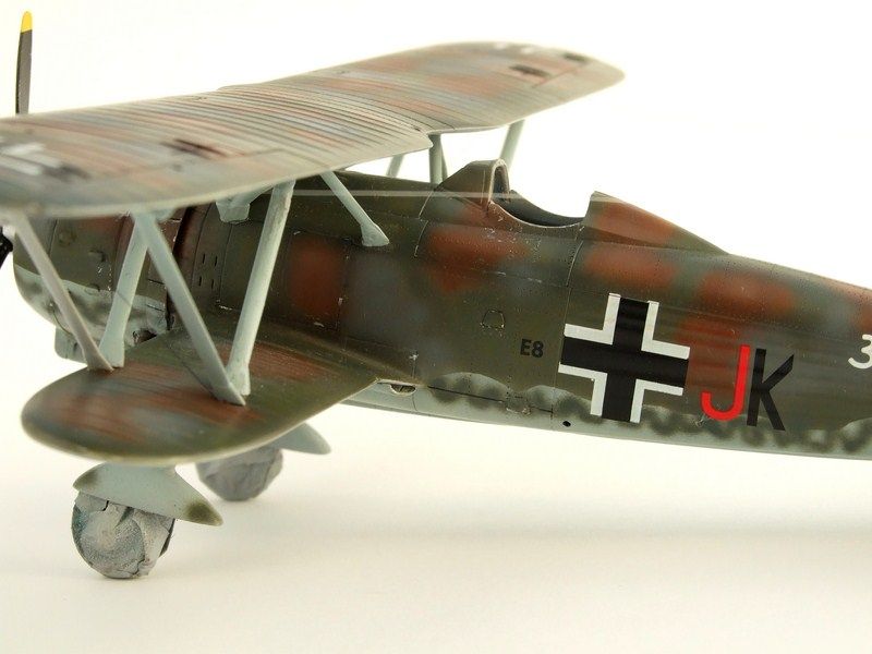

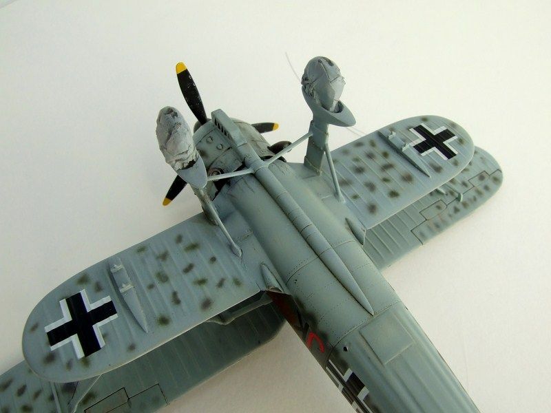

Postprzez Arcturus » wtorek, 23 kwietnia 2013, 20:11

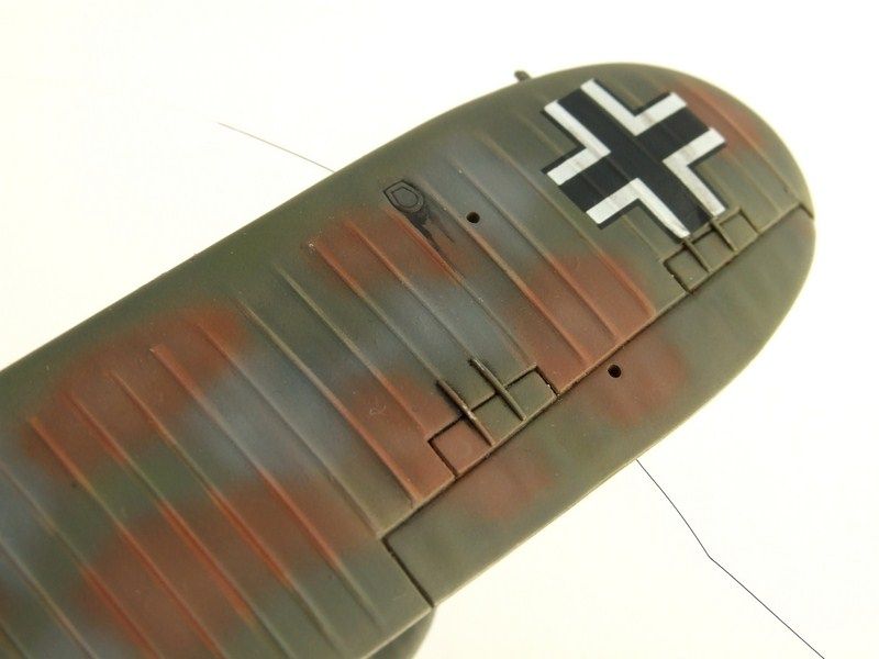

Cały model potraktowalem filtrami - żółtym i jasnozielonym (farba olejna dla plastyków w benzynie do zapalniczek), poza tym wstępny wash, brudzenie i drapanie. Podkreślam wstępny :) Filtry moim zdaniem minimalnie, ale poprawiły ogólny wygląd malowania.
Niestety, montaż górnego płata nie okazał się bezbolesny. Zewnętrzne zastrzały okazały się sporo za krótkie - nie wiem czemu, nie wydaje mi się, żebym źle zamontowal dolny płat. No cóż... Próby naciągania i naginania nie wyszły niestety na dobre i coś tam będę ratował, poprawiając zniszczenia. Model kończę już tylko siłą rozpędu, bo zbyt wiele rzeczy mi nie wyszło. Śmigło na razie nasadzone na kleju, wydaje mi się że montowane jak jest wystaje za bardzo - trzeba będzie je nawiercić od tyłu.
Postprzez dewertus » wtorek, 23 kwietnia 2013, 22:48
Bardzo fajnie się to prezentuje.
