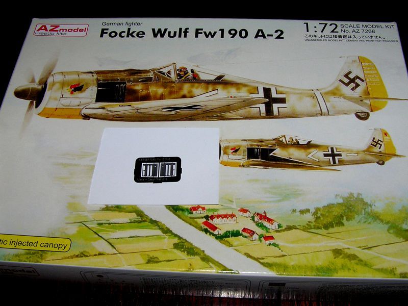

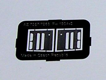

AZ Model w swoich Fw190 A1 sprzedawanych jako A2-A4 dokłada fototrawiona blaszkę dla oddania tych szczelin.
*edit* wg tego co ludzie piszą na brittmodellerze zestaw ma koła do późniejszych wersji Antona
Oto rzeczona blaszka
i tylko w tym zestawie
Pozdrawiam Sławek Kusz
