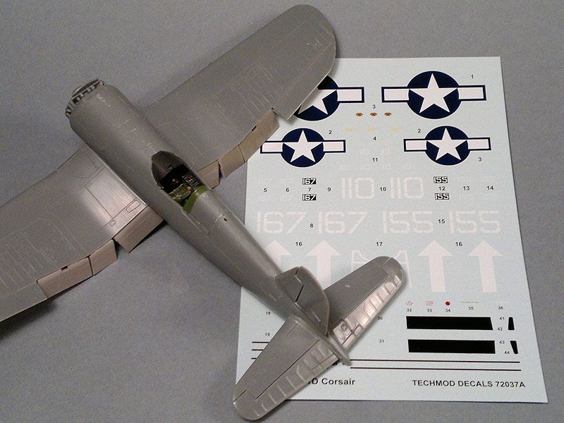

Postprzez Puskal » sobota, 24 stycznia 2015, 23:27
Odkopuje swój własny wątek sprzed wielu miesięcy.
ruszyłem trochę korsarza, dostał klapy QB, cała bryła złożona, został silnik do ogarnięcia.
i jak zwykle trzeba zaszpachlować wycięcie w klapie
Zakupiłem sobie pod kątem tego projektu świetne kalki niestety po przejrzeniu dokumentacji okazało się że żadna maszyn z tego arkusika nie miała rakiet a otowory już wywierciłem, czyli kalki będą na nowy model revella.
Na tamiye pójda kalki techmodu, trochę opatrzone malowania ale co zrobić.
