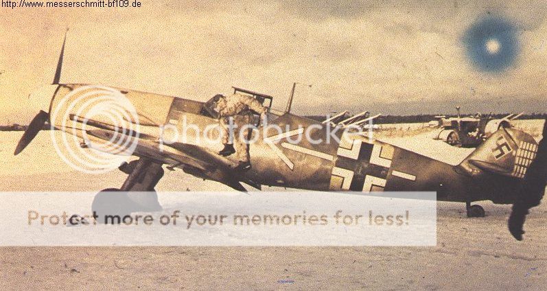

Znalazłem jeszcze coś takiego
i teraz pytanko czy to F 2 czy 4 różnie różni podają, no i jeszcze jeśli chodzi o kolory, jakie 02 czy 79 :?:

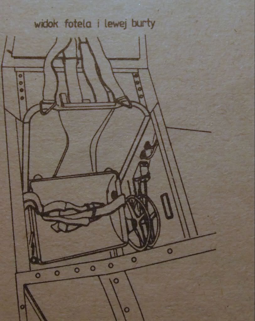

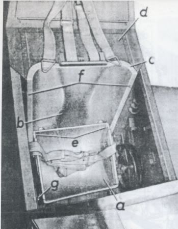

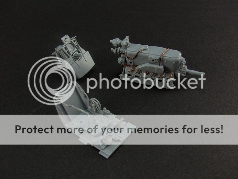

Co do foteli to w F-2 najprawdopodobniej były podobne do tych z Emila, a później wprowadzono rozwiązanie podobne do tego z Gustawa, patrz obrazki:
Ja takie montuje w swojej "F-ce"

Postprzez jonnym » sobota, 15 czerwca 2013, 20:22
Witam.Ciesze sie ze bedzie budowany kolejny mietek.Co do malowania które znalazłes to Hannes Trautloft.Jest nawet malowanie w wersji F2 Zvezdy.Kolory to RLM 70 i 71.To był mój pierwszy Mietek:

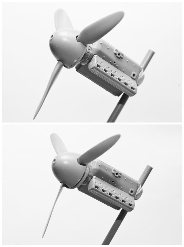

Postprzez Muśtax » niedziela, 16 czerwca 2013, 08:27
Aj trochę namieszałem sam , śmigła na samolocie Ostermanna są ok. te szerokie śmigła z zestawu są do F-4/Z, sory za zamieszanie.
Edit.
małe porównanie tego co jest w zestawie i zdjęcia orginału
teraz bym powiedział że do szersze śmigło od Zvezdy to raczej pasuje do Gustawa
