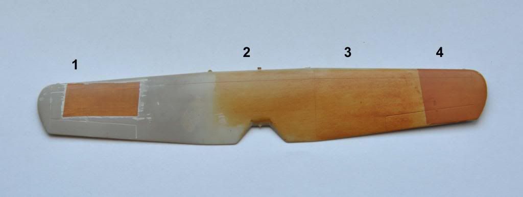

Testowałem kupione przeze mnie kalki - sklejka z HGW i dla porównania przetestowałem malowanie drewna olejami.
Kurczę chyba bardziej podoba mi się malowane, kalki są tak subtelne, że wygląda to strasznie jednolicie. Olejami efekt jest może nieco przesadzony ale wygląda bardziej na drewno. Jak będzie trochę słońca zrobię fotę może coś koledzy doradzicie!

Postprzez potez » niedziela, 30 czerwca 2013, 22:19
Maluj olejami, wychodzi to o niebo lepiej niz kalka :twisted:
Tak naprawde to to jest bardzo proste, tylko tzreba poczakać aż wyschnie.

Mojego mędzenia na temat sklejki ciąg dalszy...
Na focie poniżej:
1 - kalka ze sklejką nie nierównym białym tle (zrobiłem takie mazy)
2- wersja jasna malowana
3 - wersja ciut ciemniejsza malowana
4 - kalka na gunze C45 (jasny beż - kolor płótna)
W obu wersjach malowanych specjalnie bardzo miękkim pędzlem zniwelowałem trochę słoje wszak sklejka to nie deska.
Na razie podobają mi się najbardziej 1 i 3. Oczywiście 3 będzie przyciemnione jeszcze lakierem bezbarwnym z domieszką Sieny palonej i kapką umbry.
Podpowiedzcie coś!

Postprzez DUDE » poniedziałek, 1 lipca 2013, 10:02
Ja na swoim kompie trochę słabo widzę, ale opcja 3 wydaje się być najbardziej rokująca..osobiście zrobił bym malowanie olejnymi na podkładzie drewnopodobnym z wykluczeniem udziału kalek. Musisz tylko znalezc jakies ustronne, kurzoodporne miejsce na pomalowany fragment, osobiście używam tekturowego pudełka z dziurkami w pokrywie, co by dostęp powietrza był
