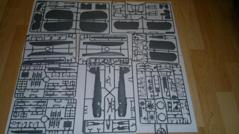

Główny bohater tego odcinka z okładki:
oraz wypraski po kapieli w detergencie. (imponująca ilośc)

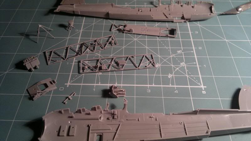

Jak wspominałem wczesniej póki co nie zabardzo jest co pokazać. Jednak klaruja się pomysły.
Na chwilę obecną obróbka materiału i przygotowywanie części, bo czystość to podstawa.

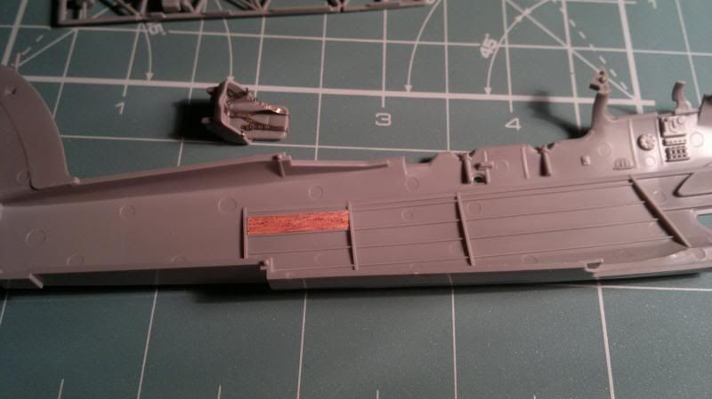

Urodził sie pewien pomysł. Wpadły mi w ręce pół milimetrowej grubośći listewki po modelu z Arsetania Latina.
Jesli próby wypadną pomyslnie, to wypełnię tymi elementami miejsca gdzie powinno byc drewno.
Przeraża mnie natomiast ilość sladów po wypychyczach od środka. Trzeba jednak sie przemóć i to zwalczyć jak gangrenę.

Postprzez Artur Domański » sobota, 20 lipca 2013, 05:20
Fajny pomysł
