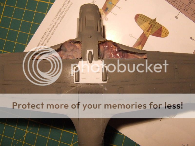

Wybacz ze ci komplikuje zycie ;o)
1. Wylot lusek z podkadlubowych karabinow jest na zewnatrz lini chlodnicy (inaczej wpadaly by one do niej).
2. Ta wersia nie miala dzialek w skrzydlach wiec te wyloty lusek powinny byc zaszpachlowane.
3. Stateczniki poziome, to powinna byc prosta linia czesci ruchomych (co zmienia ich dziwny skos - ten sam blad jest w 1/72).
Tak ponadto to zestaw w 1/48 jest luksusowy w porownaniu z 1/72 (ktory dobrze wyglada przed odcieciem z ramek :twisted: ).
LazyCat
Posty: 1119
Re: Fiat G.55 „Centauro” Special Hobby SH48066
Postprzez kobza_75 » niedziela, 15 września 2013, 22:27
Wielkie dzięki LazyCat za pokazanie błędów. Punkt 1 poprawiłem i teraz powinno być w porządku. Wyloty łusek przesunięta na zewnątrz, pod nimi nowy panel. Na razie położony luzem na modelu. Jakiś błąd przy nim? Pracuje nad pozostałym punktami.

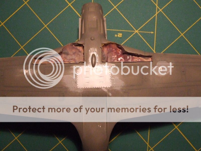

Postprzez kobza_75 » sobota, 21 września 2013, 23:00
Pierwsze dwa punkty już poprawione. Panel na zdjęciu powyżej mi nie odpowiadał więc zrobiłem nowy. Wytrasowałem linie i odwzorowałem nity takie same jak na pozostałych panelach na płatowcu. Kolor spodu też jest do poprawki, zalecany przez producenta jest za ciemny. Tak to wygląda.

Postprzez LazyCat » sobota, 28 września 2013, 20:11
kobza_75 napisał(a):... Kolor spodu też jest do poprawki, zalecany przez producenta jest za ciemny...
Ja sie kierowalem sugestiami ze Stormo: http://www.stormomagazine.com/RegiaAeronauticaColorsinWWII_3a.htm
Te stateczniki dodadza ci troche roboty: odcinac, podbodowac itd. - Niemniej warto.
