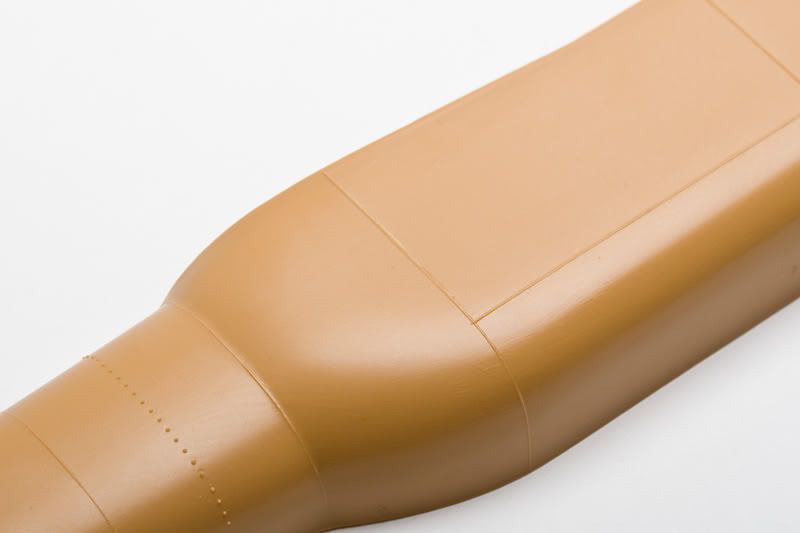

Polerowanie karoserii cywilnych samochodów chwilowo wprowadza mnie w stan obrzydzenia, więc po ostatniej wizycie w modelarskim na warsztacie pojawił się wiatrak ;o)
Miał być prosto z pudła, sklejony w parę wieczorów no ale...
Wypukłe linie podziału nie przypadły mi do gustu więc :arrow:
Trasowałem je tymi oto niezwykle wysoko wyspecjalizowanymi narzędziami :mrgreen: :arrow:

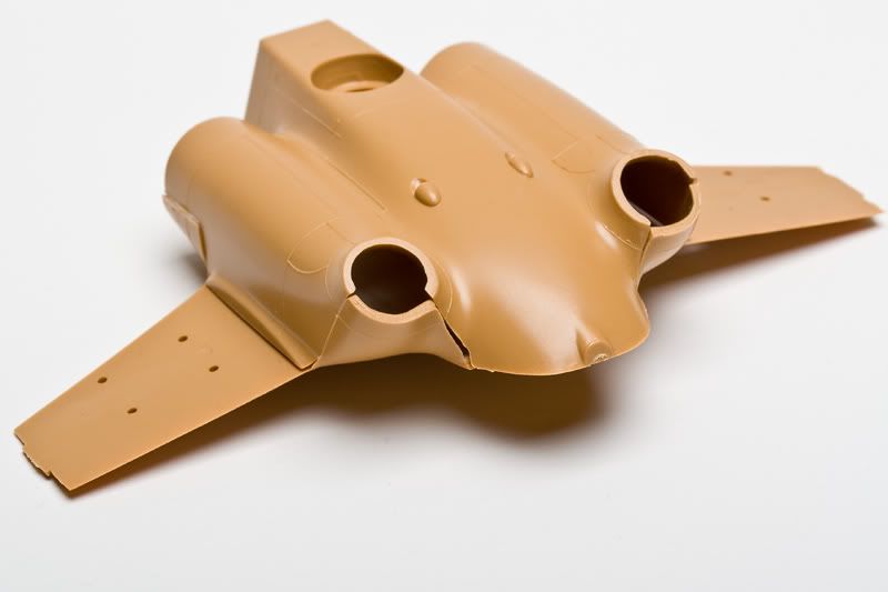

Część silnikowa będzie wymagać niestety sporej ilości szpachli :arrow:
Między czasie trasowania linii podziału popsikałem podkładem elementy wnętrza :arrow:
Na koniec pierwszego odcinka małe pytanie, czy wzdłuż linii podziału powinienem zrobić nity ?

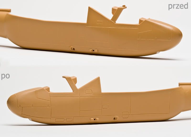

Postprzez michal.s » czwartek, 9 października 2008, 19:04

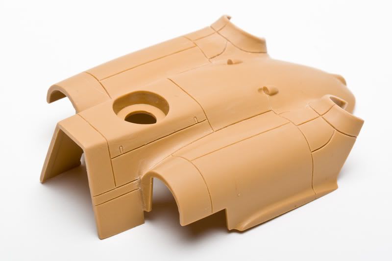

Po dwóch wieczorach zabawy, część silnikowa ma już wytrasowane linie podziału :arrow:

Postprzez Speedking » czwartek, 9 października 2008, 19:56
Świetnie to wygląda i stąd moje pytanie co do techniki, jakiej używasz: czy najpierw szlifujesz stare linie i potem trasujesz nowe wspomagając się np. taśmą lub linijką, czy też najpierw ryjesz je równolegle do wypukłych opierając się na nich i dopiero potem je usuwasz? A może jakoś jeszcze inaczej?
Tak się pytam gdyż sam na nic innego jak dotąd nie wpadłem - tyle, że w pierwszym wypadku chyba ciężko jest zrobić wszelakie łuki i zaokrąglenia, a w drugim linie ulegają nieznacznemu przesunięciu...

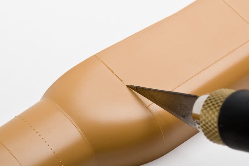

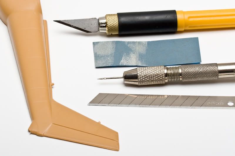

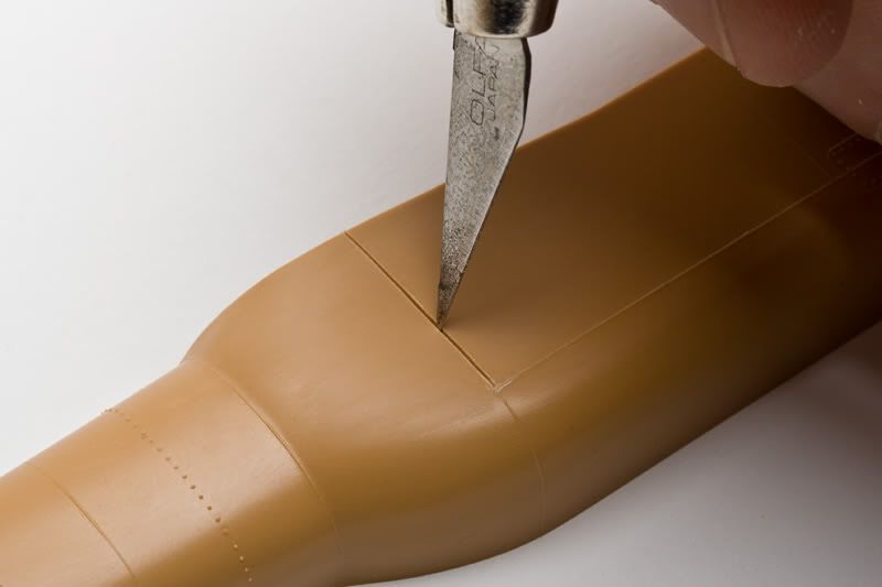

Przygotowałem małą foto-relację:
1. Wypukłe linie w tym modelu nie wystają wszystkie na jedną wysokość, gdzieniegdzie są gdzieniegdzie ich nie ma, tutaj na tej połówce kadłuba akurat są wszystkie, gorzej było na poprzednich :arrow:
2. Używając segmentowego ostrza zaznaczam prosty kształt linii, dociskając go do plastiku :arrow:
Otrzymuje nieznaczny odcisk ostrza w plastiku :arrow:

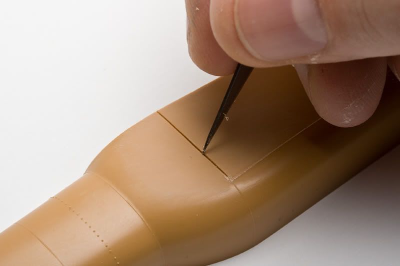

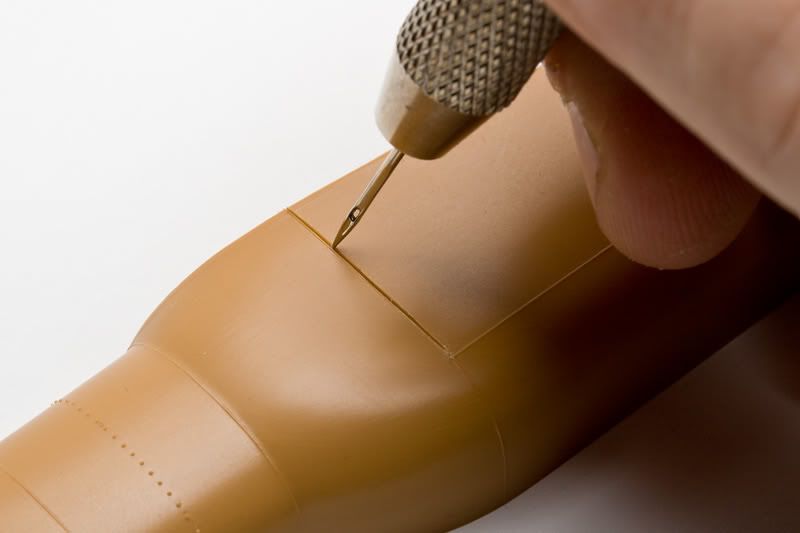

3. Ostrym czubkiem skalpela, popychając go do przodu delikatnie pogłębiam zaznaczenie :arrow:
4. Kiedy linia jest już wyraźna przeciągam po niej kilka razy igłą :arrow:

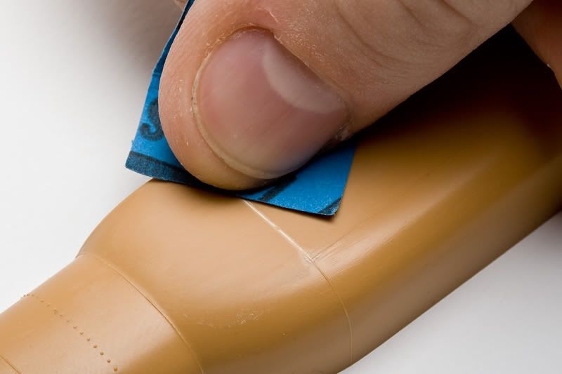

5. Dopiero teraz szlifuje miejsce trasowania linii podziału :arrow:

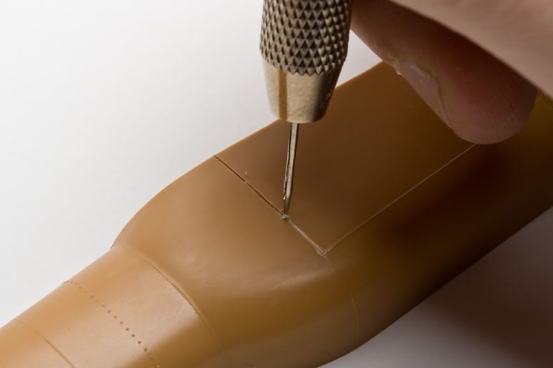

6. Iglą wydłubuje pył :arrow:

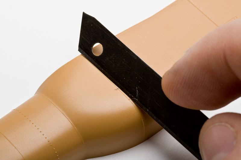

7. Obróconym ostrzem skalpela przeciągam kilka razy, co mi to daje ? to że środek robi się kwadratowy a nie trójkątny jak po igle :arrow:

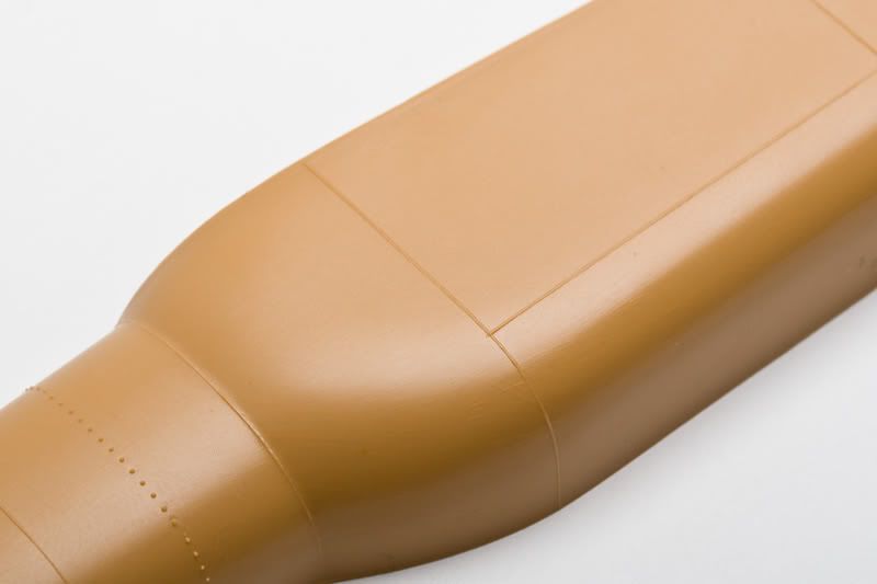

8. Na koniec delikatnie ścinam kant żłobienia :arrow:
Kiedy kształt linii nie jest prosty, pomijam czynność z segmentowym ostrzem i powoli zaznaczam kształt skalpelem wzdłuż wypukłej linii.

Postprzez erkamo » piątek, 10 października 2008, 12:32
Ladna demostracja :D
Przydaloby sie jeszcze, na koniec, zdjecie w oryginalnej skali, tak aby bylo widac, ze nie wyryles bynajmniej jakichs "rowow marianskich" :mrgreen:, a la stary Matchbox.
Twoje zdjecie charakteryzuja sie chyba 3-krotnym powiekszeniem.
erkamo.
erkamo
Posty: 690
Dołączył(a): niedziela, 2 marca 2008, 22:56
Re: MIL Soviet Attack Helicopter - 1:72 Tamiya
Postprzez michal.s » piątek, 10 października 2008, 12:51
W tej chwili linie mają około pół milimetra, po podkładzie kolorze i błyszczącym lakierze bezbarwnym do chwili zapuszczenia ich odcieniem szarości jeszcze się pomniejszą ;o)
