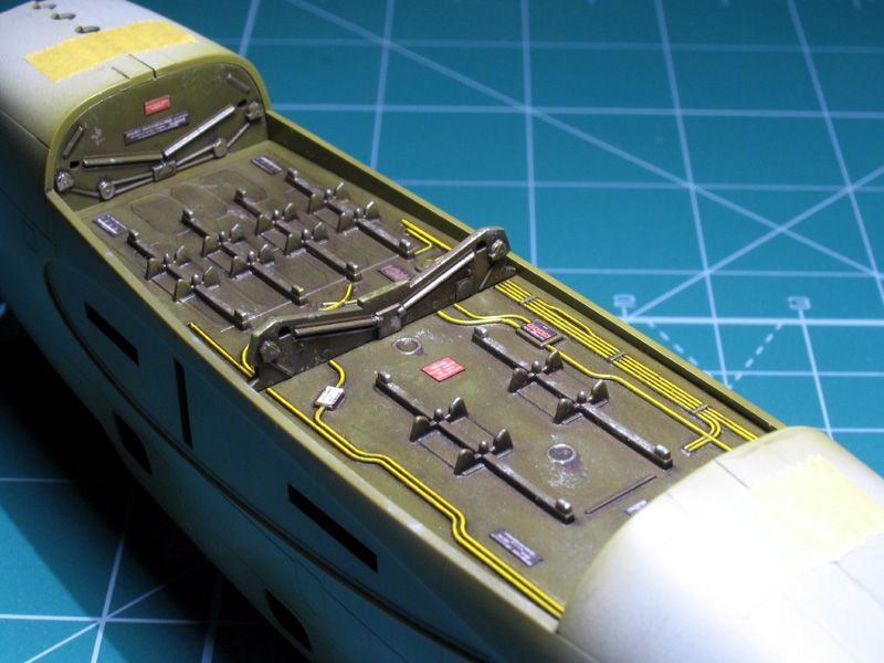

Model, jak na Revella bardzo dobrze wykonany, wgłębne linie podziału, spora ilość części – ponad 130. I – o dziwo – zaskakująco tani. Wstępne spasowanie również rokuje nieźle. Mankamentem jest natomiast brak jakiegokolwiek wnętrza kadłuba, z wyjątkiem kabiny pilotów i komory bombowej.
Model zamierzam wykonać prosto z pudła, w konfiguracji lotnej, czyli otwarta komora bombowa i zamknięte podwozie, jako że docelowo ma zawisnąć u mnie w pracy nad głową. Trzeba będzie tylko obmyślić jakieś zaczepy.
Malowanie z okładki, z ośmiornicą naokoło wieżyczki.

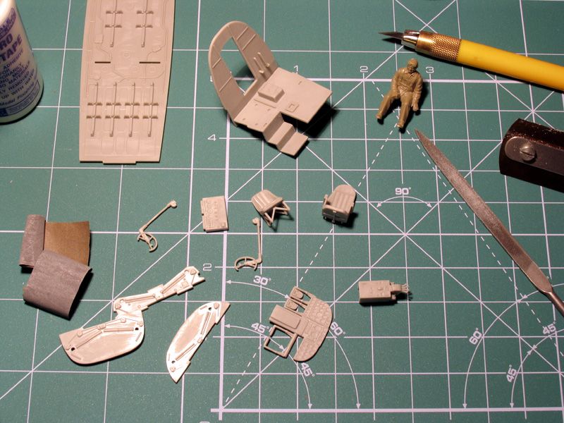

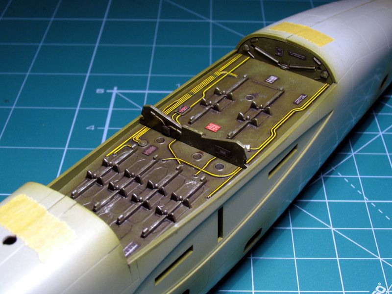

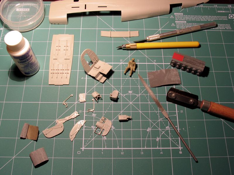

Na początek wycinanie, szlifowanie i przygotowanie pod surfacer.
Niestety, Revell nie dołożył żadnych figurek pilotów, a skoro ma być konfiguracja lotna, to chyba wypadałoby, żeby byli... próbowałem usadzić tam pilota z Airacobry Eduarda, ale nie ma szans. Jego cztery litery nie mieszczą się w żaden z tych foteli. Poszukam jeszcze, może znajdę jakiegoś innego.

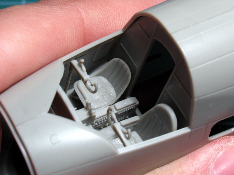

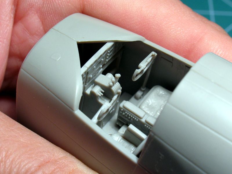

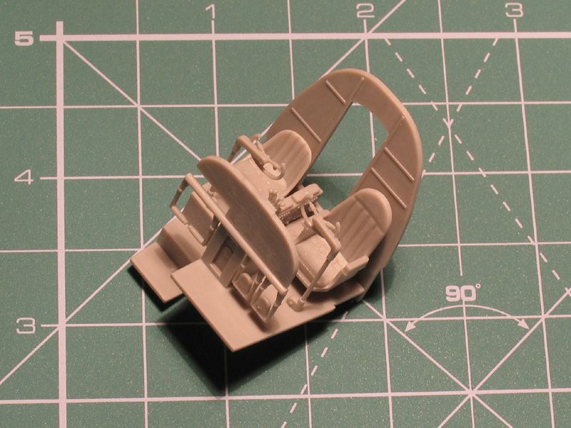

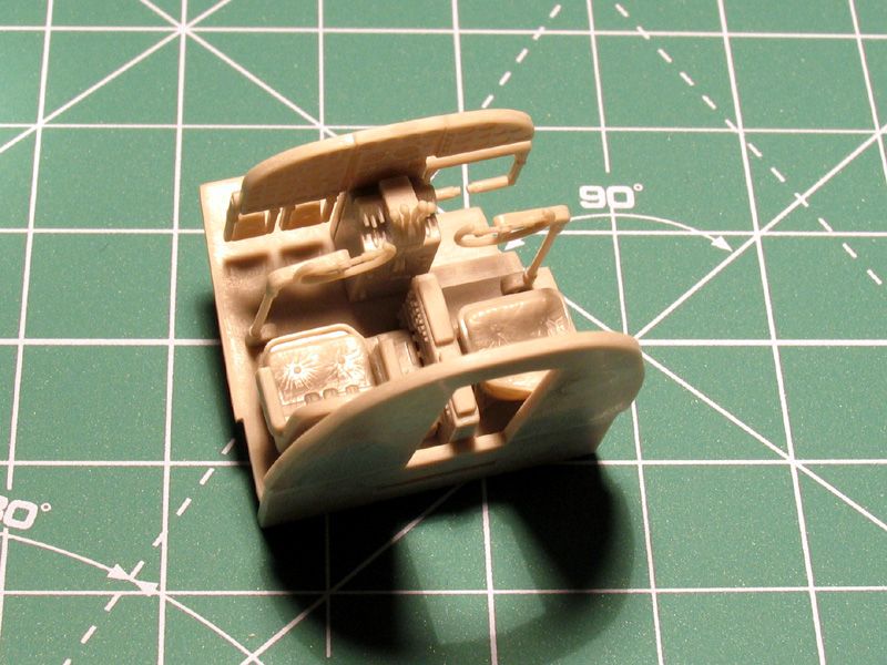

Za pomocą Micro Liquitape sprawdziłem pasowanie części kokpitu do siebie...
… i do kadłuba.
Wszystko OK.

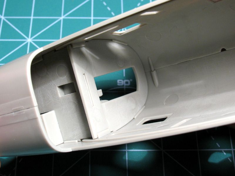

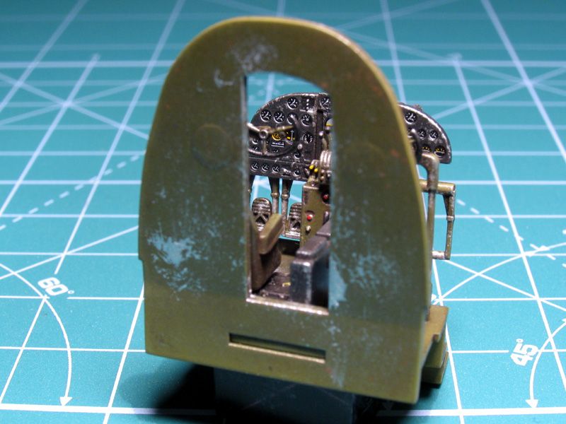

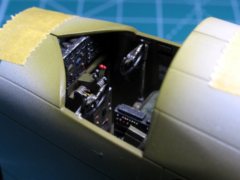

Nietrudno zauważyć, że przez trójkątne wycięcie pod wiatrochron widać tył tablicy przyrządów. Z okrągłych profili, drutu miedzianego i taśmy Tamiya dorobiłem imitacje zegarów.
Można już było malować. Na pierwszy strzał Surfacer 1200 Gunze.
I tu na chwilę się zatrzymuję, bo właśnie zorientowałem się, że jest 5.45 rano.
Jako że kokpit i komora bombowa są już w zasadzie pomalowane, następna część jeszcze dziś, ale w godzinach mocno popołudniowych, albo nawet wieczornych.

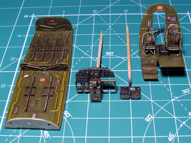

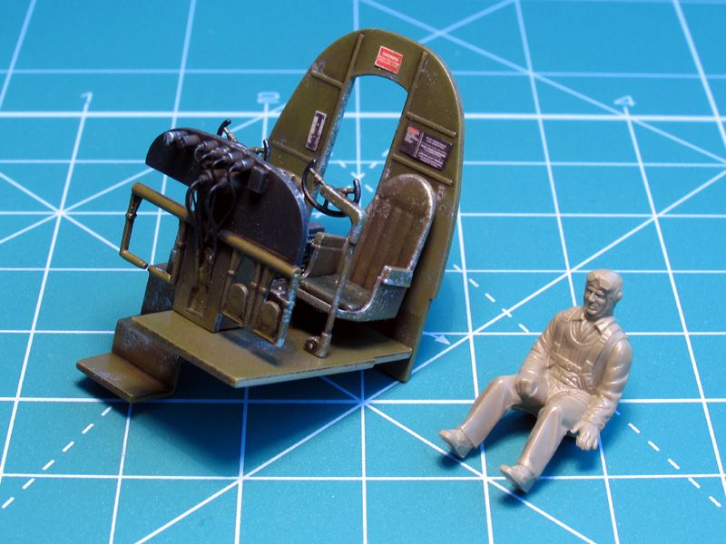

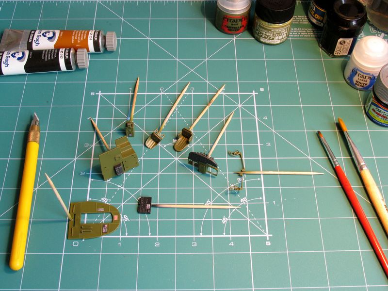

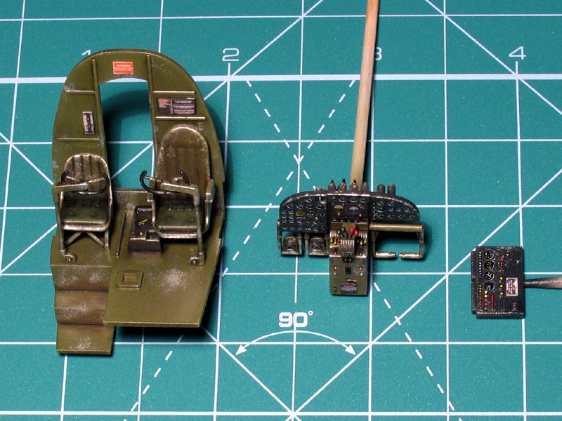

Wracam do malowania.

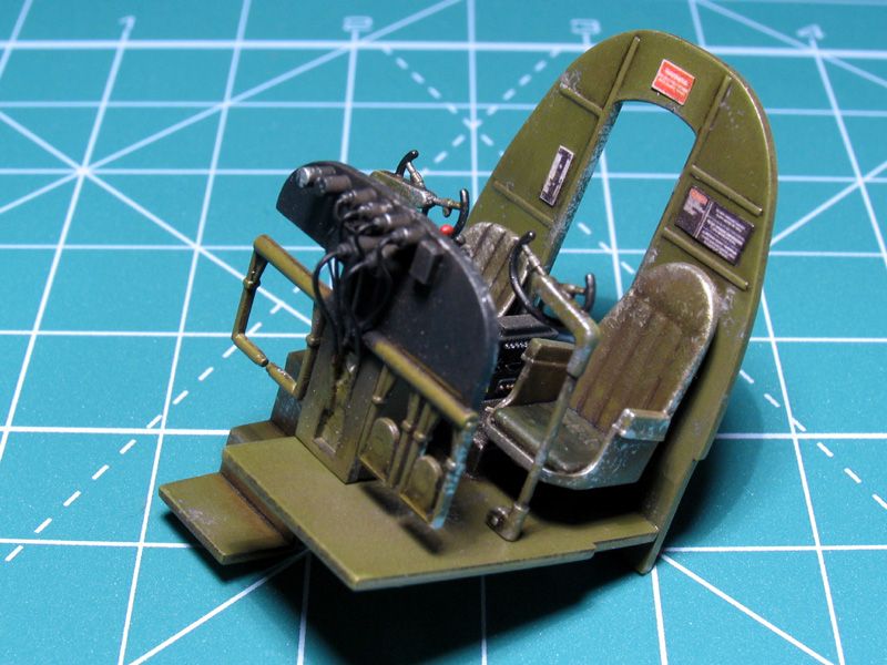

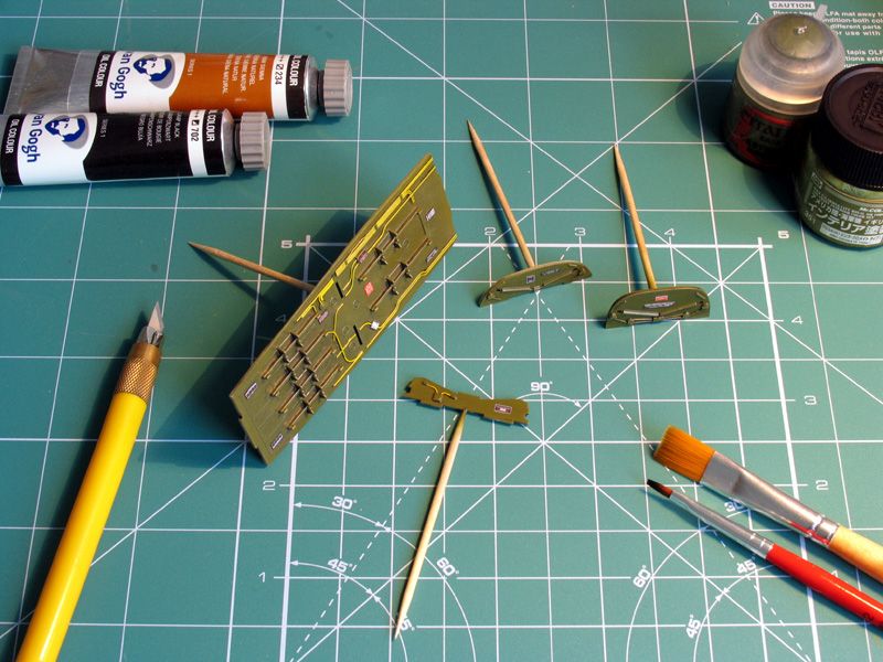

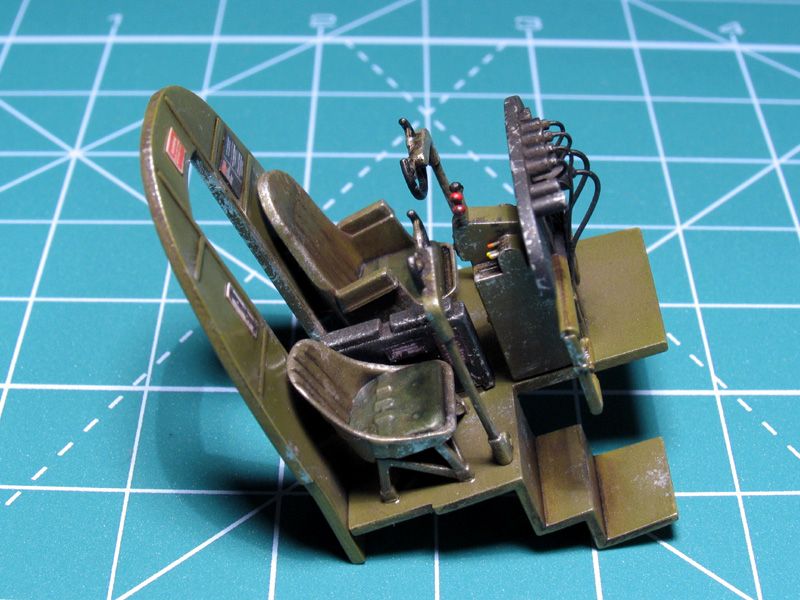

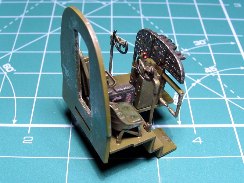

Kolory podstawowe – Gunze C351 (Zinc-Chromate Type I) i C33 (Flat Black).
Wash z farb olejnych Van Gogh i White Spirit’a, suchy pędzel – farby Citadel.
Dodałem też trochę tabliczek informacyjnych – znalezione w sieci i wydrukowane na zwykłej kartce. Nie są one zgodne z rzeczywistością, rzecz jasna, ale myślę, że na swój sposób uatrakcyjniają model.
Zabrudzenia i wytarcia – pigmenty MIGa, zacieki – farby olejne Van Gogh + White Spirit, odrapania – metalizery Gunze 213 (Stainless) i 218 (Alminume), nakładane gąbką.

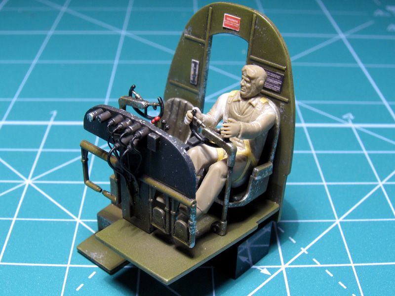

Kalki na tablice przyrządów i na panel miedzy fotelami z zestawu. Potraktowane Micro Set i Micro Sol, ułożyły się bez problemu.
Efekt końcowy:
Kokpit sklejony:

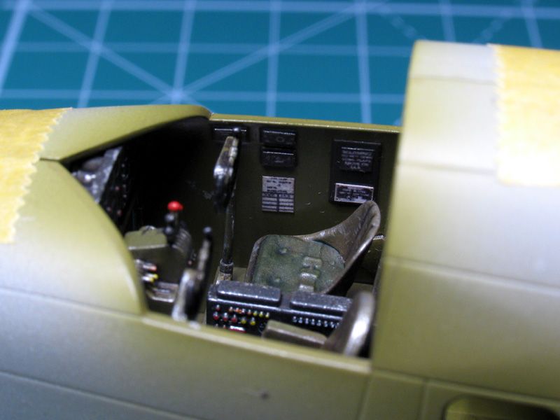

Przymiarka do kadłuba:
No, mistrzostwo świata to to nie jest… szczególnie nad obiciami trzeba będzie popracować.

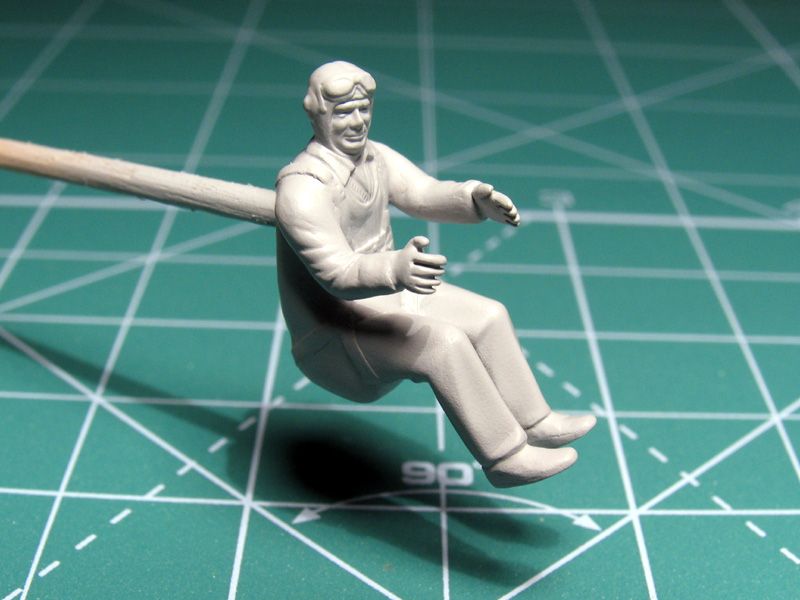

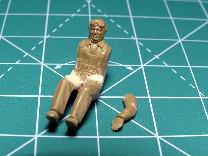

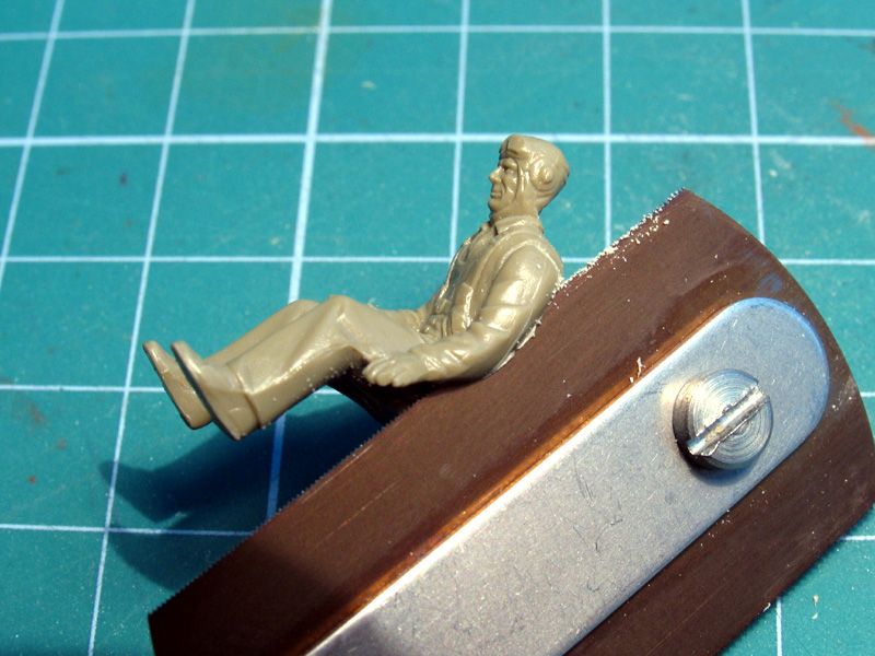

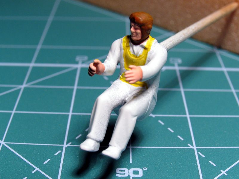

Poprzednio skończyłem na pilotach - i teraz od nich zaczynam. Zestaw wyjściowy - ten, który był na początku - czyli z Airacobry Eduarda.

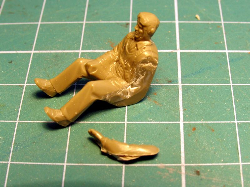

Zacząłem zabawę od obcięcia obu rąk. Prawej niestety nie udało się uratować ;o)
Rozciąłem figurkę w miejscu strategicznym ;o) , umieściłem w imadle i ścisnąłem. Pare kropli Super Glue, trochę szpachli i oto mamy, co następuje:
Stopy odciąłem dlatego, że po zsunięciu nóg wyszły strasznie koślawo. Zaraz przykleję we właściwej pozycji.

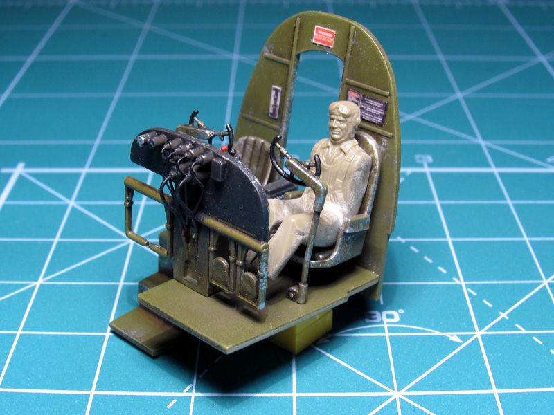

Pierwsza przymiarka do kokpitu:
Wygląda na to, że jest w porządku, mały minus to to, że pilot za nisko siedzi... trzeba mu będzie coś pod tyłek podlożyć. :)

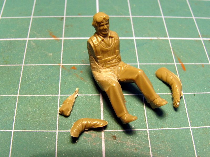

Z lewą ręką postąpiłem podobnie jak z tułowiem - nacięcie w odpowiednim miejscu, zgięcie i zalanie kroplą Super Glue. Dłoń odciąłem, przekręciłem i przykleiłem w takiej pozycji, coby pewnie wolant trzymała:
Druga przymiarka do kokpitu. Lewa ręka wklejona tylko na chwilę:
Coraz lepiej.
Ale coś czuję, że z prawą ręką tak łatwo nie pójdzie... cóż, pożyjemy, zobaczymy.

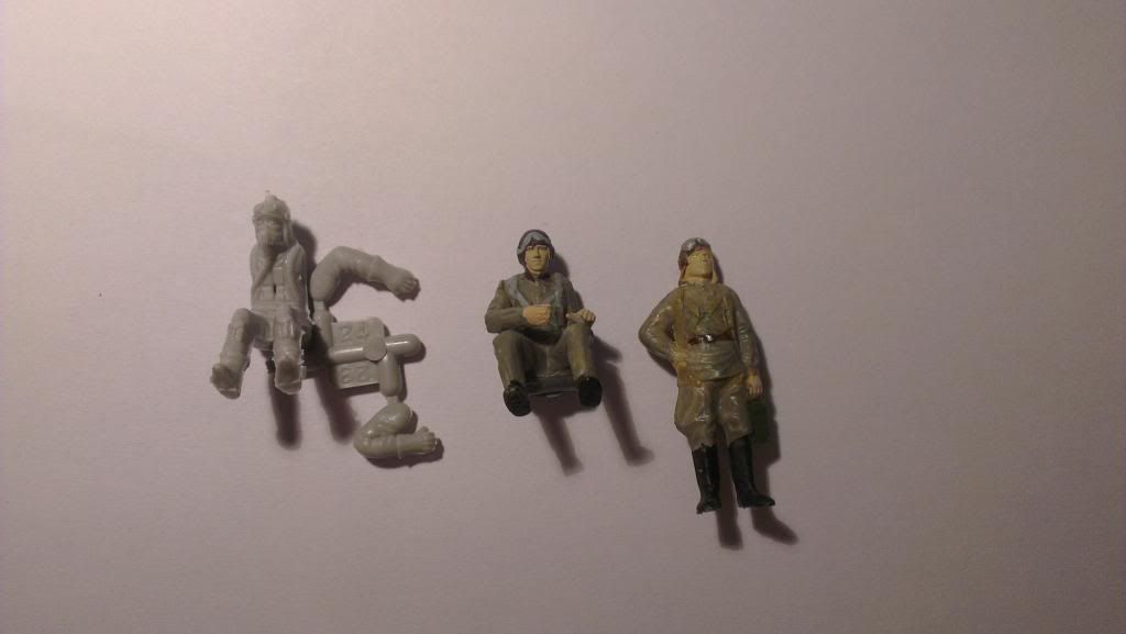

Postprzez Siema » piątek, 1 listopada 2013, 16:56
Witaj, świetne modelarstwo :) bardzo mi się podoba Twój model i to, jak z nim walczysz. Lubie ten samolot i ciesze się, że ktoś do niego podchodzi w taki profesjonalny sposób :)
Co do figurek, poszperałem trochę w magazynku rupieci i innych śmieci i jeśli chcesz to mam takich trzech osobników:
Pierwszy z lewej to chyba pilot Spita Airfixa (wąskodupny :) ), dwaj następni to figurki z zestawu Rosjan ICM- pomalowani paskudnie, ale to nie problem ;o)
Jeśli jesteś zainteresowany to daj znać na pw, wyślę w tygodniu :)

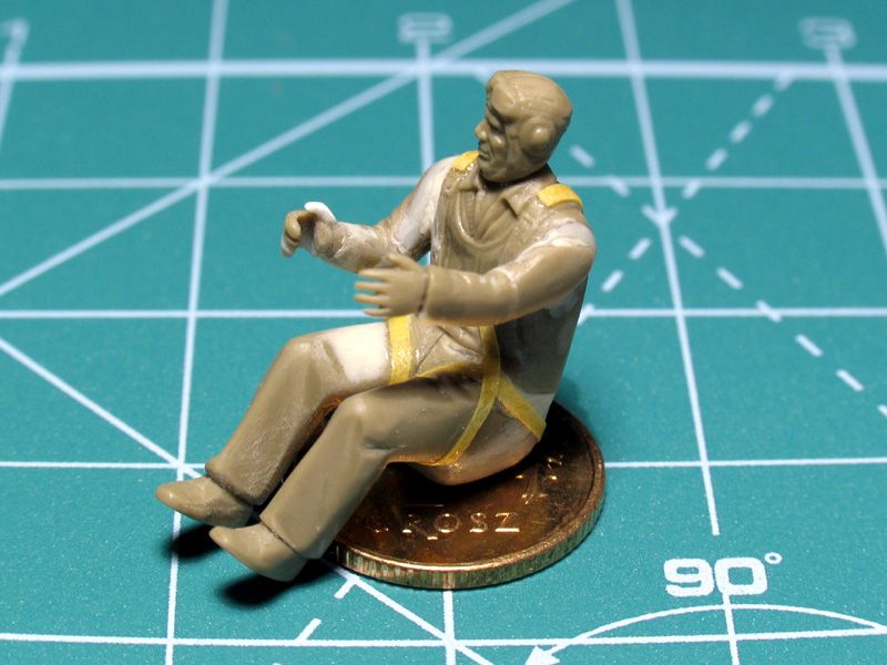

Postprzez CeCha » poniedziałek, 4 listopada 2013, 05:31
Siema: Dziękuję bardzo. Nie wiem, czy można to nazwać profesjonalizmem, ale robię co mogę ;o) .
Za figurki na razie dziękuję. Po tym, co przeszedłem z tym pilotem, poważnie się zastanawiam, czy reszty załogi sobie nie odpuścić... w końcu pilotować może jeden, nie? ;o) Zobaczymy, na ile mi wystarczy cierpliwości.
Ad rem.

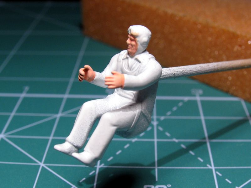

Patrząc na ostatnie zdjęcie, które zamieściłem, naszła mnie taka myśl: czy ta ręka aby nie wystaje mojemu pilotowi za bardzo na zewnątrz? I czy on się w ogóle zmieści do tej kabiny, gdy ją wkleję do kadłuba?
Otóż to. Nie za bardzo się zmieści.
Więc pilnik w dłoń i do roboty.
Po mnóstwie przymiarek i dopasowań wyszło, co następuje:
Prawa ręka klecona chyba z sześciu części. Koszmar.
Imitacja spadochronu siedzeniowego z Poxiliny, a uprząż - z taśmy Tamiya.
Zmieści się w końcu, czy nie?
Uff. Najgorsze za nami... chyba. :)

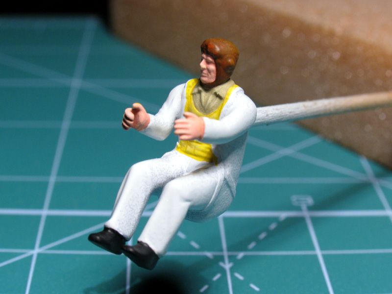

Surfacer pierwszy raz, szlifowanie i Surfacer drugi raz.

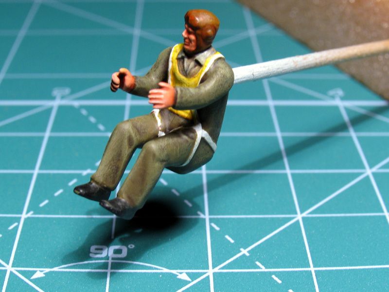

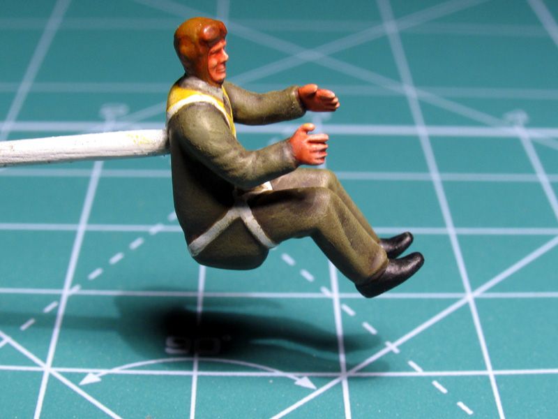

Base White Gunze, i zaczynamy malowanie. Farby Citadel.
Twarz i ręce:
Kamizelka ratunkowa i pilotka:
Koszula i buty:
I w tym miejscu zorientowałem się, że nie mam farby do pomalowania munduru... cóż, chyba krótka przerwa od tej figurki dobrze mi zrobi ;o)
Oj, dał mi w kość ten pilot...

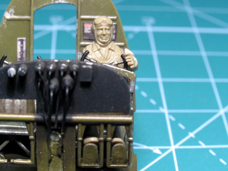

Postprzez CeCha » środa, 6 listopada 2013, 04:59
Voltan: Miło mi, że się podoba. Chociaż powiem szczerze, że ja na jego gębę patrzeć już nie mogę... :)
Aphar: Najlepsze są chyba zestawy firmy Airscale (http://www.airscale.co.uk) - mam wrażenie że tego właśnie użyłem. Problem jest taki, że one są dedykowane w konkretne miejsca do konkretnych samolotów - mogę się założyć, że u mnie ani jedna nie jest umiejscowiona właściwie ;o)
Krótki update z pola boju:
Pilot dostał mundur i spadochron. Została jeszcze uprząż, gogle i klamry na pasach, ewentualnie jakieś poprawki.
Mam nadzieję, że do końca tego tygodnia uda mi się umieścić go w kokpicie, i wziąć się wreszcie za coś innego.

Postprzez Aleksander » środa, 6 listopada 2013, 17:22
Figurka fajna - ale czy pilot nie powinien mieć raczej rękawic na rękach?
W razie czego wystarczy przemalować ;o)
