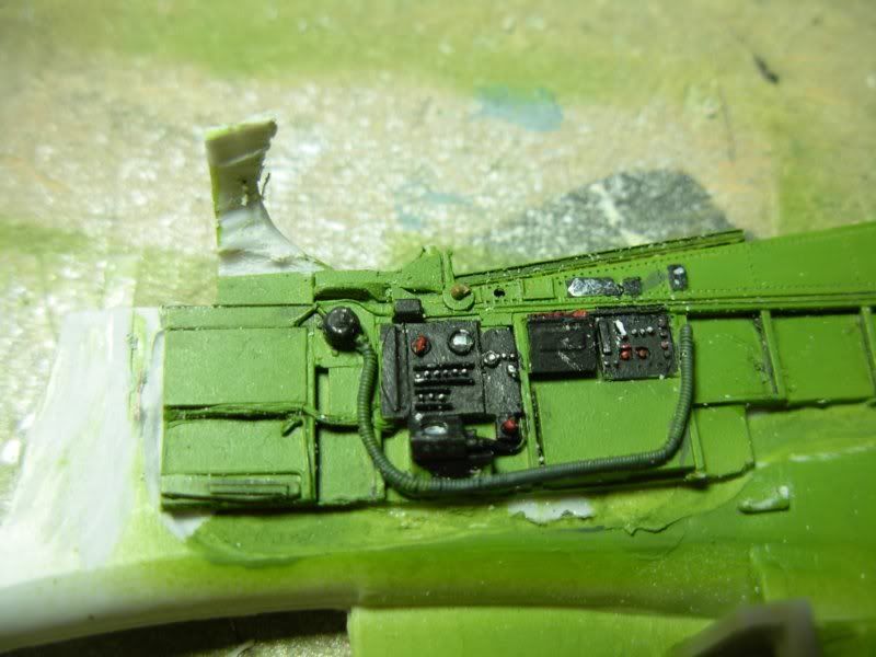

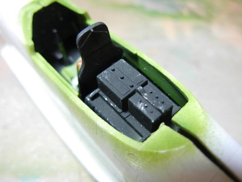

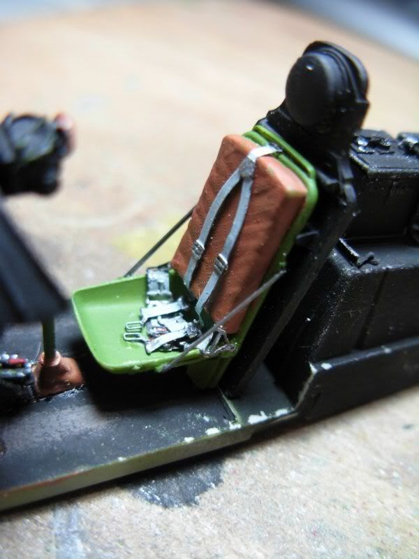

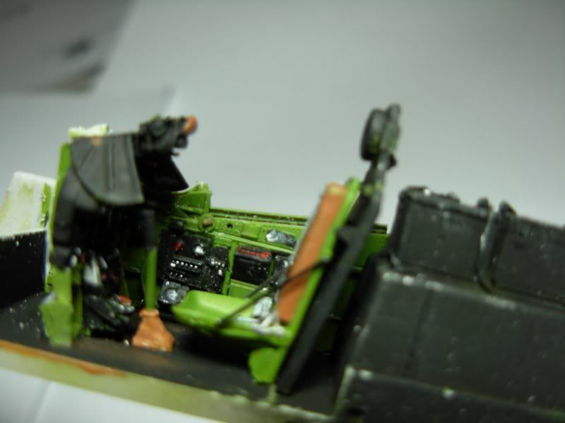

Witam,
to moja pierwszy post a zarazem pierwsza relacja.
Dopiero od niedawna zająłem się modelarstwem "na poważnie".
Ostatnio w moje ręce wpadły dwa modele P51D ukraińskiej firmy ICM. Pomyślałem, że to dobra okazja, żeby sobie potrenować:) Postanowiłem robić oba modele równocześnie, z czego jeden prosto z pudełka, a drugi z detail setem Airesa.
Od początku miałem pewne problemy z kiepskiej jakości plastikiem użytym przy produkcji wyprasek - nazbyt miękki, podatny na uszkodzenia. Ale mimo trudności cały czas idę powoli do przodu.

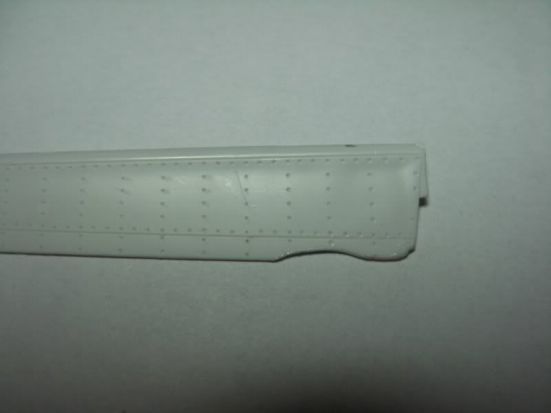

Mam do szanownych Kolegów pytanie:
w pudełku zastałem coś takiego:
Czy macie może jakieś rady? Nie wiem: dorobić brakujący fragment, czy napisać do ICM, żeby przysłali część bez wad?

Nie mam doświadczenia z reklamacjami od firmy ICM - moim zdaniem nic nie tracisz, jak do nich napiszesz. Spróbuj może też wymienić tą część w sklepie, w którym kupowałeś model - w moim przypadku działa.
Dorobienie tego ubytku też nie powino stanowić wielkiego problemu, choć zgadzam się że takie "niedolewki" są wkurzające !

Idź tam gdzie kupiłeś z reklamacją. Poproś o wymianę na cały. Może nie od ręki ale powinieneś dostać cały bez problemu.

Z tym może być problem - kupiłem go na stoisku w Góraszce... sprzedawca raczej nie do zlokalizowania

W takim razie napisz e-mail do ICMu

Wytnij niedolany kawałek aż do linii podziałowej. W to miejsce wklej kawałek polistyrenu (najlepiej klejem CA) i oszlifuj do odpowiedniego kształtu. Cała naprawa potrwa najwyżej kilkanaście minut. Moim zdaniem tak będzie najszybciej i najprościej.

Dziękuję za rady. Spróbuję dorobić sam, choć i tak do ICMu napisałem - a nuż przyślą.
o efektach będę meldował.

Może i przyślą ale nie za piętnaście minut ;o) . Ja bym uchlastał przed linią podziału. Łatwiej potem szpachlowac i szlifować. Odtwarzanie linii w miejscu cięcia to zawsze kłopot. Powodzenia z walką z ICM. Mnie ichnie tworzywo załamuje.

Zobacz czy na pudełku jest naklejka z danymi dystrybutora. Jeśli jest, uderz do niego, nie powinno być problemu. Ja kupiłem 3 modele Spita na stoisku w Krakowie, podczas Pikniku, i jak się okazało, że w "Ósemce" mam dwie takie same ramki a brakuje mi innej napisałem do dystrybutora. Po 2 tygodniach ramka była w mojej skrzynce na listy.
