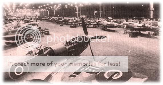

Postprzez gryzu » czwartek, 11 grudnia 2008, 00:04
mihe napisał(a):...skąd brałeś wzór?
Następnego modelu nie będę robić samemu :P
Schemat w sumie wzięty z pudełka, przeglądając zdjęcia modeli w necie stwierdziłem, że można zaryzykować :-/
...niżej przedstawiam dowody mojej winy :oops:

Re: Spitfire Mk. XVI - ICM 1:48
Postprzez iras67 » czwartek, 11 grudnia 2008, 00:25
W starszym numerze Model Fana jest bardzo dokładny opis malowania samolotu Pniaka, kilka zdjęć i plansza barwna oraz tekst W.Matusiaka, i niestety kalki ICM są niezgodne z rzeczywistością: kokardy na górnym płacie powinny być takie jak na zdjęciach modeli wyżej, Litery kodowe mają inny kształt ....
błędów mnóstwo...no i jakość samych kalek.
Postprzez djack » piątek, 12 grudnia 2008, 20:07
Sorry iras67, że Cię ubiegłem, ale akurat miałem ten artykuł pod ręką.
Zastanawia mnie jedna rzecz, a mianowicie wygląd kokard na górnych powierzchniach skrzydeł. W. Matusiak założył, że powstały w wyniku przemalowania znaków typu B (czylli takich jak na schemacie ICM) na typ C (taki jak na modelach). Problem tylko w tym, że na żadnym zdjęciu ZF-P nie widać tego miejsca na skrzydłach.
To teraz trochę chronologii:
- znaki typu C na skrzydłach wprowadzono 3.01.1945
- dywizjon 308 został przezbrojony na Spitfire'y Mk XVI w marcu 1945
- pierwsze szesnastki z kroplowa osłoną kabiny trafiły tam w kwietniu 1945 i to były raczej fabrycznie nowe egzemplarze, a więc już z przepisowymi znakami.
Do czego dążę? W TBiU nr 119bis jest zdjęcie szesnastki ZF-O z normalnym grzbietem. I tam kokardy C na skrzydłach są mniejsze. Wielkościowo odpowiadają tym na dolnych powierzchniach, tylko mają jeszcze żółtą obwódkę.
Postprzez iras67 » piątek, 12 grudnia 2008, 21:34
djack napisał(a):- pierwsze szesnastki z kroplowa osłoną kabiny trafiły tam w kwietniu 1945 i to były raczej fabrycznie nowe egzemplarze, a więc już z przepisowymi znakami.
To co napisałeś jest jak najbardziej logiczne ,fotki z Modelfana są z różnego okresu ,większość po zakończeniu działań maszyna ma liczne ślady użytkowania, przemalowania, może autor planszy tym się zasugerował, znalazłem jedynie info w SAM że był z serii TD 316-325 bez informacji kiedy dokładnie zbudowany...
Nie pamiętam skąd mam tą fotkę kiedyś z internetu ściągałem, :) zrobiona w Castle Bromwitch

Postprzez ame-iro » piątek, 12 grudnia 2008, 22:44
W "Model Hobby" nr 3(10)/2001 jest recenzja zestawu kalkomanii do polskich Spitfire LF Mk XVI firmy SP-Decal.Autorem recenzji jest W.Matusiak, a oto cytat:
"Niestety, spośród wymienionych tu schematów, tylko zestaw na samolot nr TD317 niemal w pełni odpowiada dostępnej dokumentacji.Samolot ten był tematem artykułu mojego autorstwa i planszy barwnej Roberta Grudnia w piśmie "ModelFan" 12/99 i najwyraźniej producent kalkomanii oparł się na tej publikacji.Niestety, powtórzył w związku z tym błąd tam zawarty: dopiero niedawno udało się odnaleźć zdjęcie wyraźnie pokazujące wielkość kokard na górnej powierzchni skrzydeł - były to kokardy takiej samej wielkości jak na powierzchni dolnej, ale opatrzone żółtą obwódką (nr 18 w arkuszu)."...
