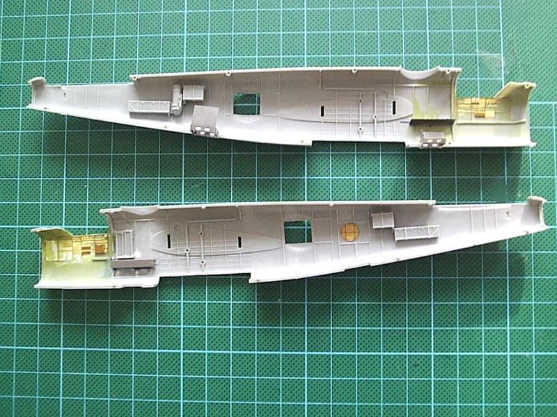

Kolejny model na warsztacie:
Jak widać do modelu dokupiłem komplet blach Parta i blaszkę Eduarda z wnętrzem.
Dodatkowo maski Montex-u (do wersji J ale to prawie to samo co H :) ).
Do tego mam taką literaturę:
A to stan prac na dzień dzisiejszy:

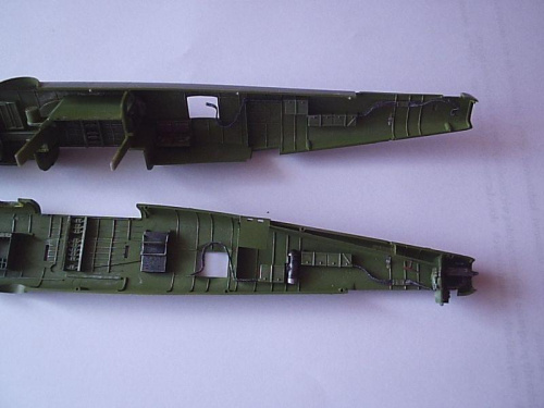

zmontowane co nieco we wnętrzu kadłuba
Prawie zmontowana komora bombowa

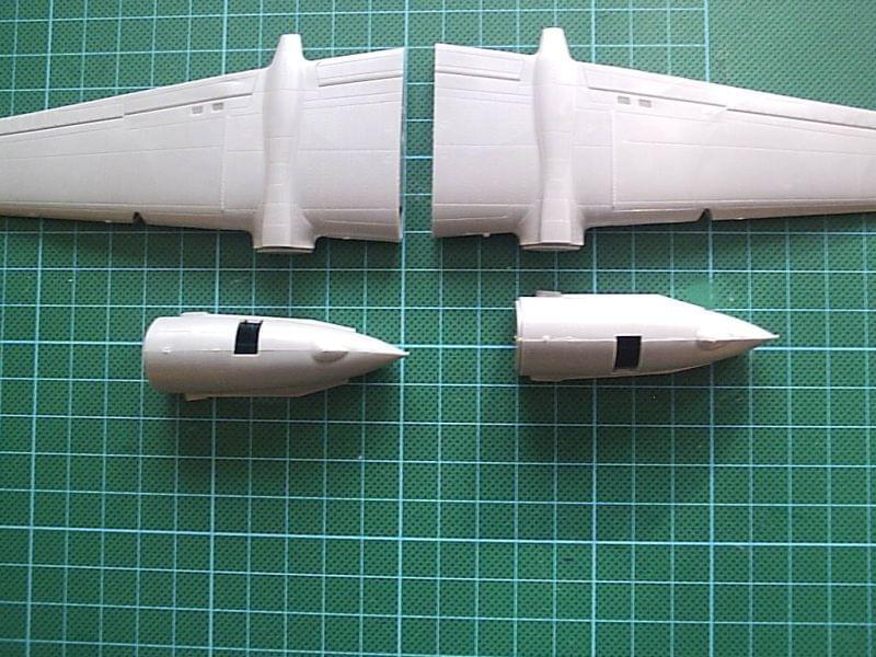

Sklejone (ale jeszcze nie szlifowane) elementy płatowca

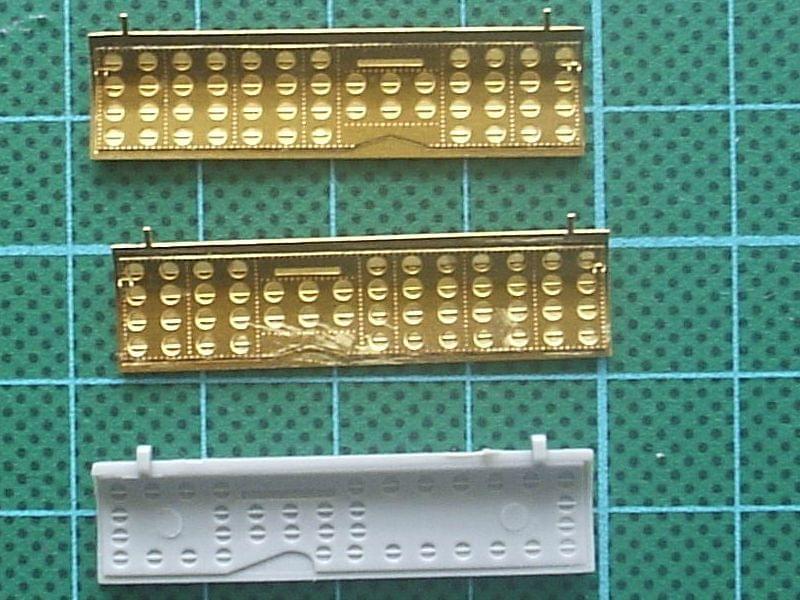

Postprzez andrzej weimann » wtorek, 23 października 2007, 20:09
Wynik pracy sobotnio - niedzielnej:
drzwi komory bombowej
i "drabinka" do podwieszania bomb (tylko 40 elementów fototrawionych na 1 sztukę) ;o) :)
Przy okazji dla porównania dołożyłem na zdjęciach elementy plastikowe - celem porównania.
Pozdrawiam.

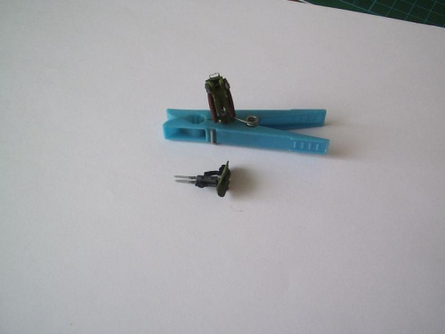

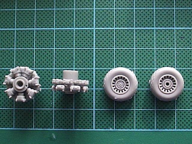

Postprzez andrzej weimann » poniedziałek, 21 stycznia 2008, 23:06
Po dłuuugiej :) przerwie czas pokazać, że model nabiera powoli kształtów:
obecny stan wnętrza kadłuba:
skończone silniki i koła:
zmontowana tablica przyrządów
stanowiska strzeleckie (tylne i górne) czekające na fototrawione lufy

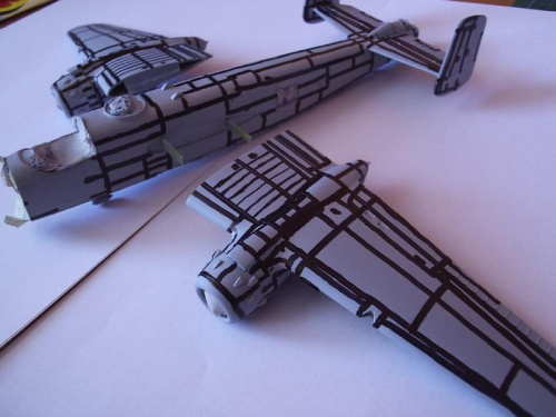

Postprzez andrzej weimann » niedziela, 1 czerwca 2008, 22:43

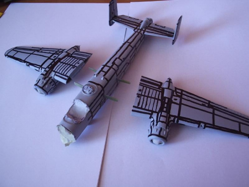

Skrzydła i kadłub pokryłem Surfacerem 1200, uzupełniłem i wyszlifowałem wszystkie niedoskonałości.
Potem ponownie Surfacer i nieco "Preshading-u".

Postprzez wojtek_fajga » niedziela, 1 czerwca 2008, 23:38
A ten preshading to nie za ostre krawędzie ma? Próbowałem kiedyś coś takiego zrobić i te linie z ostrymi krawędziami były cały czas widoczne po nałożeniu właściwego kamuflażu.
wojtek_fajga
Master od Tin
Posty: 2748
Lokalizacja: EPBY
Re: B-25H 1:72 Hasegawa
Postprzez andrzej weimann » poniedziałek, 2 czerwca 2008, 20:37
Preshading robię po raz pierwszy (trzeba w końcu się rozwijać :D ). Zrobiłem go za pomocą czarnego markera (podpatrzyłem w archiwalnym "Super Modelu") i stąd takie ostre krawędzie.
Zobaczę "naocznie" :) jak to wyjdzie po nałożeniu kamuflażu (na początek pomaluję tylko spód 1 skrzydła). W razie czego użyję zmywacza Wamodu i zacznę jeszcze raz.

Postprzez Gienek » poniedziałek, 2 czerwca 2008, 20:44
Dawno temu zrobiłem sobie markerem i wyłaziło mi to przez kolejne warstwy farby aż do piany na ustach. A zresztą .... zmywacz ostatnio jakby co jest trendy :mrgreen:
Gienek
Posty: 1385
Postprzez Przemekk » poniedziałek, 2 czerwca 2008, 20:48
Gienek napisał(a):Dawno temu zrobiłem sobie markerem i wyłaziło mi to przez kolejne warstwy farby aż do piany na ustach. A zresztą .... zmywacz ostatnio jakby co jest trendy :mrgreen:
Może Wamod zacznie go sprzedawać w butelkach 2 litrowych :)
Przemekk
Posty: 156
Dołączył(a): wtorek, 9 października 2007, 16:06
Postprzez Daniel-Martola » poniedziałek, 2 czerwca 2008, 20:49
Właśnie obawiam się że to tak wyjdzie za ostro, będziesz miał skok koloru w ciemniejszy.
Daniel-Martola
Posty: 1225
Postprzez Gienek » poniedziałek, 2 czerwca 2008, 20:56
W butelkach? ciężko przez szyjkę wetknąć model. Może w kuwetach 5 ltr ?
Mam propozycję (i wydaje mi się, ze dobrą ze względu na Surfacer) - przeszlifuj teraz papierkiem ściernym to stonujesz.
