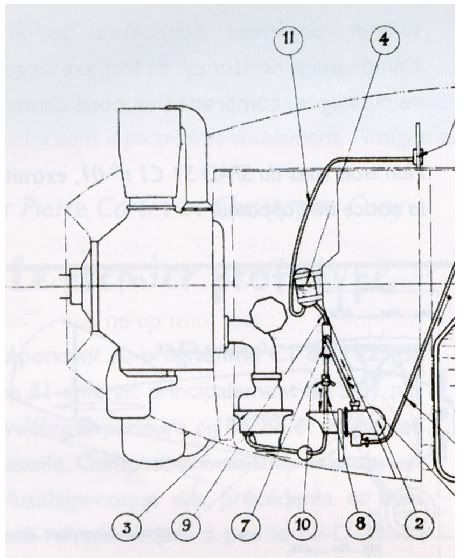

Postprzez potez » poniedziałek, 9 marca 2009, 16:39
Robert ten przód wygląda jeszcze inaczej.
tutaj masz przekrój przez kadłub, linia przerywana z podwójnym kropkowaniem to blacha okapotowania:
trzeba podciąć od środka ten element osłony tak aby powstał charakterystyczny lejek
a tutaj masz proporcję pomiędzy otworami a krzywizną kadłuba, tak na oko masz te otwory za duże, ale chyba były w kilku wielkościach. Były też w Polsce Spady, które nie miały otworów na zewnątrz osłony jak ten, ale "schowane" w lejku. Polecam Ci książkę ze Stratusa, tam jest sporo dobrych zdjęć ;o) I pamiętaj o dorobieniu trzech gardzieli do zasysania powietrza do silnika od spodu - nie widzaiałem tego w żadnym rysunku a wielkie to że ho, ho!!!

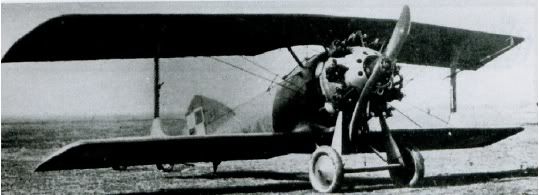

Postprzez Robert Latosiński » poniedziałek, 23 marca 2009, 10:06
Witam,
powoli, powoli coś się do przodu posuwa przy budowie. Model zdecydowanie dla fanów szpachlowania i szlifowania.
Zgodnie z sugestiami popracowałem trochę nad osłoną silnika. Rzeczywiście były one bardzo różne, ja wzorowałem się na tym zdjęciu:
Zdjęcie z 1 numeru "Polskich Skrzydeł" Wyd. Stratus
gdzie ten "lejek" nie jest zbyt głęboki. Osiągnąłem tyle:
obawiam się, że więcej nie wyciągnę, zostanie jak jest :)
Co do samego samolotu, to na dzień dzisiejszy wygląda tak:
Posklejany, wstępnie wyszpachlowany, ale jak zwykle po psiknięciu surfacerem wyszło parę miejsc do poprawy. Czyli szlifowanie bez końca.
Przy okazji wyszło, że jednak w modelu przejście skrzydło-kadłub nie jest prawidłowe, powinno być takie bardziej "tłuste":
Zdjęcie: źródło j.w.
dobrze to widać na tym zdjęciu.
Nie mam już szczerze siły tego poprawiać.
A rury doprowadzające powietrze rzeczywiście trzeba dorobić, bo znaczne są:
Jeszcze nie wiem z czego, ale patyczki kosmetyczne wydają się niezłym rozwiązaniem.
