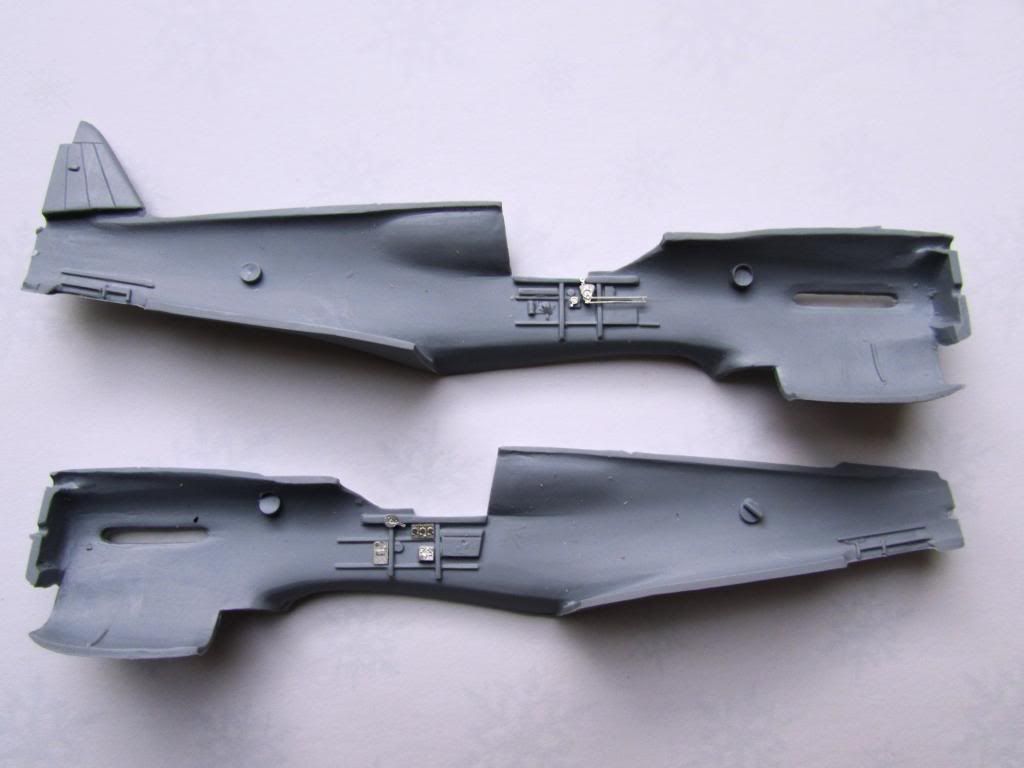

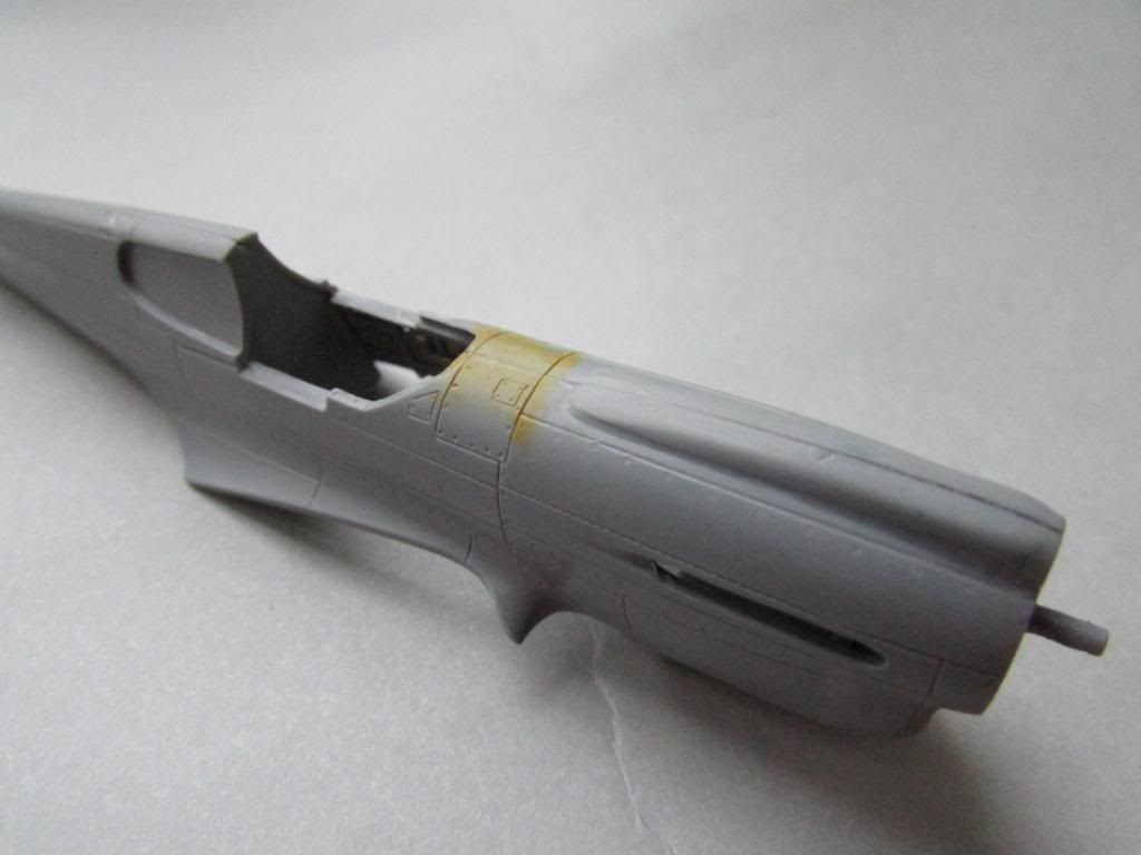

Postprzez MUREKJ » niedziela, 29 grudnia 2013, 15:12
Stan modelu po świętach:skleiłem kadłub,poszerzyłem podłogę kokpitu oraz usunąłem koszmarne lufy karabinów na skrzydłach.Ze względu na słabe spasowanie części do sklejenia kadłuba użyłem kleju CA. Dzięki temu odpadło szpachlowanie oraz łatwiej odtwarzało się line podziału.

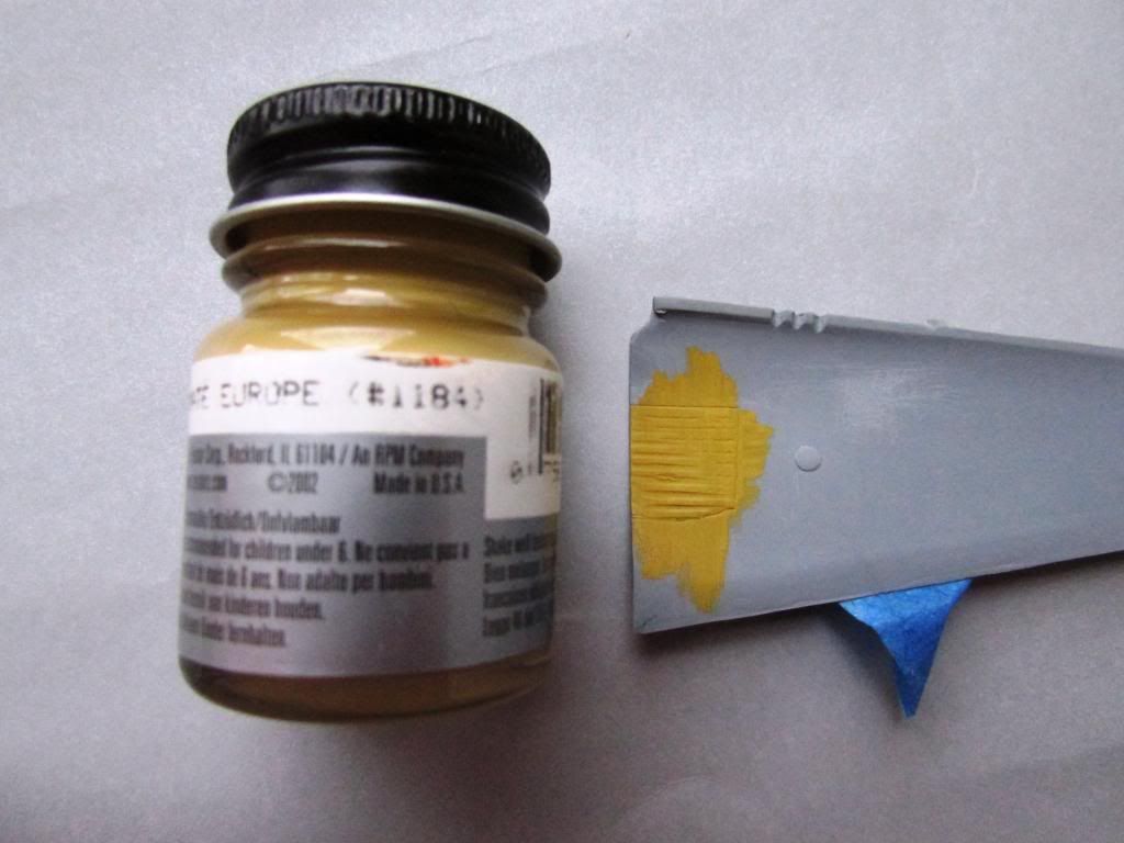

Mam pytanie do wielbicieli p-40-stek,jaki powinien być kolor wnęk podwozia?Czy ten kolor będzie odpowiedni?

Postprzez hardy198 » niedziela, 29 grudnia 2013, 19:21
Moim zdaniem interior green tak jak kokpit, tutaj znalazłem zdjęcie egzemplarza w trakcie renowacji w cccp :) widać na nim że wnętrze jest całe w tym samym kolorze.
Nie wiem tylko czy jest to oryginalna farba także mogę się mylić. :)

Postprzez rotpol13 » niedziela, 29 grudnia 2013, 19:45
Jedyny słuszny kolor to - interior green.

Postprzez Jacek Bzunek » niedziela, 29 grudnia 2013, 20:29
rotpol13 napisał(a):Jedyny słuszny kolor to - interior green.
Curtiss Cockpit Green
http://www.ipmsstockholm.org/magazine/2 ... _part2.htm

Postprzez piotr dmitruk » niedziela, 29 grudnia 2013, 20:40
Dno- tak, ale ścianki boczne chyba raczej Zinc Chromate. A najlepiej zakryć to brezentem.

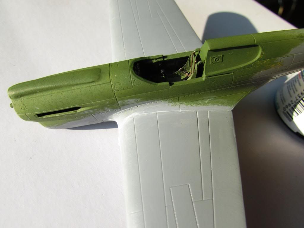

Postprzez MUREKJ » niedziela, 6 kwietnia 2014, 13:12
Walki z modelem ciąg dalszy. W kokpicie brakuje tylko celownika i będzie można zamykać.Kolejny etap do dorobienie km-ów.

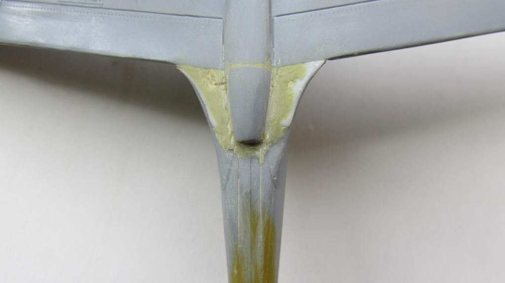

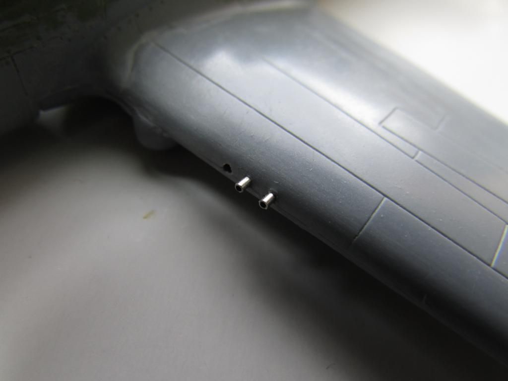

Postprzez MUREKJ » sobota, 2 sierpnia 2014, 09:37
Zgodnie z obietnicą początek robienia km-ów.Przy okazji okazało się ze trzeba poprawić spód kadłuba.

Postprzez zegeye » sobota, 2 sierpnia 2014, 20:27
Fajne km-y.... ale fotel zrobiłbym srebrny...

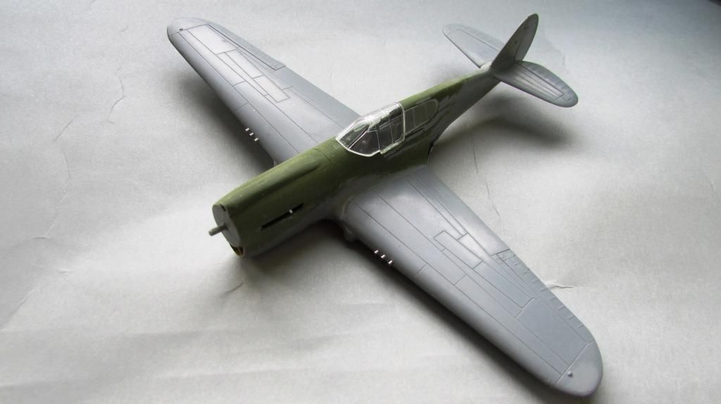

Postprzez MUREKJ » sobota, 20 grudnia 2014, 12:18
Kabina zamknięta,teraz tylko podkład i można malować.
