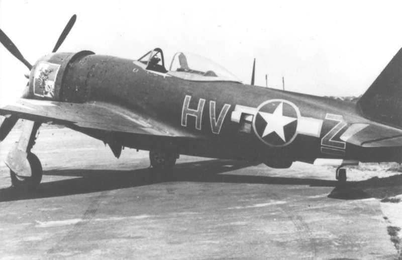

Hurricane sobie schnie, a ja nie lubię bezczynnie siedzieć, więc zaczynam kolejny projekt, bo jak pisałem wcześniej, forum mobilizuje do kończenia (lub wykańczania modeli :D )
P-47 M numer boczny HV-Z osobista maszyna porucznika Witolda Łanowskiego z czasów służby w 61 Dywizjonie Myśliwskim 8 Armii Powietrznej.
Tutaj link do fajnego tekstu o Łanowskim:
http://www.up.krakow.pl/konspekt/29/index.php?i=012

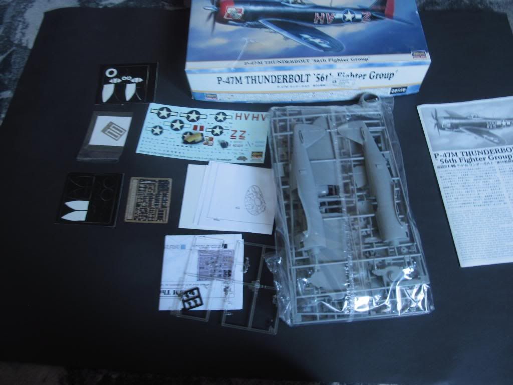

Model to dobrze znana hasegawa którą zakupiłem kiedyś od znajomego, wzbogacana zoomem oraz maskami pana Edzisława :D
A tutaj zdjęcia tego co w pudle:

hardy198 napisał(a):na tym samolocie uzyskał on cztery zwycięstwa powietrzne
Jeżeli chodzi o ten, to niestety żadnego.

Aha, szkoda :P poprawiam tak się czyta ze zrozumieniem :D

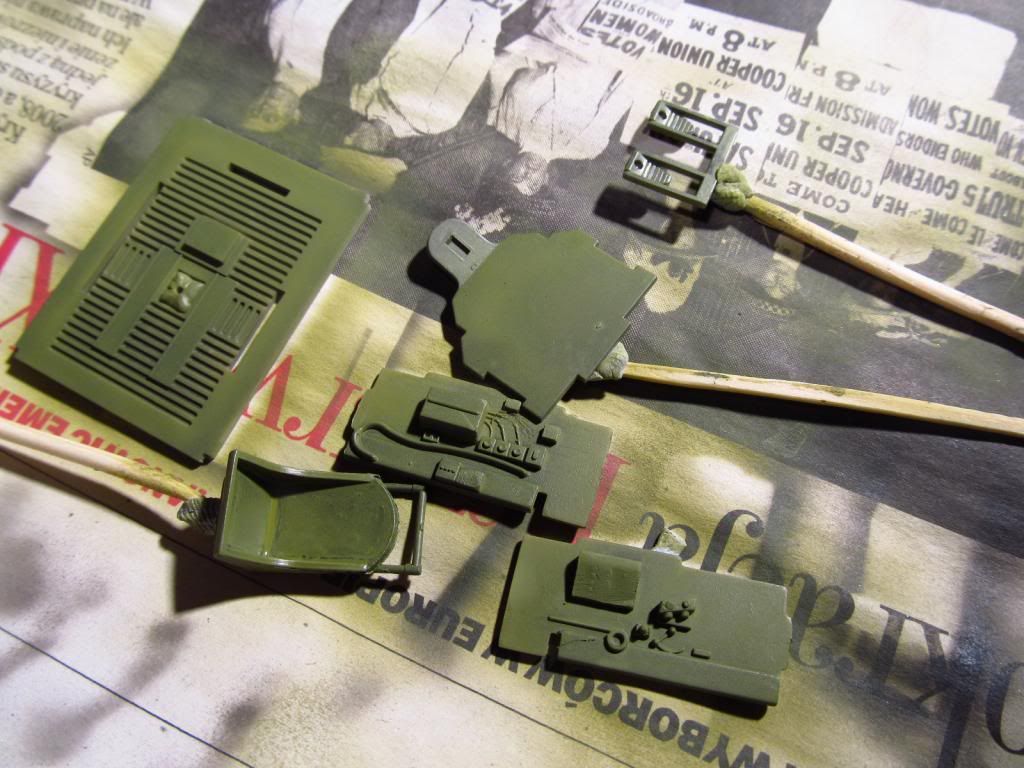

Postprzez hardy198 » poniedziałek, 6 stycznia 2014, 20:23

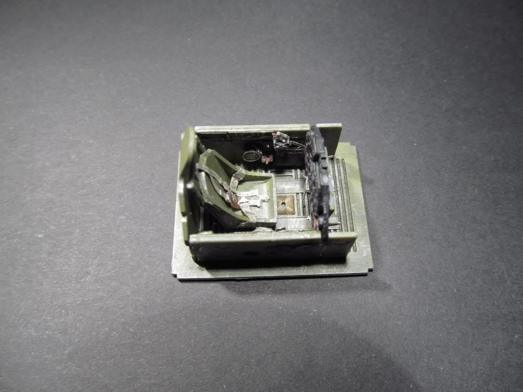

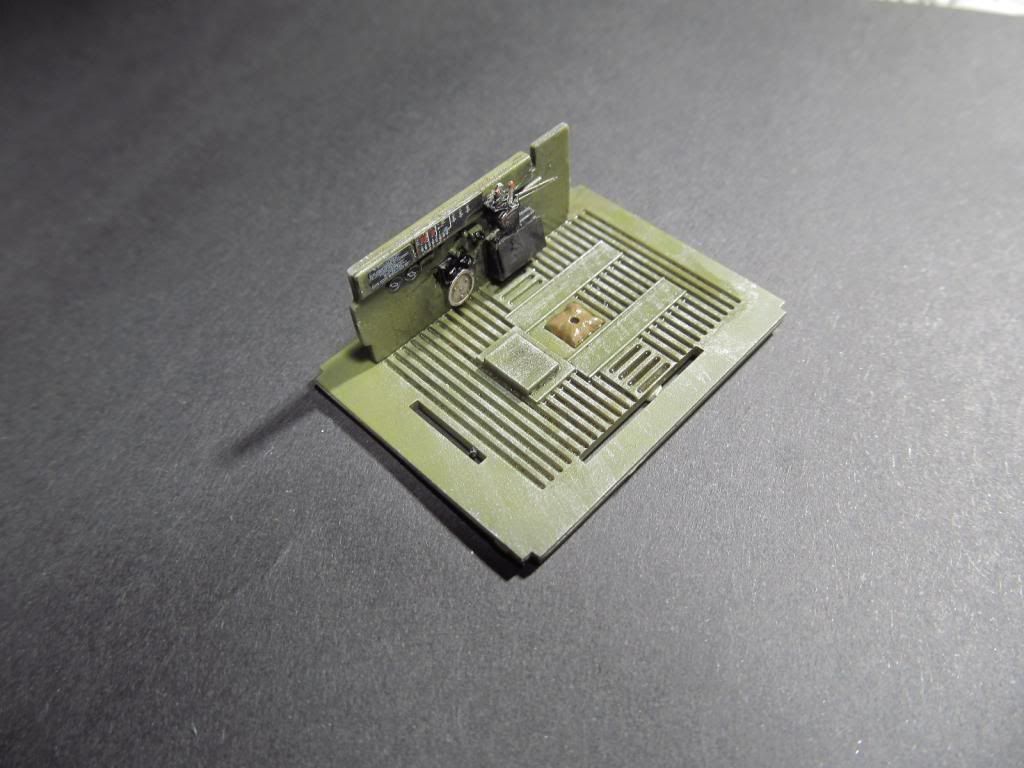

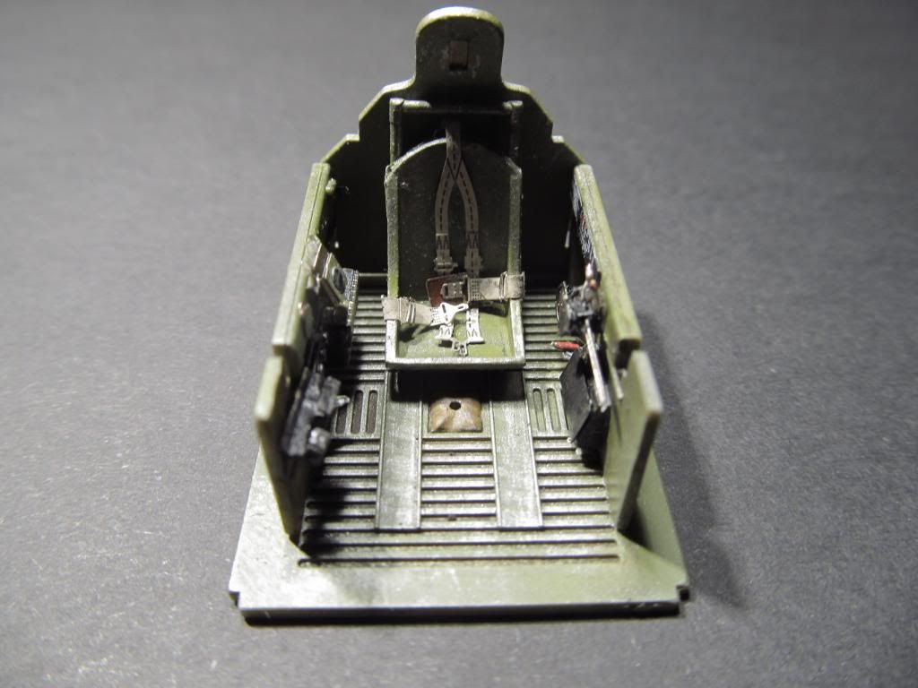

Dziś zrobiłem niewiele, przygotowałem elementy pod blaszkowanie oraz położyłem czarny preshading na to kładłem mocno rozcieńczony interior green.
Rozjaśniać to jeszcze?

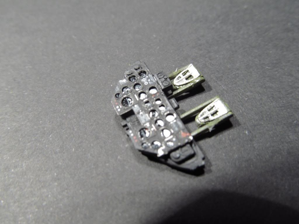

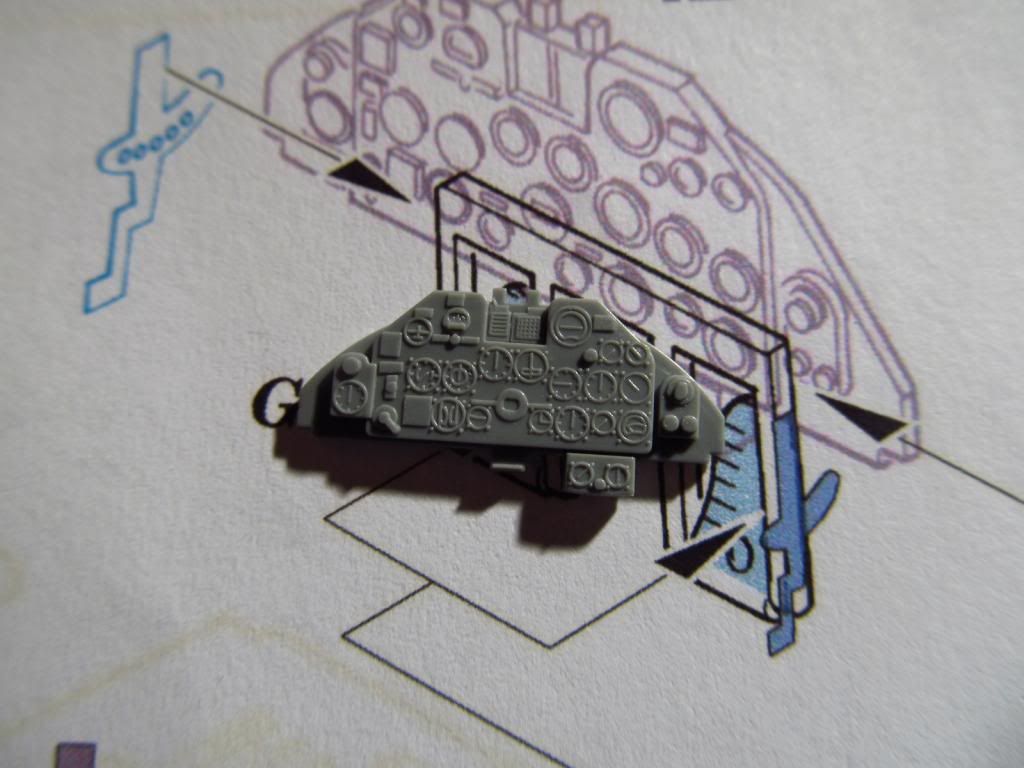

A tak wygląda zestawowa tablica przyrządów aż szkoda to zdrapywać bo nie jest zła.
Aha z czego najlepiej wykonać ten gumowy przewód od maski tlenowej taki jak na zdjęciu?

Postprzez Strużyn » poniedziałek, 6 stycznia 2014, 20:28
A czemu chcesz zdrapywać ?? Ja taki przewód robię ze struny gitarowej albo obwijam grubszy drucik cieńszym.
Krzysiek
Strużyn
Posty: 582
Dołączył(a): poniedziałek, 19 grudnia 2011, 22:12
Re: Republic P-47M Thunderbolt HV-Z Hasegawa 1:48
Postprzez Alex976 » poniedziałek, 6 stycznia 2014, 20:42
Dokładnie, najprościej nawinąć cieńszy drucik na grubszy - rurę tlenową masz cacy ;o)

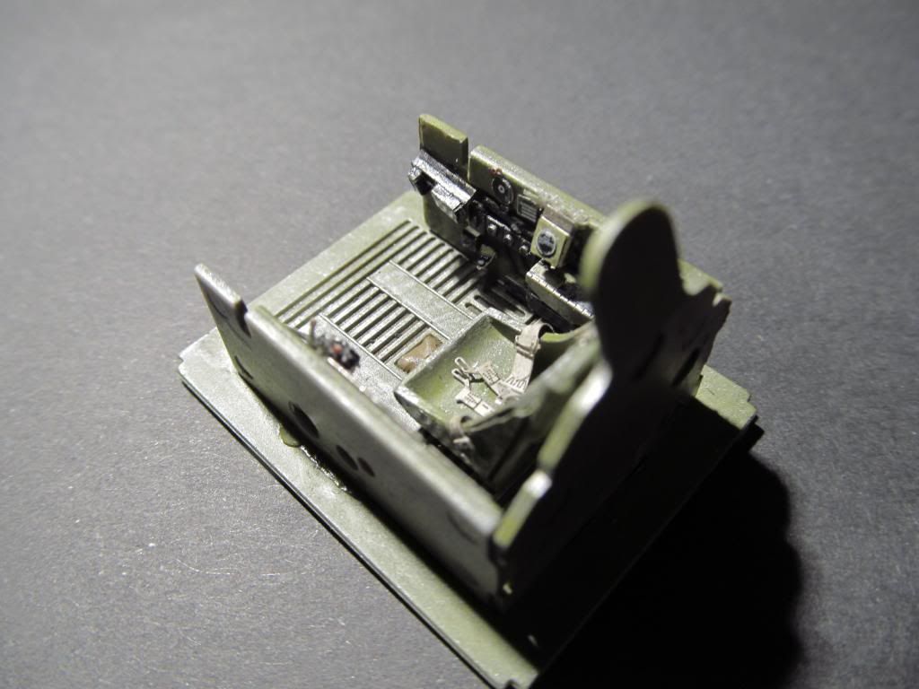

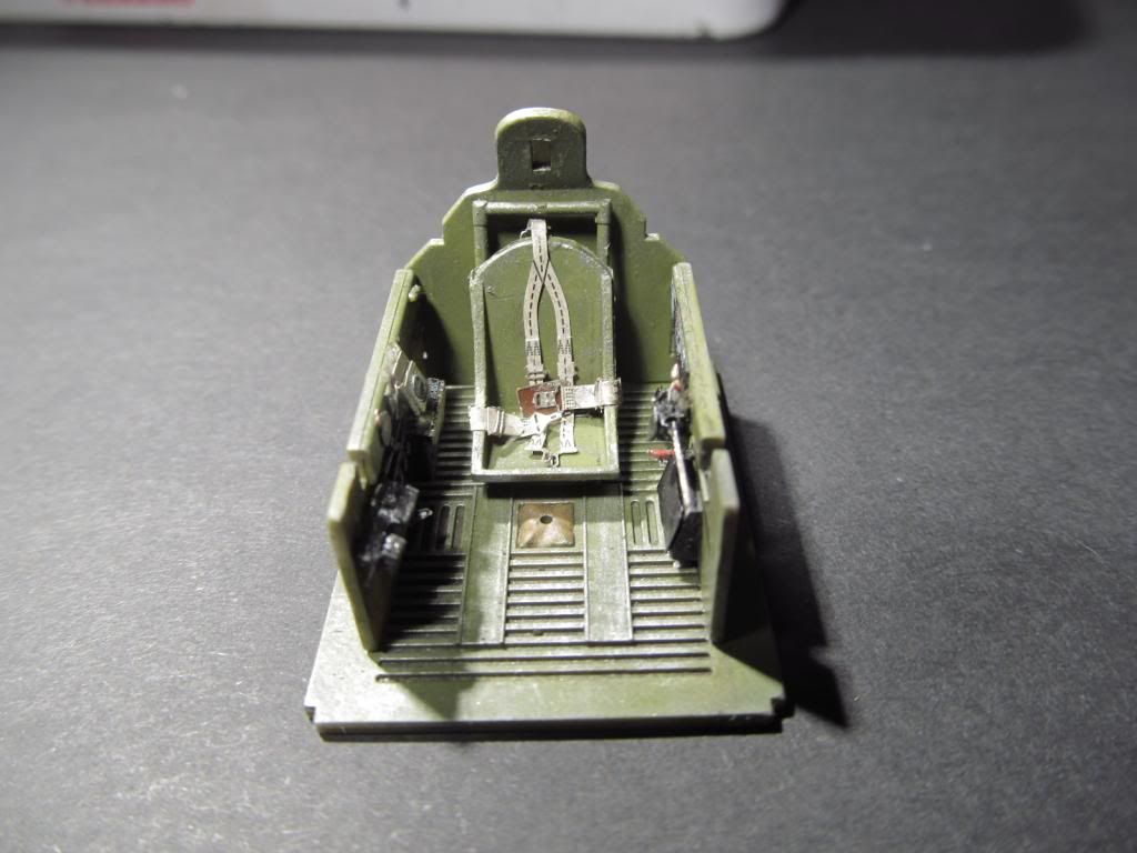

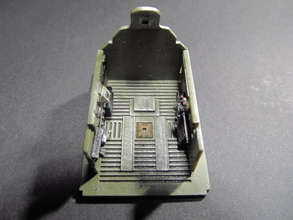

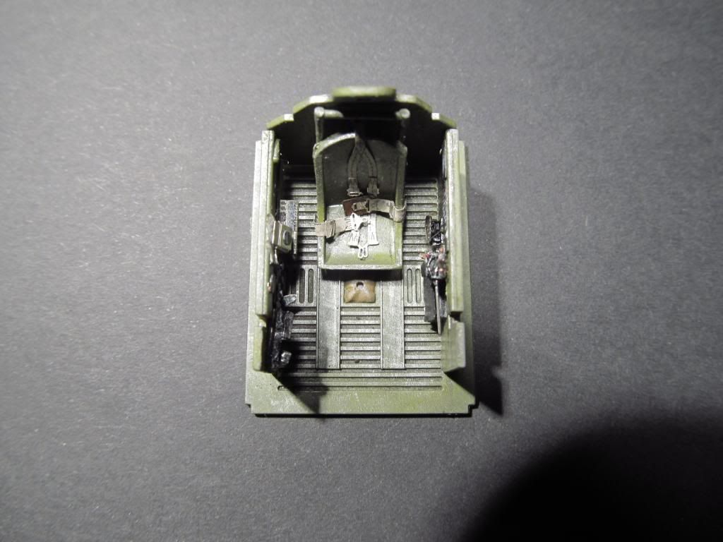

Postprzez hardy198 » wtorek, 7 stycznia 2014, 09:00

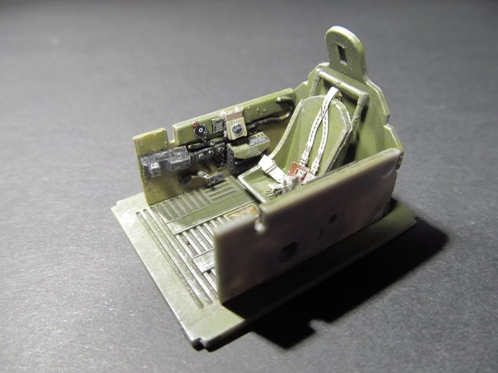

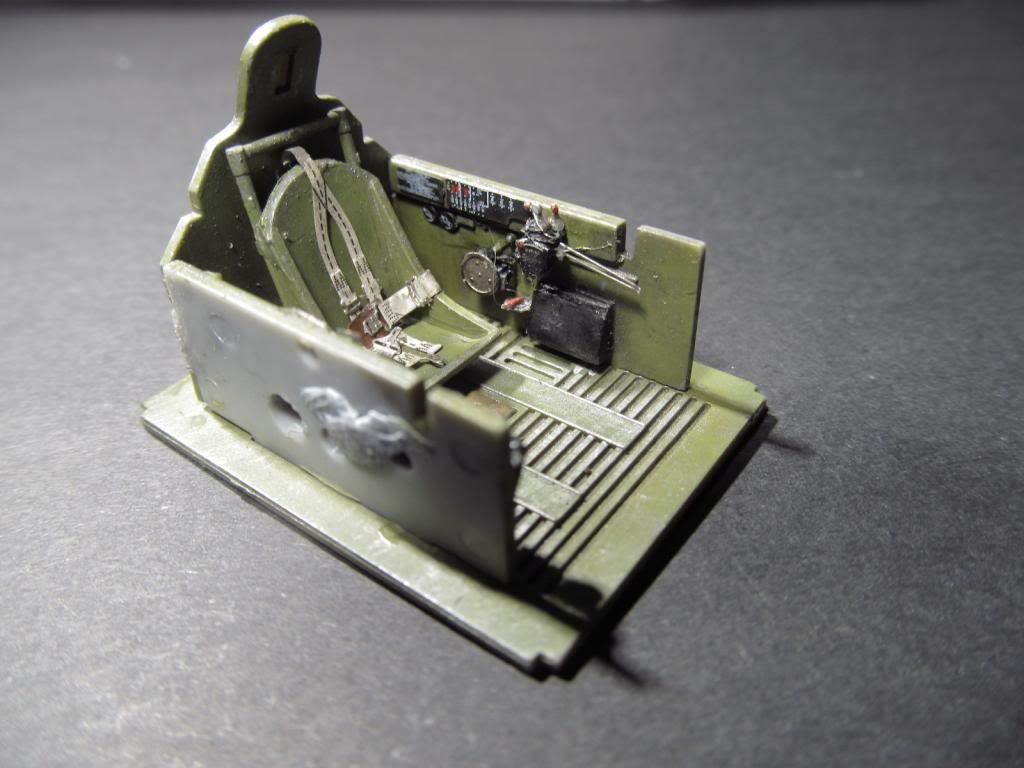

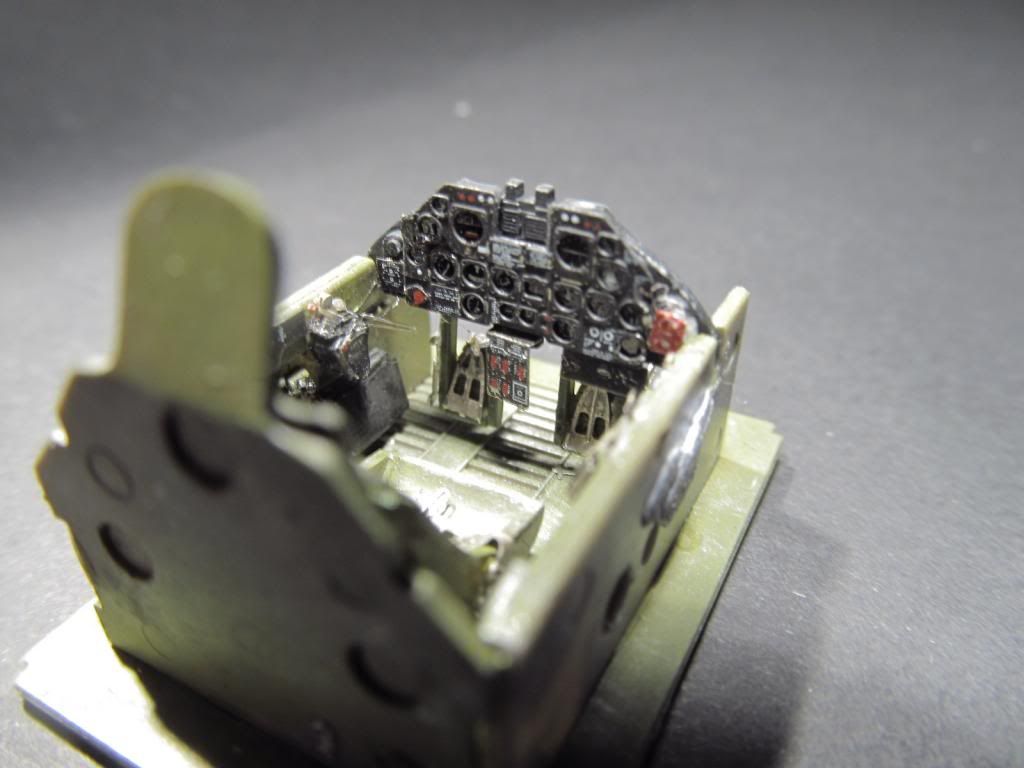

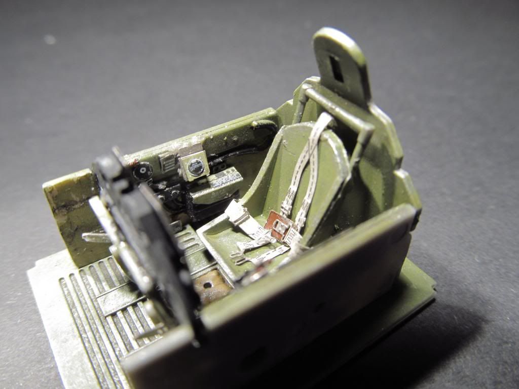

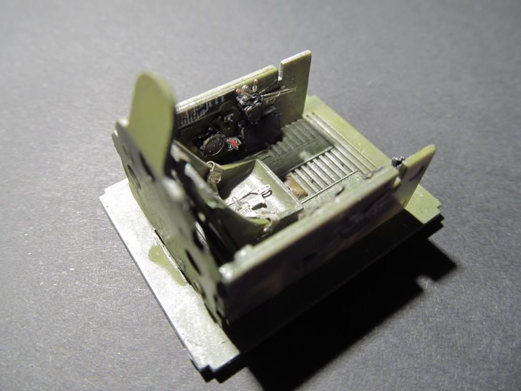

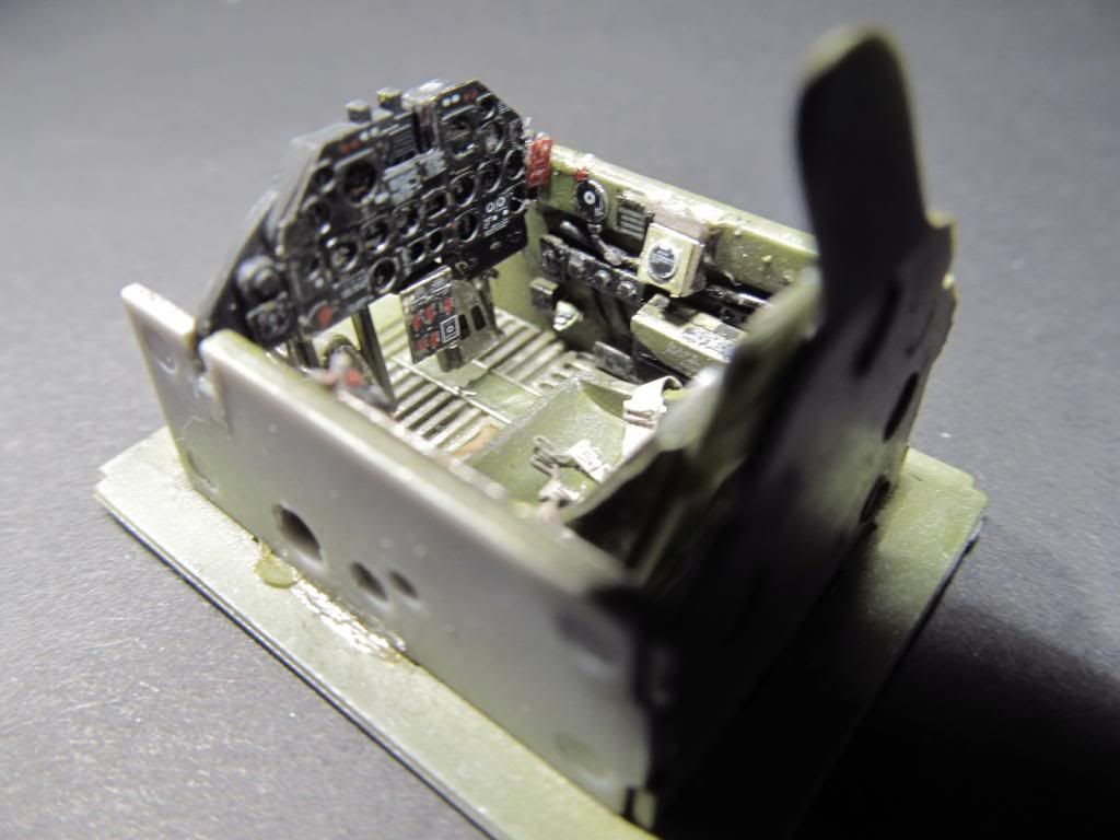

Jeżeli chodzi o poprawki w kokpicie to już nieco wczoraj zrobiłem przy pomocy kolorowych blaszek Ędwarda :D
Myślę że najlepiej będzie jeśli pokażę jak się robił ten kokpit :D
Tą półkę po prawej stronie koniec końców usunąłem bo nie dało się wstawić tablicy :-|

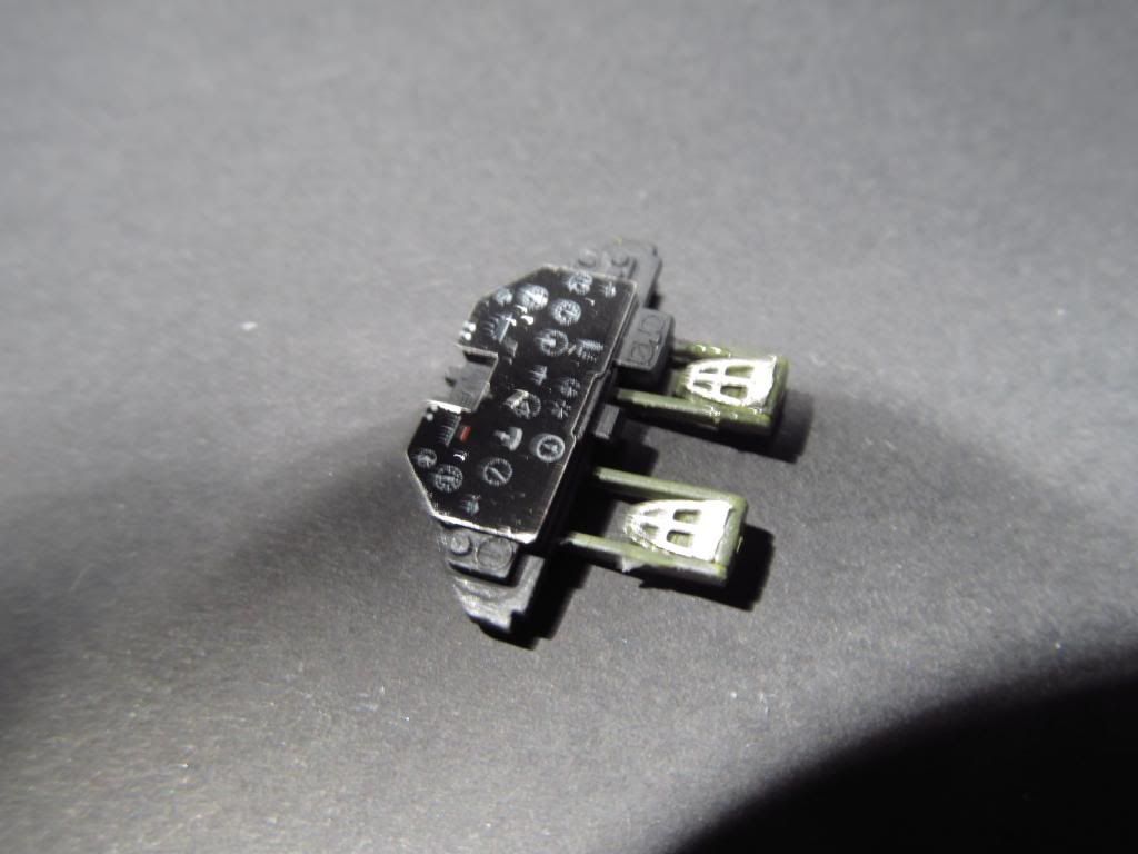

Po naklejeniu pierwszej blaszki z zegarami nałożyłem na to grubą warstwę bezbarwnego lakieru humbrola:
Co pozwoliło mi na bezinwazyjne przyklejenie blaszki numer 2, którą swobodnie mogłem ewentualnie skorygować bez obaw że CA zwiąże na amen.
Wyszło takie coś
No i w konsekwencji powstał prawie cały kokpit:

Postprzez Voltan » wtorek, 7 stycznia 2014, 09:42
Kokpit wygląda bardzo ładnie. Fajnie że będzie polski :)

Postprzez Alex976 » wtorek, 7 stycznia 2014, 13:24
Kokpit świetny!
