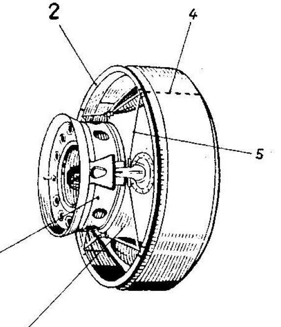

Kubo z tym odpowiednim elementem chodzi ci o to co widać na tym zdjęciu?
źródło EagleFiles#2 Yellow 10 - Jerry Crandall
Też o tym myślałem, ale wydaje mi się że to jest jakby obejma kołpaka, w którą on wchodzi, więc jeśli będzie założone śmigło z kołpakiem to nie będzie nic z tego widać? Taka część jest w tamij, mierzyłem z tym śmigło i strasznie odstawało do przodu - o jakieś 1-2 mm. Myślę że można zrobić samą obejmę w którą wchodzi kołpak. Przynajmniej ja to tak interpretuję. Proszę o konkretne rady :) .

_iceboy napisał(a):Kubo z tym odpowiednim elementem chodzi ci o to co widać na tym zdjęciu?
Tak
Tak to wygląda w całości. Obczaj jak to na modelu będzie się prezentowało z kołpakiem.

Kuba Plewka napisał(a):Tak to wygląda w całości. Obczaj jak to na modelu będzie się prezentowało z kołpakiem.
Sprawdziłem przymierzyłem i popatrzyłem na zdjęcia. Znalazłem fajne w wyżej wymienionej pozycji o Yellow 10 widać to o co mi chodzi. Wydaje mi się że dobrze interpretuje iż kołpak wchodzi w tą obręcz wystającą z chłodnicy.
Jak widać z tym tamiyiowym elementem wygląda to pokracznie i śmiesznie. Kołpak tamiji wchodzi w ten element - ale jak wiadomo kołpak z tego zestawu jest bardzo dziwny. Patrząc w plany Koichiro Abe to opcja samego śmigła Hasegawy z podstawą jest najbardziej odpowiednia.

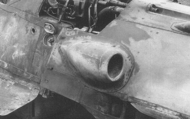

Wlot do sprężarki ?????! :shock: :shock: :shock: No właśnie o ile kadłub z Hase jest dużo lepszy od Tami, to detale mniej. Wlot od Hase (który przykleiłeś) jest zupełnie niepodobny do rzeczywistego, za to Tami po przyklejeniu kolistej części wlotu i oszlifowaniu, jest zupełnie przyzwoity.

_iceboy napisał(a):...wydaje mi się że to jest jakby obejma kołpaka, w którą on wchodzi, więc jeśli będzie założone śmigło z kołpakiem to nie będzie nic z tego widać?
W 72 niemal nie będzie widać. To osłona-łapacz oleju/smaru, chroniąca lamele chłodnicy przez zapchaniem. Przy założonym zespole śmigło/kołpak, była niemal niewidoczna (kołpak wchodził do wewnątrz pierścienia).

W hase ta część jest na ramce, jakaś awaria ? ;) Mogę Ci odlać z żywicy.

Dziękuję Marku za zainteresowanie tematem :) . Rozwiązałeś moje rozważania na temat tego elementu - coś a'la simmering (uszczelka na wale zapobiegająca chlapaniu olejem) w mojej aeroklubowej Cessnie 150 :P. Można powiedzieć że krążyłem myślami blisko, a na pewno trafiłem z tym że zespół kołpak/śmigło wchodzą w ten element.
Co do wlotu do sprężarki to oglądałem oba, patrzyłem na plany i jednak lepszy wydaje mi się chyba Hasegawowy. Aczkolwiek nie omieszkam jeszcze raz przyjrzeć się temu elementowi.
