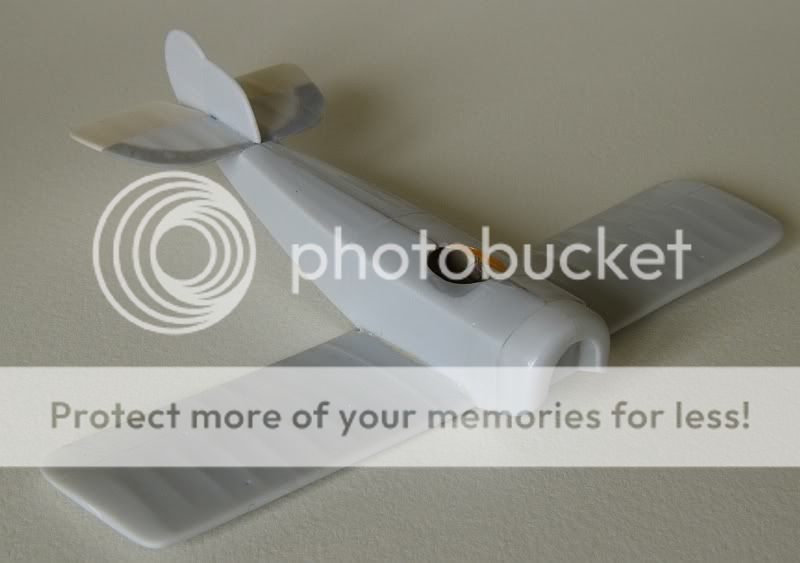

Po ukończeniu Bristola F.2B przyszła kolej na coś trochę bardziej ambitnego. Nie dlatego, że konstrukcja tego pięknego wodnopłata jest jakoś bardziej skomplikowana, ale dlatego, że ten model to był chyba jakiś eksperyment szacownej obecnie firmy Eduard. I to mocno nieudany. Mimo to postanowiłem zmierzyć się z tym zestawem i wykonać model Sopwitha Baby produkcji zakładów macierzystych, nr 8151, który wchodził w skład bazującej na Wyspie Grain u ujścia Tamizy jednostki Nore Flight. Samolot pozostał w barwach naturalnych płótna, drewna i metalu.
Produkt Eduarda to jest to short-run, powiedziałbym nawet - "very short". Okropnie twardy plastik, sporo nadlewek, chropowata powierzchnia elementów, itp. Jednym słowem niewiele lepiej niż, nie przymierzając, Schreck firmy HitKit. Do tego ktoś u Edka zauważył, że skoro zrobiliśmy wcześniej Sopwitha Schneidera, to może uda się tanio zrobić Sopwitha Baby. Niestety poszło bardzo tanio... Dlatego na przykład usterzenie poziome wymagało gruntownej przeróbki, niestety polegającej na dodawaniu, a nie usuwaniu plastiku. Stery zrobiłem wykorzystując fragmenty elementów zapasowych z Felixstowe.
Gruntownej zmiany wymagał też grzbiet kadłuba w okolicy kabiny pilota, gdzie trzeba było usunąć zagłówek oraz charakterystyczną dla Schneidera "owiewkę", a także mocno poprawić obrys kokpitu. Było przy tym kilka dni szpachlowania CA i szlifowania, i tak po kilka razy. Ponadto linia rozdzielająca płócienne poszycie tylnej części kadłuba od sekcji kokpitu wymagała przesunięcia (na fotce na razie jest tylko zaszpachlowana stara, nowej jeszcze nie ma. Trzeba też będzie dodać granicę między panelami metalowymi osłony silnika a płóciennym pokryciem burt oraz zupełnie pominięte charakterystyczne rurkowate wloty powietrza do gaźnika.

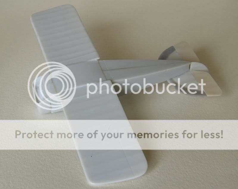

Postprzez PrzemoL » środa, 25 lutego 2009, 17:07
Kilka kolejnych wieczorów spędzonych przy mało medialnych działaniach - szpachlowanie, szlifowanie, dorabianie linii podziału - ogólnie przygotowywanie tzw. bryły do malowania. No i udało się:
Pozostało jedynie przygotować otwory na zastrzały i naciągi. To jednak musi zaczekać, aż dotrze dostawa profili Strutz i Contrail.

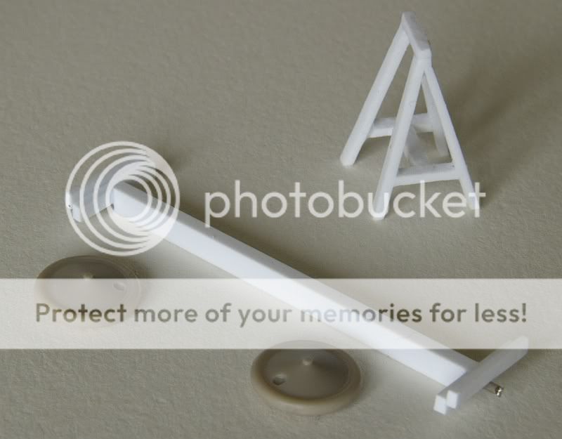

Oczekiwanie na dostawę poświęciłem na przygotowanie niby-wózka używanego do transportu Baby na lądzie. Wykorzystałem profile Evergreen oraz koła od Spada 13. Zbudowałem również koziołek do podpierania tylnego pływaka.

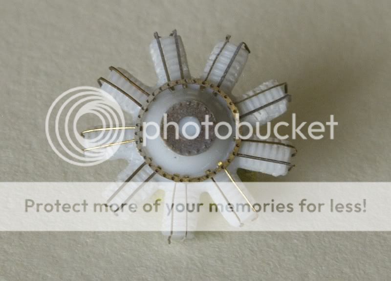

Do silnika dokleiłem imitacje popychaczy zaworów oraz okucia...

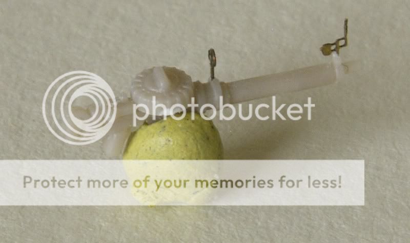

natomiast karabin Lewis z zapasów (ten z zestawu nie nadaje się do niczego) dostał celowniki

Aleście się uwzięli na tę tablicę... ;o) To naprawdę tylko zwykła blaszka podklejona kliszą - wszystko gotowe z zestawu! Bardziej dumny jestem z tych dodatkowych gadżetów do parkowania na lądzie.

Postprzez Grzegorz Stróżek » czwartek, 26 lutego 2009, 10:20
PrzemoL napisał(a):Bardziej dumny jestem z tych dodatkowych gadżetów do parkowania na lądzie.
I słusznie, bo niewielu modelarzy dorabia do swoich modeli tę ''przyziemną drobnicę'' zwaną obecnie sprzętem lotniskowo-hangarowym (SLH).
Ekspozycja modelu nabiera wtedy ''fajności''.
pzdr. Grzegorz
Grzegorz Stróżek
Posty: 365
Re: Sopwith Baby (1/72, Eduard)
Postprzez PrzemoL » czwartek, 26 lutego 2009, 10:24
Zwykle też tego nie robię, ale wodnopłaty trochę dziwnie wyglądają, gdy stoją pływakami/kadłubami bezpośrednio na ziemi. Poza tym w Windsock Datafile 60 są dwa bardzo ładne zdjęcia mojego egzemplarza, więc żal było z nich nie skorzystać. ;o)
