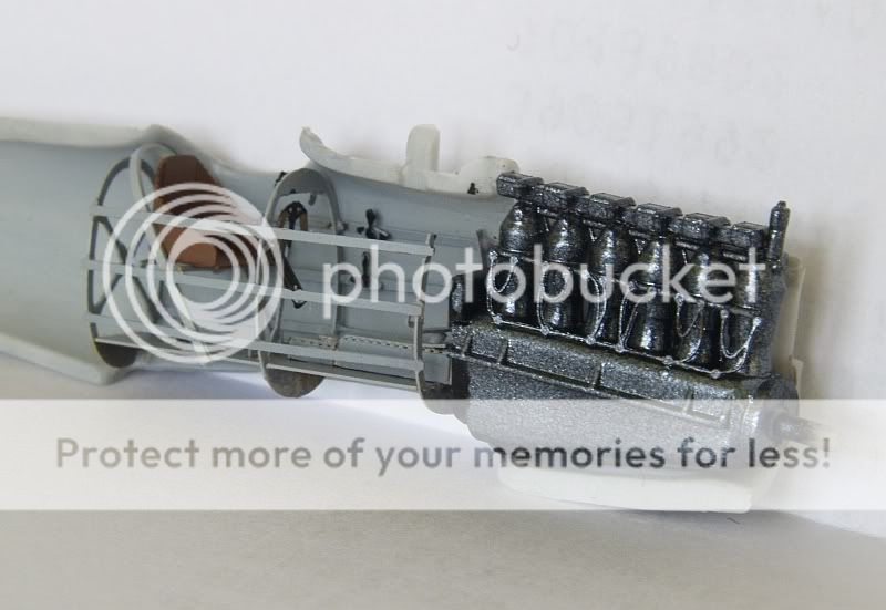

Jak wspomniałem wcześniej, na warsztacie miejsce zajął model Toko - Pfalz D.XII. Mam zamiar z tego zestawu wraz z blaszką Parta zbudować model egzemplarza 2454/18, który jest przedstawiony w Windsock Datafile nr 41 jako samolot z Jasta 35, na którym latał prawdopodobnie Lt. Max Kammerer. Jednak z dyskusji na forum The Aerodrome wynikło, że raczej należał on do Jasty 32. Istnieje zdjęcie kadłuba tego samolotu przygotowanego do transportu. Można na jego podstawie z dużą dozą prawdopodobieństwa odtworzyć pięciobarwny kamuflaż kadłuba i oznaczenie indywidualne KI. Natomiast płaty są niewiadomą, w moim modelu będą w typowym pięciobarwnym kamuflażu lozenge a na górnym płacie będzie biały szewron charakterystyczny dla maszyn z Jasty 32. Ale do tego jeszcze trochę czasu.
Na razie mam sklejony kadłub, fotki pokazują wnętrze tuż przed zamknięciem. Tu trzeba było niestety trochę poprawić Parta - dodać charakterystyczną skośną wręgę i poprzestawiać niektóre gałeczki.

A tymczasem kilka kolejnych wieczorów z klejem CA, papierem ściernym, filcem, wiertłami, itp. przyniosło efekt. Następny model przygotowany do malowania:
Z pozostałych elementów godne zdjęcia są dwa Spandauy zrobione z kawałków Toko i Parta, ale do innego niemieckiego dwupłata. Niestety blaszka do Pfalza D.XII wyraźnie się Partowi nie udała - były tylko pobocznice walców perforowanych chłodnic i to jeszcze za krótkie, celownika - brak.

Widzę, że jednak nie zdecydowałeś się na chłodnice z blachy Parta. Sam się już dłuższy czas zastanawiam, czy poskładanie jej jest w ogóle możliwe, w sumie wklejenie równo ponad 80 blaszek to jednak chyba przegięcie. Dobrze, że ta z zestawu nieźle pasuje.
Pasy na siedzeniu by się przydały, chociaż Part rzeczywiście w swoim zestawie o nich zapomniał. Mocno średnia jednak ta blaszka.

Rzeczywiście, Robercie, stwierdziłem, że blaszkowa chłodnica to nie dla mnie. Podobnie odpuściłem sobie metalowe panele przy silniku, moim zdaniem nie wniosłyby wiele nowego, a trzeba by mocno pociąć powierzchnię - zbyt ryzykowne. Tak więc od Parta wziąłem tylko wnętrze kabiny, które i tak trzeba było poprawić. Wykorzystam jeszcze popychacze sterów i ramkę do owiewki.
A jak Twój SSW D.IV? Też mam go w planach na najbliższe półrocze, ale nie mogę się na razie zdecydować, czy D.III, czy D.IV.
Wiesz, spiton, po kilku Albatrosach i Fokkerach mógłbym te Spandauy już z zawiązanymi oczami robić. Chłodnicę zwijam w rurkę na opuszce palca wykorzystując coraz ciensze pilniki i wiertła. Potem tylko dokleić "denka" (jedno z celownikiem), odciąć kolbę i nawiercony wcześniej koniec lufy od Tokowego/Rodenowego oryginału, skleić razem i... gotowe.
