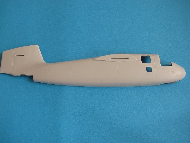

Tak się ostatnio złożyło, że mam więcej czasu i możliwości na roboty ciesielskie, niż na malowanie i wykończeniówkę. Ponieważ w tej ostatniej fazie stoi kilka modeli, postanowiłem wykorzystać ten czas i machnąć coś większego i toporniejszego. A na takie "machnięcie" najlepszy jest Mach2. Wygarnąłem więc z szafy coś takiego

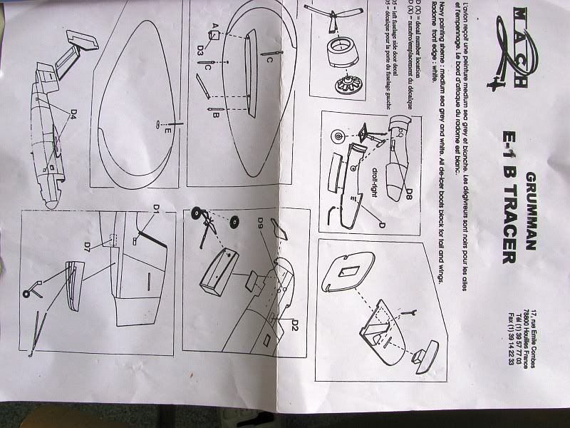

Zestaw zawiera jedną z "lepszych" instrukcji montażu. Nawet nie ma drugiej strony!

Jak wyglądają części, można sobie wyobrazić na tych przykładach

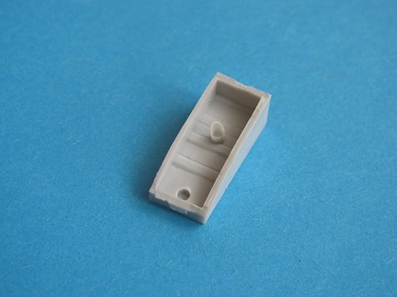

Niedolewki w modelach wtryskowych to rzadkość. W tym było kilka.

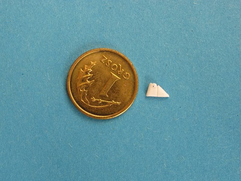

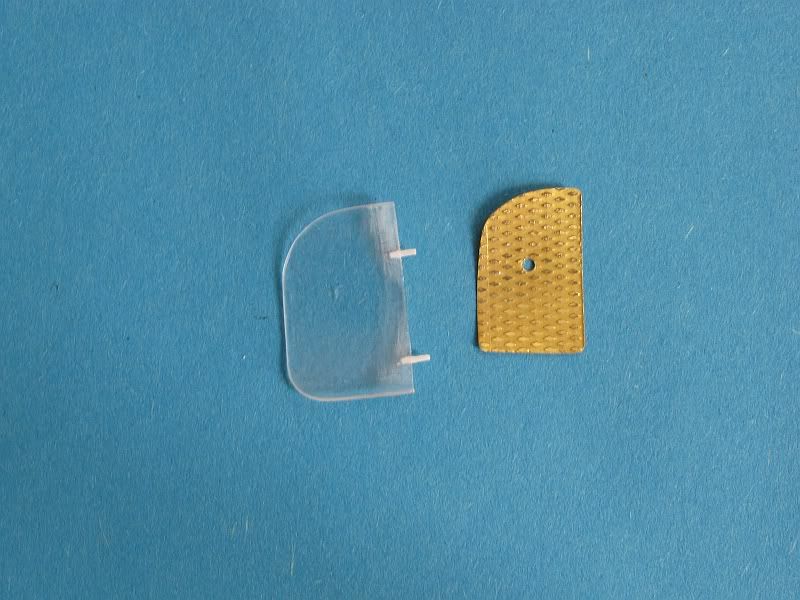

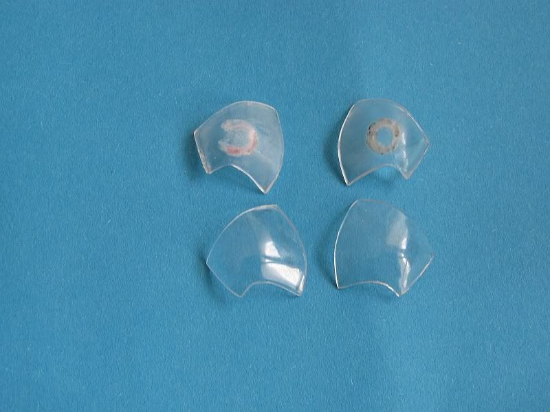

Matowe szkła są tradycją modeli tej firmy. Zrobiłem sobie od razu własne zamienniki.

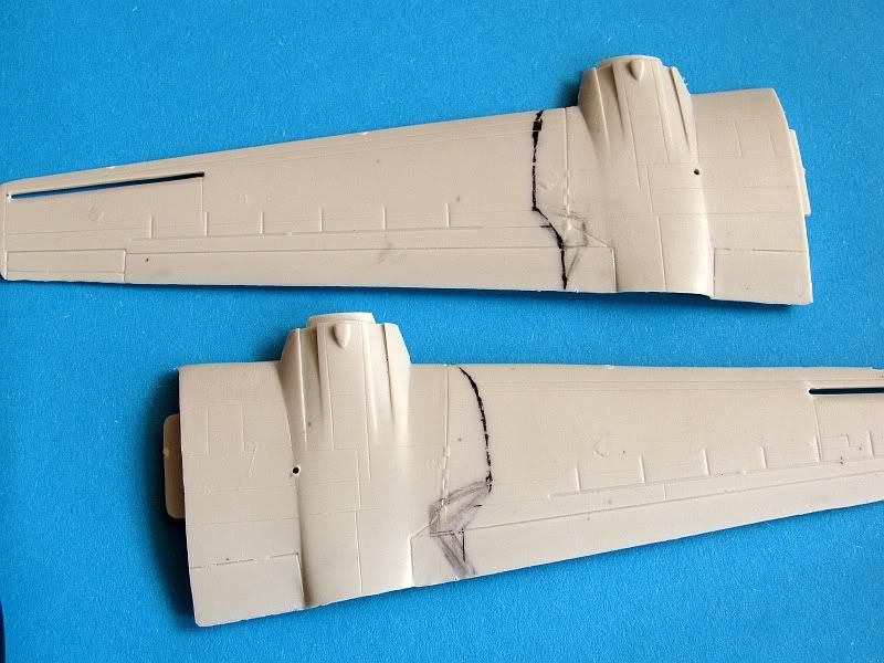

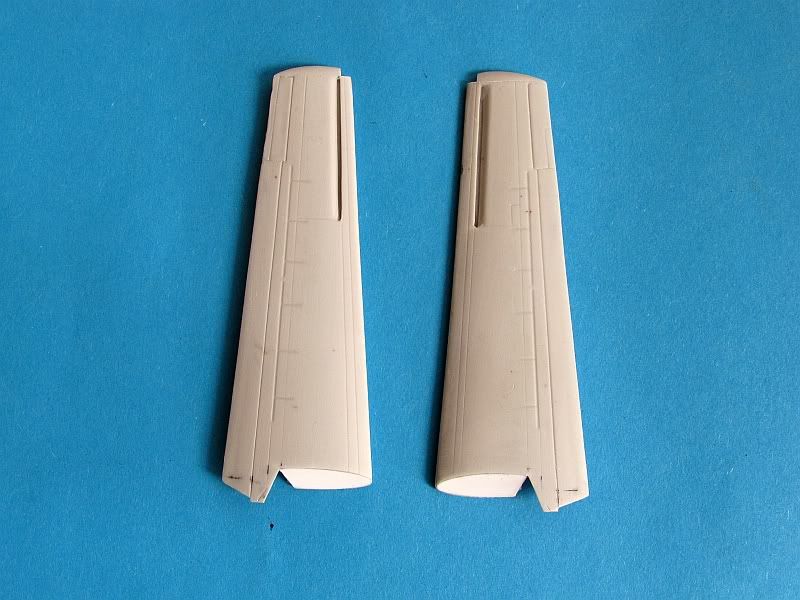

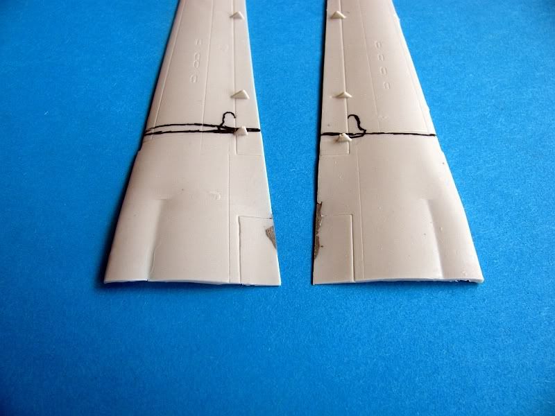

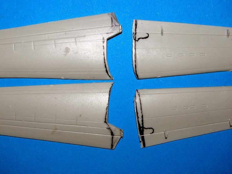

Model jest wzorowany chyba na Trackerze Hasegawy. Z tym że w tych samolotach różnił się system składania skrzydeł. W modelu jest oczywiście ten nieprawidłowy! Trzeba to przerobić, uprzednio kombinując ze zdjęć jak też to detalicznie wyglądało.
"Oj nie tak Panowie, nie tak!" Do poprawki

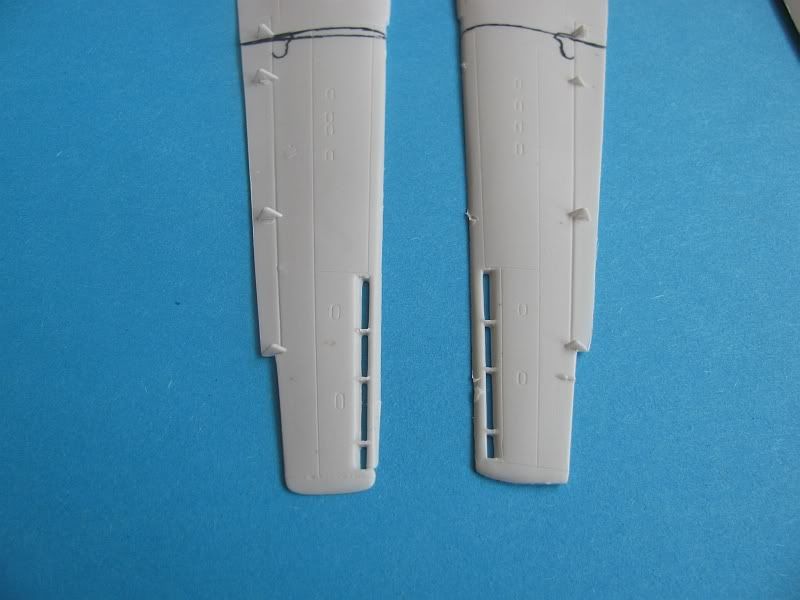

Na spodku skrzydeł jest jeszcze inaczej

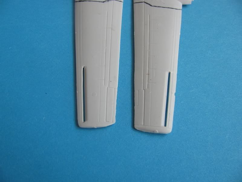

Powycinałem przy okazji pozalewane sloty

Postprzez piotr dmitruk » sobota, 7 marca 2009, 01:12
Mam wrażenie, że normalni ludzie nie dodają sobie niepotrzebnej a kosztownej roboty, więc coś chyba ze mną jest nie tak :D

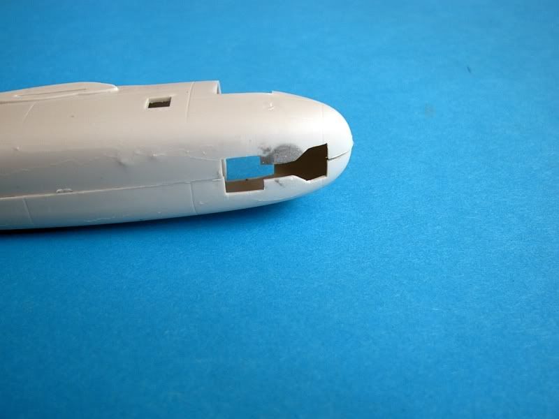

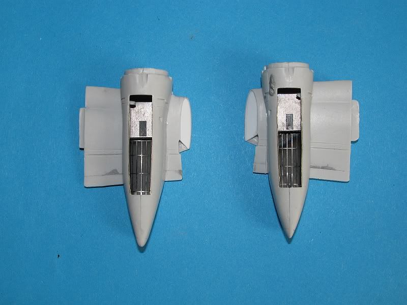

Wyciąłem parę dziurek, ale nie będzie tyle co w Avengerze ;o)

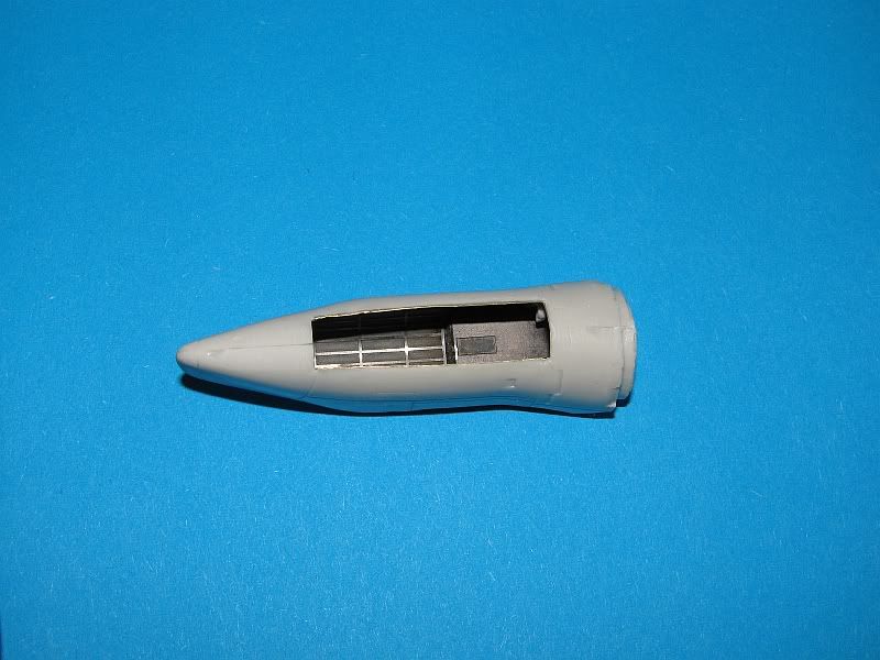

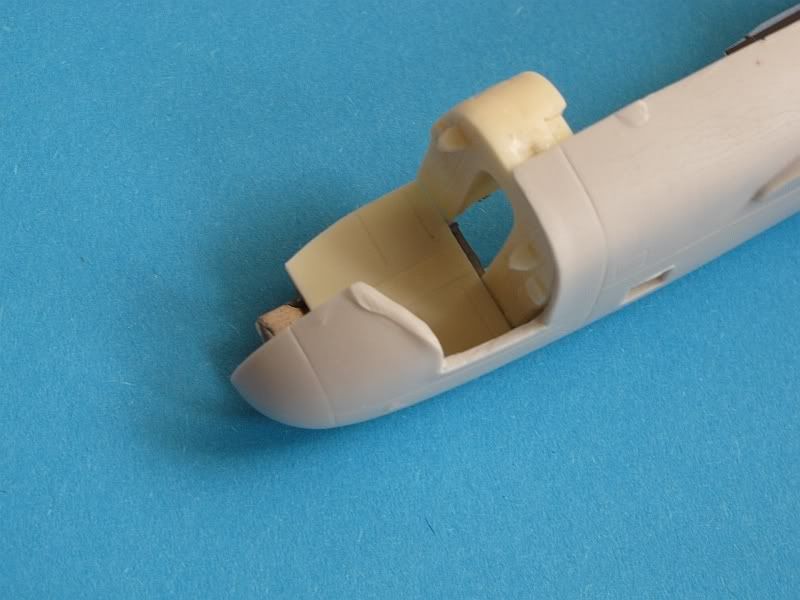

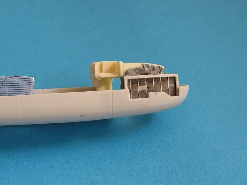

Nie mogłem pozwolić, aby takie paskudy jak powyżej znalazły się we wnętrzu, więc żeby nie wyważać otwartych drzwi, użyłem zestawów "aftermarketowych" do Trackera Hasegawy: blaszek Eduarda i zestawu żywicznego Pavli, który okazał się tymi samymi blaszkami, sklejonymi, nieco poprawionymi i odlanymi w żywicy. :-/
Tylnego przedziału nie było, więc musiałem dorobić coś sam

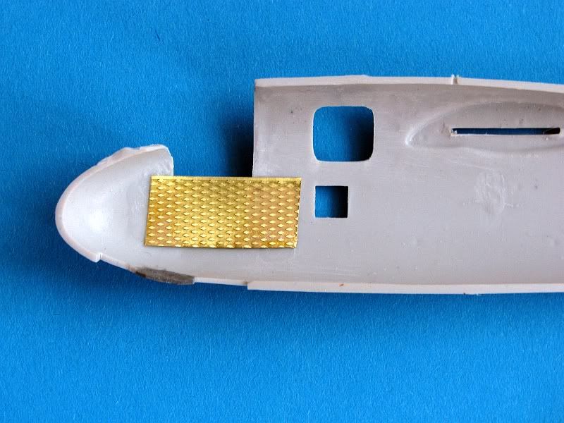

Ponieważ wnętrze kadłuba było wyłożone pikowaną tkaniną, użyłem blaszek Parta, żeby otrzymać podobny efekt

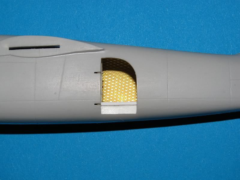

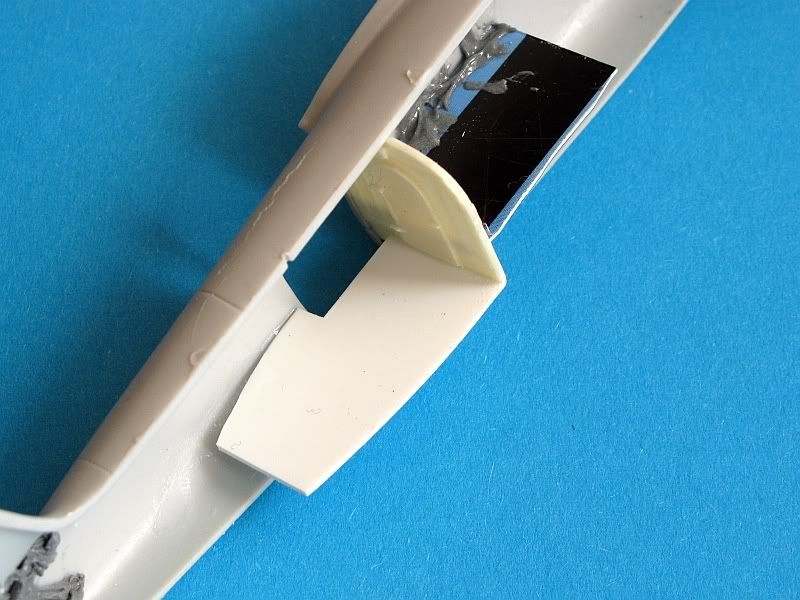

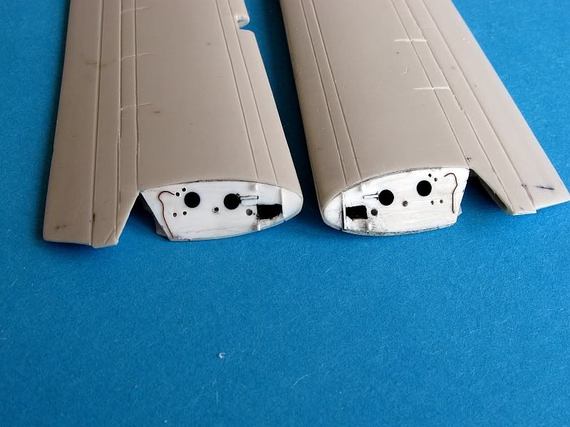

We wnękach podwozia głównego ziały paskudne dziury. Wykorzystałem blaszki Eduarda, choć nie idealne i trzeba będzie sporo dołożyć, żeby zbliżyły się do rzeczywistych, ale lepszy rydz niż nic.
Ale żeby je zmieścić, musiałem wyciąć część dolnych połówek skrzydeł

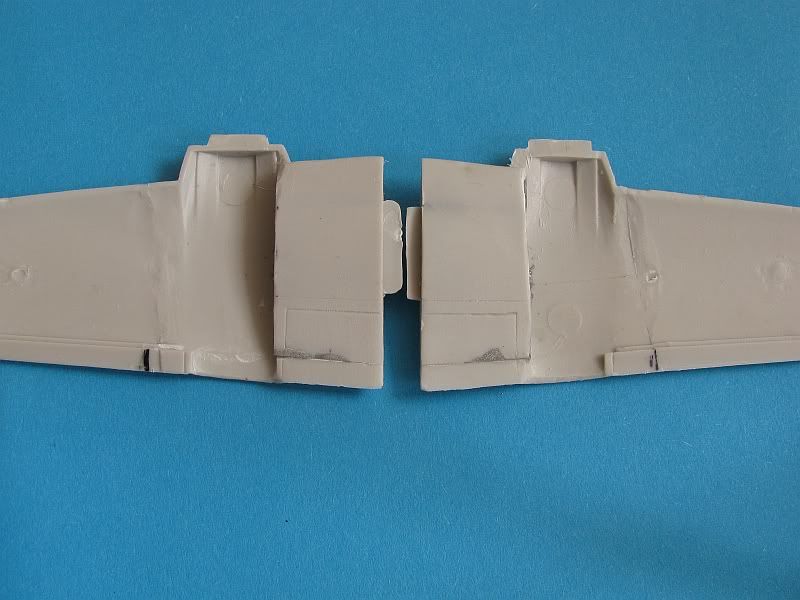

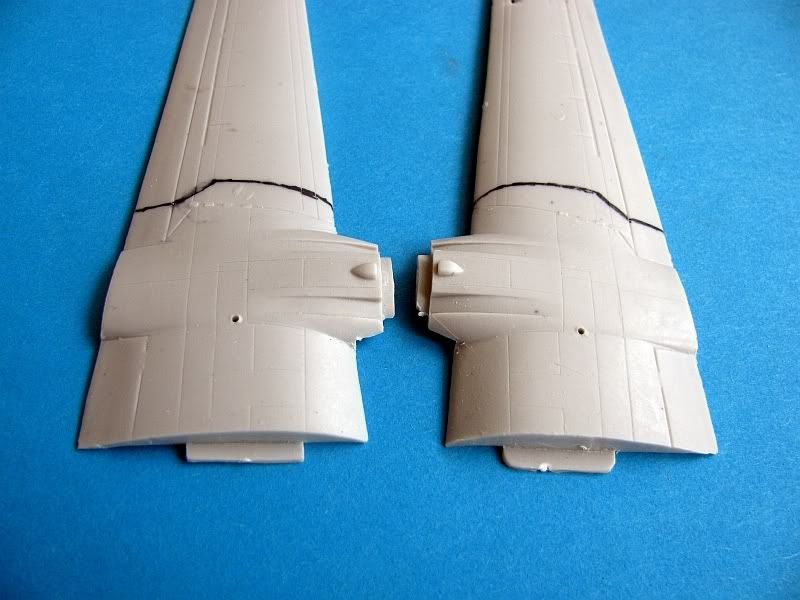

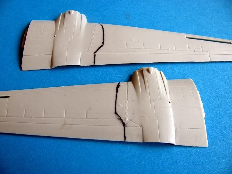

Ustaliłem już przebieg linii składania skrzydeł i przeciąłem je
Przyklejone gondole silników i dorobione płyty na powierzchniach składania. Na przodzie gondoli brakowało też wycięć na rury wydechowe i wycięć pod ruchome klapki przed samymi wnękami.

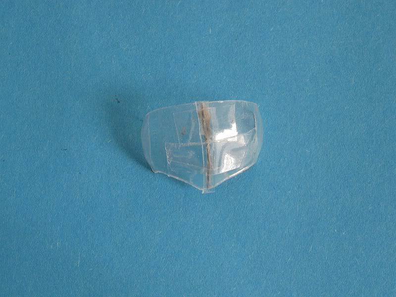

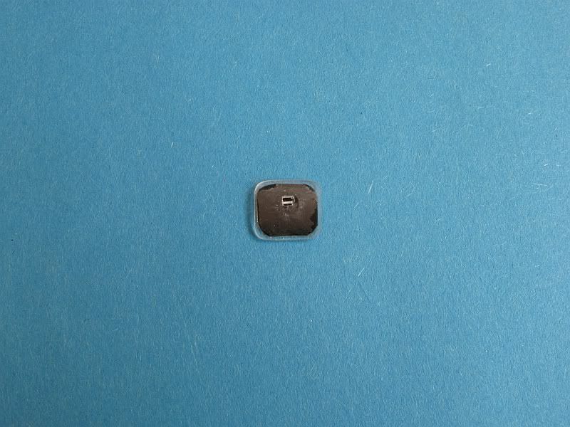

Dopasowałem do kadłuba i skleiłem ze sobą połówki nowego oszklenia (dla pewności nadal polepione taśmą)

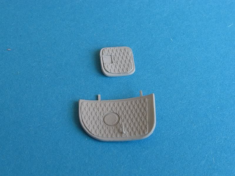

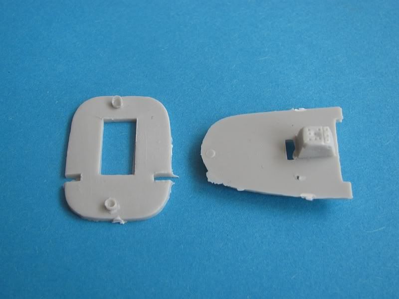

Dorabiam drzwi

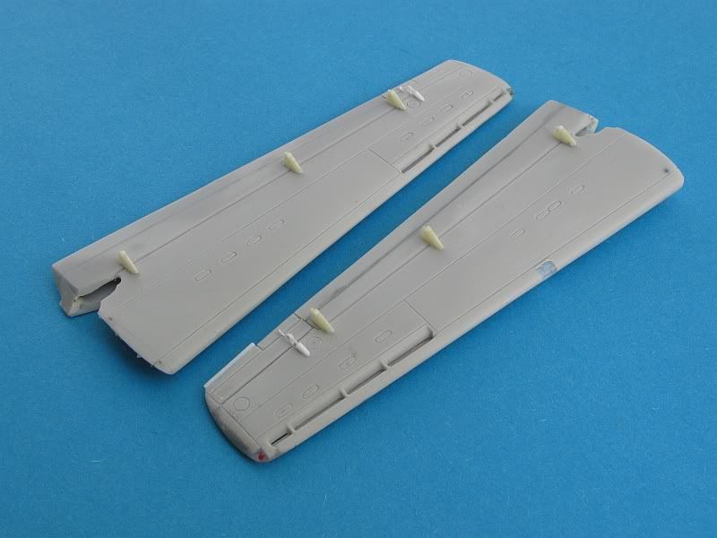

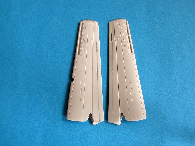

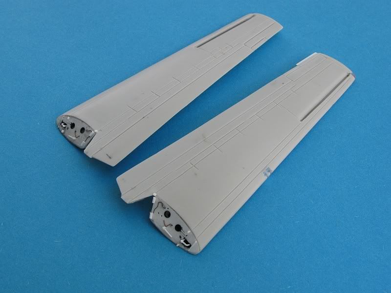

Powycinałem ostateczne kształty zewnętrznych części skrzydeł, powycinałem wszystkie dziury, przeryłem linie podziałowe. Przy okazji usunąłem tragiczne zawiasy klap.
Coś jednak trzeba było wstawić na ich miejsce. Wykonałem więc zawias- matkę.
I sklonowałem
Uzupełniłem szczegóły w obrębie mechanizmu składania skrzydeł
Po dodaniu paru drobiazgów zakończyłem konstruowanie zewnętrznych części skrzydeł

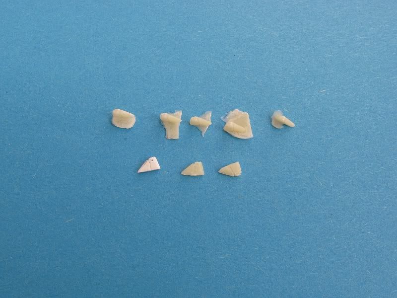

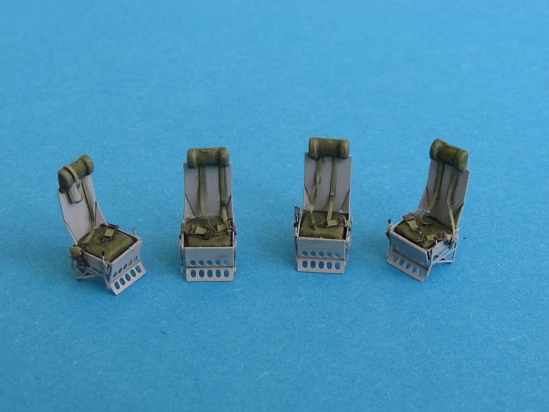

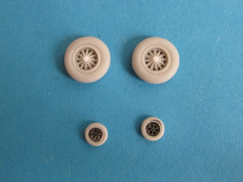

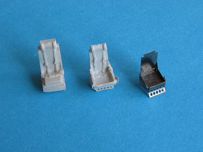

Trzeba by przynajmniej we wnętrzu gdzieś posadzić pilotów, ale w zestawie są tylko dwa klocki, a foteli potrzebuję sześć.
Firma Pavla oferuje dwa rodzaje żywicznych foteli, ten po lewej to klocek z zestawu z dołożonym zagłówkiem i pasami, ten w środku to podobnie przerobione blaszki Eduarda, to co widać po prawej to właśnie Eduardowa blaszka.
Dla ścisłości dodam, że fotele Pavli nie mieszczą się na szerokość w kabinie :roll:
Postanowiłem więc sam się pobawić Edkowymi krzesełkami, i tak mi wyszło
