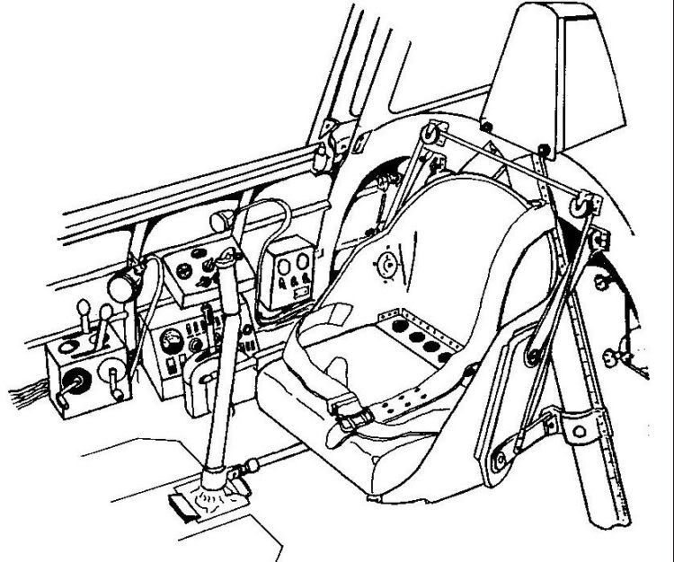

Postanowiłem zadebiutować w wątku warsztatowym. Zacząłem budować Shidena z Tamiyi i od razu mam dylemat, otóż nie posiadam żadnej literatury na temat w/w samolotu więc opieram się na tym co znalazłem w internecie i na tym co koledzy z forum znaleźli w internecie i podesłali ;o) Nie jestem pewien czy przy małej waloryzacji kabiny nie poleciałem trochę w stronę wersji Shiden Kai - N1K2, czy ktoś może rozwiać moje wątpliwości? Oto zdjęcia:
Wzorowałem się na tych zdjęciach:

Na fotkach przedstawiony jest niestety kokpit Kawanishi N1K2-J Shiden Kai. Żaden N1K1 nie przetrwał wojny w całości.
Miałem podobny problem w 1:48, ale tak naprawdę niewiele w tej kabinie widać - niezbyt duże wycięcie.

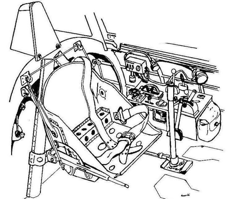

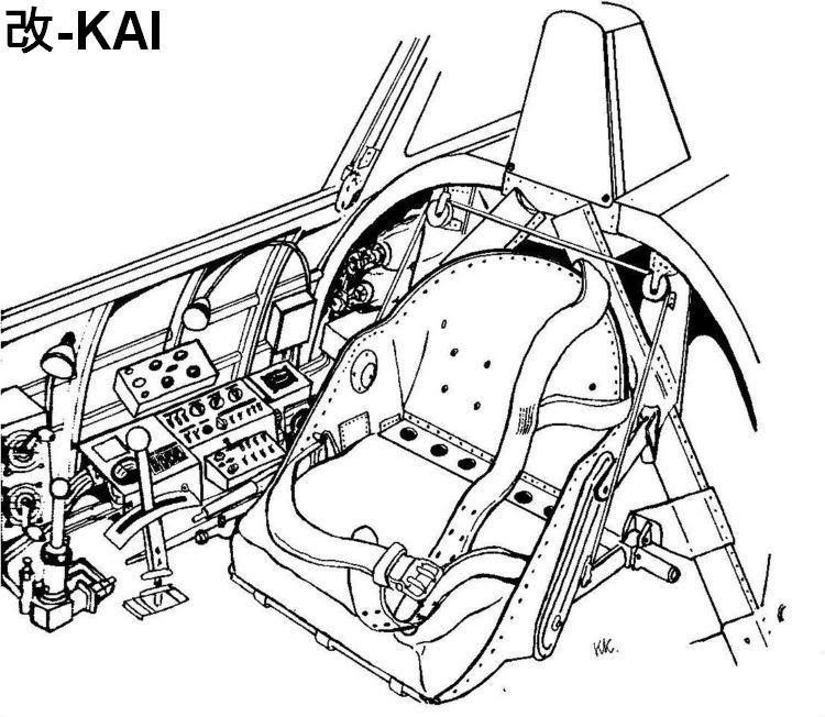

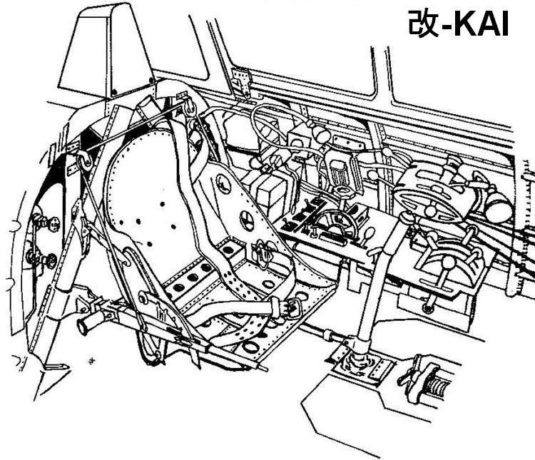

To jeszcze tak dla porównania:
Shiden:
i analogicznie Shiden-Kai:

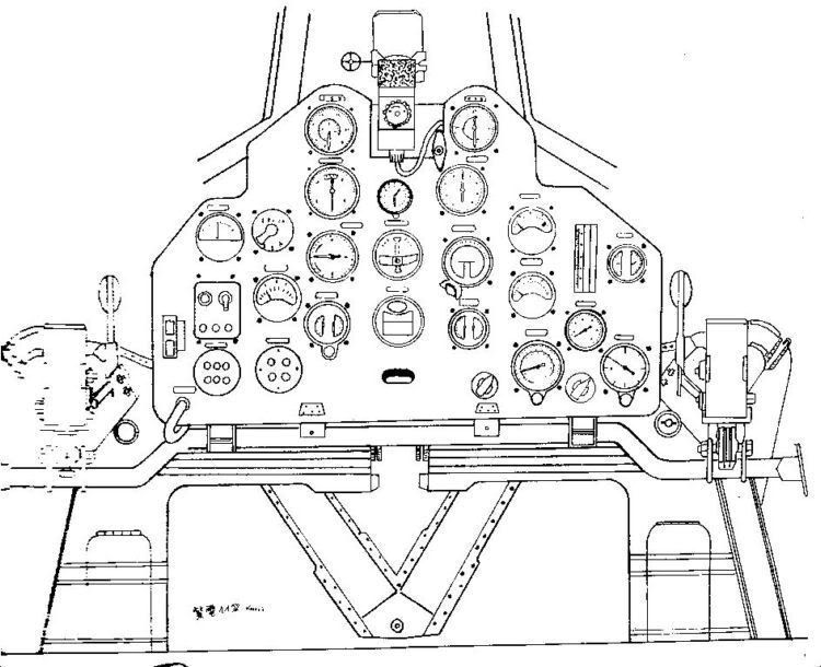

Oraz tablica przyrządów wersji N1K1-J:
Rysunki pochodzą z publikacji "Kawanishi N1K1/N1K2-J " wyd. Suisei W-wa 1991
