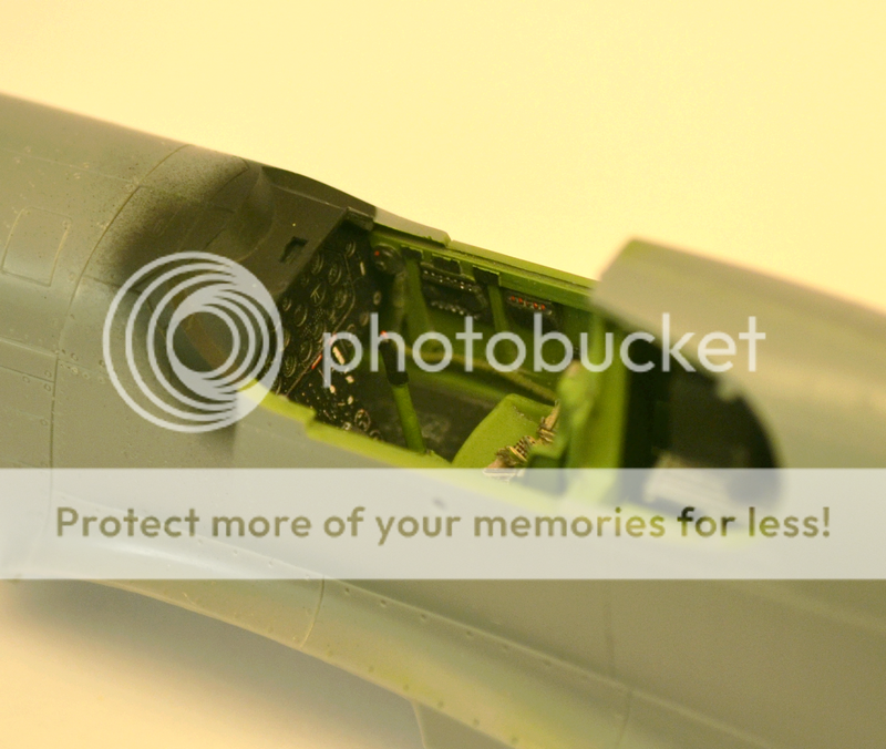

Dotychczas uporałem się z kokpitem, skleiłem połówki kadłuba oraz trochę go ponitowałem, poniżej wstawiam kilka zdjęć z postępów budowy.

Postprzez dewertus » piątek, 24 stycznia 2014, 01:06
Bardzo porządny kokpit. Ciekaw jestem dalszego postępu w budowie - powodzenia!

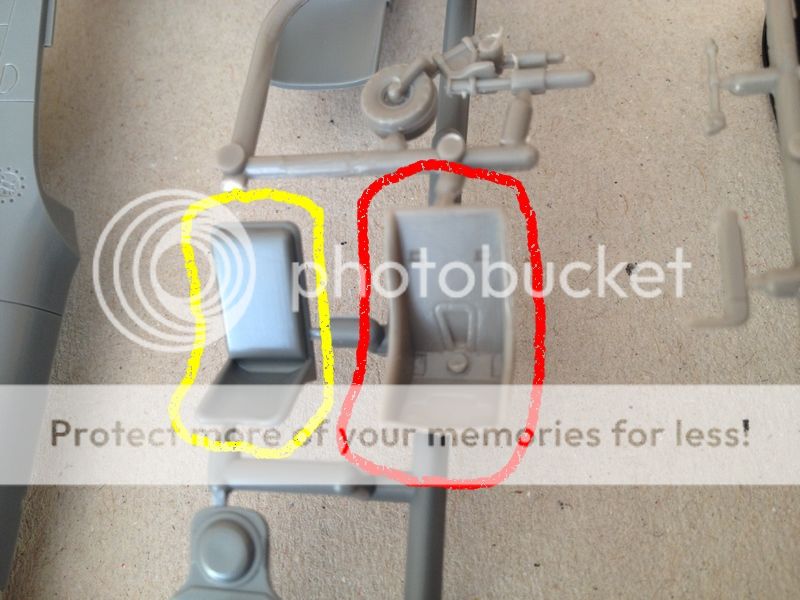

Postprzez Mikołaj88 » piątek, 24 stycznia 2014, 14:25
Tak, chodzi mi oczywiście o szynę. Co do fotela - niestety nie wiem jak wygląda WMA ;o) ( domyślam się, że to typ ) ale mam na stanie jeszcze 2 siedziska do Mustanga, jeżeli to jeden z tych dwóch to postaram się go zamienić.

Postprzez Mikołaj88 » sobota, 25 stycznia 2014, 14:05
Dzięki za wskazówki, takie są najcenniejsze podczas budowy. Fotel zamieniony, ten z wersji D był za duży więc musiałem go trochę przerobić, posiłkując się ilustracjami. Szału ni ma ale choć trochę przypomina produkcję WMA ( dzięki za wyjaśnienie ;o) ). Poniżej fotka poglądowa jak to teraz się prezentuje. Wszelkie merytoryczne uwagi mile widziane. Pozdrawiam.

Postprzez greatgonzo » niedziela, 26 stycznia 2014, 00:02
Jak tak, to możesz ewentualnie rozważyć parę rzeczy. O ile pamiętam model Tamiyi przedstawia prawidłowe (dla tego egzemplarza) otwory wentylacji silnika po obu stronach nosa. Ale wycięcie w okapotowaniu na korbę z prawej strony to już umknęło. Warto też dodać siłowniczek klapy sterującej przepływem powietrza przez chłodnicę. Jak chcesz przybajerzyć, to możesz podmalować przyciski detonatora IFF na czerwono, i wskaźnik poziomu paliwa, choć ten jest może na to zbyt uproszczony. Ewentualnie wystrugać poduszkę do miski fotela i zaślepkę otworu do pistoletu sygnałowego.
