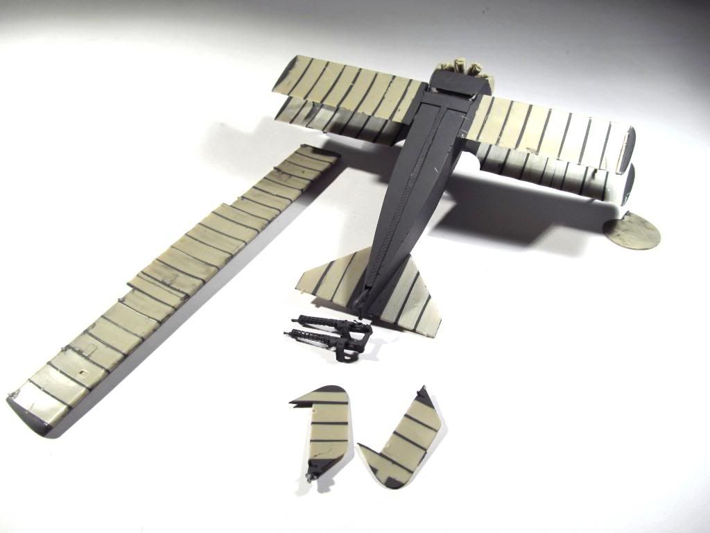

Witam jako przetarcie przed warsztatem konkursowym, robię sobie Dreideckera z Eduarda, kwestia malowania wciąż otwarta choć skłaniam się ku 564/17 Ltn. Wernera Steinhausera z Jasta 11.
Model na dość zaawansowanym etapie docelowo miał trafić od razu do galerii, ale dodatkowe porady zawsze się przydadzą :)

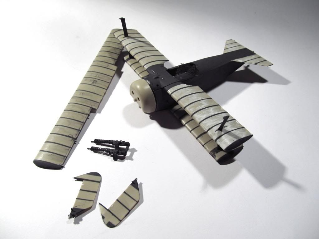

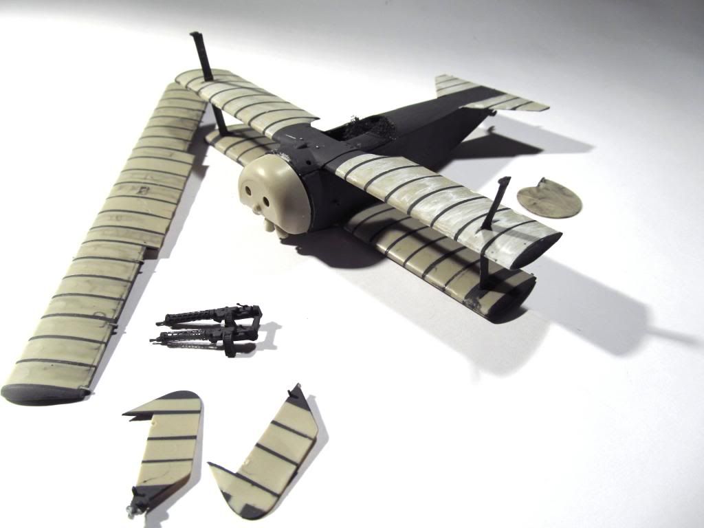

żebrowanie maskowałem taśmą 3m a na to położyłem German Grey z Valejo generalnie to wyszło niezle chociaż przyznam że było to dosyć żmudne zajęcie. :D
Jutro zamierzam położyć Dark Olive oraz wykonać charakterystyczne dla Dr.I pokrycie składające się oliwkowych oraz niebieskich przetarć.
Na dziś koniec, idę pisać wstępniak do wątku konkursowego :D
Zapraszam do komentowania.

Widzę, że kolegę coraz bardziej szmatopłaty wkręcają i dobrze!!!
hardy198 napisał(a):oliwkowych oraz niebieskich przetarć
Przyznam, że pierwszy raz słyszę o niebieskim kolorze w kamuflażu smugowym - odcienie zieleni raczej na płótnie malowane pędzlem ławkowym. Niebieski tu chyba nie bardzo. I pamiętaj to nie żadna przecierka tylko smugi, Możesz je zrobić aero od kartki - patent kolegi Poteza na malowanie sklejkowego skrzydła w Fokkerze E.V albo cienkim pędzlem mocno rozcieńczoną farbą. Poeksperymentuj gdzieś na boku. Jako bazy na pewno nie użyłbym tutaj czarnego tylko koloru płótna.
Widzę, że zaznaczyłeś sobie żebra na czarno na górnych pow. po co?
Aha jeżeli to pisak to raczej bym to zmył - podobno potrafi po jakimś czasie przeżreć się przez farbę i skopać model.
Spróbuj ołówka - też będzie dobrze.
Kibicuję!

Postprzez hardy198 » środa, 29 stycznia 2014, 20:54
Co do niebieskiego to zasugerowałem się instrukcją Eduarda rzeczywiście patrzę teraz na plansze i go tam nie ma, dobrze że zwróciłeś na to uwagę :D
Co do sposobu malowania smug to jeszcze się zastanowię, żebrowanie było maskowane a następnie pomalowane aerografem na ciemno szaroa górne powierzchnie to tak z rozpędu, znikną pod bazowym.

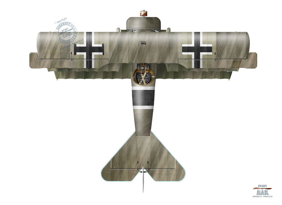

[wszystko pięknie tylko smugi pod skosem

Oj tam to jest jej autorski pomysł na wykonanie smug :D
Prawidłowy układ powinien być taki:

Postprzez hardy198 » czwartek, 30 stycznia 2014, 16:10
Jeszcze jedno zdjęcia poglądowe dotyczące kąta malowania smug na skrzydłach:
xmald dzięki za podpowiedz dotyczącą różnic między F.I i Dr.I chyba jednak będzie Kurt Wolff :D
