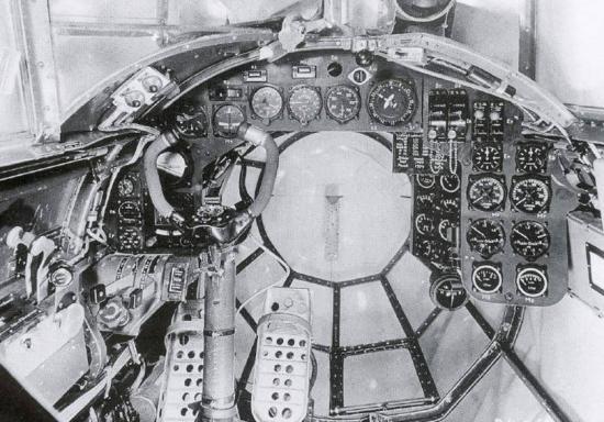

Pawle gdybyś dysponował fotografiami radiostacji i innych elementów wnetrza to bym był dozgonnie wdzięczny. A tym czasem wklejam to co Classic zapakował uzupełniajac profilami Plascruct. Wszystko na ścisk i naprężanie - dalekie od komfortu sklejania.
Wypiłowane plastikowe imitacje pedałów zastąpione ze znalezionego strareńkiego zestawu LionRoar

Paweł nie jestem, ale może cos pomogę ;o)
A tutaj BARDZO CIEKAWA STRONA sporo zdjęć wnętrza samolotu i kilka ciekawych inspiracji :->

Postprzez Pawel Burchard » piątek, 7 lutego 2014, 14:13
Mariusz Jarzyna ze Szczec napisał(a):Pawle gdybyś dysponował fotografiami radiostacji i innych elementów wnetrza
Ze swojej strony mogę służyć właściwie wszystkim co jest u Hafnera, ale to wieczorkiem mogę się przyjrzeć.

Dzięki za odzew. I już widzę, że pomimo, ze zdjęcia są z wersji "P" to pedały przykleiłem odwrotnie :D
