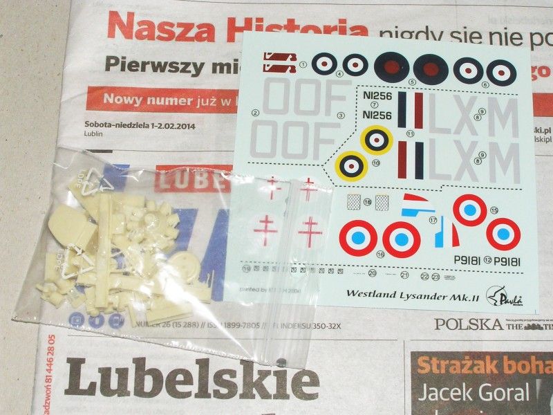

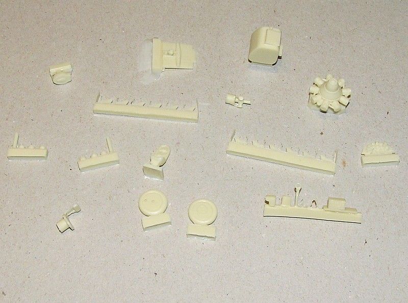

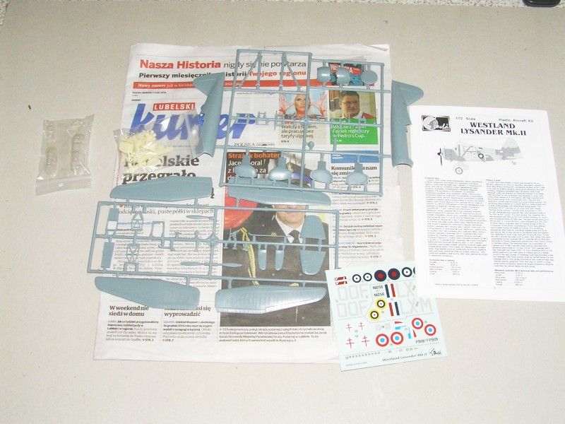

Póki co przedstawiam wypraski sfotografowane na lokalnej gazecie, coby nie być posądzonym o falstart :mrgreen:
To dla niedowiarków :lol:

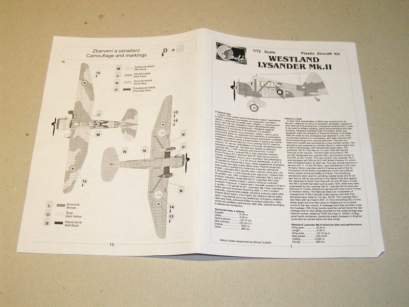

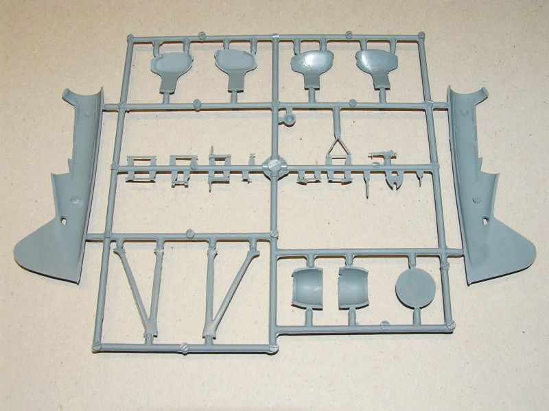

Teraz przedstawiam szczegółowy in-box
Pozdrawiam Sławek Kusz

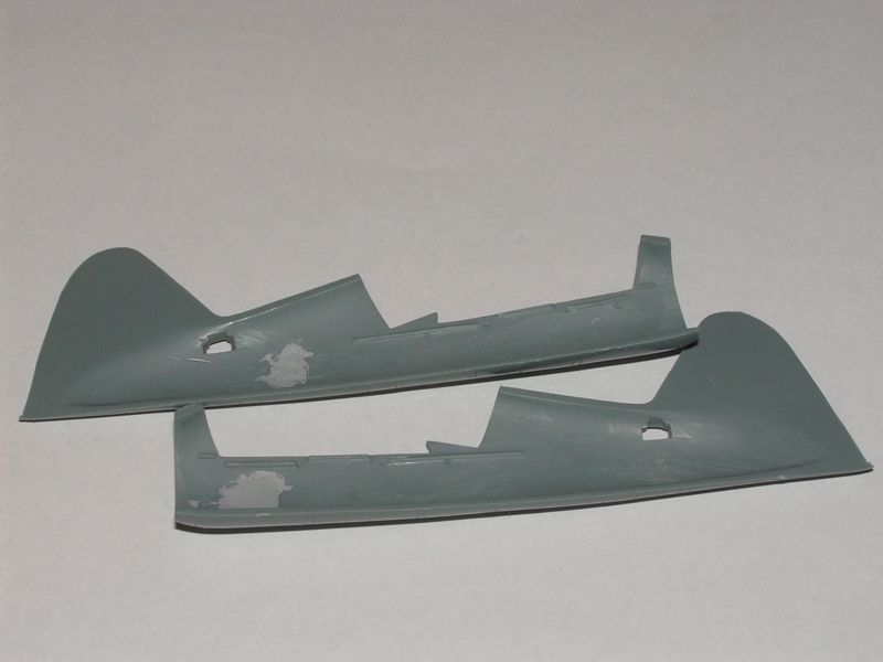

Zaszpachlowałem doły po wypychaczach
pocieniłem krawędzie spływu
wziąłem się za kabinę, pilot dostał orczyki i drążek sterowy oraz oczyściłem z nadlewek konstrukcję podtrzymującą skrzydła

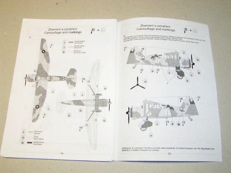

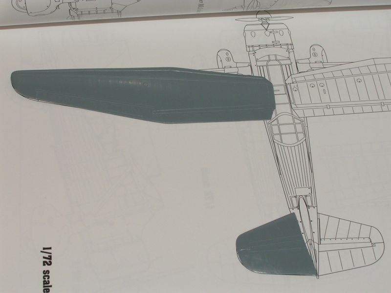

i szczena mi opadła, okazało się

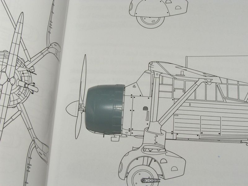

że zestaw leży w planach zamieszczonych w monografii. tylko osłonę silnika trzeba poprawić.
Gorzej jest z fińską wersją Mk. I, pomijając bąble, jest nie do wykorzystania
chciał, nie chciał, musiał pozostać przy Francuzie.

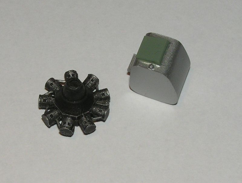

I mała ciekawostka, przeglądając pudła znalazłem starego Matchboxa
porównanie silników, czyżby go skopiowali
żywiczny silnik Pavli idealnie wpasował się w osłonę Matchboxa.

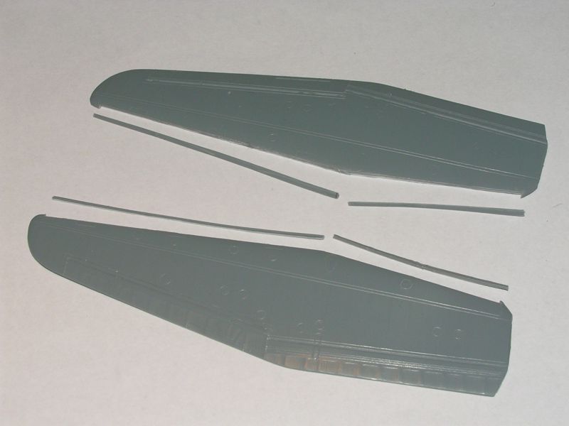

Postprzez skusz » poniedziałek, 10 lutego 2014, 22:06
No, w końcu mogłem się zalogować, do tej pory Mozzila nie mogła otworzyć strony. Tyle ciekawego się dzieje, fajny konkursik się zrobił. Sporo ciekawych modeli, się będzie działo.
Póki co pomalowałem zestawowy silnik (silnik CMK czeka odłożony, aż uzbiera się paczuszka) i zbiornik paliwa
wyciąłem stery kierunku
i po raz pierwszy sloty
w ich miejsce wkleiłem kawałki plastiku
po ich wyschnięciu i obrobieniu, wytnę część górną. Na razie schnie.

Postprzez skusz » czwartek, 13 lutego 2014, 20:39
Dzięki, chętnie skorzystam, tak go porozcinałem że aż szkoda było by w jakąś obcą skórkę ubrać.

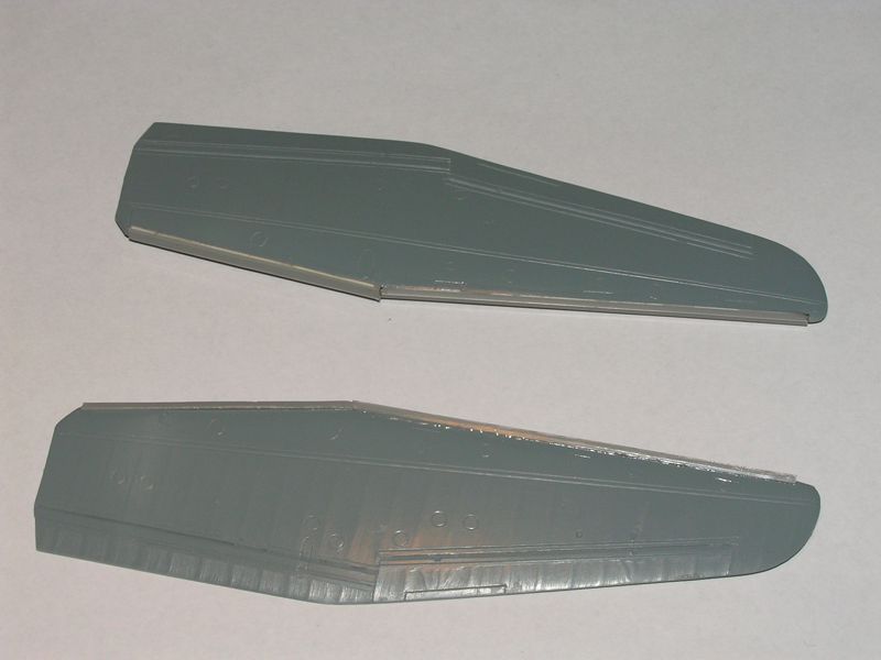

Postępy mizerne, bo materia toporna jest i bardzo krucha, pęka przy niewielkich naciskach. Ale co tam do przodu.
Obrobiłem dół skrzydeł i wyciąłem górną część slotów. Przy okazji lotki i klapy :mrgreen:

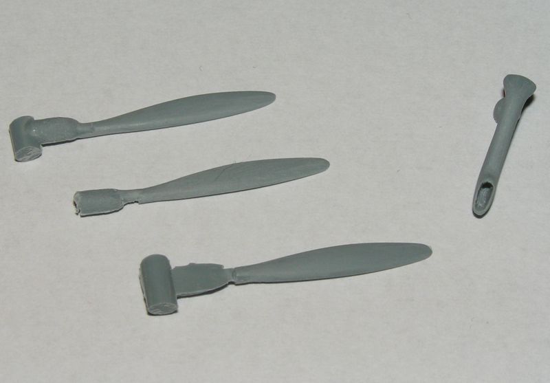

wyczyściłem łopaty śmigieł i zrobiłem otworek w rurce wydechowej
w kabince niewielki postęp, cieniuję pękające elementy, sklejam cieniuję

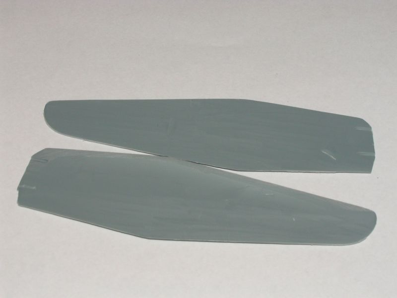

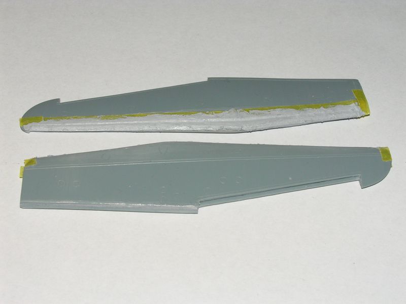

Postprzez skusz » wtorek, 18 lutego 2014, 18:01
Sloty skończone
Obrobiłem wnęki lotek i klap, wziąłem się krawędź natarcia pod slotami, zaszpachlowałem wycięte sloty, aby nie zapaćkać szpachlą skrzydła okleiłem je taśmą Tamiya. Nie wiem czy to coś da, tak to sobie obmyśliłem.
