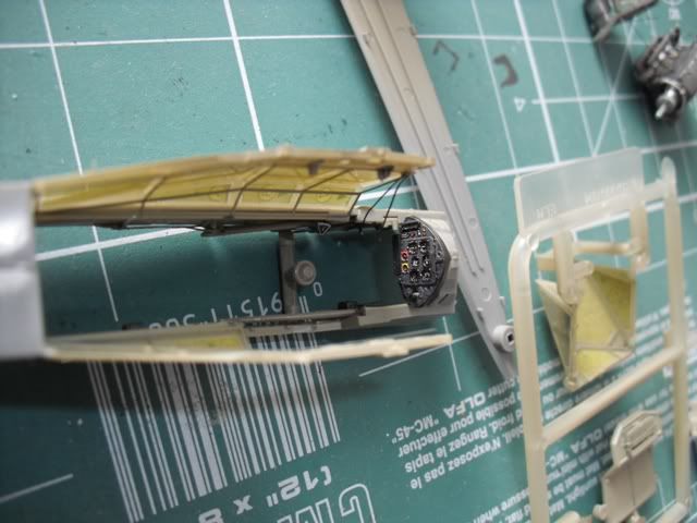

Eduard w kilku przypadkach przesadził i tak np, stelaż ażurowy do fotela pilota (podpierający go od dołu) lepiej zrobiła Tamiya, okablowanie silnika fajne ale za mało, patrząc na foty oryginalnych silników ze Storchów, fajne jest wyposażenie kokpitu , skrzynki instrumentów nawigacyjnych , łańcuch przenoszenia napędu do położenia slotów, deska z zegarami, kabelki no i oczywiście wewnętrze skratowanie, same słupki kratownicy z Tamiyi też bez zarzutu, może na jednym z nich brakuje spornika do w/w łańcucha. Sznurowanie płótna na dolnej części kadłuba zbędne chyba że dedykowane byłoby do starego Revell-a / ESCII. Tamiya odwaliła kawał dobrej roboty i nie ma sensu odkrywać Ameryki na nowo.

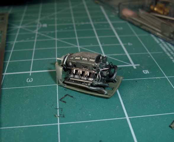

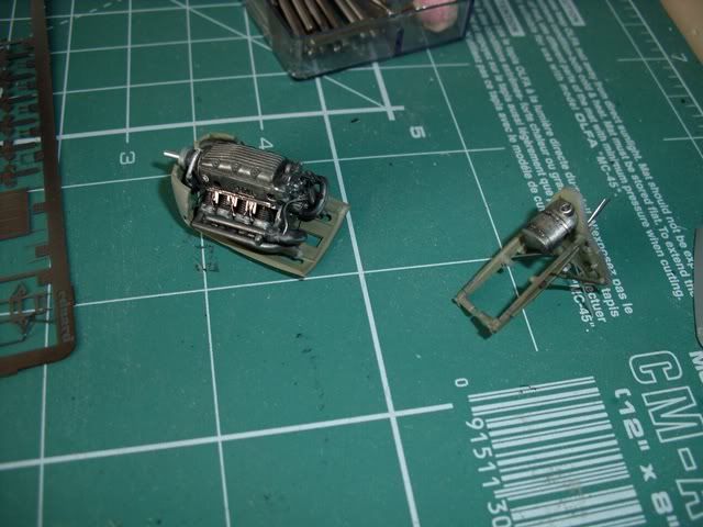

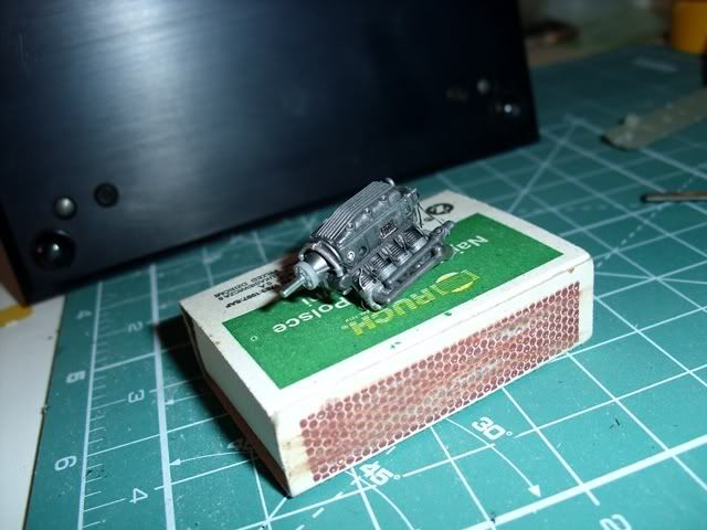

silniczek dla pokazania skali:
i solo:
i ze wspornikami i zbiornikiem:

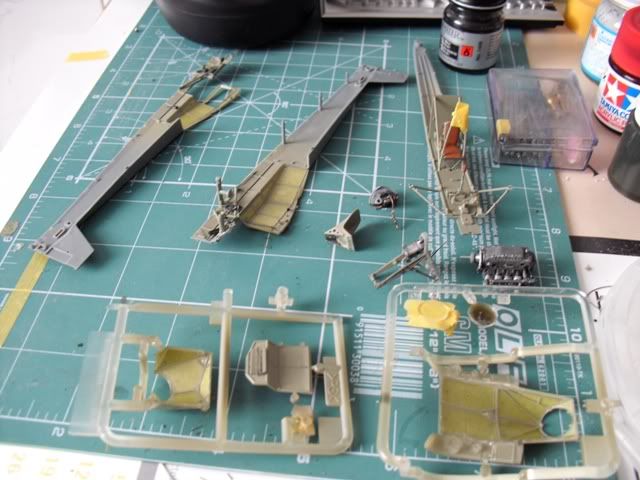

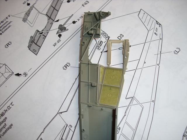

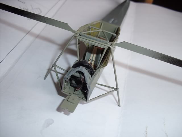

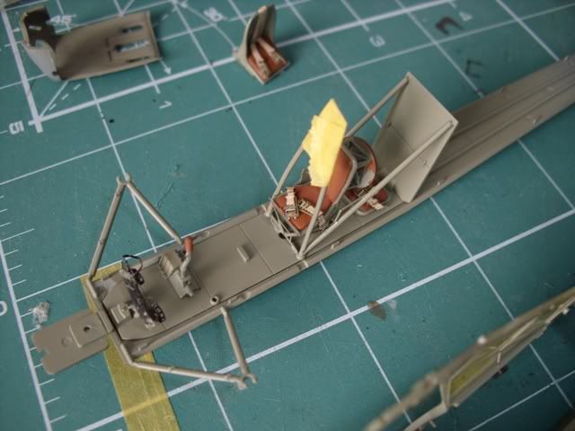

malowanie kokpitu + kratownice:

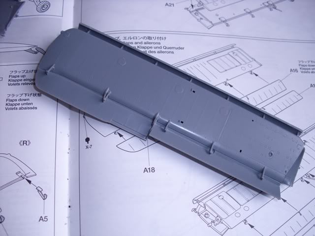

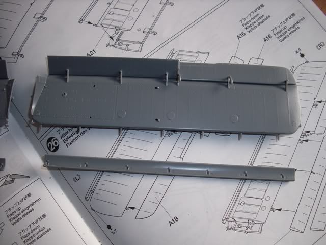

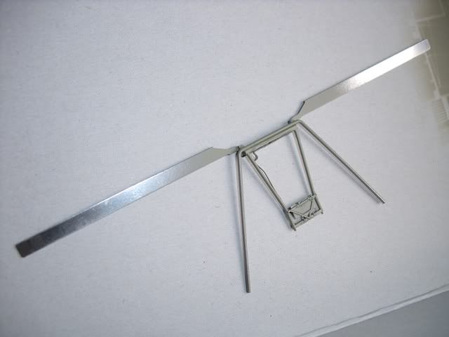

połączone ramy wsporników podwozia i dźwigarów podłużne dla płatów:

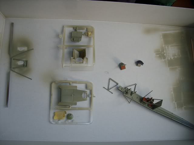

warsztacik z lotu muchy:

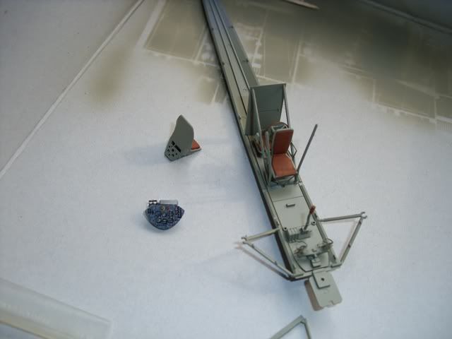

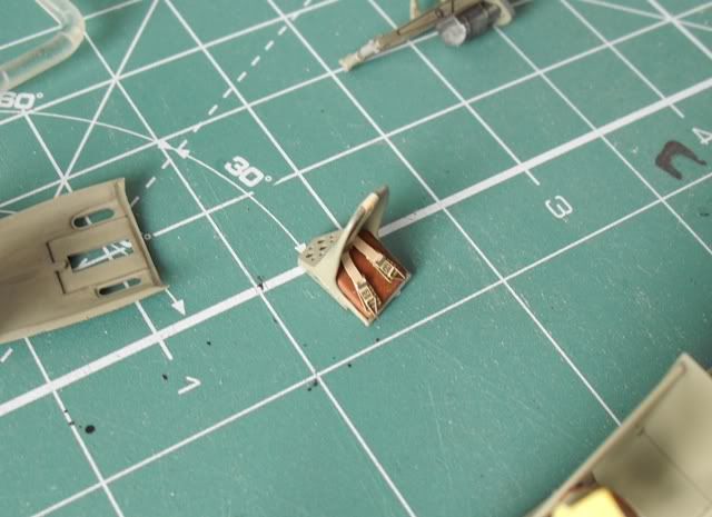

fotelik pilocika:

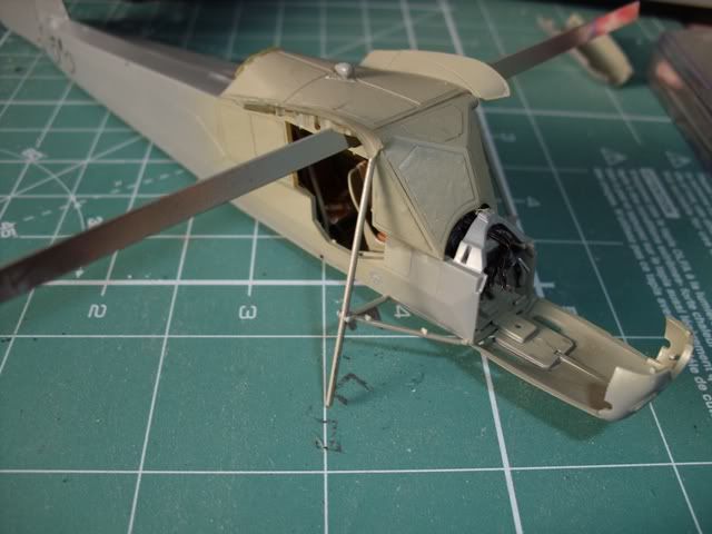

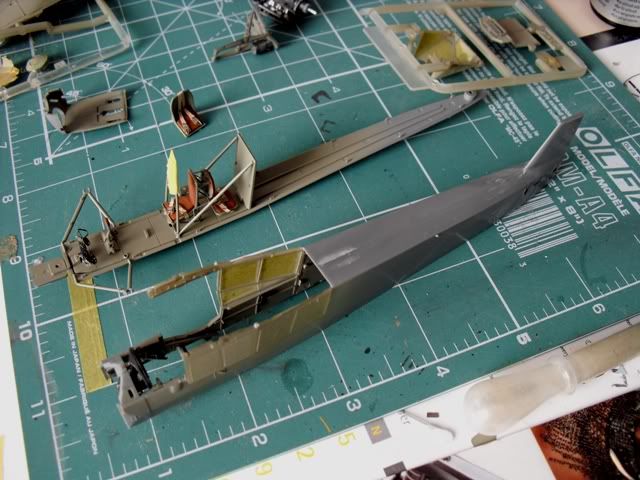

dół kokpitu przygotowany do osadzenia w bocznych ścianach:

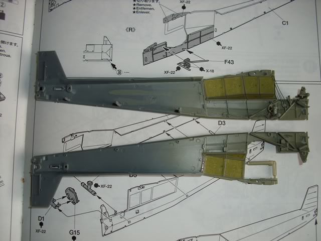

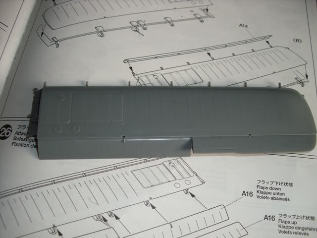

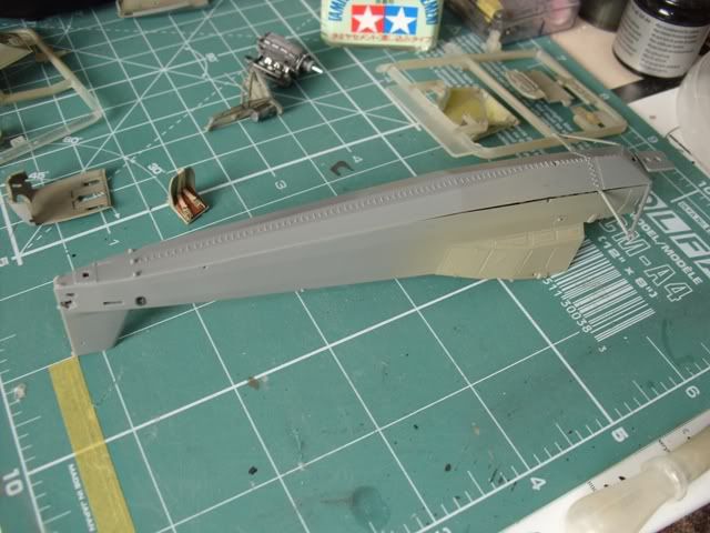

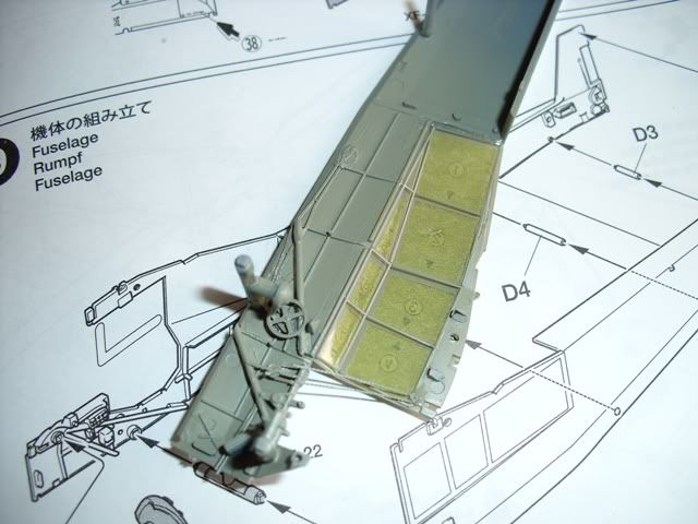

boczne ściany sklejone i czekają na pasowanie, góra -szlif plus szpachlówka( śladowe ilości):

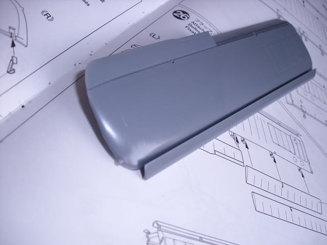

i pierwsze pasowanie - hmm przód trochę odstaje , trzeba będzie ścisnąć:

Popieram Krystiana :D Napykałeś jak króliczek. Ło matko tela oglądania. Moc z Tobą. Silnik wygląda realistycznie. Reszta też się ciekawie zapowiada. Zacieram ręce na dalsze relacje z budowy 8-)

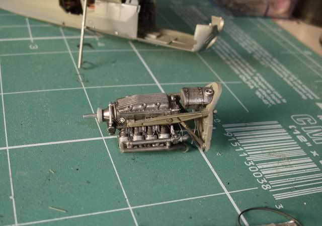

Hi hi hi, silnik realistycznie będzie wyglądac jak dorobię okablowanie ( czego nie zrobił Eduard)po tym co widze w monografii, ale wkrótce następne foty, i myślę, że progres zobowiązuje do podawania codziennych relacji. Ogólnie fajnie się skleja, Tamiya dobrze zprojektowała model z wyjątkiem kilku miejsc , ale o tym w kolejnych postach. :)

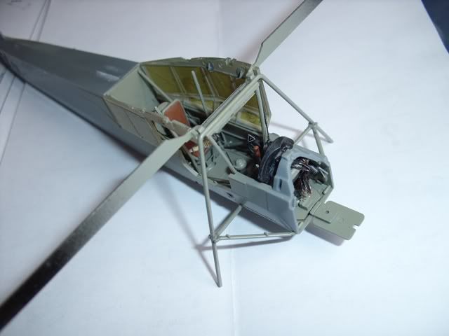

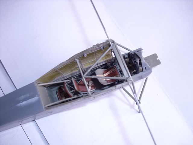

Ok, a teraz kolejne ryciny z postępu prac:

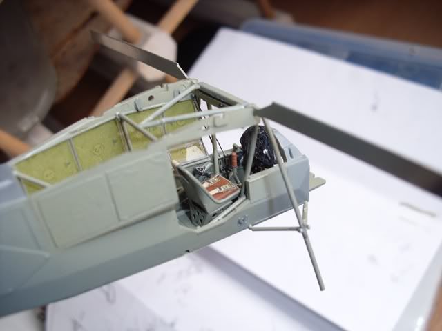

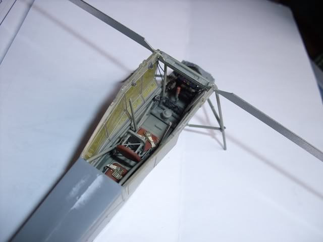

rama wklejona, dźwigary też, bez fotela pilota:
i już z fotelem i górnymi ściągami:
i szalejemy dalej, tzn kończę kratownice wewnątrz szklenia przedniego i górnego, szkoda że w tej wersji nie będzie tam km-u, tylko goła szyba. :(

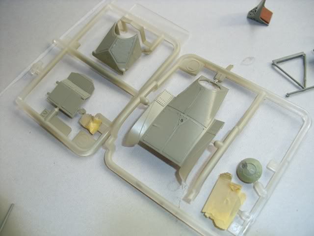

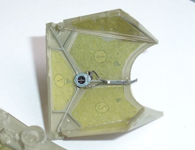

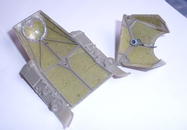

Postprzez Bond » piątek, 27 marca 2009, 16:32

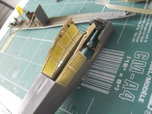

Szklenie do góy nogami, na którym widać, że zewnętrze pokrycie farbą RLM02(Gunze) dało efekt wewnętrznego koloru pasów między szkleniami. Kratownice wklejone, w przednim szkleniu na węźle skratowania wklejona busola FK38 wraz z okablowaniem, to jest bardzo fajny szczegół, zagadką pozostaje dlaczego Eduard nie zrobił ukośnych ściągów za przednimi szybami w tym szkleniu skoro jest skratowanie na przodzie, górze i bokach na dole. Trzeba to dorobić samemu. :)

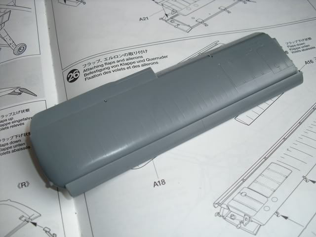

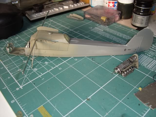

Warsztat działa i walczymy dalej z bocianem.

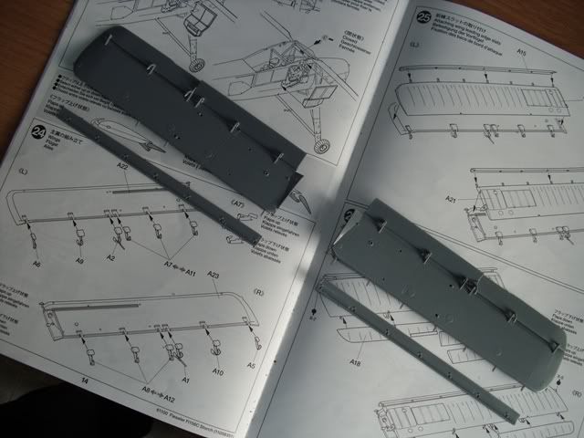

Ostatnie postępy prac
czas na krótką walkę czyli poprawki (okablowanie)z silnikiem, potem malowanie kadłuba, stateczników i płatów.
