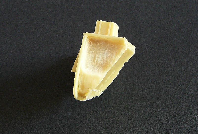

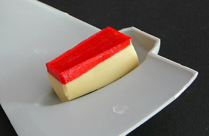

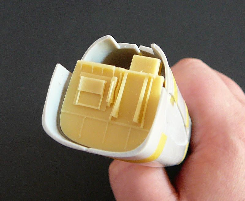

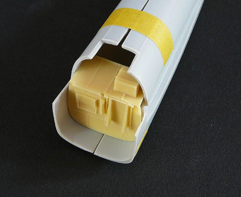

Na wstępie przymiarki kokpitu, a w zasadzie ściany działowej:
Budując poprzedni model, pamiętałem, że coś tutaj nie będzie pasowało. Klocek wlewowy, trzeba trochę odchudzić.
Jak widać, "klocek" rozpycha kadłub. Czas na zabawę z bormaszynką.
C.D.N. ...

Klocek wyżłobiony:
Ponowne pasowanie pokazuje, że będę musiał pocienić ścianki kadłuba, oraz zwęzić półkę żywicznej ścianki, o około 0,6mm z każdej strony. Dodatkowo konieczne będzie dorobienie ściany grodziowej za półką.

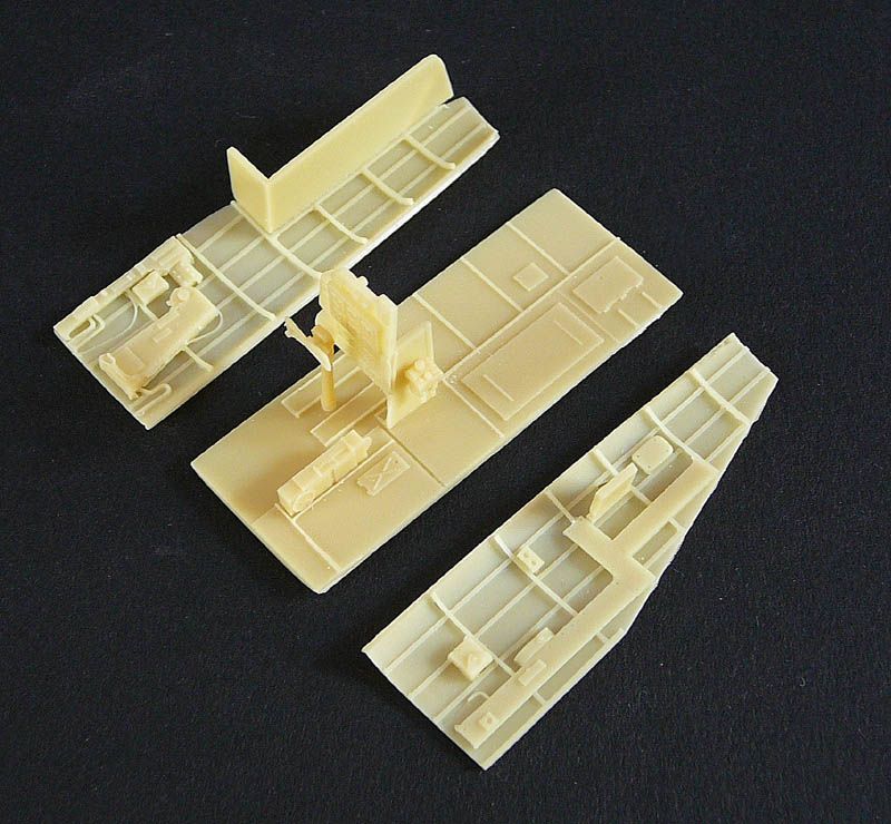

W między czasie podłubałem przy burtach i podłodze kokpitu - gotowe do malowania. Chociaż może coś jeszcze dorzucę od siebie.

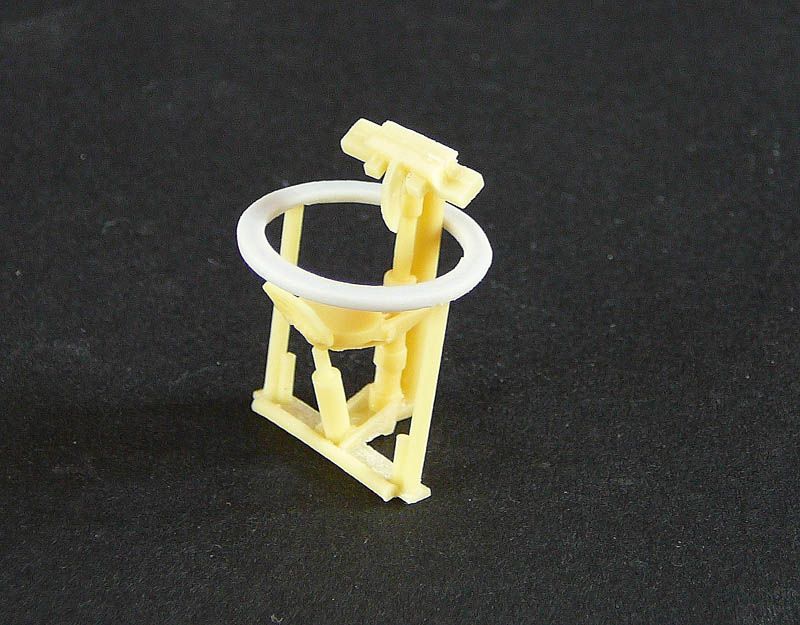

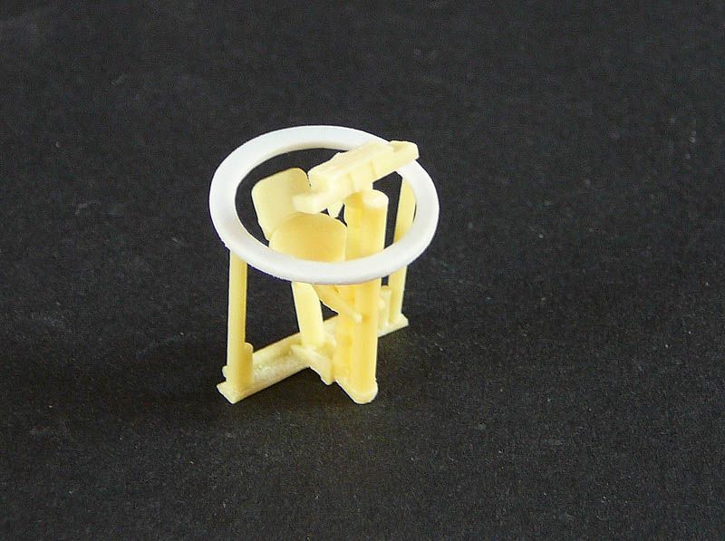

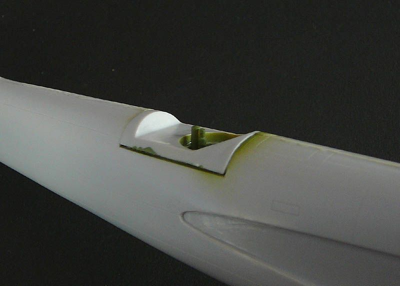

Wieżyczka strzelca:
C.D.N. ...

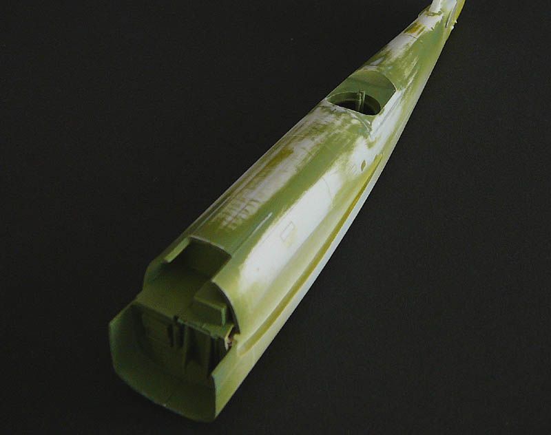

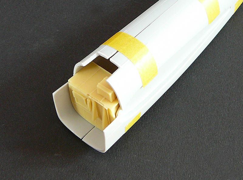

Krótki raport słowny. Ster kierunku pocieniony,papierem ściernym, oj trzeba było usunąć co nieco. Sklejone połówki kadłuba oraz żywiczna ściana. Kleiłem od ogona do przodu kadłuba. Mam nadzieję, że symetria nie ucierpi na tym, ale różnie może się wydarzyć. Jutro, pierwsze szlifowanie spoin i ewentualne szpachlowanie kadłuba, przymiarki części dziobowej - to będzie dopiero zabawa. Wycięte i oszlifowane skrzydła. Gondole silnikowe i silniki w trakcie obróbki.
C.D.N. ...

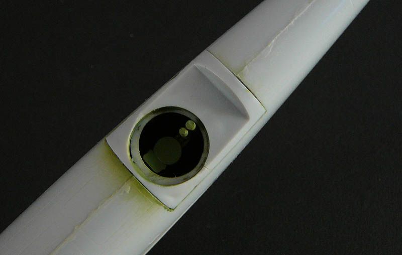

Witam.

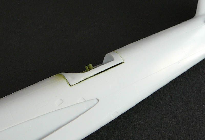

Prac, ciąg dalszy. Wczoraj zamontowałem, wieżyczkę strzelca oraz osłaniający panel. Będzie dużo uzupełniania i szpachlowania.
Trzymam kciuki, sam za siebie ... :-|
C.D.N. ...

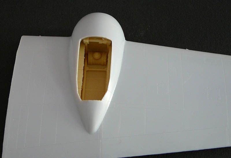

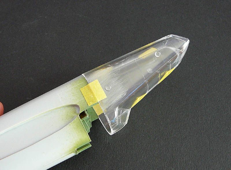

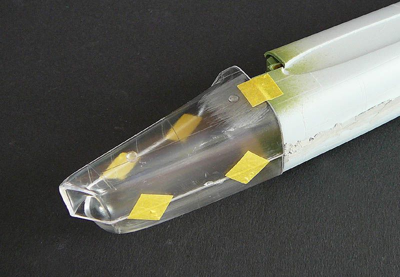

Irku, przejście skrzydło kadłub, będzie trzeba podszlifować, i ładnie zaklinuje się w kadłubie. Jedynym problemem, będzie ustalenie prawidłowego konta wzniosu oraz symetrii z drugim płatem.

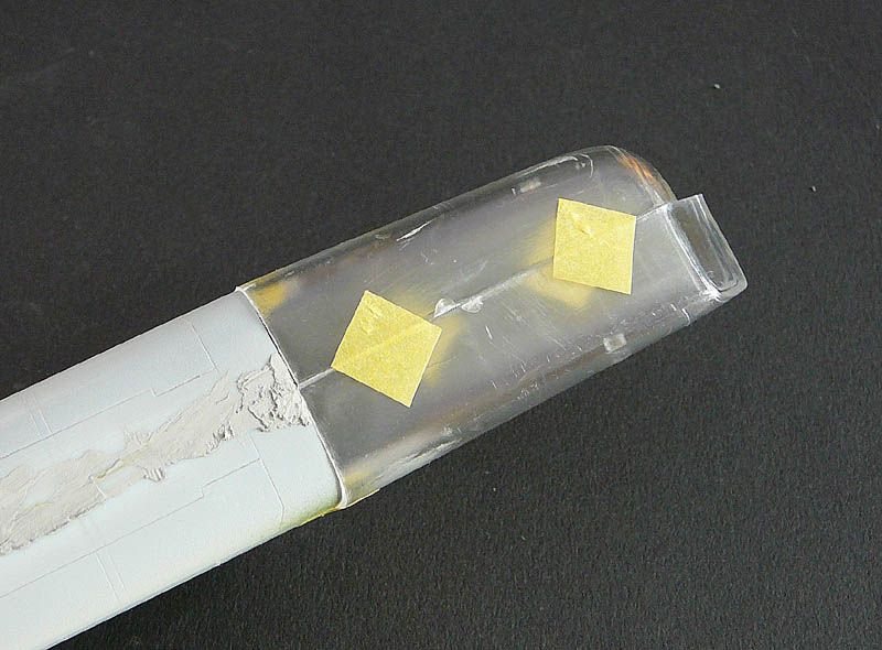

Największym problemem jest przednia część. Pasowanie wygląda marnie ...
Najbardziej problemowym miejscem, jest górna szyba, która jest w przedzielona przez formę. Klejenie spowoduje, że będzie to kiepsko wyglądało. Do tego szpachlowanie ... ech ... :-/
C.D.N. ...

Postprzez iras67 » środa, 15 kwietnia 2009, 12:43
Rozmawiałem o tym ze znajomym w Czechach ale budował inną wersję,tu widzę podobne problemy, tyle że on szlifował na płaskim połówki owiewki tam gdzie łączenie wzdłuż osi .Dramatu strasznego nie ma, mogli to bardziej.... :mrgreen:

Postprzez Krystian Ciechowicz » środa, 15 kwietnia 2009, 13:50
Hej.
Oszklenie trochę podszlifowane - mało, trzeba jeszcze.
W tzw, międzyczasie poszpachlowałem i wyszlifowałem szpary, osłony wieżyczki strzelca - mało, zalałem gęstym klejem Riku, po wyschnięciu szlifowanie !
C.D.N. ...

Tempo Krystianie zacne. Przód będziesz malował od wewnątrz interiorem bo widzę, że już zabierasz ię za przygotowanie do pryśnięcia z zewnątrz ?

Raport słowny:

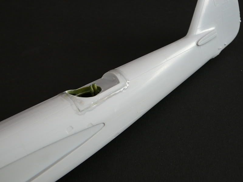

Kończę szlifowanie górnej spoiny na kadłubie, spód już wyszlifowany i sprawdzony. Super Glue to świetny produkt jako szpachlówka, fatalny do obrabiania. Przód zamaskowany z zewnątrz.
Plan jeszcze na dzisiaj: zamaskowanie przodu od wewnątrz i może pomalowanie. Dokończenie obrabiania kadłuba. Jutro odświeżenie linii podziału i naniesienie tych co zanikły.
C.D.N. ...

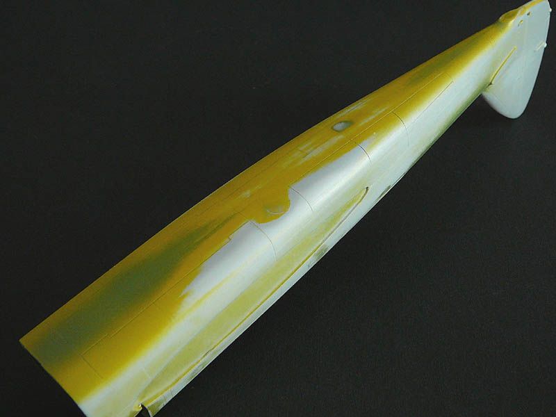

Postprzez Krystian Ciechowicz » czwartek, 16 kwietnia 2009, 08:01
Kadłub zaszpachlowany, wyszlifowany, miejsca łączenie sprawdzone i przeszlifowane z farby.
Czas na poprawienie linii oraz naniesienie nowych.
C.D.N. ...

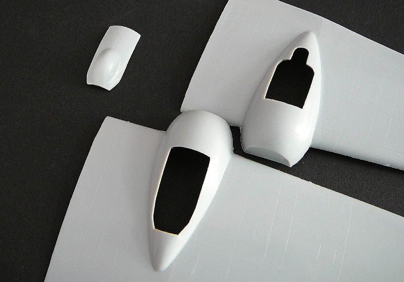

Skrzydła i komory podwozia głównego.
na górze - obrys wnęki wersji Mk I-IV, obok, klapy podwozia do wersji Mk V. Skrzydło poniżej, ma już odpowiednio wycięty kształt.
Spasowanie żywicznej wnęki. Wgląda całkiem ładnie:
Niestety, żeby zamknęły się obie połówki skrzydła z żywiczną wnęką, trzeba zredukować element, o część zaznaczoną na czerwono:
C.D.N. ...
