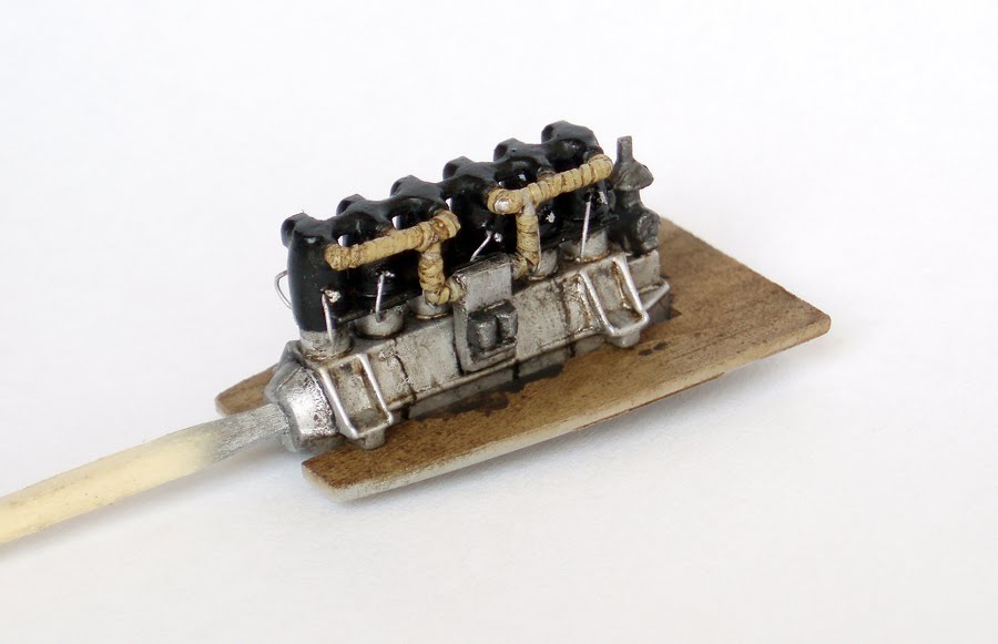

...a to to takie eleganckie latadło :mrgreen:
Sklejkę mógłbyś jakoś delikatnie lekko pomarańczowym albo żółto-pomarańczowym przelecieć.
Taśmy azbestowe fajnie wyszły ale przydałoby się dodać jakieś sprężyny i inne szpargały do tego Mercedesa.

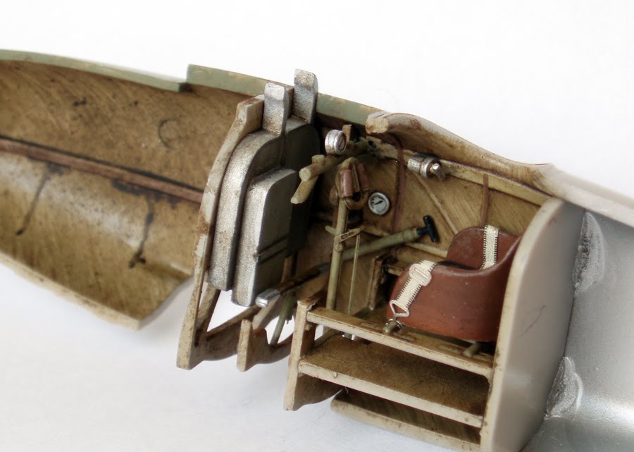

Zajrzałem właśnie do pudła. I okazuje się, że kadłub jest zamknięty i nawet jest już sporo sklejki na nim. Więc niestety podrasowanie silnika odpada na ten moment.

Nawet z zamkniętym kadłubem to co najistotniejsze (widoczne) dasz radę jeszcze dodłubać.
A sklejka malowana?

Dzięki za odpowiedzi. Silnik wygląda na to, że jest nie skończony ogólnie, został cały rozrząd do założenia - także będzie silnika więcej. Tym czasem sklejka wygląda tak:
Pod światło widać, też próbę zmęczenia sklejki - na szczęście bez odbitego światła tego nie widać, nie jest tak źle.

No to zmęczenie sklejki chyba do końca mnie nie przekonuje, w sumie to na zdjęciach Albatrosów niczego podobnego nie zaobserwowałem. Widzę, że dorobiłeś dziurki po gwoździach. Fajnie moja koncepcja z robieniem łbów gwoździ ołówkiem jest raczej średnia. Muszę sobie jakieś nitowadło kupić albo zrobić...

Mnie też nie przekonują, ale na matowej powierzchni tak źle nie jest. Tu jest błyszczący lakier dość grubą warstwą - zabezpieczałem nim akrylową farbę, którą malowałem sklejkę. Na koniec pójdzie albo mat labo satyna. Zobaczymy.

Ugięcia sklejki są OK. Zresztą co ja mogę powiedzieć,-)) Natomiast sklejka jest znacznie poniżej Twojego standardowego poziomu. Ja bym ją zmienił. Sklejka w tym samolocie to jeden z głównych bajerów.

Akurat wydaje mi się, że źle nie wyszła. Tym bardziej, że to jeszcze nie koniec, potem się ją trochę... jak to mówią... zbarokuje. Bardziej martwią mnie pajęczynki.

Postprzez tomek_chacewicz » czwartek, 6 marca 2014, 01:52
Rzeczywiście na sklejce brakuje sęków, zagęszczenia słojów drewna, teraz jest trochę monotonna.. Śruby rzymskie najlepiej robić metodą Wojtka Fajgi

Zrobisz jak uznasz za stosowne. Proponuje jednak przejrzeć fotki. Bartek, nie muszę ci chyba mówić, że na drewnie się znam ,-)). I rada ta płynie od serca. Gdybym uznał, że 2 X lepiej nie dasz rady tej sklejki zrobić, to bym siedział cicho.
Najbardziej rzucają się w oczy te naprzemienne ukosy. To zupełnie nie ma sensu. Poza tym sklejkę skleja się z forniru, który odcina się tak jak rozwija się papier toaletowy. Fornir jest cięty równolegle do słojów. Tak że słoje to raczej plamy jak w kamuflażu, niż równoległe krechy.

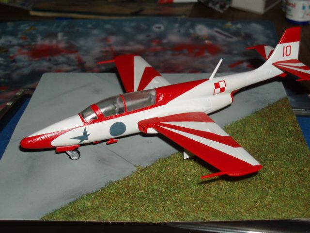

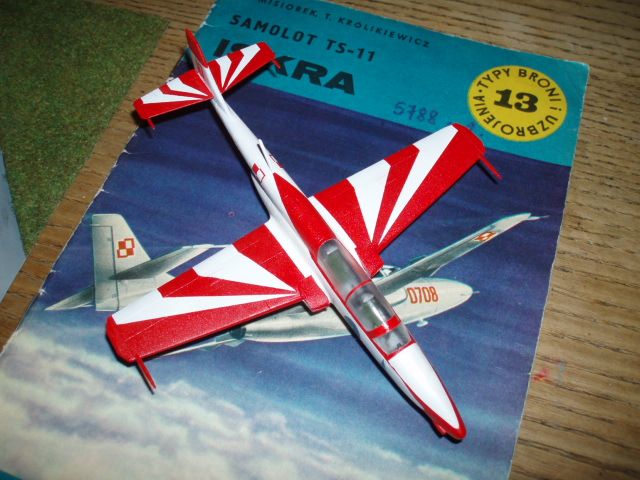

Seb, ja wiem, że Ty wiesz, że ja wiem, że Ty się znasz... ale jeśli znajdę siły na skończenie tego Alba nawet z taką nie drewnianą sklejką to i tak się będę cieszył, że jest jednak lepszy od tej iSkry, notabene robionej wg. dokumentacji
