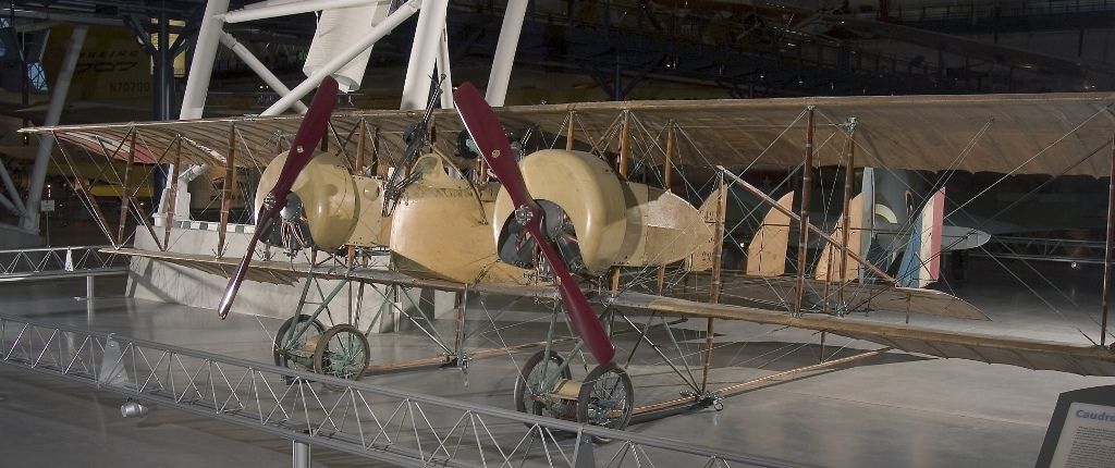

Nie posiadam wprawdzie instrukcji montażu w postaci Windsock Datafile 96 ale jest sporo zdjęć egzemplarzy muzealnych więc mam nadzieję, że jakoś sobie poradzę.
Zgodnie z tradycją najpierw in box, by to był gdybym do jakiegoś pudła poniższe materiały włożył. :mrgreen:

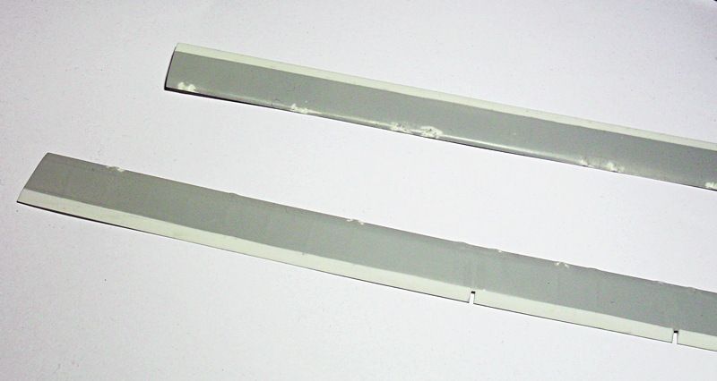

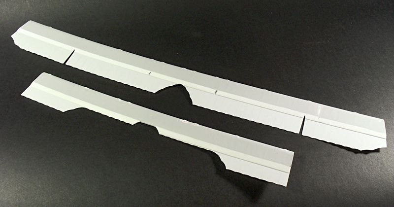

A w budowie krok do przodu.
Pozdrawiam Jarek.

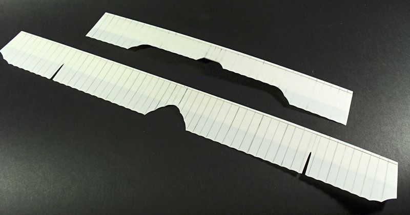

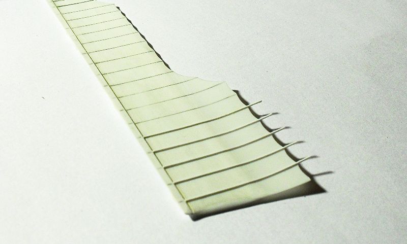

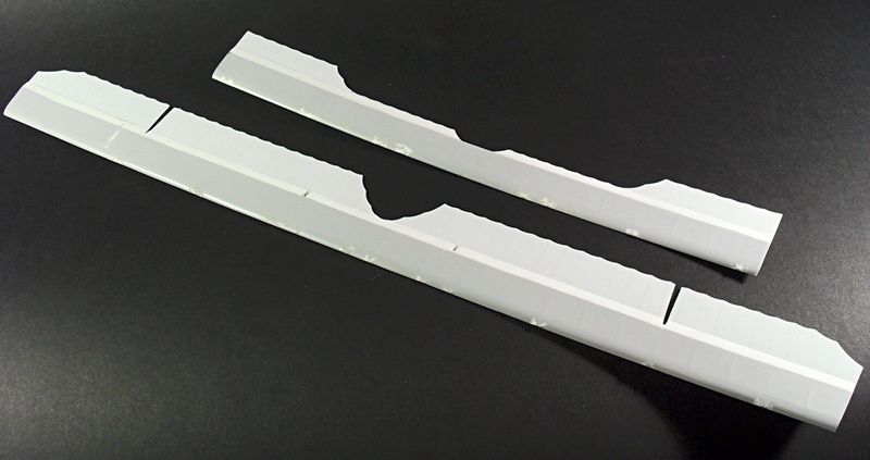

Postprzez jambus » piątek, 7 marca 2014, 00:03

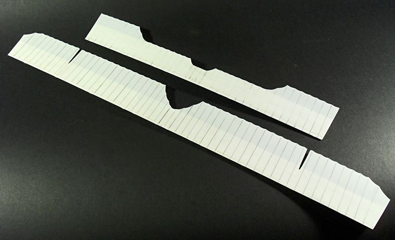

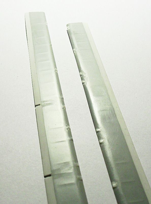

Witam.
Zacząłem doklejanie charakterystycznych dla konstrukcji Caudrona „żeberek”.
A ponieważ kolega DUDE nieopatrznie (nie zważając na konsekwencje) :lol: napisał,
DUDE napisał(a):Prosze o dużo zdjęć, tekstu i upów
więc pstryknąłem i pokazuję. :P
Pozdrawiam Jarek.

Re: [Ententa] Caudron G.IV 1:48 - jambus

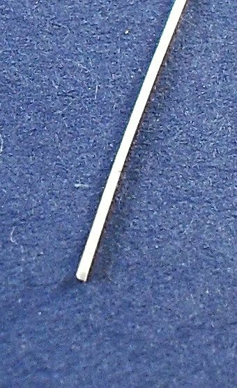

Postprzez Panzer » piątek, 7 marca 2014, 12:33
Zawsze mnie zastanawia jak wyciąć coś takiego i zachować powtarzalność elementów, kształtów i proporcji na całym elemencie. Możesz zdradzić jak to robisz? Ja nigdy nie potrafiłem wyciąć dwóch identycznych elementów :evil:
Pozdrawiam, Radek
Panzer
Posty: 2468
Lokalizacja: Tychy

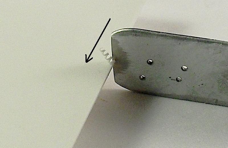

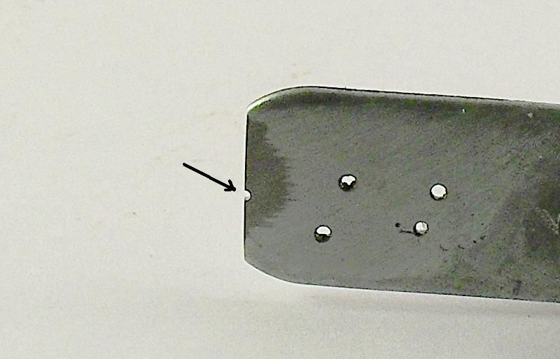

Postprzez jambus » piątek, 7 marca 2014, 21:52
Panzer napisał(a):Możesz zdradzić jak to robisz? Ja nigdy nie potrafiłem wyciąć dwóch identycznych elementów
Nie wiem czy dobrze rozumiem, że chodzi o te żeberka o pół kołowym przekroju.
Jeżeli tak to najprościej kupić gotowe o odpowiednim rozmiarze i po kłopocie. :lol:
Ale można też poradzić sobie w inny sposób.
W kawałku blaszki wywierciłem otwór o średnicy 0,5mm, a następnie odciąłem końcówkę blaszki dokładnie przez środek owego otworu.
Teraz wystarczyło wziąć kawałek płytki plastikowej o grubości takiej jak średnica otworu, czyli 0,5mm przejechać kilka razy wycięciem w blaszce po krawędzi i miałem pożądany kształt.
Po odcięciu wyprofilowanej krawędzi na grubość 0,25mm otrzymuję element o potrzebnym przekroju.
Jak widać metoda chałupnicza ale powtarzalność kształtu jest. :D
Dodam jeszcze, że podobnym „urządzeniem” bardzo łatwo jest „wytoczyć” koła a właściwie oponki do kół.
DUDE napisał(a):Nie wiem..nie wiem..idę to przemyśleć
Nie ma nad czym myśleć, trzeba spróbować. :lol:
