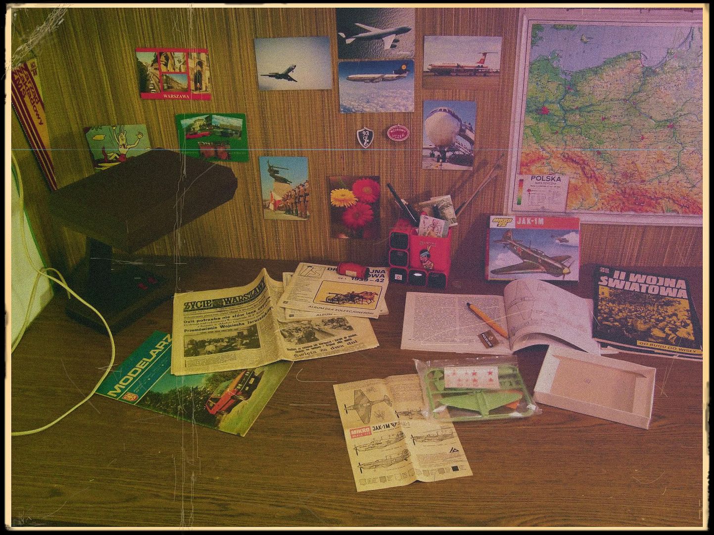

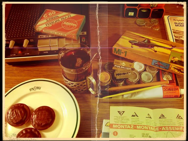

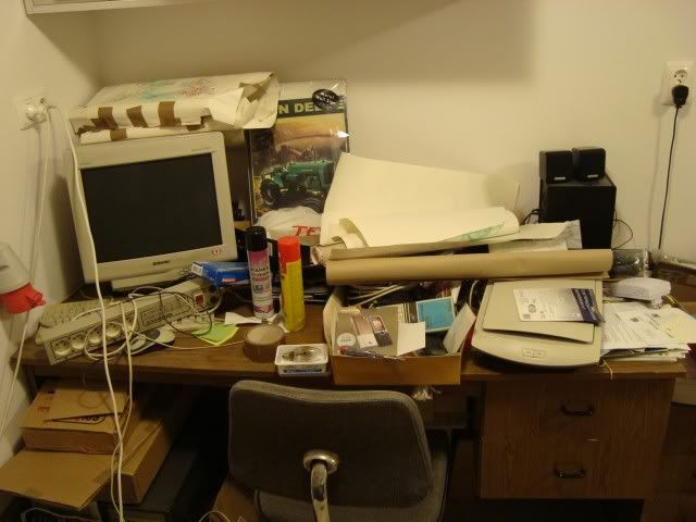

Znalazłem "wolne" biurko.
Posprzątałem, dokupiłem lampkę z epoki, słomiankę i wszystko trochę cofnąłem w czasie.
Zgromadziłem zgodnie z instrukcją wszystkie potrzebne narzędzia i farbki.
Tak więc kompletny zestaw składa się z następujących elementów:
- model właściwy
- dwa pędzelki

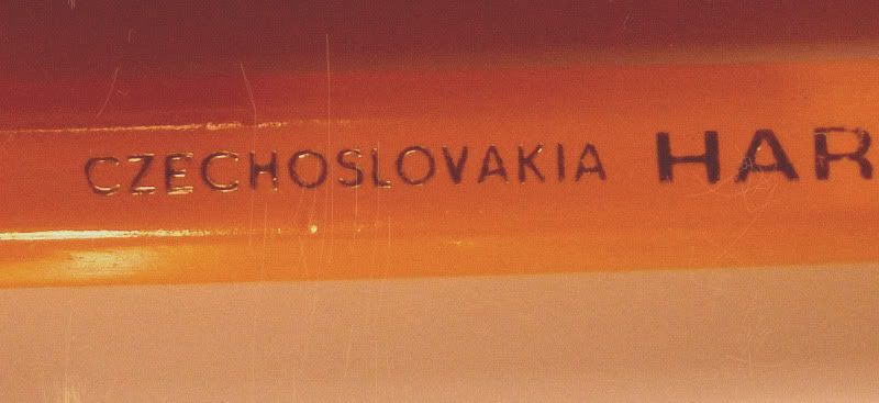

- doskonały czechosłowacki ołówek koh-i-noor do rysowania plam kamuflażu
- zapałki do nanoszenia kleju. Wytwór ZPZ Czechowice w drewnianym pudełeczku.
- żyletka polsilver z porobionymi ząbkami z jednej strony.
- 5 gumek recepturek wykonanych z prawdziwej dętki od roweru Wigry
- gruby zeszyt szkolny jako podstawka do cięcia
- klej w pojemniczku zabezpieczonym stearyną - był w pudełku z modelem
- pęseta/pęseta/pinceta dentystyczna
- klej hermol, gdyby nie starczyło kleju z zestawu

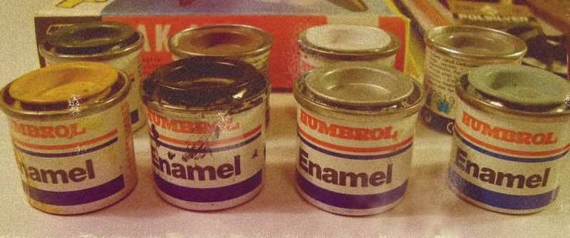

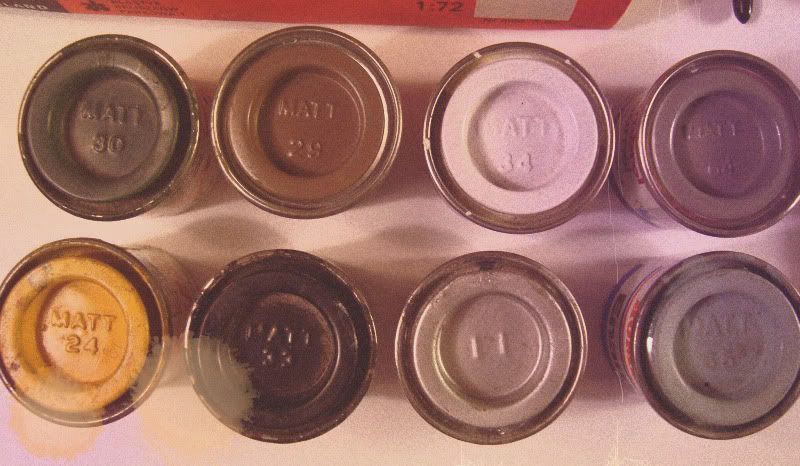

- zestaw farb Humbrol
- komplet pilników iglaków
Zrobiłem sobie doskonałą sypaną gruzińską herbatę (dostępna w handlu uspołecznionym), podwędziłem trzy delicje z zapasów na święta, puściłem z magnetofonu Wandę i Bandę ("Nie będę Julią wierną na balkonie...") i ochoczo zabrałem się do pracy.

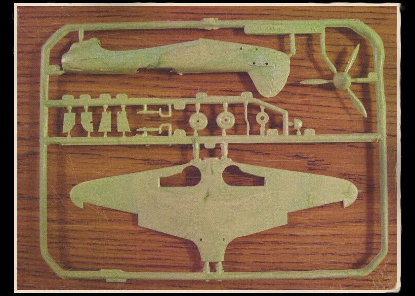

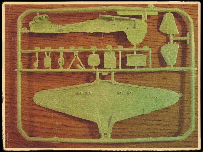

Aha, jeszcze słowo o zawartości pudełka. Dwie ramki wypełnione po brzegi elementami. Plastik w kolorze melanż.

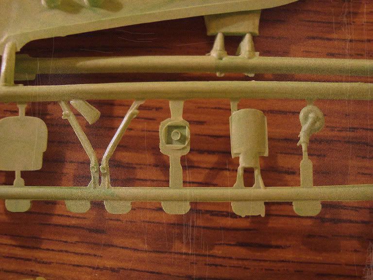

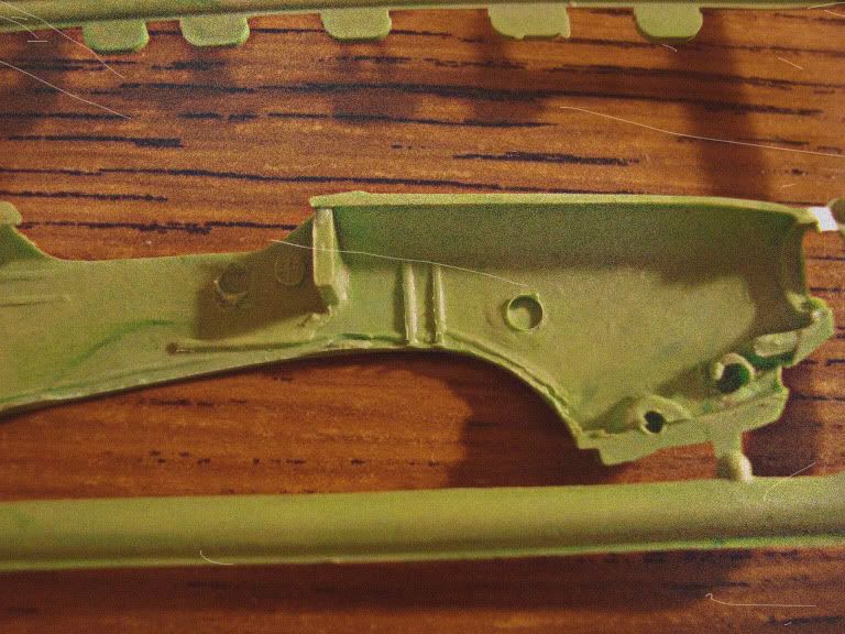

Detal wnętrza kabiny.

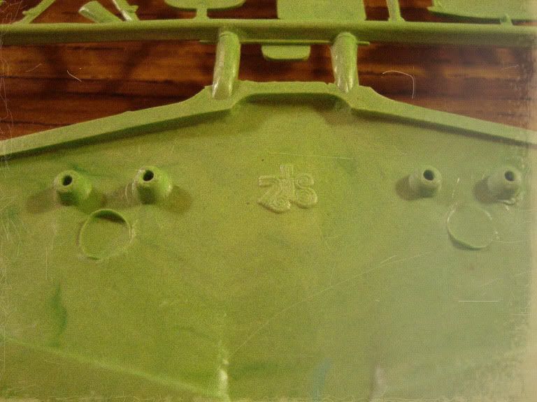

Duża dbałość o wierność oryginałowi. Minimalne przesunięcia form.

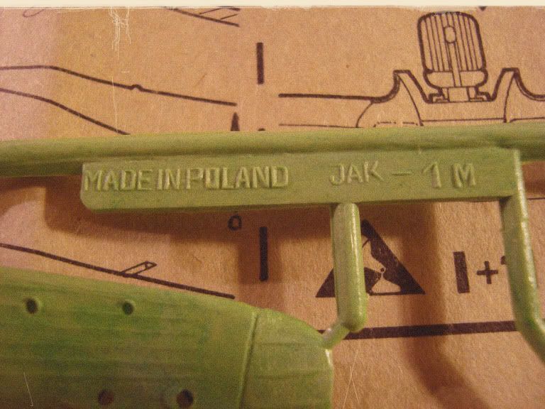

Literki to chyba sobie wytnę, przydadzą mi się kiedyś do shermanów w 1:35.

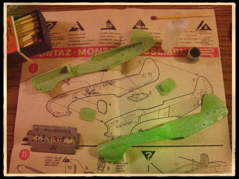

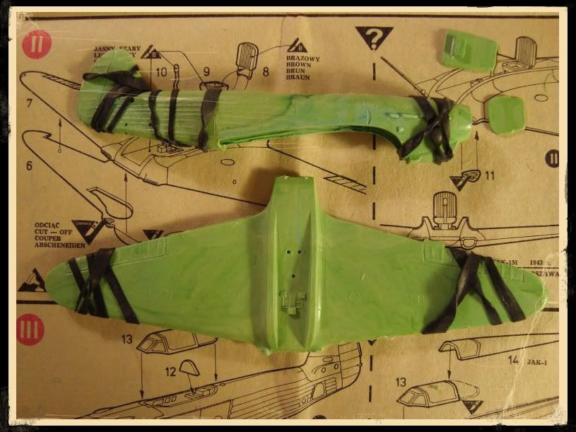

Po oczyszczeniu z drobnych nadlewek (delikatne są też przejścia pomiędzy detalem a nadlewką, właściwie trudno ocenić co jest czym), okazało się że kołki pozycjonujące są w innych miejscach niż odpowiadające im otwory. Dlatego zostały odcięte. Zmienię też kolejność prac - najpierw skleję połówki kadłuba a następnie wkleję półkę z radiem (element 2) i ścianę ogniową silnika (4).
Łaaa! Ten zapach kleju jest wciąż taki sam. Jak oni to robią? I ta jego gęstość, rozlewanie się w miejscach niepożądanych i schnięcie zanim się złączy elementy. No i te kłaczki ciągnące się za zapałką... Przepraszam, wzruszyłem się.

Czy bardziej powszechne w użyciu nie były wtedy farby typu WILBRA?

Myślałem o wilbrach, nawet znalazłem na allegro, ale paleta bardzo uboga i żaden z kolorów nie pasował.
W latach 80-tych mój ojciec bywał za granicą, więc miałem te szczęście, że czasem mi przywiózł jakieś farbki. Te na pierwszym planie mają naprawdę 20+ lat. Uznajmy na potrzeby tego wątku, że kupiłem je poprzez ogłoszenia na ostatnich stronach Modelarza i Małego Modelarza :)

wojtek_fajga napisał(a):Czy bardziej powszechne w użyciu nie były wtedy farby typu WILBRA?
Za moich czasów puszeczka Humbrola była droższa od modelu (i dostępna równie łatwo jak dolary). Malowałem "zorganizowaną" z zakładu pracy Ojca srebrzanką.

Jeśli chodzi o malowanie, to Humbrol był wtedy faktycznie rarytasem, drogim rarytasem. Ja używałem olejnych artystycznych rozcieńczanych Terpinolem, czasami z domieszką zasypki dla niemowląt. Przy uzyskaniu odpowiedniego rozcieńczenia malowało się tym znośnie, choć niektóre kolory kryły dopiero przy trzeciej warstwie. Oczywiście czas schnięcia to około 6 dni, a i tak nie było pewności, czy to już. Tą metodą pomalowałem także swój pierwszy model w 1:48, czyli Mirage 2000C Esci.

Widzę żyletkę ,mam nadzieję że przygotowaną na papierze gruboziarnistym ,to była droga przez mękę ciąć tą namiastką piłki.... :P korci mnie na RWD...

iras67 napisał(a):Widzę żyletkę ,mam nadzieję że przygotowaną na papierze gruboziarnistym
A nie pilnikiem trójkątnym ? Co prawda pilnik się szybko tępił ale za to piłka była wyborowa. Można było nawet nożyczkami odciąć samo ostrze i zrobić zęby w części bez ostrza. Wtedy taka piłko-żyletka nie klinowała się.

Postprzez piotr dmitruk » piątek, 8 maja 2009, 19:01
Pan_Cerny napisał(a):Obrazek
Ciekawe, czy Krzysztof Wagner zajrzy do tego wątku i ujrzy swoją książkę?
