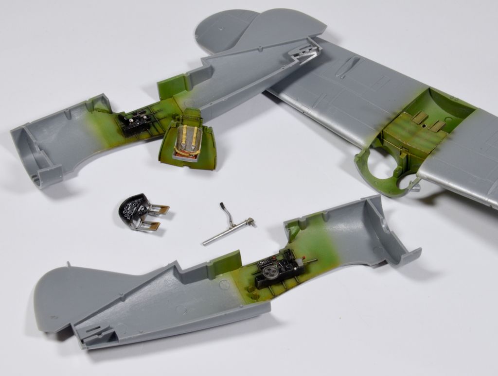

Postprzez Daniel iceman Gronowski » poniedziałek, 5 maja 2014, 20:43
Ma być szybko i efektownie.
Dzisiaj model wyjąłem z pudełka i zacząłem działać. Kokpit z pewnym Zero miał więcej części, ale ja dorobiłem tylko pasy i poduszkę pod dupę (nie chciało mi się skrobać odlanych pasów) oraz tradycyjnie zezłomowałem :oops:
Mam zamiar jeszcze ponitować powierzchnię i będe brał się za malowanie. I tyle narazie w tym temacie...

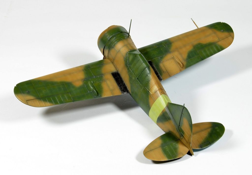

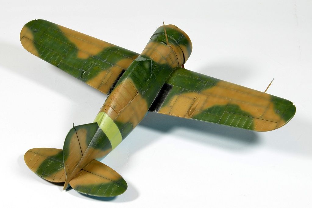

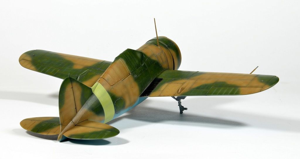

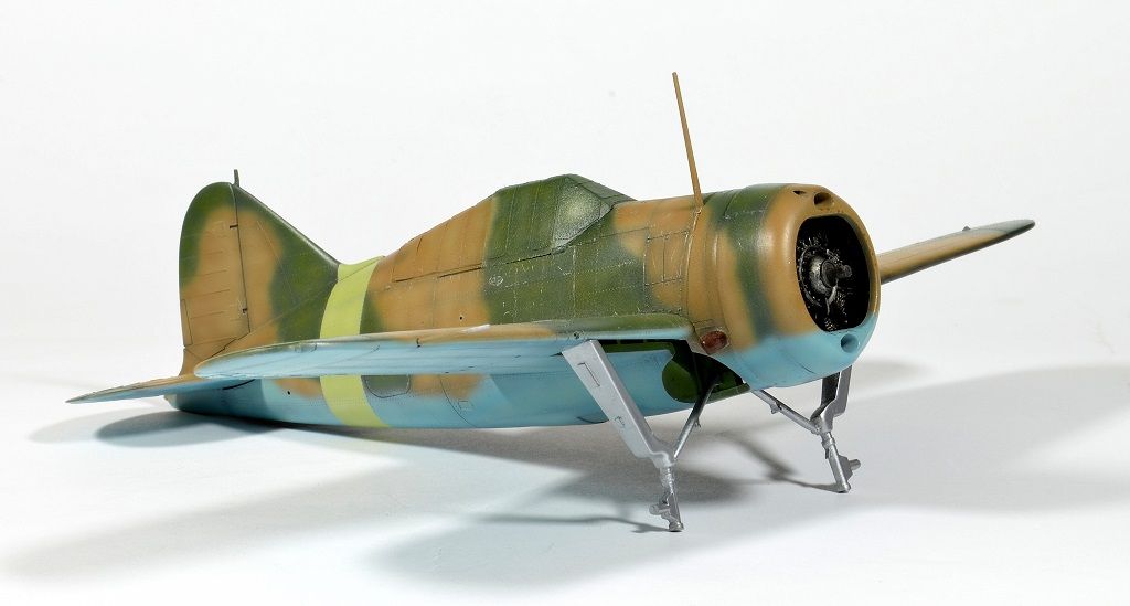

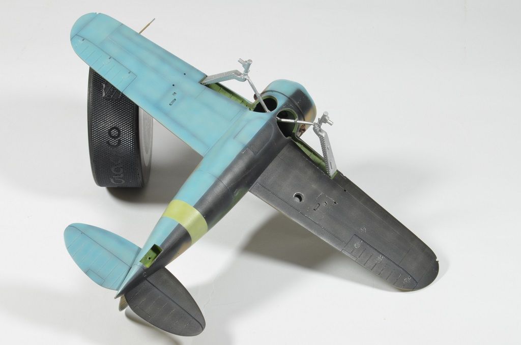

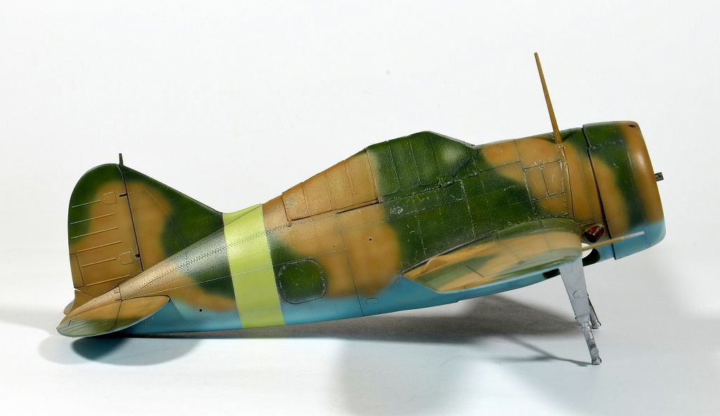

Postprzez Daniel iceman Gronowski » sobota, 24 maja 2014, 19:50
Mało czasu, więc jadę z koksem, jak przystało na WęglaSquad.
W skrócie: wytrasowałem kilka nowych linii w okolicach komór uzbrojenia o których zapomniała Tamiya i ponitowałem powierzchnię wg kolorowanek Aero Journal Hors. Następnie położyłem na całą powierzchnię sreberko C8 i preshading z ciemno-szarego XF-24. Za raz po tym z ręki położyłem kamuflaż: zielony to H302 (rozjaśniony IG), brązowy to H310 (rozjaśniony Buffem), Sky DuPonta to mieszanka RLM78 i niebieskiego. Chyba trochę za żywy wyszedł ten kolor, postaram się go stonować. Wstępnie też rozpocząłem drapać powierzchnię stępionym skalpalem. Po położeniu GX100 mam powierzchnię gotową do kładzenia kalkomanii :)

Postprzez Mariusz Jarzyna ze Szczec » niedziela, 25 maja 2014, 21:39
Daniel ale tempo. Zdążysz :) Przyzwyczajony jestem do innych odcieni kolorów jakie użyłeś ale rozumiem Twoja wizja ;o)
Posty: 3233
Re: Bizon |Tamiya, 1/48| WęglaSquad
Postprzez iras67 » niedziela, 25 maja 2014, 21:52
Daniel dodaj temu niebieskiemu trochę żółci i bieli i będzie Sky. Trochę za piaskowy ten Dark Earth na zdjęciu...
iras67
Posty: 2705
Lokalizacja: Dębica
Postprzez Jacek Bzunek » niedziela, 25 maja 2014, 22:42
iras67 napisał(a):Trochę za piaskowy ten Dark Earth na zdjęciu...
Jak na produkcję DuPonta, po mojemu, jest ok.

Postprzez Murek » poniedziałek, 26 maja 2014, 00:00
Wkładałeś coś w kadłub nad wnękami podwozia? Przez otwory będzie sporo widać, a było tam trochę gratów. Sam zatrzymałem się przy tym obszarze w moim budowanym Bizonku Hase w 1-72 i planuję coś tam zaimprowizować.
Postprzez iras67 » poniedziałek, 26 maja 2014, 00:28
Jacek Bzunek napisał(a):Jak na produkcję DuPonta, po mojemu, jest ok.
Całkiem możliwe ... Daniela zdjęcia chyba trochę zniekształcają kolory bo pudełko modelu na pierwszym zdjęciu jakieś inne ma niż to co ja mam ;o) .
Postprzez greatgonzo » poniedziałek, 26 maja 2014, 02:32
Całkiem możliwe ... .
Standard DuPonta przewidywał bodaj trzy rodzaje Dark Earth. Poniżej mniej więcej na czym polegała różnica pomiędzy DuPont Dark Earth 71-009, a Dark Earth 71-065. Był jeszcze 71-035.
Buffalo były zapewne malowane farbami Fullera. Boston to dobre odniesienie, bo akurat one były też malowane Fullerem. Tylko ten odcień niekoniecznie jest jednoznaczny:
Ogólnie chodzi o to, że określenie wg DuPonta w sąsiedztwie amerykańskich samolotów dla RAF oznacza wybieranie, czy raczej wytropienie, jednego z wielu wariantów. Układanka jest skomplikowana, bo wiele wariantów dotyczy każdego użytego koloru. Klasyczna modelarska puszka Pandory.

Postprzez Mariusz Jarzyna ze Szczec » poniedziałek, 26 maja 2014, 22:12
Daniel a plamy nie powinny być malowane od szablonu ?

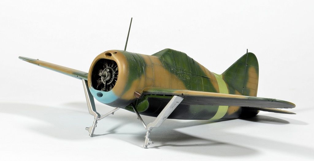

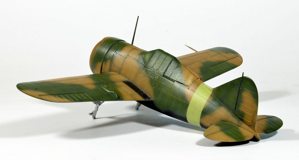

Postprzez Daniel iceman Gronowski » wtorek, 27 maja 2014, 18:31
Murek napisał(a):Wkładałeś coś w kadłub nad wnękami podwozia? Przez otwory będzie sporo widać, a było tam trochę gratów. Sam zatrzymałem się przy tym obszarze w moim budowanym Bizonku Hase w 1-72 i planuję coś tam zaimprowizować.
Nic nie wkładałem bo nie mam czasu na zabawę w dorabianie. Umiejętności też nie te co u niektórych...
greatgonzo napisał(a):Standard DuPonta przewidywał bodaj trzy rodzaje Dark Earth. Poniżej mniej więcej na czym polegała różnica pomiędzy DuPont Dark Earth 71-009, a Dark Earth 71-065. Był jeszcze 71-035.
I właśnie u mnie jest ten 71-035 :lol:
Mariusz Jarzyna ze Szczec napisał(a):Daniel a plamy nie powinny być malowane od szablonu ?
A powinny? :lol:
Wylazłem na balkon i ten jeden jedyny raz zrobiłem fotki w naturalnym świetle. Tak wyglądają kolory na żywo...
Położyłem już łosza z gotowców AK - Dark Brown i dla pojazdów DAK. Smoka dałem tylko z jednej strony...
Spód przemalowałem, na to co było położyłem szary gunze H311. Tak zostawiam...
Model gotowy do złomowania...
Postprzez Mariusz Jarzyna ze Szczec » wtorek, 27 maja 2014, 19:36
A powinny? :lol:
Patrząc na zdjęcia to jak najbardziej tak- zauważ na ostre przejścia kolorów - Ty wykonałeś z ręki i są rozmazane. No ale widzę, że już na późno na poprawki ;o)
